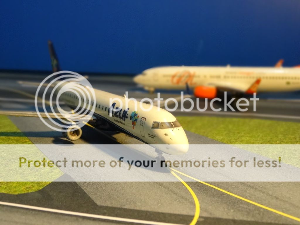

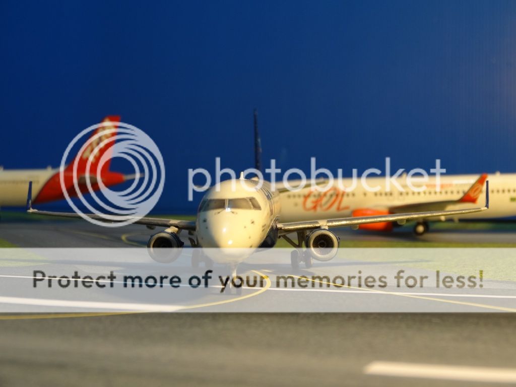

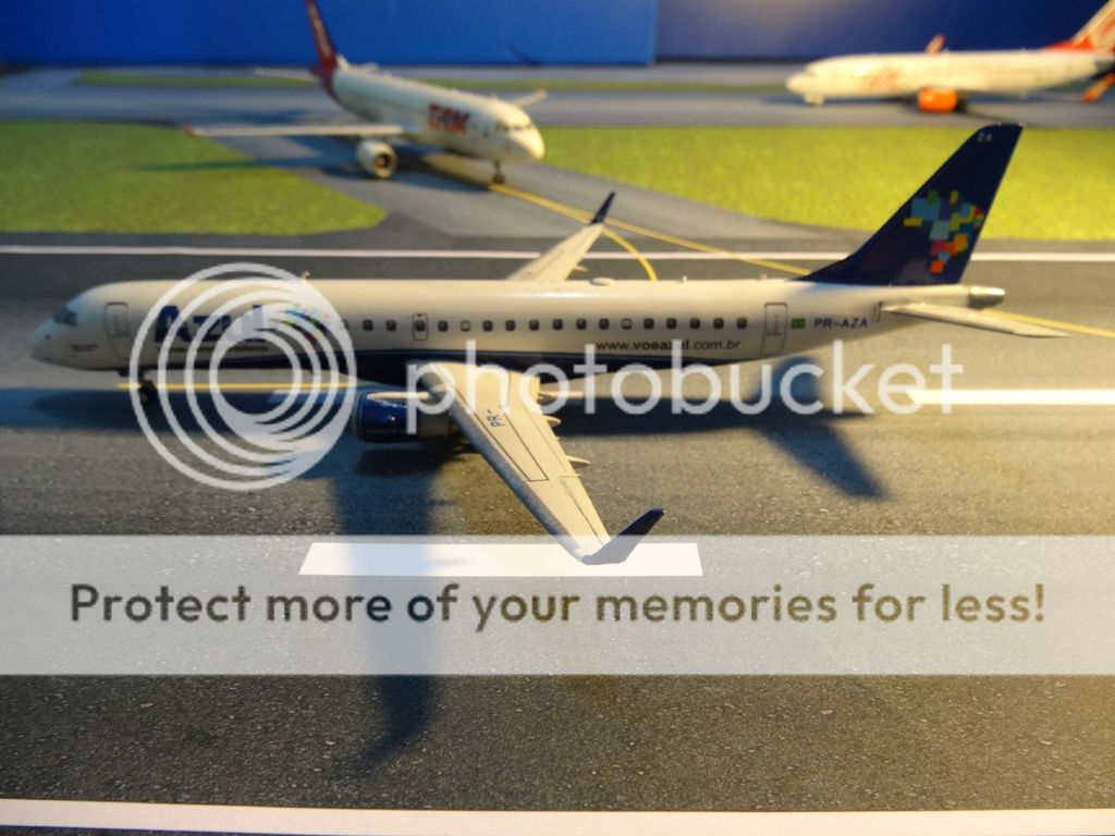

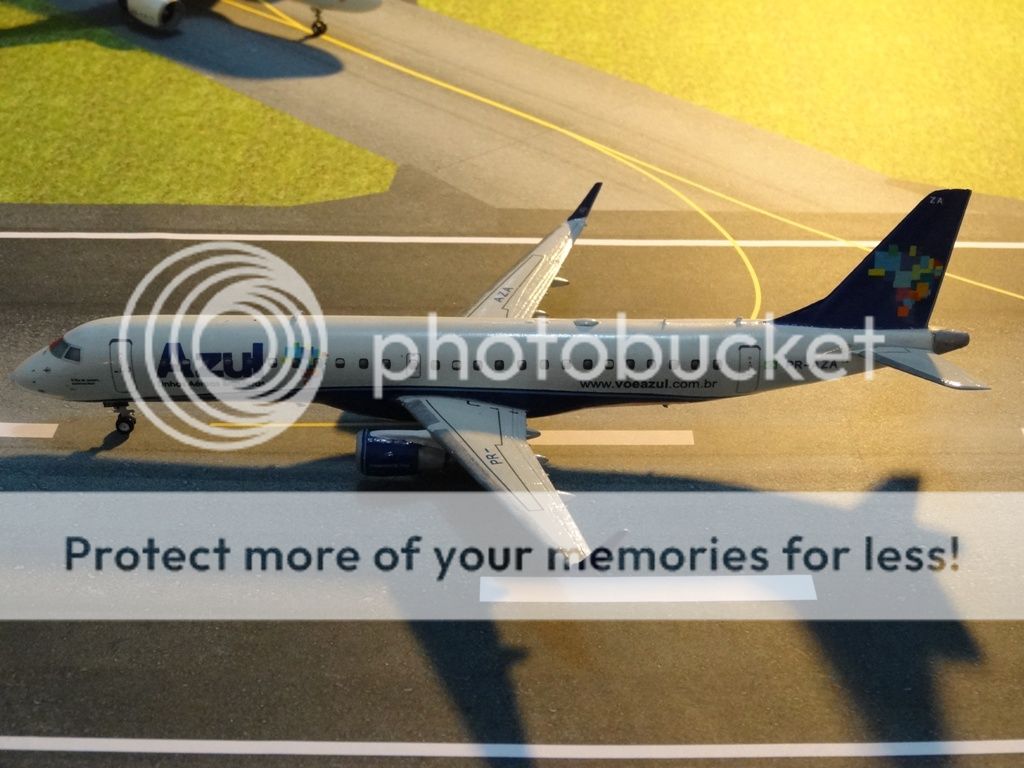

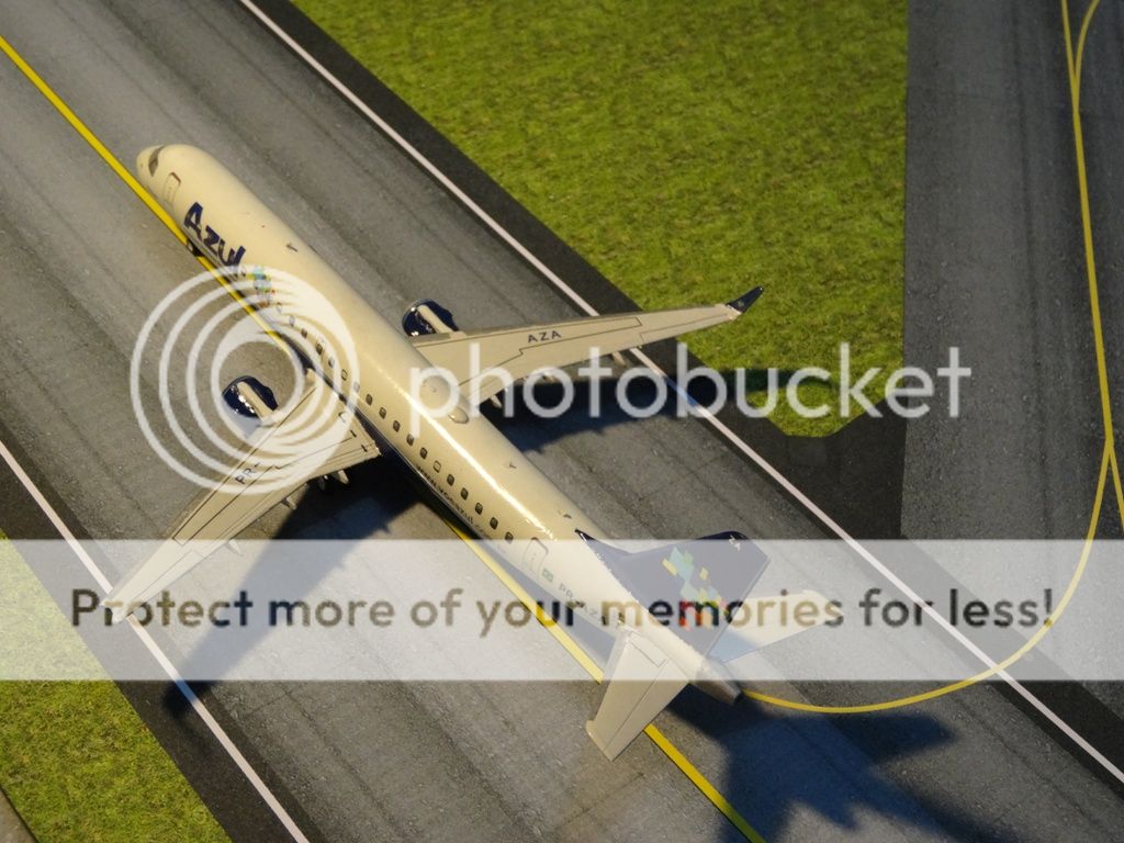

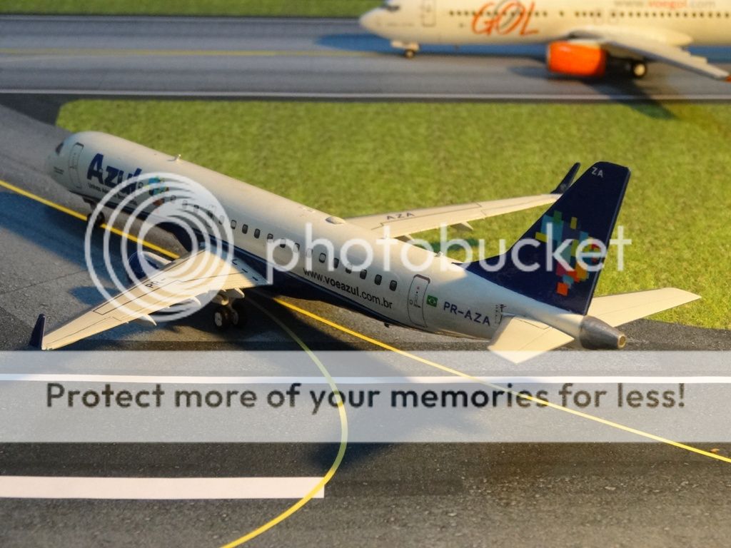

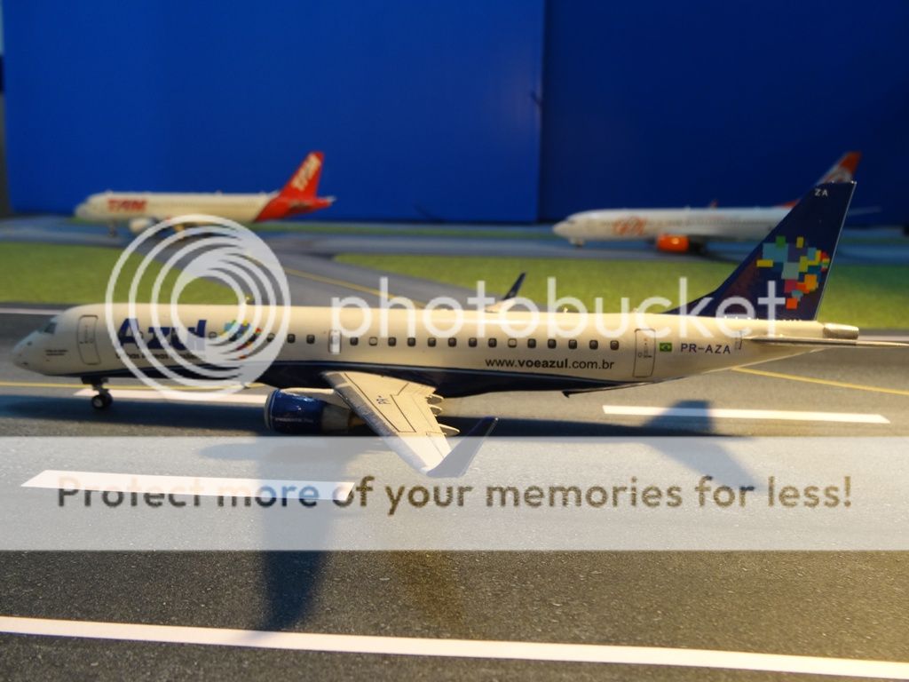

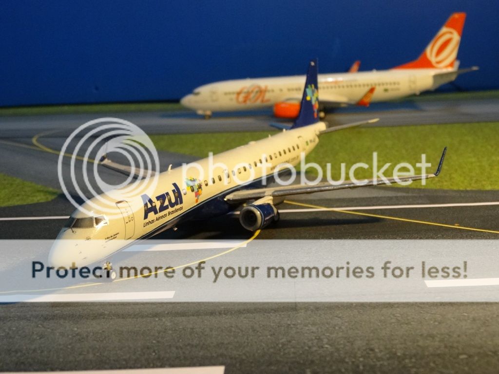

Olá pessoal, depois de um bom tempo sumido volto com um modelinho bem comum nos nossos aeroportos. Depois do A320 da TAM e do 737 da Gol chego ao meu 3º modelinho, aos poucos vou pegando o jeito e cometendo menos erros.
Esse é aquele famoso kit da Hasegawa do 170, resolvi criar coragem e transformá-lo num 190, alongando a fuselagem e aumentando a envergadura das asas, além de dar um volume maior nos bocais das turbinas que nesse modelo é meio ovalado comparado com o bocal esférico dos motores do 170/175.
Para alongar o kit usei massa rápida (maxirubber) mas acredito que seja a primeira e última vez que uso ela. Achei uma alternativa bem mais econômica e o resultado acabou ficando mto melhor.
Usei a massa f12 da Viapol, essa massa é feito para superfícies em madeira mas adere perfeitamente no plástico dos kits, mto fácil de lixar e modelar além de secar mto rápido tb, enfim achei o resultado final com essa massa bem superior a massa automotiva e com a vantagem do preço ser menor tb.
Os decals são da Nazca, pena que são a versão antiga da pintura da Azul.
Pra finalizar plotei uma base de pista com taxiway para dar um certo realismo nas fotos... Very Happy
