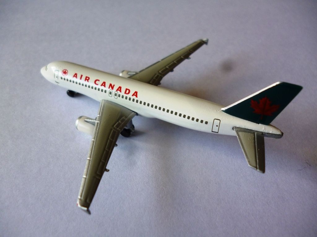

Meu primeiro trabalho será transformar este A320 da Air Canadá em TAM.

Aqui ainda com a pintura original:

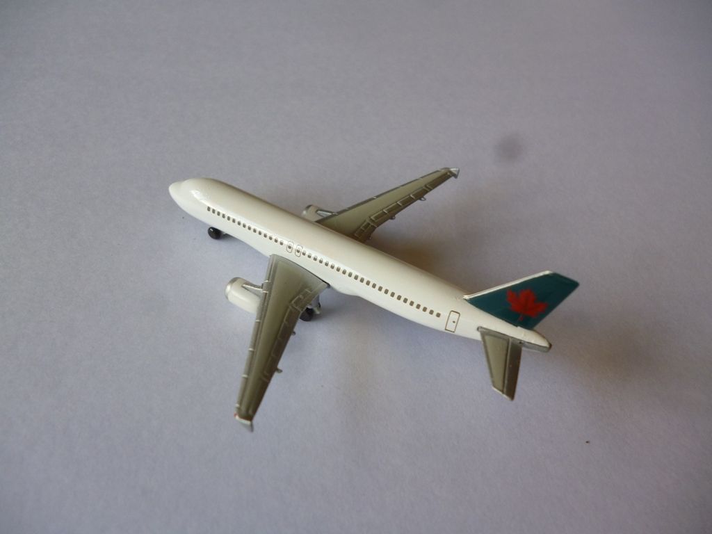

Sem as marcações

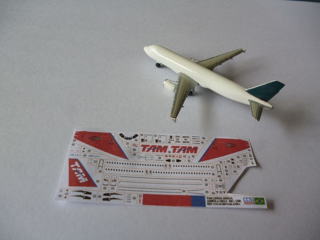

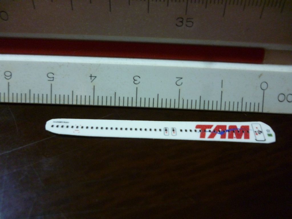

Fazendo um teste para futura impressão de decais

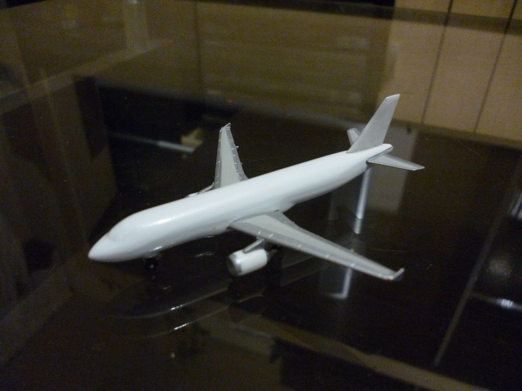

Aqui todo branco (pintura rápida com aerógrafo) apenas no estabilizador.

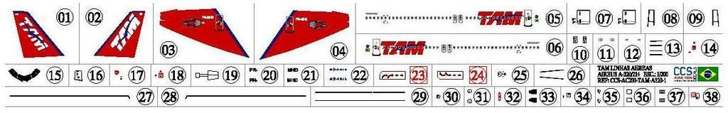

Já sou acostumado a vender alguns decais na 1/500. São os mesmo que nós usamos mas devido ao tamanho deve-se simplificar.
Assim ficou a arte:
PS: Imagine alguns detalhes que já são um inferno aplicar em 1/144... imagine em 1/500  ferrou porra  ferrou porra

Sou marinheiro de primeira viagem, este está sendo um laboratório.
Antes de começar o trabalho consultei alguns clientes meus que já fazem esse tipo de trabalho para não fazer deu merda
A marcações do Air Canadá retirei usando acetona, cotonete e palito de dente Shocked
Saiu muito fácil.
A tinta branca não sofreu nada. Pela resistência da tinta me parece que é pintura epóxi.
O Azul da cauda foi pintado com aerografo e tinta automotiva.
Os decais estão prontos e vou aplicar eles neste fim de semana.
Após aplicar os decais vou aplicar um camada de verniz PU.
Depois posto as atualizações.

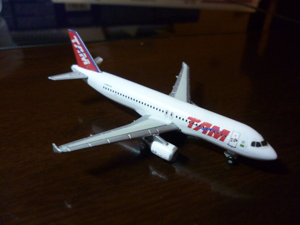

Mensagem  Christian Saavedra em Dom 26 Abr 2015, 19:00
Dando segmento.
o 1º decal aplicado foi o parabrisa.
Para os amigo terem uma idéia do tamanho da criançinha...
E assim vai tomando forma:
Como sempre.... os benditos decais em curva da cauda.... é traumatizante aplicar, mas deu tudo certo ! cheers cheers
Agora é fazer o outro lado Very Happy
