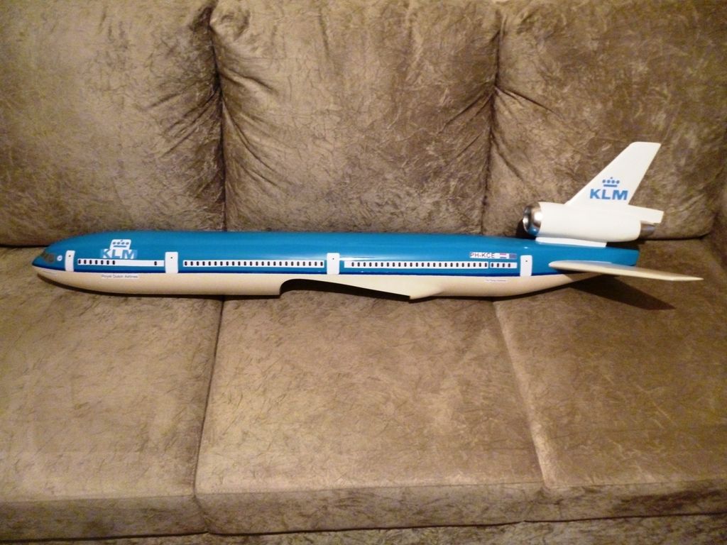

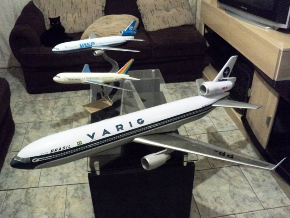

Este é o modelo em questão.

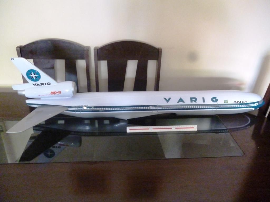

MD-11 da Varig... (sei que vai ter gente que vai querer me matar...) mas o cliente manda...
Gosto muito dessas maquetes mas tem uma coisa que não concordo.. é a falta de detalhes, matriculas erradas, logos desproporcionais, pintura com cores diferente ao original.. e por aí vai...
Vou transformar ele nesta criança aqui;
O trabalho é aquele que os amigos já conhecem...

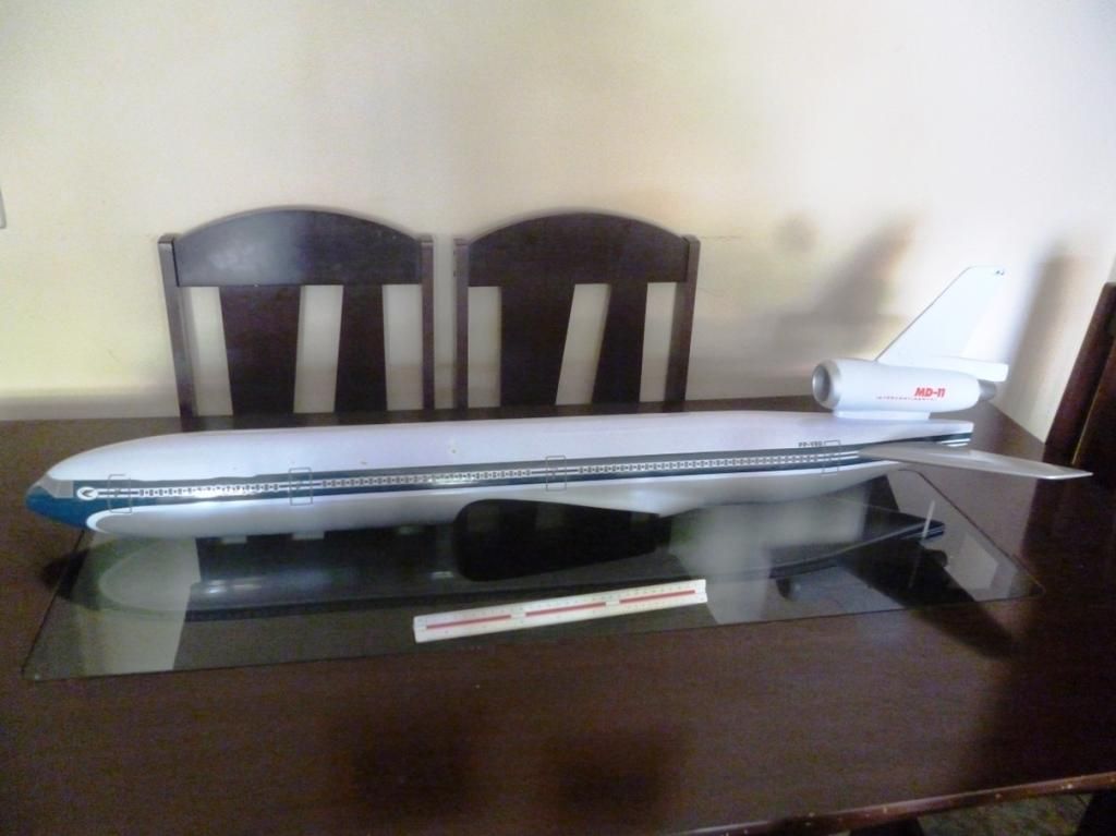

Esta é a ultima foto dele "full" Varig
Note o escalímetro de 30cm ao lado  affraid
Nesta foto ele já esta sem as marcações Varig

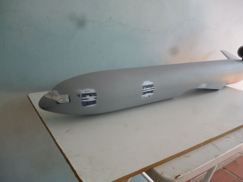

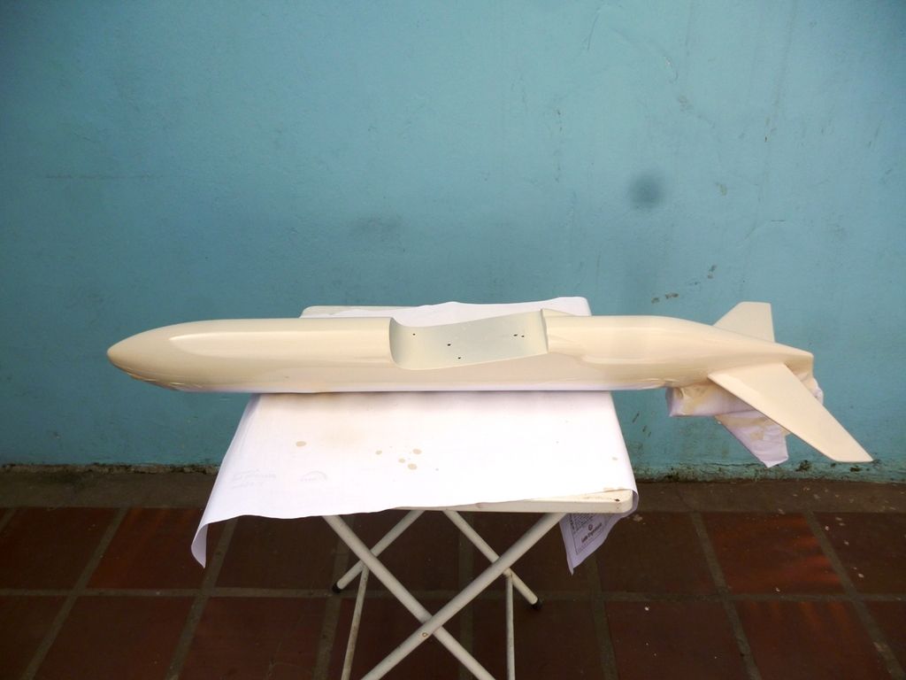

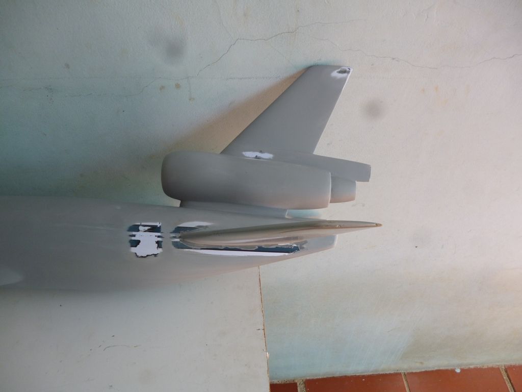

A primeira fase da reforma será lizar toda a superfície do modelo.
Ele esta com verniz PU e tinta automotiva. Por ele ser fibra acho melhor lixar do que aplicar algum produto que possa vir a danificar..
Vou lixar todo ele para tirar os relevos das marcações e as junções da tinta aluminio opalecente com o branco.
Para esse trabalho estou usando lixa água 220

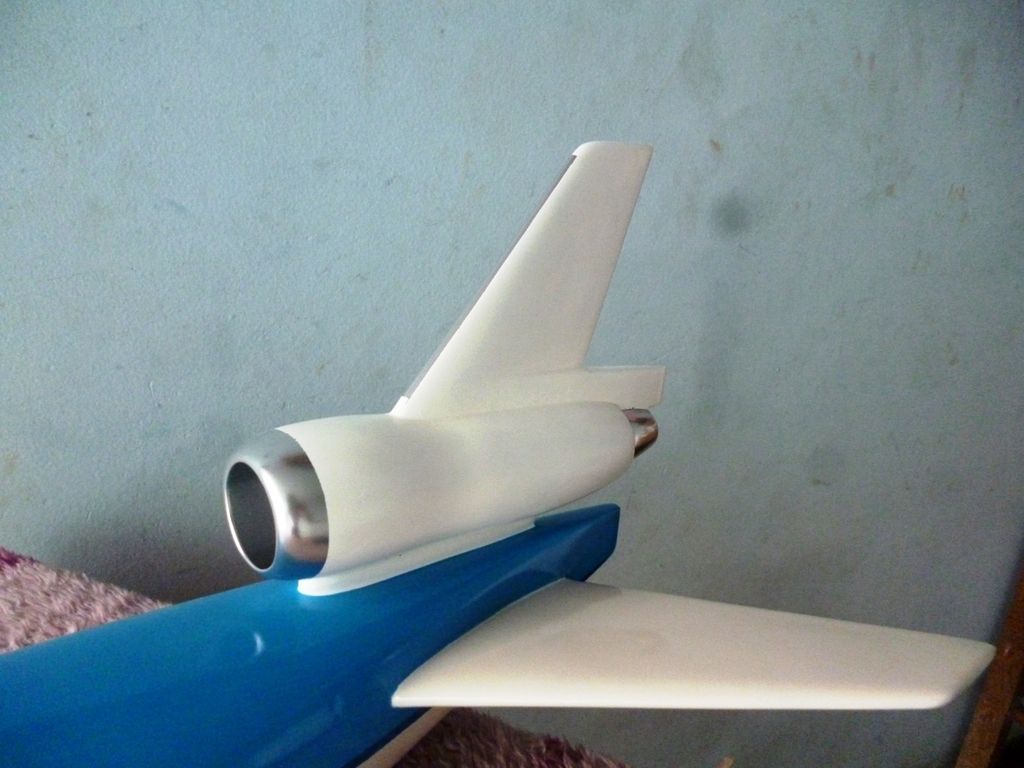

Após a primeira demão de primer já começa aparecer as correções:
Trabalhar com estas maquetes em resina tem uma coisa chata... já havia percebido isso o MD-11 da Alitalia...
O pessoal aplica um verniz automotivo nele. Quando voce lixa ele começa a soltar em escamas....

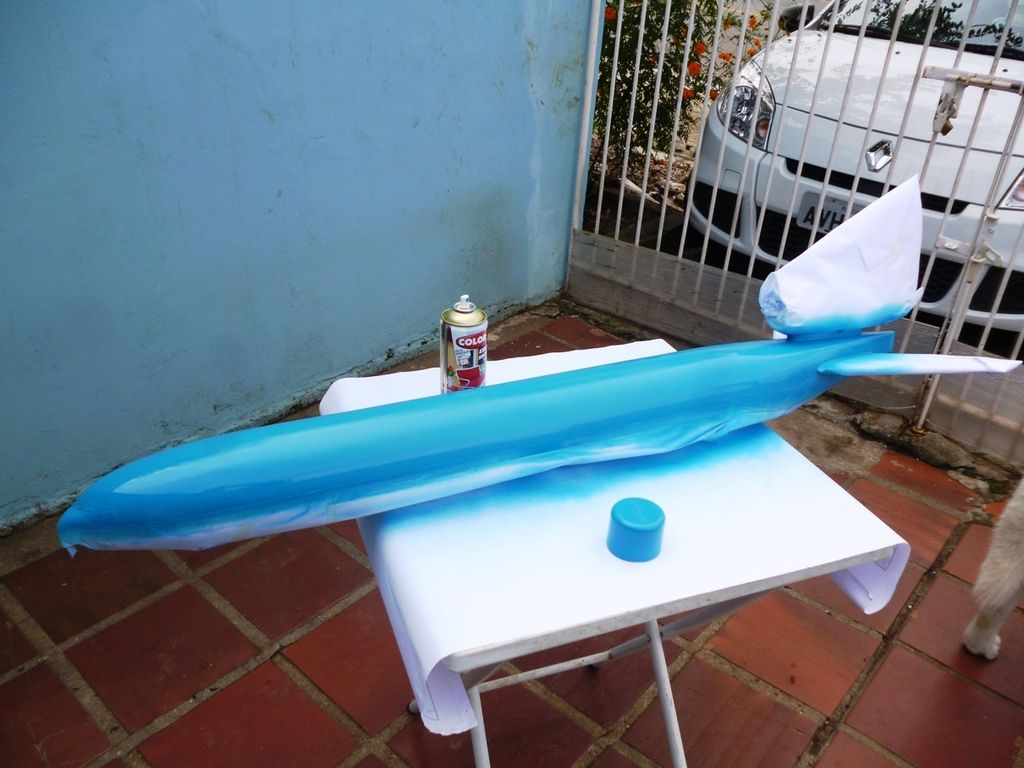

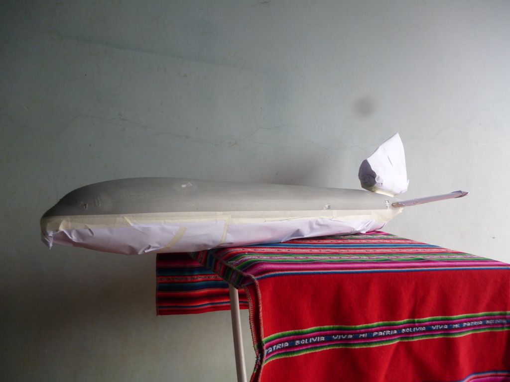

Mesmo após o Branco Automotivo aplicado na cauda, mais umas correções:
Tentei aplicar esse branco no aerografo....  sem chance.... foi um sofrimento.... resolvi que neste modelo não uso mais aerografo !!

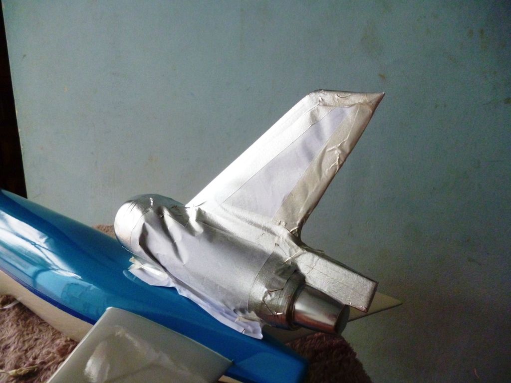

Preparando as mascaras:

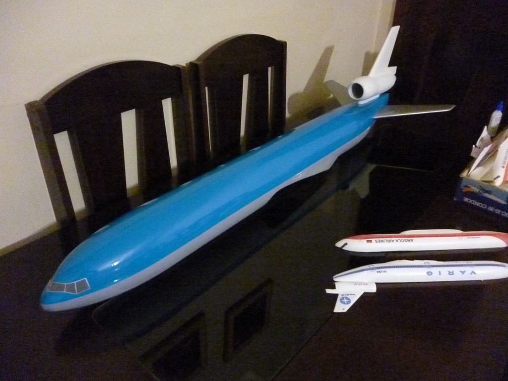

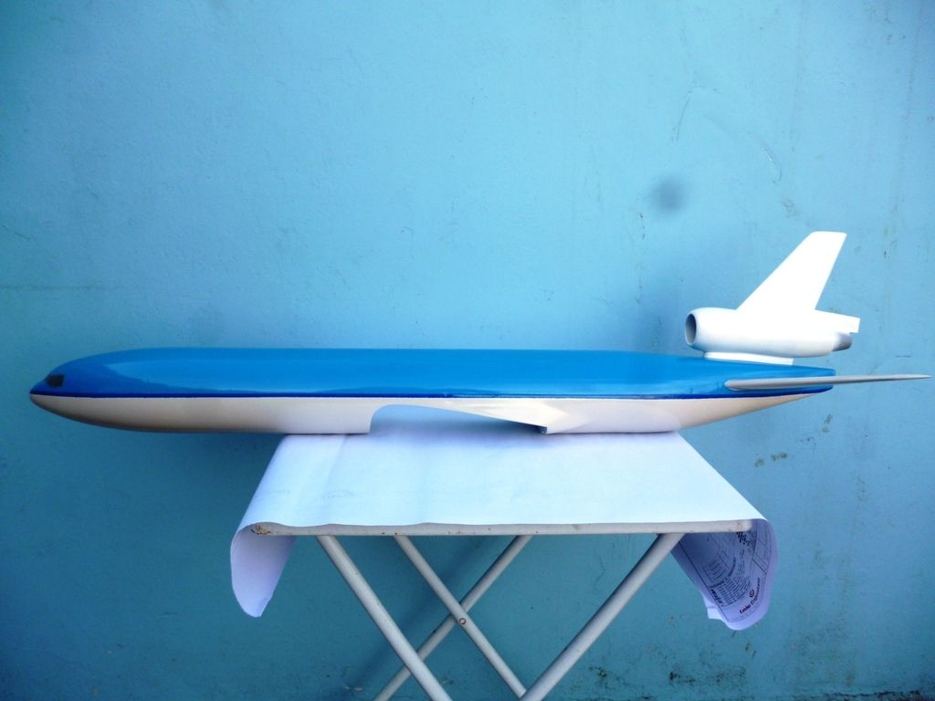

Como é impossível (se torna super cansativo) usar o aerografo num modelo deste tamanho vamos atras de Spray. Encontrei este colorgim sintético Azul Médio. acredito que ficou no tom certo
Retirando as máscaras:
Azul superior concluído cheers cheers

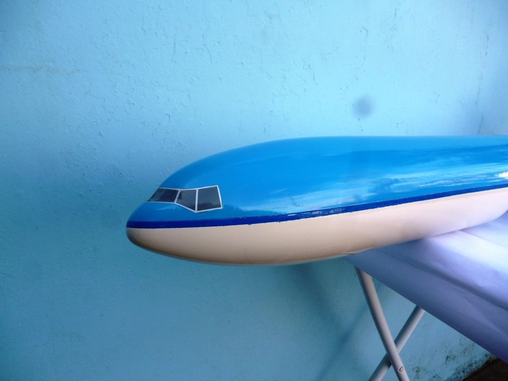

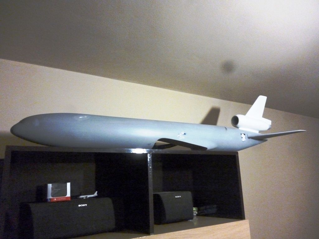

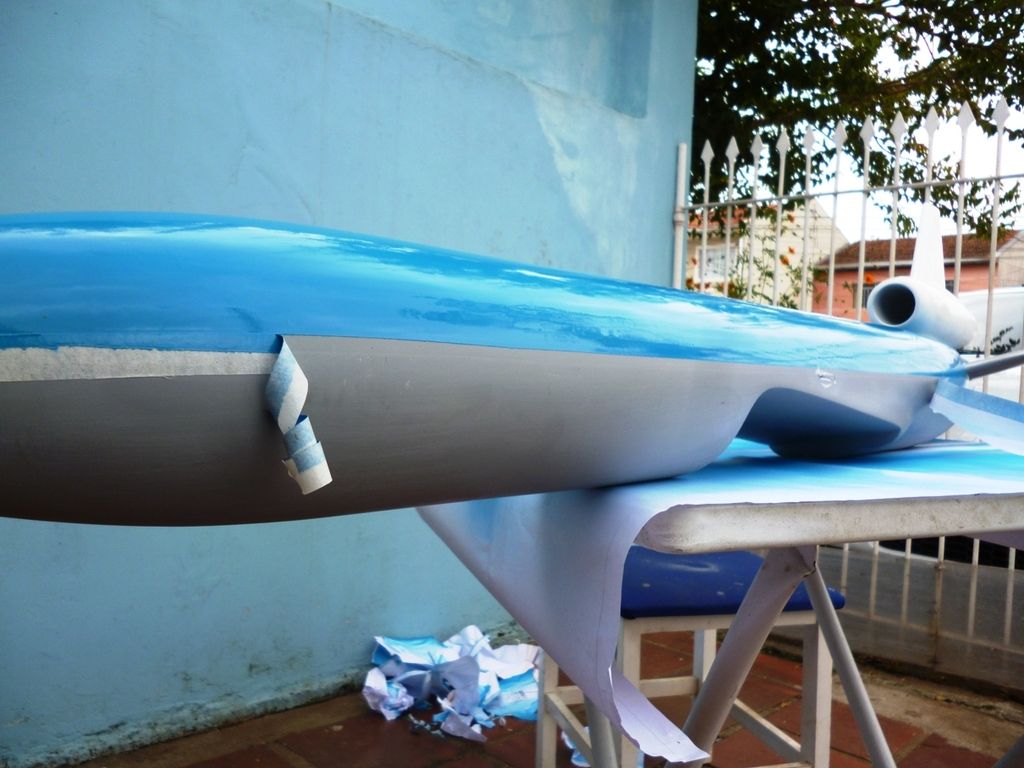

Bom... dando segmento ao trabalho, agora é a parte inferior
Aquele cinza não existe em spray. No aerografo sem chace...
Procurando em algumas lojas descobri que existem lojas que envazam o spray na cor que voce quer (automotiva)
Então fui atras...
Lógico que uma lata com cores de fabrica fica R$ 14,00, esta que mandei fazer saiu R$ 25,00
Máscaras para pintura inferior prontas.
Fiquei preocupado... depois da aplicação estava parecendo um amarelo...
Mas depois ficou na cor que eu precisava.
Aqui a foto dele com a faixa azul já aplicada, esta porem com esmalte sintético comum.
Como mascaramento é tudo. Acabei usando um fita que por azar acabou "vazando"
Mas vou esperar a tinta secar bem e fazer um trabalho com estilete e muita paciência para alinhar ela. Já fiz isso em outro modelo e dá certo.

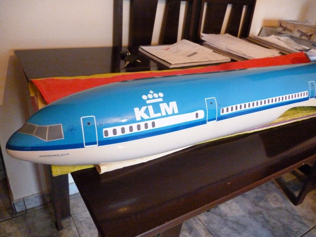

Mensagem  Christian Saavedra em Sab 30 Maio 2015, 20:34
Obrigado pelo incentivo amigos !!!
Bom dando segmento aos trabalhos;

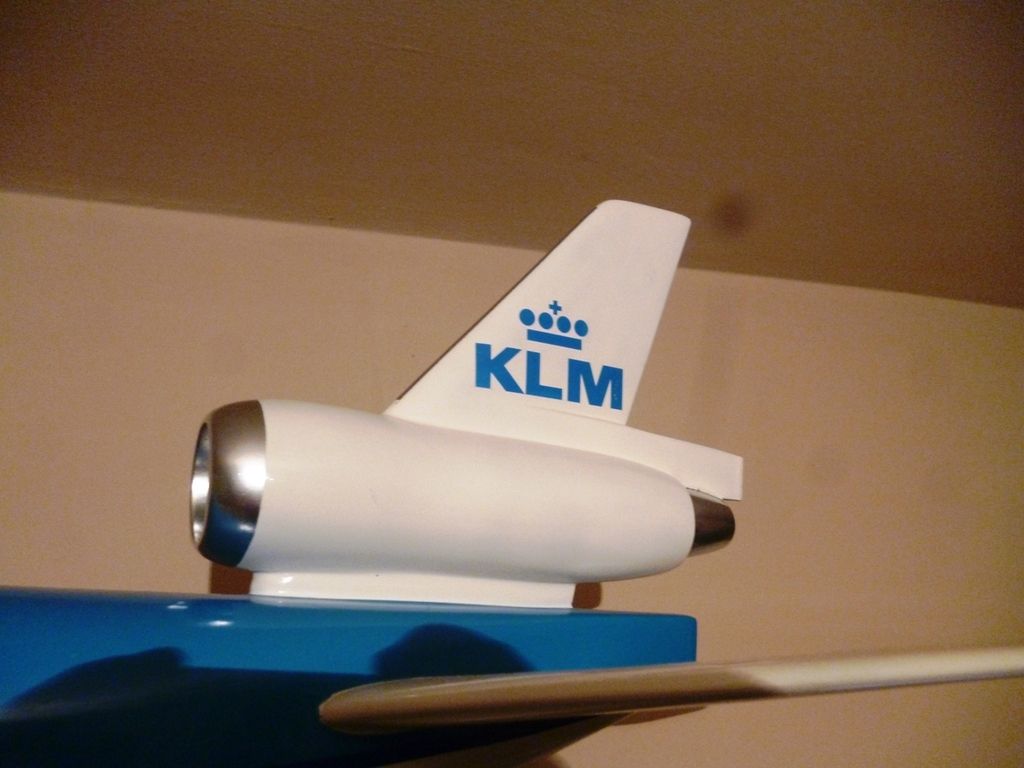

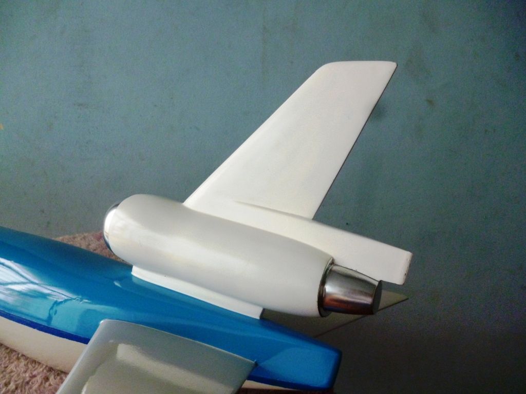

Mascaras para pintura de partes cromadas. Usei o spray Chromicolor Cromado
O Resultado:

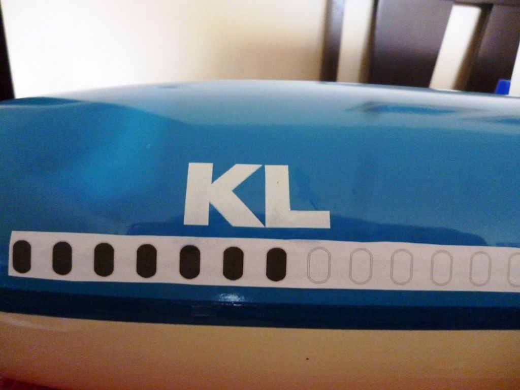

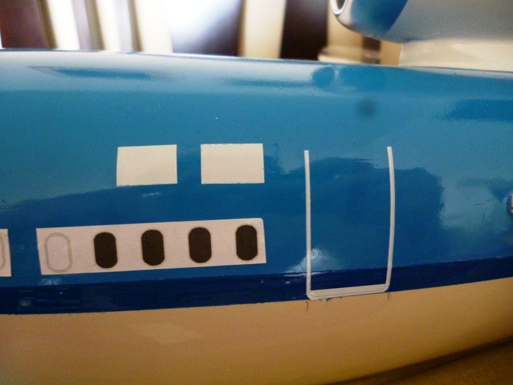

Dryfit com os decais:

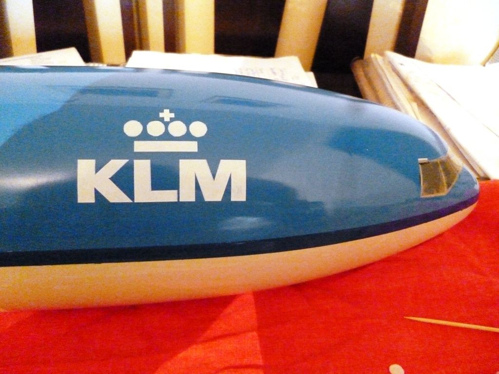

Início de aplicação dos decais, a gente sempre começa pelo maior que é mais fácil  lol!
Decais brancos:

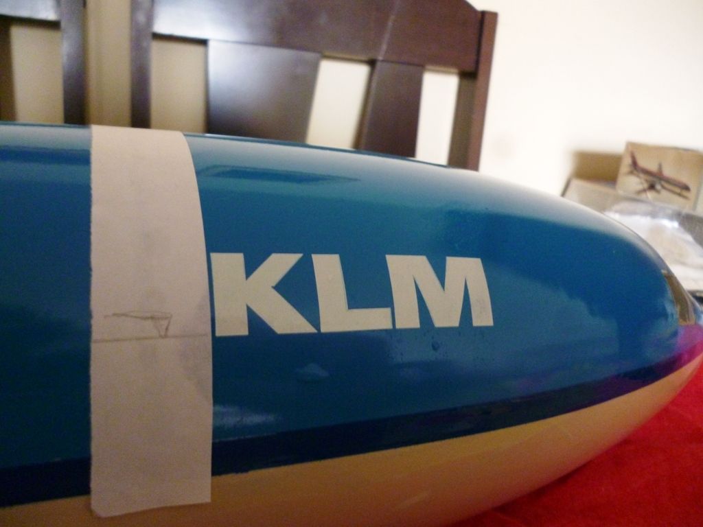

Pelo fato da maquete ser grande ajuda um pouco. Imprimir alguma coisa em papel branco

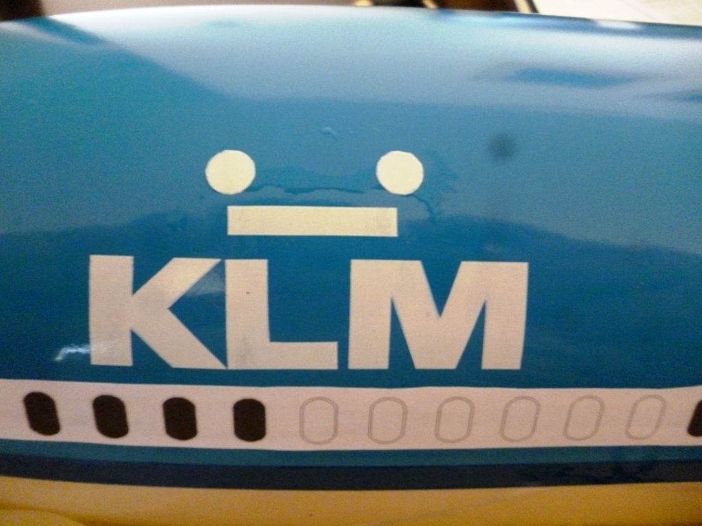

A logo KLM foi cortada no estilete:

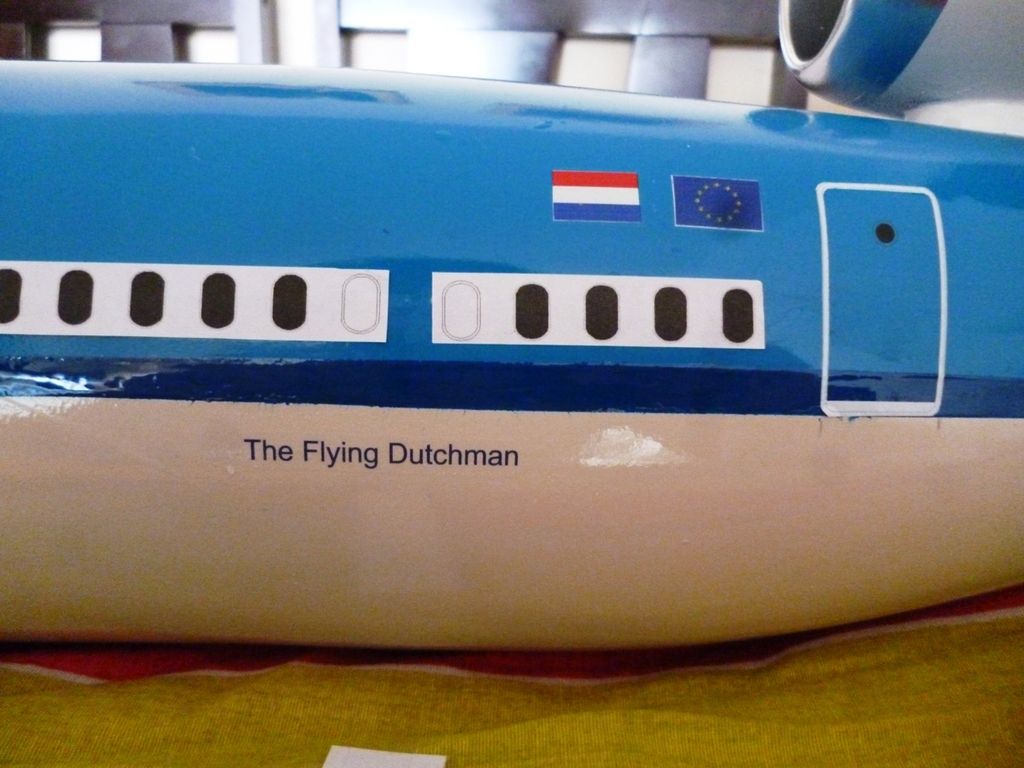

As portas fiz e quatro partes, tudo cortado em filetes. Aproveitando a foto como usar o fundo branco que as vezes o pessoal me pergunta.
A logo do outro lado:
Os resultados parciais:
Abraços a todos !!

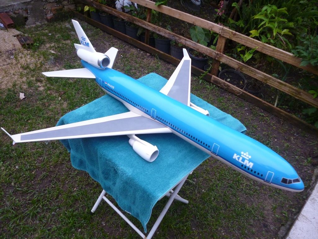

Mensagem  Christian Saavedra em Sex 23 Out 2015, 18:52
O Loco sô  O Loco sô

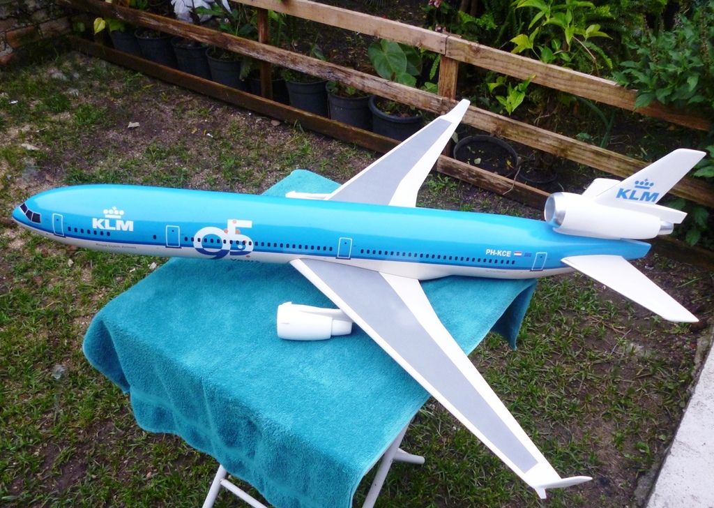

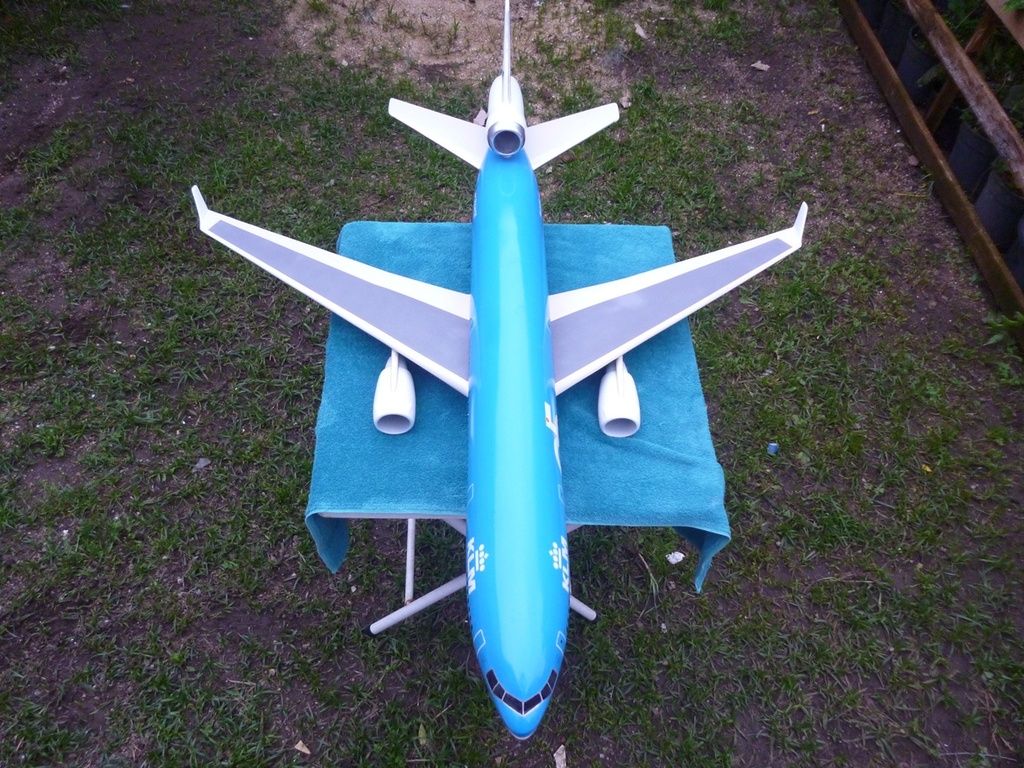

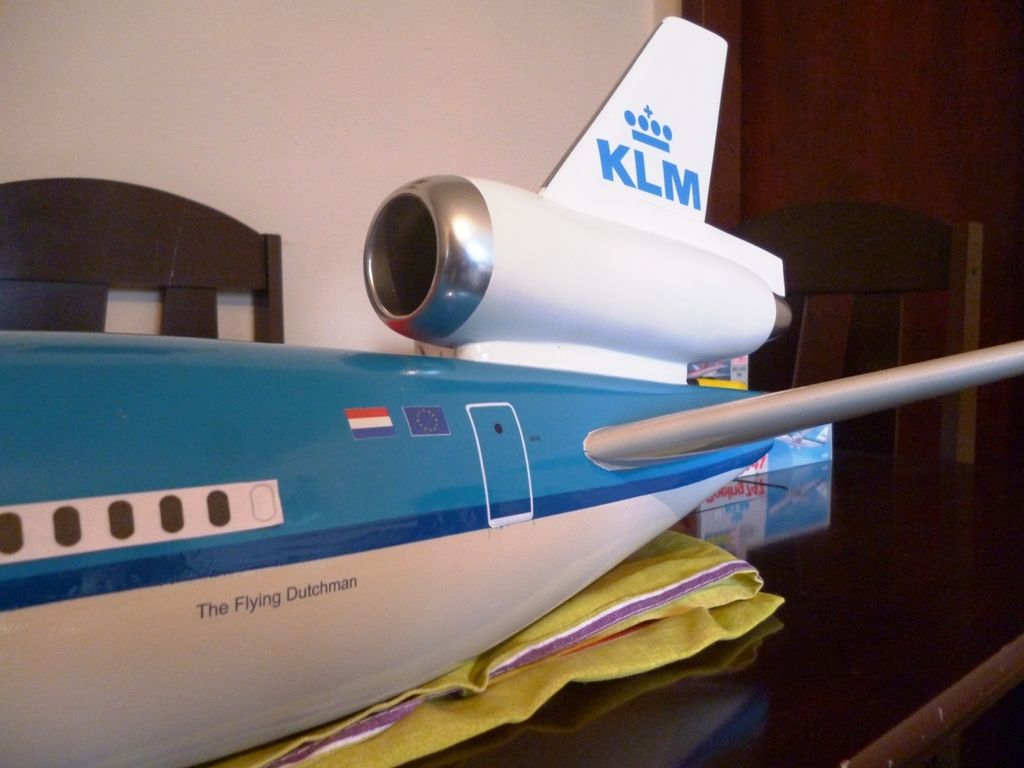

Depois de algum tempo... estamos de volta.
Infelizmente não tenho fotos para mostrar a evolução, então vamos pegar daqui para frente.
Na verdade já está na reta final.
O winglets foram reconstruídos, pintura 90% concluida e mais alguns decais a serem aplicados

Hati Fukui escreveu:Muito bom Christian. Como eu posso fazer essa pintura tão "lisinha" e brilhante?
Olá Hati
Essa pintura (Azul e cinza claro) foi feita com tinta spray. O Cinza escuro sobre as asas com aerógrafo.
No caso das tintas sprays não tem muito segredo. O importante e sempre utilizar o spray de 25 a 30 cm do kit, e o mais importante ! Não carregue demais a tinta... faça em duas três demãos.
Com isso não corre o risco de escorrer a tinta.
