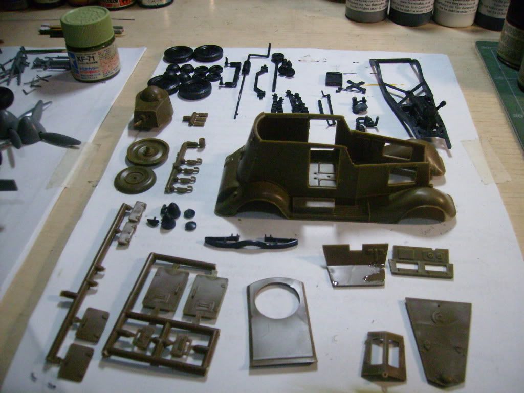

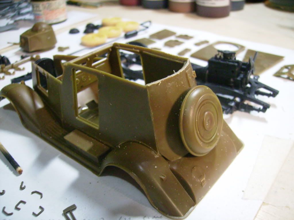

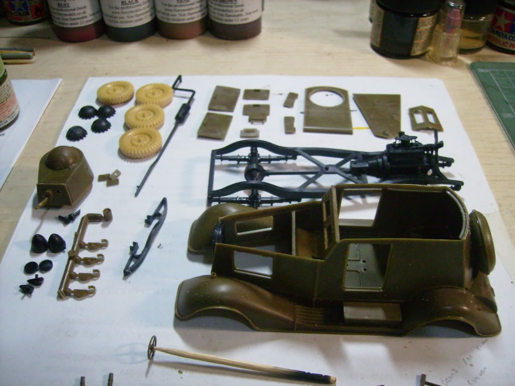

Após um rolitcho com a afiliada Netrolo,a Osório Ltda.,obtive este importante carro blindado russo,bastante atuante no início da Operação Barbarossa,na 1/35:
Apesar das trocentas mil rebarbas,é bem simples de montar:

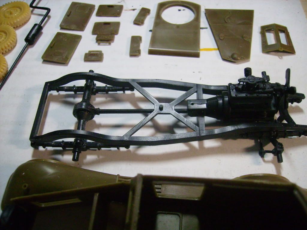

Suspensão pronta,à facão:

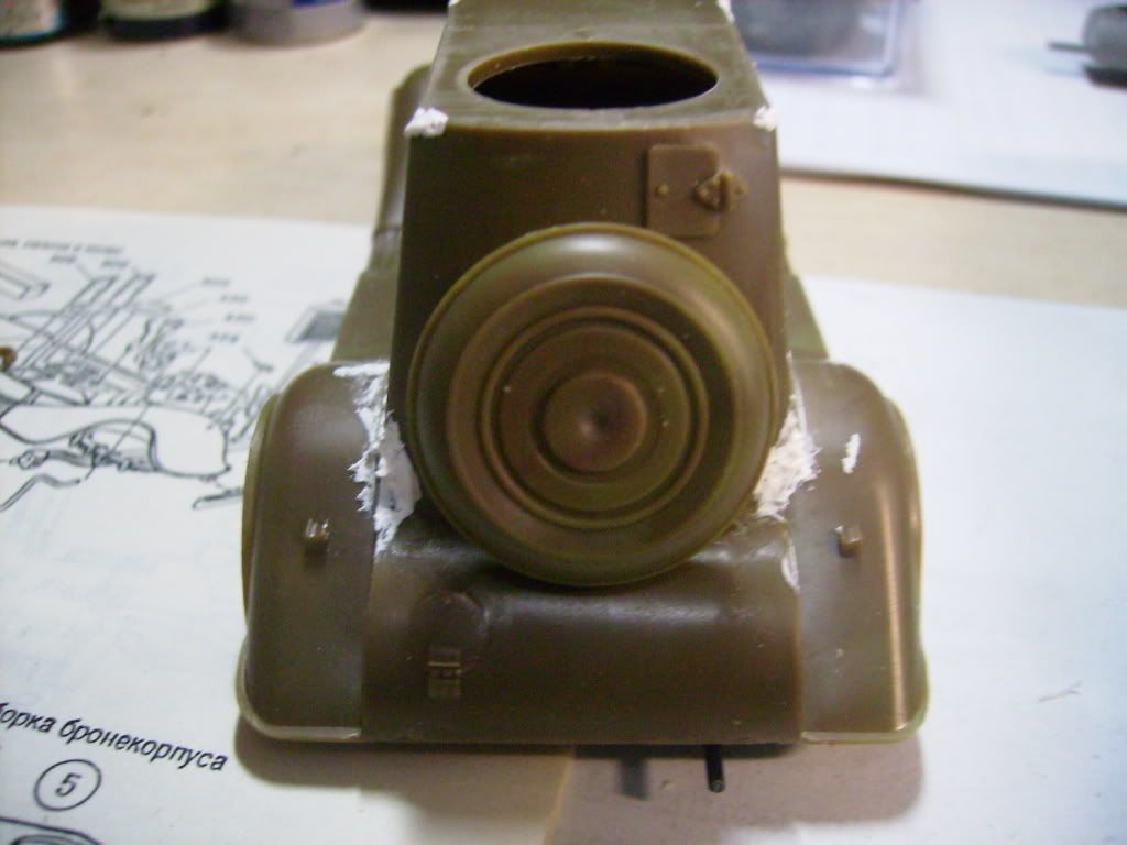

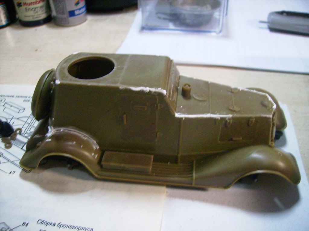

Buraco na junção das chapas,que não encaixam nem a pau,isso foi o máximo obtido sem massa...:

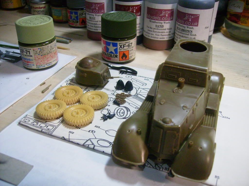

As peças prontas para instalação:
Kit fácil de montar,poucas peças,mas com muita rebarba e com alinhamento ruim das peças...tem de suar,não tem jeito...
As fotos da massa - muito boa,da Deluxe Materials da Inglaterra,excelente para trabalhar e à base de água(minha alergia agradece!) :
O segredo é tentar alinhar ao máximo as chapas da carroceria 'a seco' antes de colar...

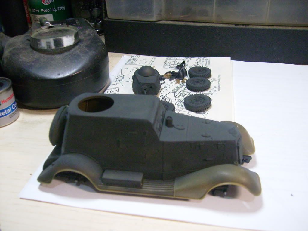

Pintado com XF-69 (NATO Black Tamiya)para ver como estão as frestas renitentes:
As peças menores foram lixadas e instaladas.
Em seguida,lixada a massa que faltava.

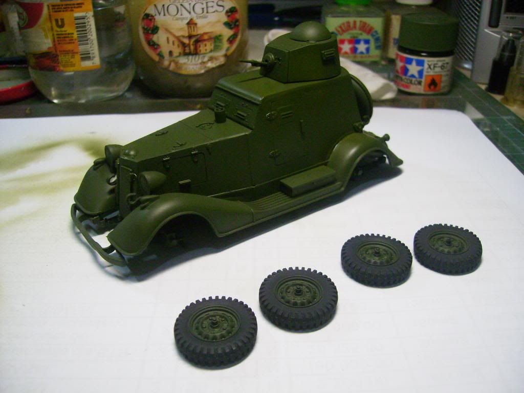

A seguir,pintado em 4BO (Tamiya XF-58),com retardador da Tamiya e álcool comum:

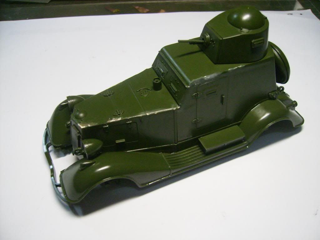

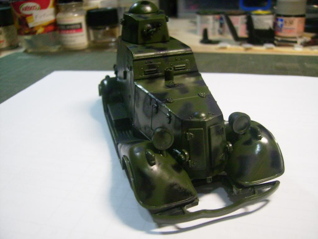

A situação pós-Future e correções:

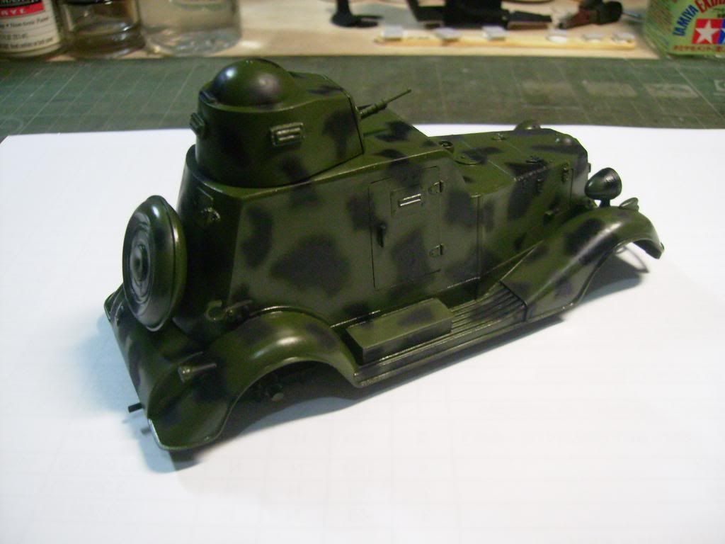

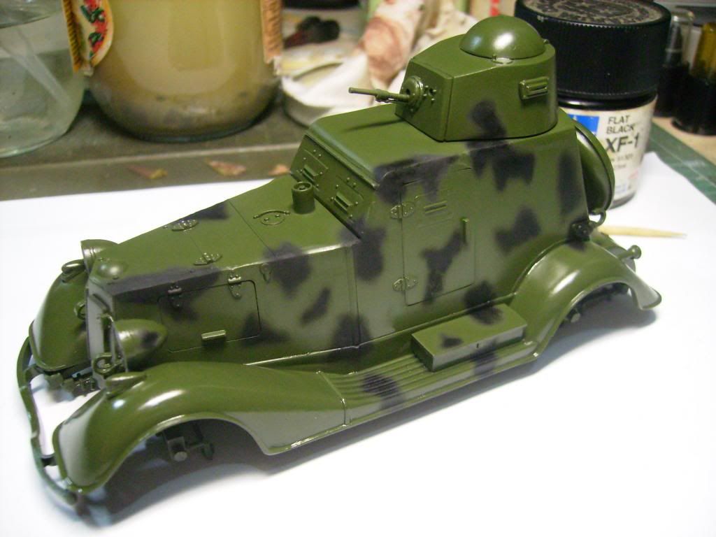

Início das manchas pretas (Tamiya XF-1,bem diluída):
Como ficou depois das manchas:
Próxima etapa,mais manchas,em areia....

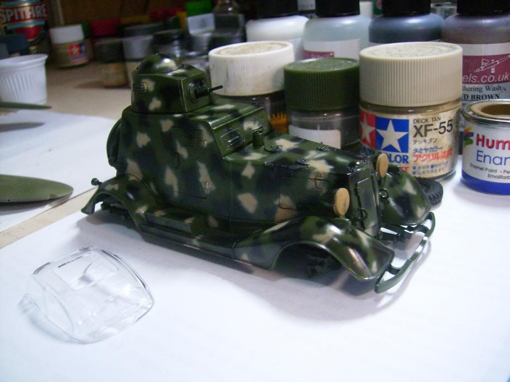

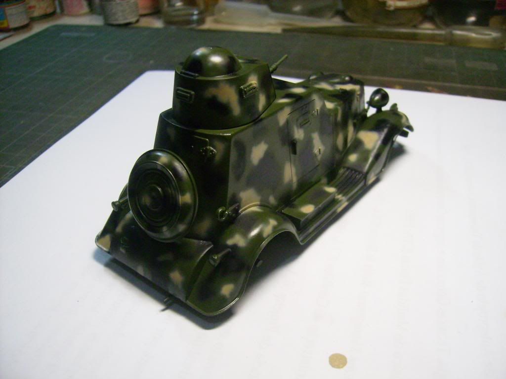

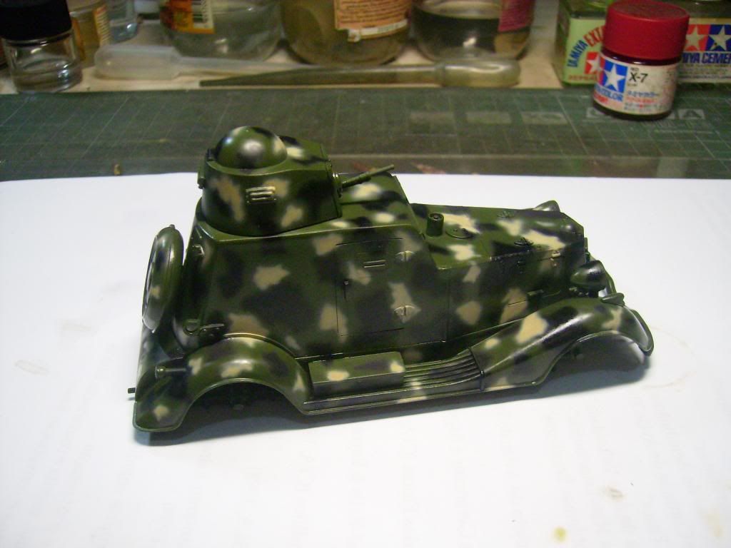

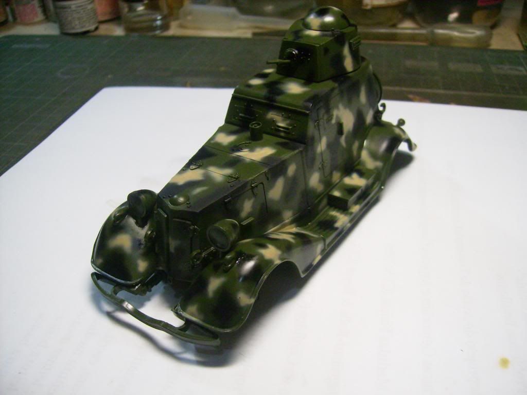

Aplicadas as manchas em areia (XF-57,simula bem o areia russo!):
Não ficaram tão boas como as pretas,mas depois do desgaste some muita coisa.

Mensagem  NilsonFM em Sex 23 Ago 2013, 08:57
Um calhambeque blindado, que beleza.
Me diga como fez a pintura das manchas?
Como foi feito depois do verde, não captei como foi.
Pontos : 266626
Re: BA-20M Russian Armored Car
Mensagem  MVTB em Sex 23 Ago 2013, 10:44
Grato Victor,Bat e Glen,gentileza de vcs...abração!
Nilson,
Pintei de verde,depois fiz as manchas de preto e depois as de areia,e cobri tudo com verniz brilhante e agora com fosco.
Obrigado pela companhia e pela visita.
Marcus
Pontos : 483649
Mensagem  NilsonFM em Sex 23 Ago 2013, 12:48
Pincel? Me parece que foi aerografia mas e o mascaramento? É que nesse caso eu pintto a cor principal por último mas vc fez ao contrário.

Mensagem  MVTB em Sex 23 Ago 2013, 14:36
NilsonFM escreveu:Pincel? Me parece que foi aerografia mas e o mascaramento? É que nesse caso eu pintto a cor principal por último mas vc fez ao contrário.
Não,pintei com aerógrafo mesmo,à mão livre,sem máscaras (é um saco mascarar tudo isso,então eu arrisco aerografar,não fica lá grandes coisas mas é mais rápido).
Obrigado Pacheco,grande abraço!
Pontos : 483649
Mensagem  NilsonFM em Sex 23 Ago 2013, 17:30
Se foi a mão livre, ficou muito mais valorizado pois está perfeito, sem borradas.
