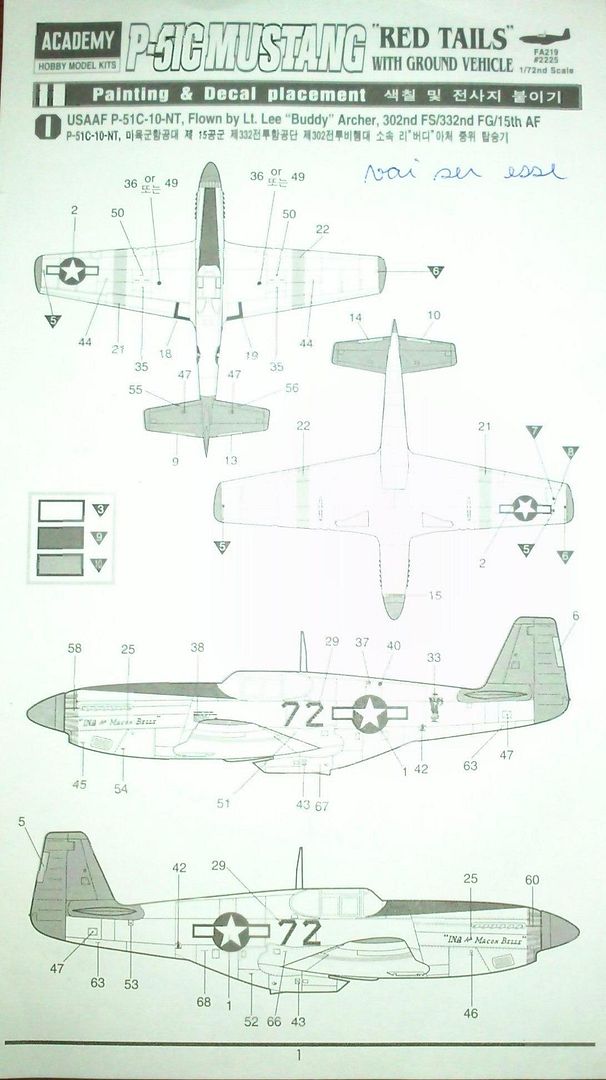

P-51C Mustang Red Tails - 1/72 - FINALIZADO
Mensagem  NilsonFM em Dom 21 Jul 2013, 13:41
Olá pessoal. Começando mais uma montagem.
O lendário P51, que para muitos, foi o melhor avião já construído.
Diz a lenda que quando Hermann Göring viu esses aviões escoltando os bombardeiros aliados em território alemão, teria dito que a guerra já estava perdida.

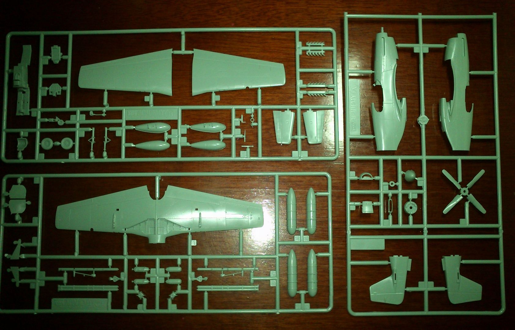

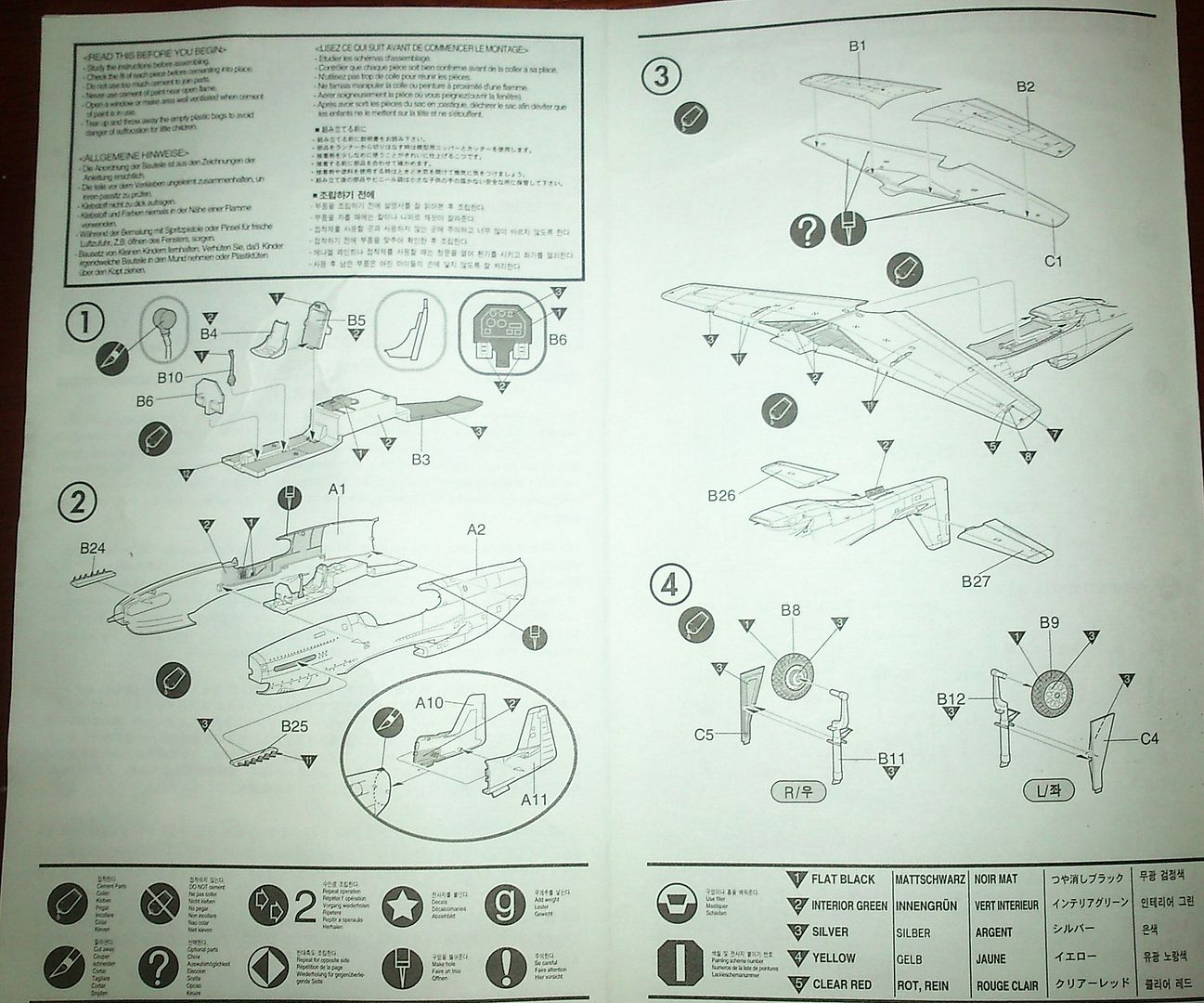

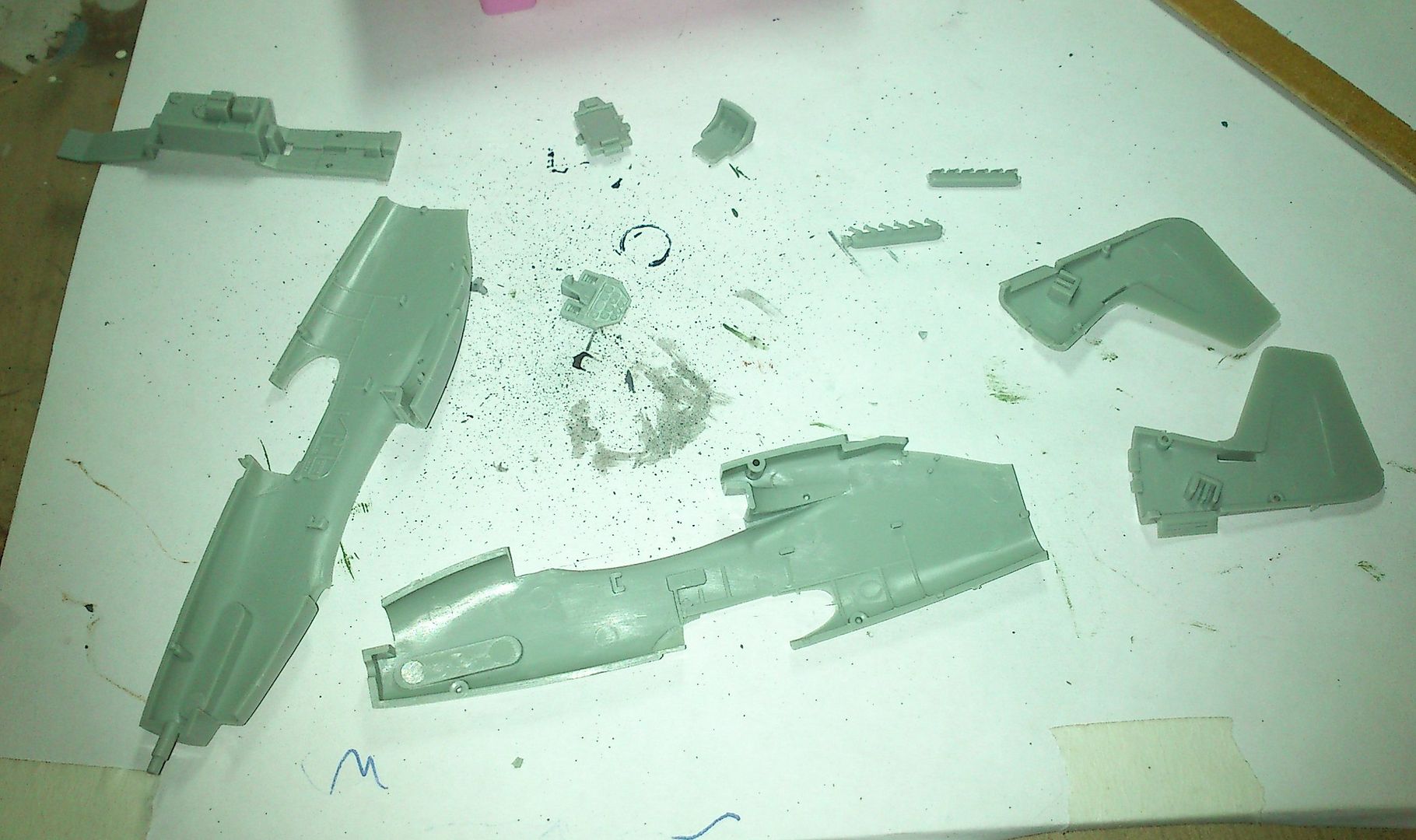

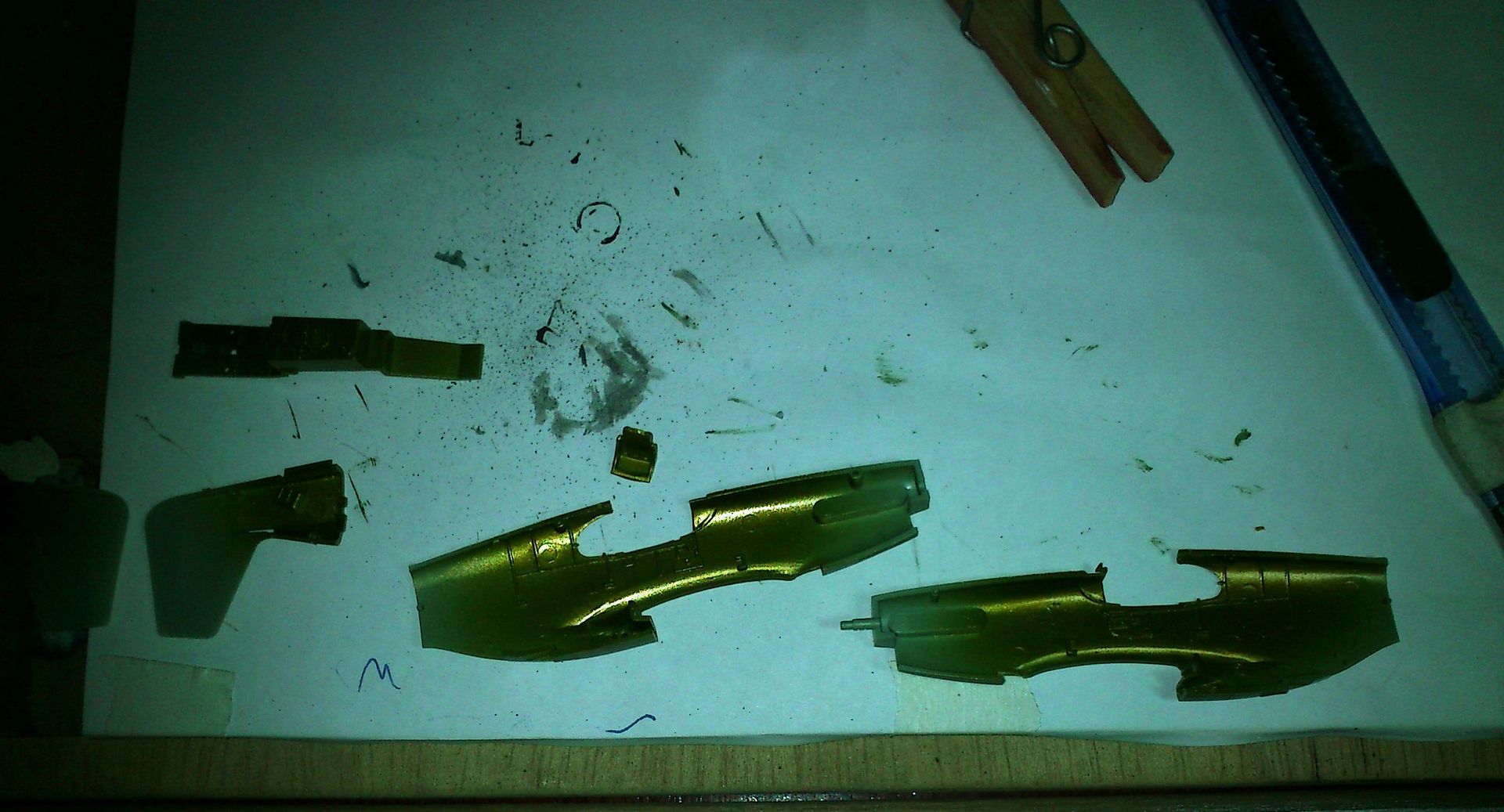

As peças dos tópicos 1 e 2 do manual.

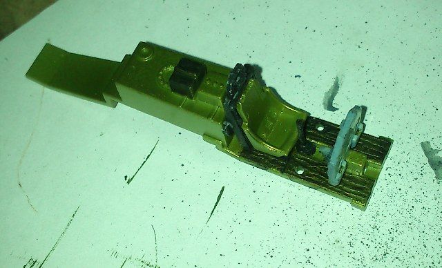

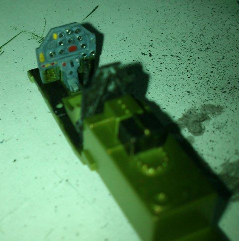

Começando a pintura. Fazendo primeiro o que diz respeito ao cockpit.

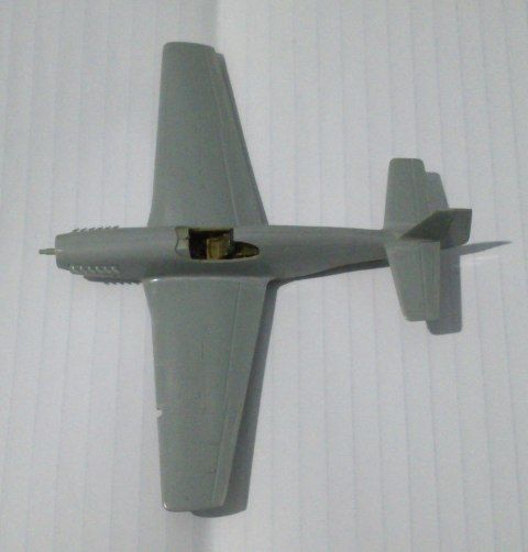

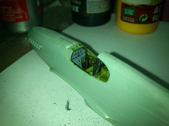

Terminei o cockpit. Ficou bem bacana pra mim.
Primeira parte terminada.
Colocado as asas e devidamente mascarado e emassado. Como usei cola de infusão, os encaixes quase não ficaram com brechas mas assim mesmo usei massa puty. Se tenho, por que não usá-lo?

Nilson, o cockpit ficou bem bacana sim, parabens amigão cheers Qual tinta você vai usar para o prateado? Vai fazer cromado? Ou vai só no aluminio mesmo?

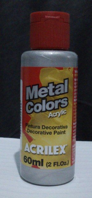

Giga, vai ser alumínio mesmo. Achei um que tem um excelente brilho (foto abaixo). Até tenho uma lata spray cromado mas só serve para pequenas superfícies, pois o contato com a mão, fica fosco.

Gostei muito da pintura do interior!O painel ficou um xuxu,muito bem feito.E isso na escala 1/72 não é pra qq um,parabéns!

Ah rapaz! Essa tinta ai usei naquele meu Mig 21, realmente fica muito bom, com ótimo acabento e um brilho na medida certa (nem muito, nem pouco, simplesmente no ponto!).
De todas as tintas da Acrilex que já testei, curiosamente essa foi a mais fácil e simples de se trabalhar com o aerógrafo. Vai lá se saber porque Rolling Eyes  ...

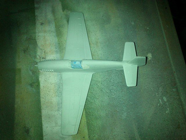

Mensagem  NilsonFM em Sex 26 Jul 2013, 13:30

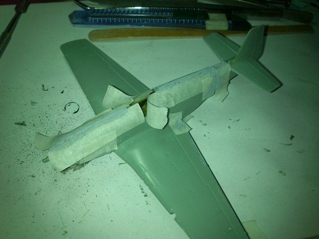

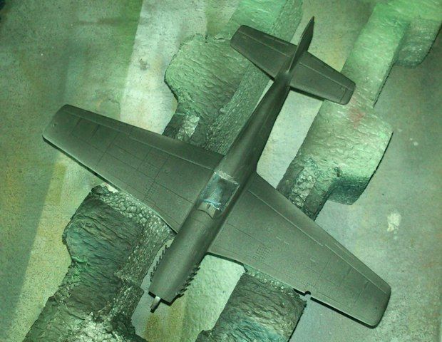

Mais uma fotinha. Passei o prime. Briguei muito com o aerógrafo pois não conseguia (pensava que sim) diluir o prime decentemente. Entupia muito rápido. Estava diluindo com Vidrex, no meu trabalho anterior não tive problema mas como eu aproveitei uma sobra e acrescente um pouco mais de prime e Vidrex, achei que diluiria bem mas me enganei. Joguei tudo fora e fiz uma nova diluição, dessa fez vom Bilho Fácil e também fiz uma decantação básica para tirar o que ficou ainda sólido. Deu certo.
Como prefiro deixar um dia o prime secando, volto só amanhã a mexer no avião.
Forrei a cabine e depois coloquei massa para vedá-la para não pegar prime dentro. Até poderia colocar o canopi devidamente mascarado com fita mas tem uma opção de deixar ele aberto, que foi o escolhido.

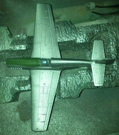

Pintei todo ele de preto para realçar as linhas.
Pintei de verde oliva essa parte para depois mascarar uma faixa com fita crepe.
Um dica: Ao usar fita crepe, como ela não é própria para isso, cole ela na roupa antes para tirar um pouco da goma.
Pintei de alumínio e não aguentei de curiosidade e tirei a fita crepe. Ficou perfeito. Não preciso dar nenhum retoque.
Agora, como vou ter que mascarar para o vermelho, vou esperar uma hora mais ou menos para colocar fita crepe em cima do alumínio. O desenho que é complicado, tem uma voltinha que vou penar pra fazer.

O vermelho vc tira de letra, a pior parte que é o alumínio á foi Wink

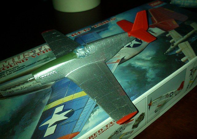

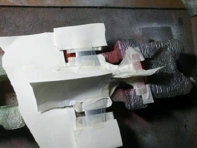

Mensagem  NilsonFM em Sab 27 Jul 2013, 20:04
Valeu ogro. O difícil foi fazer o mascaramento em curva mas consegui. O mascaramento ficou bizarro mas na ânsia de ver como ficou, esqueci de tirar uma foto.
Segue a foto dele pintado
Ficou perfeito. Sem ter que precisar de dar qualquer retoque. Está dando tudo certo, estou até com medo.
Está tão dando certo que aquelas faixas amarelas nas asas são decalques mas vou pintar.

Mensagem  ogro em Dom 28 Jul 2013, 11:05
Para mim esta perfeito ! Dica, para esse tipo de trabalho, uso fita micron tape de 0,1mm. Aqui ao lado de casa eu pago na loja Os Colecionáveis de R$ 12,00 a R$ 14,00 e fita para KCT, da para usar nuito !

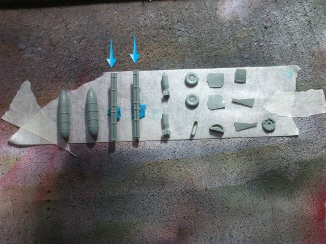

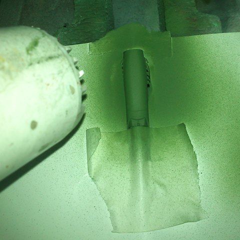

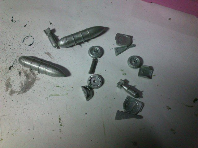

Domingo fiz mais isso.
Algumas peças que eu deveria já ter colado. Como de costume, coloquei uma fita crepe com a cola pra cima para que as peças não saiam do lugar com o jato do aerógrafo.

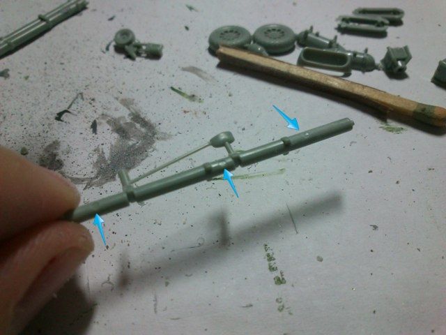

Menos as assinaladas que vão ser de outra cor.
Elas já pintadas.
Essas tive que colocar um pouco de massa puty e lixá-las para desaparecer as marcas de injeção.

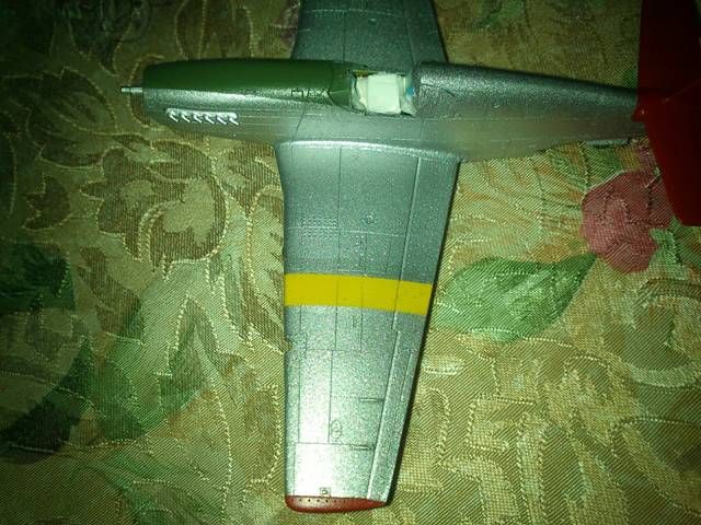

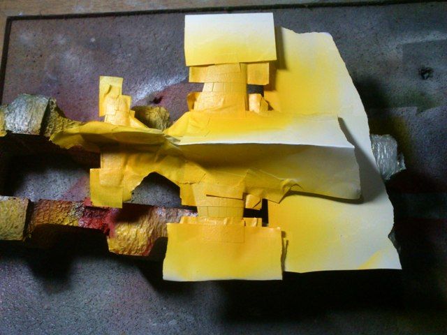

Como dito anteriormente, esse avião tem umas faixas amarelas na asa e em outras partes que são colocadas com decalques mas como está dando tudo certo na pintura, resolvi fazer essas faixas com tinta. Pra isso, tenho que mascarar. Vejam o monstro.
Pintado. Pensei ter feito cagada. Achei que tinha exagerado na quantidade de mão e ficado muito grossa, mas...
a exceção de alguns lugares que são facilmente retocados, ficou, digamos, 90% bom.

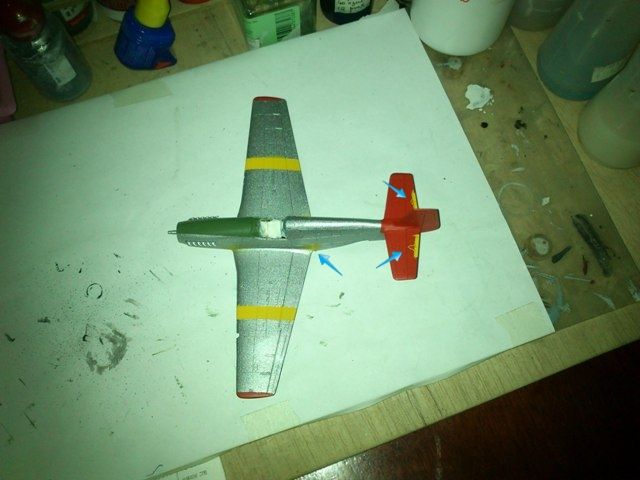

Sábado coloquei umas pequenas peças no lugar e as rodas. Fiz também uns retoques para tirar uns borrados. A tinta metálica ficou com uma textura estranha depois disso, tipo meio perolizada. Depois vou passar uma lixa bem fina mas não sei se essa é a solução. Vamos ver daqui pra frente. Não está ruim não mas antes de camada de tinta, estava perfeita. Qualquer coisa, deixo assim mesmo.
Tive que colocar umas escoras pois coloquei cola de infusão que demora mais um pouco mas fica bem forte quando seca.

Perfeito Nilson, gosto dessa faixas pintadas e não com decal ! cheers Basketball
