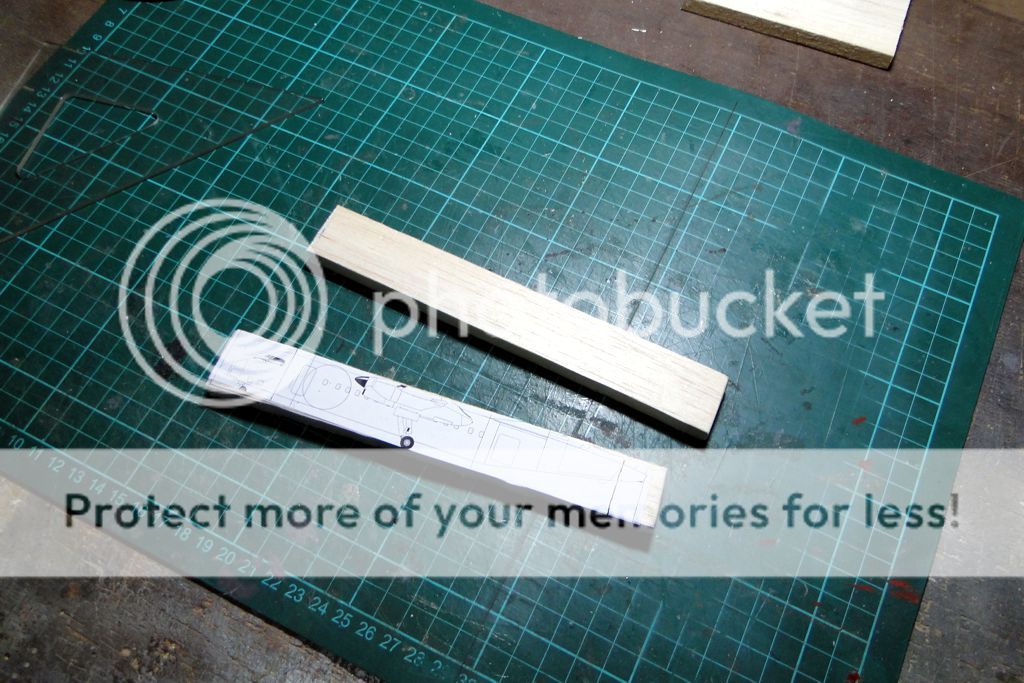

Pessoal,
Esse modelo já tava querendo fazer há muito tempo. Recentemente comecei o projeto tentando fazer a fuselagem a partir de um cilindro de PVC. Depois resolvi trabalhar com a balsa e fazer em duas metades pra depois fazer em vacum form. Por enquanto to trabalhando na fuselagem. Vou fazer a versão TABA igual ao do Pacheco, só que na 1:144. Antes que alguém pergunte, não têm data pra terminar Rolling Eyes

Canguru e Christian, não têm muito segredo. Se vce tiver boas referências é uma questão de ir cortando e lixando até chegar no formato desejado. Tenho uma lixadeira de disco aqui em casa que fiz a partir de um esmeril. Uma micro-retifica com tambor de lixa também ajuda bastante. A parte que acho mais difícil é chegar no formato final do nariz do avião. Depois fica mais fácil.
Canguru, a caixeta é boa porque tem mais resistência e é fácil de trabalhar quase como a balsa. Nesse Dash tentei trabalhar com um cilindro de PVC, mas desisti e fui pra balsa. Ela é mais mole, mas dá pra melhorar com umas camadas de selador. Como vou usar ela pra a matriz do vacum form e também da resina, não tem muito problema.
