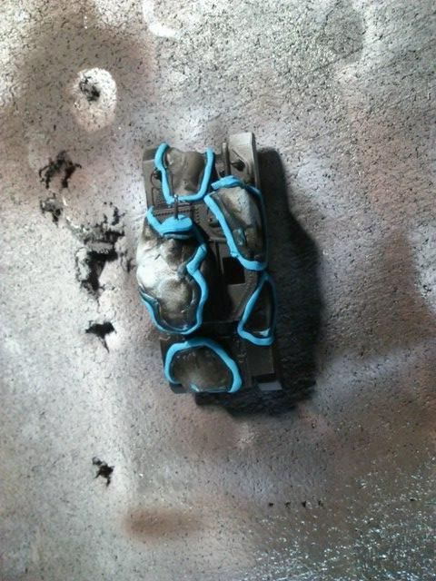

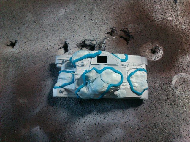

Dei prosseguimento na restauração colocando a massa para mascaramento da camuflagem. Esse é um procedimento que nunca fiz mas tinha esperança de dar certo.
A massa.
Tive dificuldade em fazer o formato dos desenhos por dois motivos:
1- Tamanho do modelo
2 - Tentei amassar num vidro mas grudou muito, desmanchando quando tirava.
Acabei colocando direto no modelo.

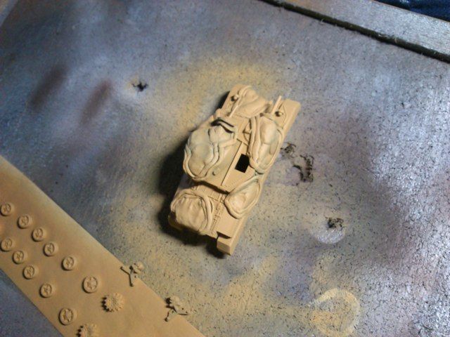

1º mascaramento.

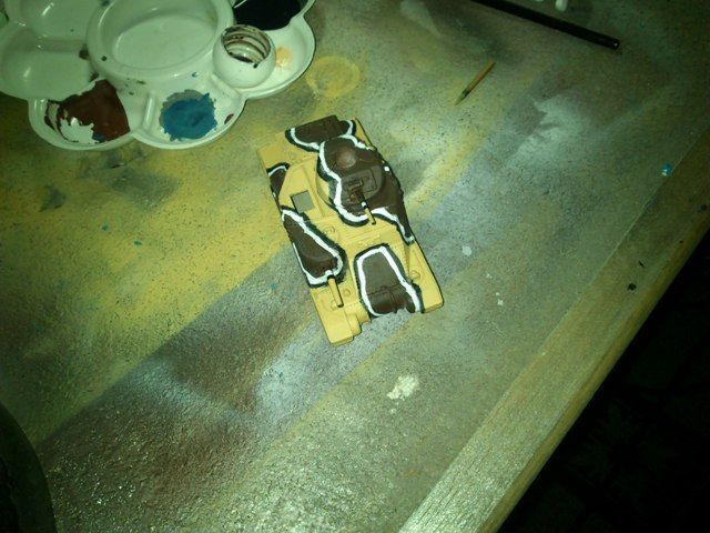

2º mascaramento. Linhas brancas.

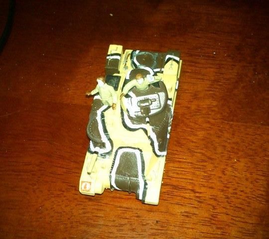

3º mascaramento. Linhas pretas.
Depois pintei com uma cor que foi um achado. Tente várias vezes fazer uma mistura que chegasse a essa cor e já tinha desistido quando fui num papelaria e achei essa. Sarja da Nature Colors.
Depois disso, achei que tinha criado um monstros.

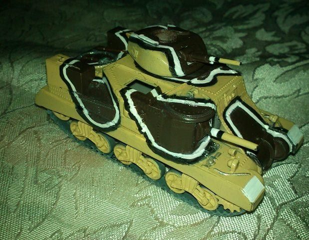

Acabou ficando assim. É claro que tive que dar uns retoques com pincel e que ainda preciso dar mais alguns, principalmente no branco.
O chato é que o "marrom" ficou muito escuro, se confundindo com o preto. Paciência.
Conclusão com o mascaramento com massa.
- Melhor passar algum selador, que não seja fosco, na tinta antes de colocar a massa para facilitar a retirada, pois foi um pouco difícil retirar a massa. Tive que passar uma escova (de dentes) para retirar resíduos.
- Até dá pra fazer mais de uma cor, o mascaramento, mas vai depender da escala. 1/72, com mais de duas já fica difícil.
- Para fazer o formato do desenho, é melhor fazer com vários pedaços (descobri isso depois) pois se for fazer direto no modelo com um pedaço, vai acabar apertando demais e dificultando a retirada.
