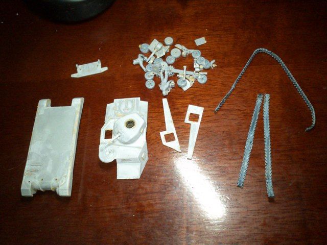

Comecei tentando tirar a tinta com álcool isopropílico, com uma escova de dente mas estava demorando muito. Apelei para a aguarrás mineral da acrilex. Não sei se foi por causa da aguarrás ou se a cola que usava antes era de baixa qualidade, o tanque ficou assim.
Ainda bem que nunca jogo fora os manuais.
Depois de pesquisar na internet, achei esse aqui e vou tentar essa camuflagem. Farei as máscaras com massa de modelar. Já vi fazerem e espero acertar.
Hoje deixei ele secando pois deve estar ainda um pouco úmido devido ao encharque que dei de aguarrás. Se der tempo, continuo amanhã.

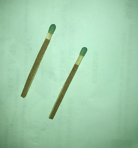

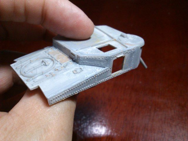

Ontem a noite lixei parte do tanque.
Fiz essa ferramenta hitech pra me facilitar
Consegui salvar a maioria do rebites.
Só vou saber se realmente ficou bom depois de jogar o prime.

Mensagem  CARLOS EDUARDO RODRIGUES em Sex 24 Maio 2013, 19:31
EXPLENDIDO, NILSOM
QUE TRABALHEIRA EM SALVAR OS REBITES
MAS, TENHO CERTEZA, QUE VAI FICAR UM SHOW

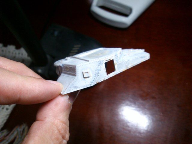

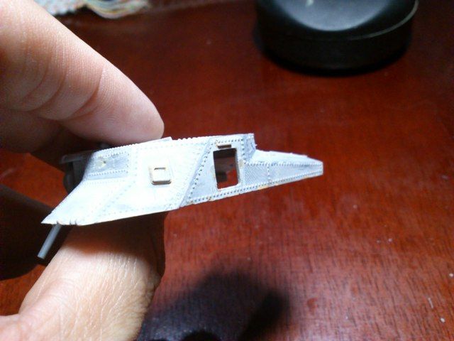

Mas uma fotinha.
Devido ao péssimo encaixe, já não era muito bom e depois da descolagem ficou pior ainda, resolvi, nessa fase, grudar as peças com a própria massa putty pra facilitar o acabamento nas juntas que são muito difíceis de se lixar.
Esqueci de tirar a foto dele já montado.
Essa parte, de tapar imperfeições com massa putty já está terminada. Na quinta já devo ir para o prime e pintura, mas antes tenho que testar em outro lugar a massa para camuflagem.

Hummm... boa idéia Nilson, vou deixar anotado aqui para poder usar em momento oportuno

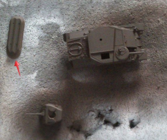

Dando prosseguimento:
Passado o prime. Achei que teria problemas com gotículas como tive na última vez mas não aconteceu. Ficou bem uniforme.
Pintado com a primeira cor. Como não tenho idéia onde vou mascarar, resolvi pintar todo ele com essa cor.
A peça em destaque não faz parte do modelo, nessa, eu vou testar o mascaramento com massa. Vai ser a parte mais delicada do processo e portanto, vou deixar pra depois.

HUMMMMMMMM OTIMA SOLUÇÃO
ANOTADISSIMA
TA FICANDO SHOW
