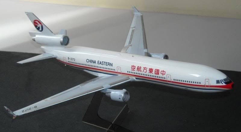

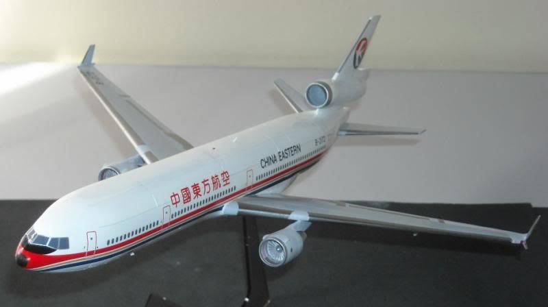

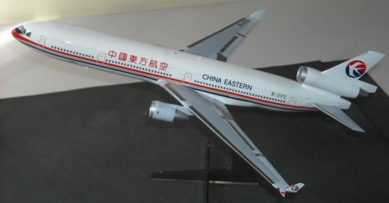

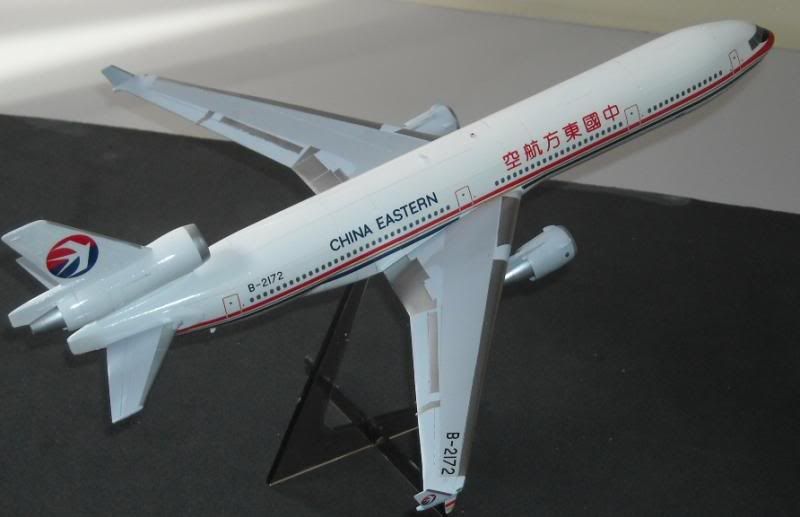

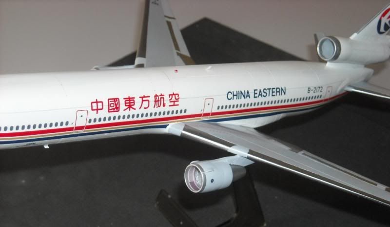

MD-11 China Eastern Airlines, kit Hasegawa, escala 1/200, Decais Liveries unlimited, detalhamentos caseiros.
O kit estava antigamente com as cores do PP-VPP, da Varig. Passou umas horas no fluido de freio e foi todo desmontado, reiniciado praticamente do zero. Como os trens de pouso nunca ficam 100% ao sair do fluido de freio - algumas rodas nem descolaram das pernas do trem - eu optei por montá-lo sobre o pedestal. Coloquei durepoxi entre o encaixe e a fuselagem de modo que o avião ficasse com o nariz p'ra cima, dando a impressão de subida.

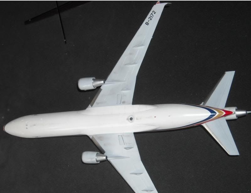

Tive um problema sério no início da pintura: apliquei uma camada como primer e vi que a linha de junção da fuselagem estava aparecendo. Quando fui lixar... quebrei o plástico. Cedeu. Nunca tinha visto isso.
Precisei remover os painéis superiores da fuselagem dianteira e fazer um enxerto de plástico e massa ali. Cheguei a pensar em descartar o kit, tamanha a trabalheira que eu precisei encarar p'ra consertar a cagada. Só que minha religião não permite jogar fora um kit Hasegawa - ainda mais sendo um MD-11!!! Então encarei o serviço, e depois de uns 4 dias emassando e lixando QUE NEM UM MOURO DESGRAÇADO, o trabalho deu certo.
Decais da Liveries Unlimited - PICA DEMAIS! O DECAL ASSENTA EM TORNO DO NARIZ SEM SEQUER TOMAR CONHECIMENTO DA CURVATURA! E ESSE DECAL FOI IMPRESSO EM 1996!!!
As antenas, luzes e os decais internos dos motores eu fiz em casa.
Envelheci só um pouquinho, sou fraco nisso - passei grafite nas linhas de baixo relevo das asas, fuselagem e motores. Fiz um esfumaçamento de leve atrás dos bordos de ataque e das caixas dos trens de pouso.
Fábrica da McDonnell Douglas em Long Beach, escala 1/200!

Márcio, acho que o fluido pode ter fragilizado o plástico sim.
Mas... ainda acho que, independente do efeito do fluido, dava p'ra eu ter pegado mais leve com a mão na lixa durante o processo. Acho que era "evitável".
Bell, o verniz antes dos decais é da Easy Colors. O verniz pós decais é Acrilex Brilhante - spray. Uma camada bem fina, e secagem em local sem poeira. Daí mais uma camada bem fina, e de volta p'ra estufa p'ra secar de vez.
