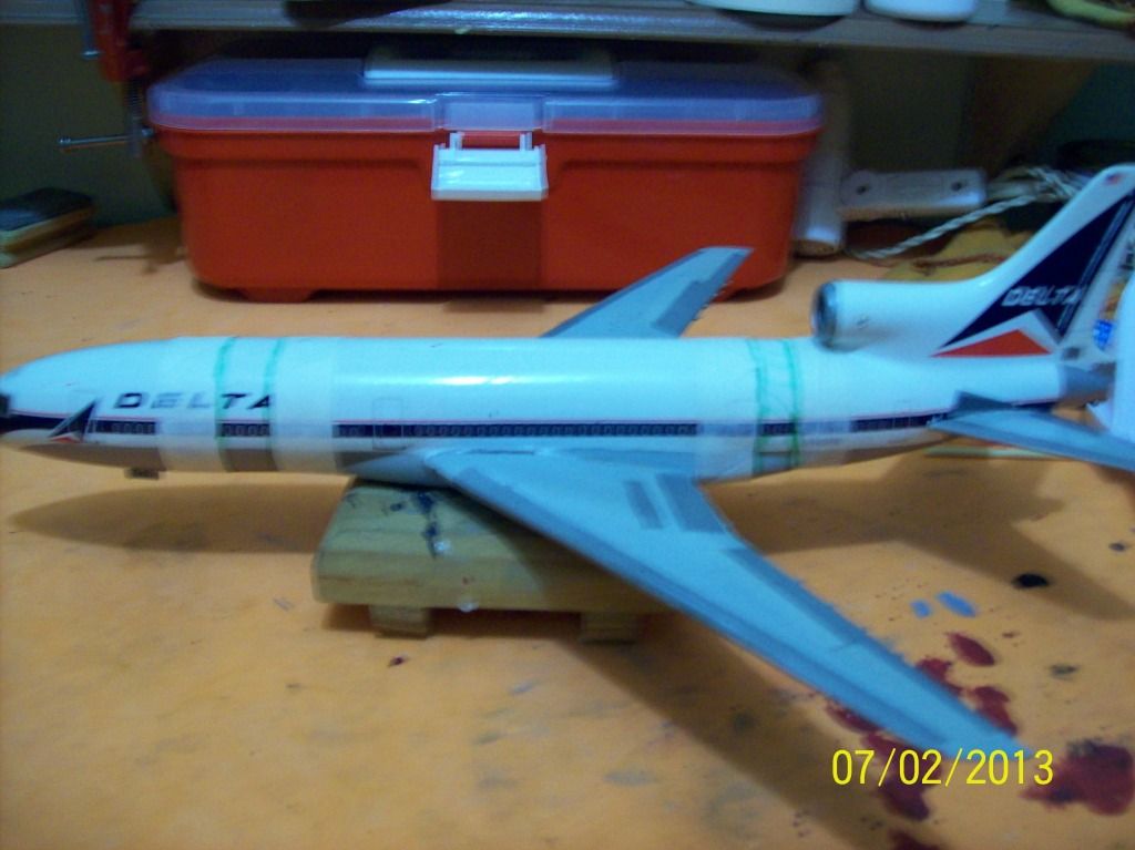

BEM AMIGOS,
INICIO DE MAIS UM PROJETINHO
O KIT, EU JÁ APRESENTEI ANTERIORMENTE

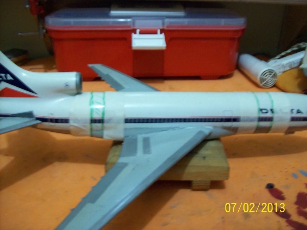

EU FAREI UMA REDUÇÃO DE 1.5 CM À FRENTE DA ASA E, 1.00 CM ATRAS
DA ASA
VOU UTILIZAR OS DECAIS DO BERTOLIN FEITOS SOB MEDIDA PRA ESTE
PROJETO .( O HOMEM TÁ CADA VEZ MELHOR )

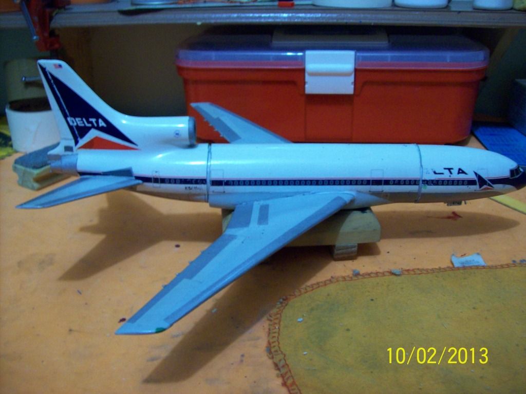

AGORA O MEU :

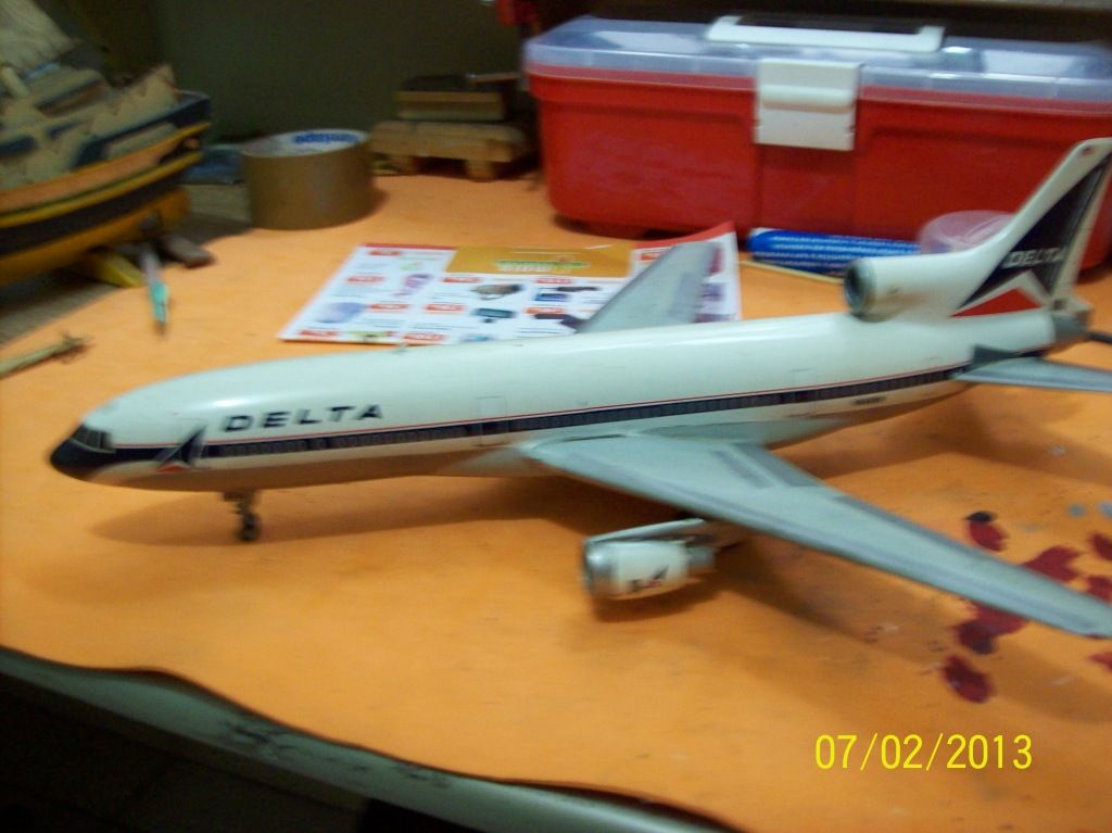

VCS. JÁ O CONHECIAM :
AGORA, O MESMO, RECOLHIDO AO HANGAR 01 DE SANTO AMARO PARK:

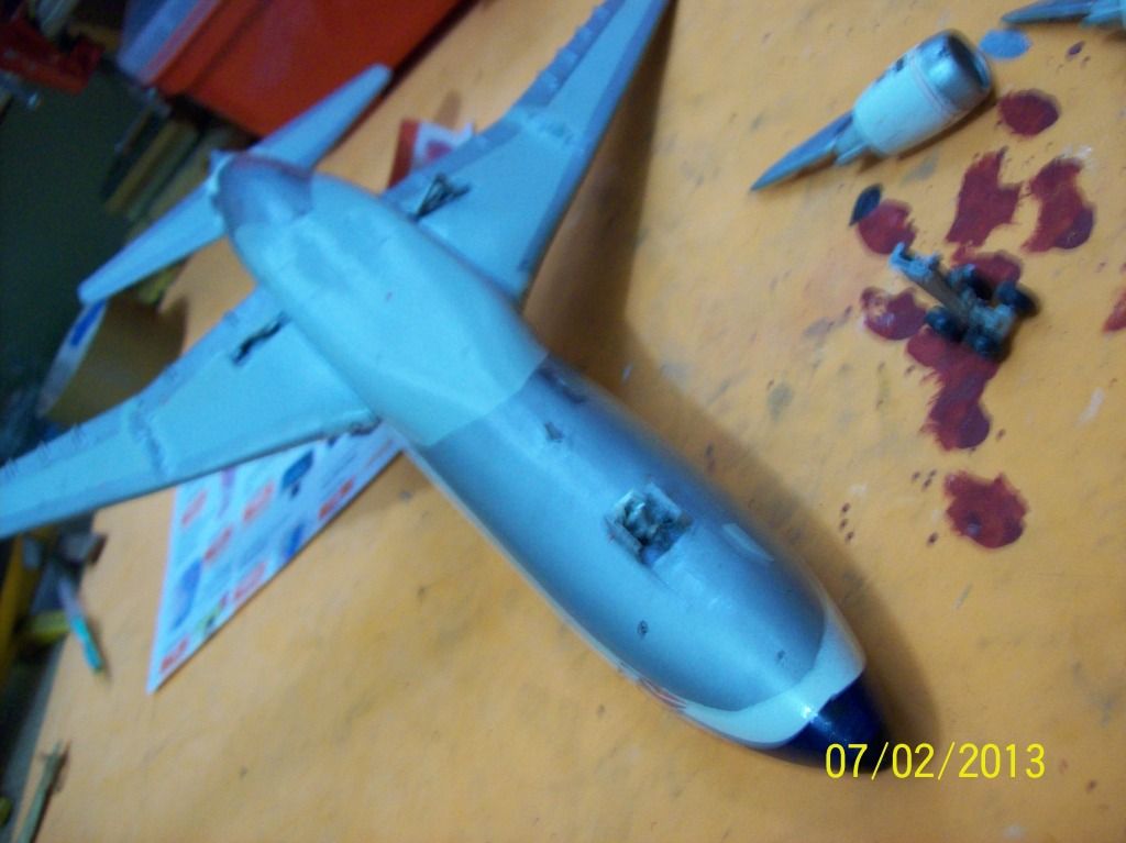

INICIO DO DESMONTE :

PROVAVELMENTE, QUANDO VCS, LEREM ISTO,
EU JÁ TEREI INICIADO OS PROCEDIMENTOS DE MARCAÇÃO
E, CORTE

NOSSA choro AS DUAS ÚLTIMAS FOTOS ,PARECE QUE VC SANGROU O BICHINHO(MANCHAS VERMELHAS NA BANCADA)
BRINCADEIRA A PARTE,VAI FICAR OTIMO SEU AVIAO,
ACOMPANHANDO,DE ZÓIO POR AQUI!!!!!!!!!!!!

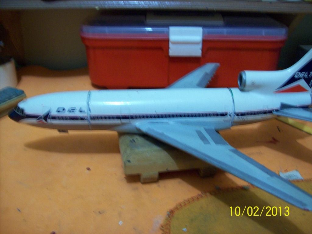

Mensagem  CARLOS EDUARDO RODRIGUES em Dom 10 Fev 2013, 20:13
BEM GALERA, CONTINUANDO ...........
MARCAÇÕES FEITAS NA FUSELAGEM PARA O CORTE :
DREMEL NO BICHO :
FAZENDO OS PLUGS DE FIXAÇÃO :
ENCAIXE A SECO PRA VER COMO FICOU :
JÁ FICOU COM JEITÃO DE TRISTAR -500:
É ISSO, GALERA , POR ENQUANTO

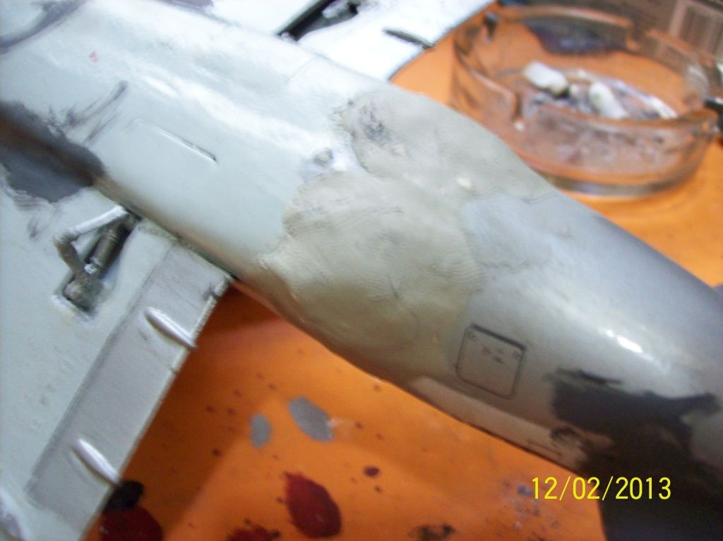

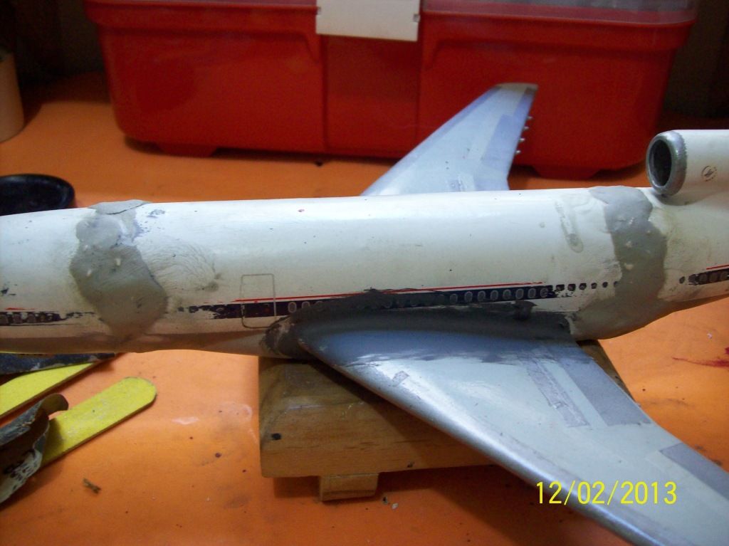

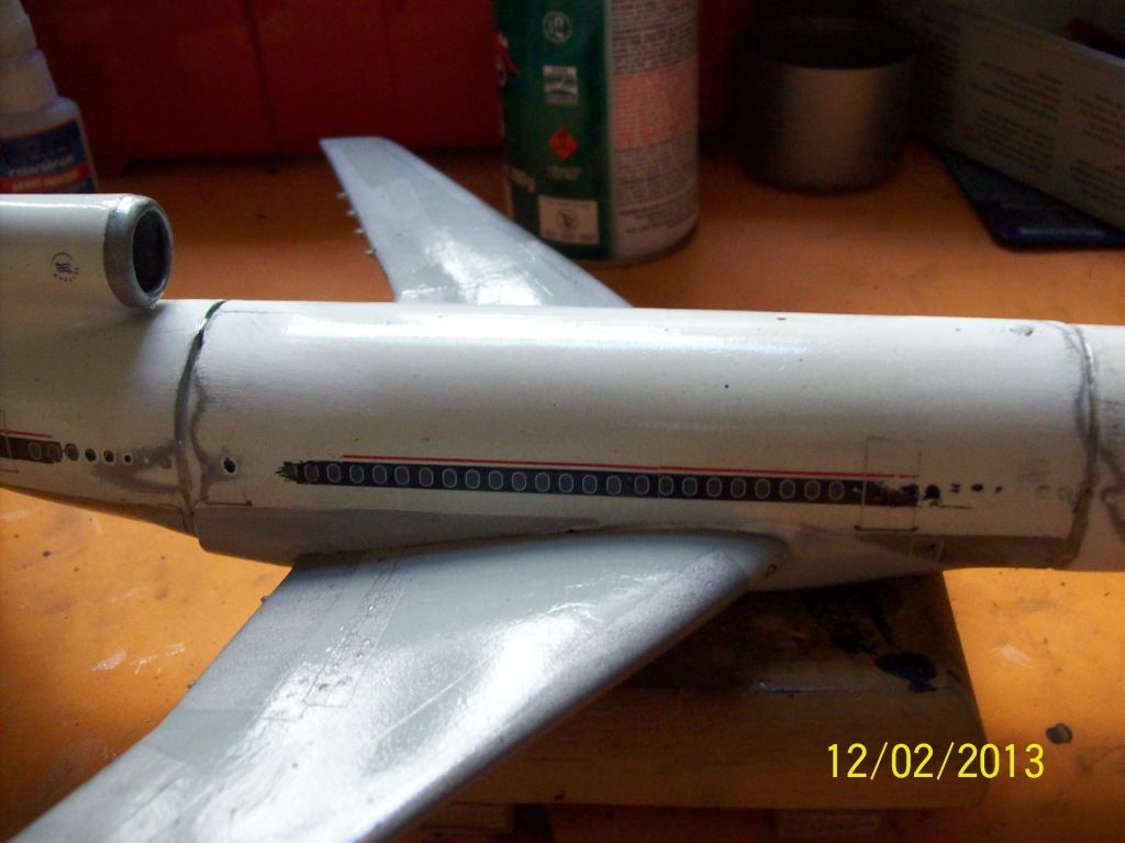

Mensagem  CARLOS EDUARDO RODRIGUES em Ter 12 Fev 2013, 15:56
BEM GALERA, CONTINUANDO .............
HOJE POUCA COISA NO "JETLINER"
VEJAM :
UMA LIXA PRA REMOÇÃO DO EXCESSO DE COLA :
MASSA NOS REJUNTES , APELEI PRO DUREPOXI DILUIDO COM THIMER, PRA FACILITAR O LIXAMENTO :
COMO A SEÇÃO TRAZEIRA DA FUSELAGEM FOI ENCURTADA, FICOU UM
DEGRAU NAS CARENAGENS, ENTÃO VOU MOLDA-LA NO DUREPOXI, ATÉ ATINGIR A FORMA NECESSARIA :
É ISSO, GALERA, AGORA É SÓ SECAR E, LIXAR BEM O BICHO
AH A TITULO DE ESCLARECIMENTO , O DUREPOXI, DILUIDO COM THIMER, O DEIXA BEM
MAIS FACIL DE LIXAR DEPOIS

Re: CONVERSÃO DE TRISTAR 200 PARA TRISTAR 500 TAP AIRFIX 1/144 Finalizado
Mensagem  manuel cerveira de azeved em Ter 12 Fev 2013, 16:12
VALEU A DICA CARLÃO,VOU TER QUE USAR DUREPOXI NO MEU WEB JET!!
ALIAS A JUNÇÃO DO NARIZ COM O CONE TRASEIRO VAI SER BEM SEMELHANTE A SUA .
