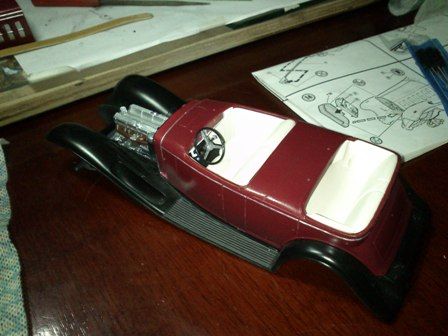

Pessoal, no domingo consegui, ainda com dores, fazer alguma coisa.
Colei a carroceria.

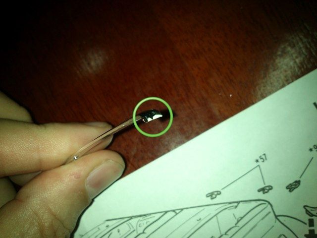

Depois eu usei o spray do cromo para retocar umas partes cromadas, que quando retira, fica um pedaço "descascado". Essas peças deveriam vir todas soltas, de alguma maneira, pois quando tiramos da árvore, ela fica feia.
Deixei só um pedaço pra fora, como nesse exemplo.
Eu já tirei as máscaras mas precisa de alguns retoques pois em algumas partes, a tinta cromo se juntou com a cola da fita (não sei como) e ficou suja. Se não ficar boa, eu retiro um pouco do cromo da lata e retoco com pincel.

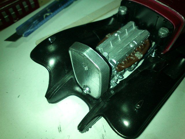

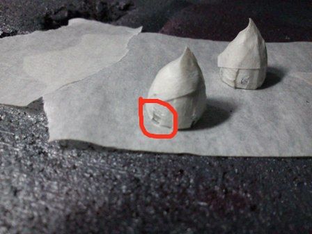

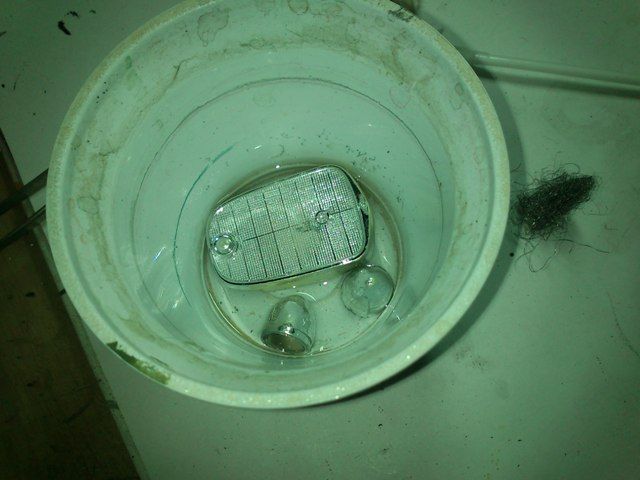

Pessoal, como já era esperado, o remendo não ficou bom, portanto achei melhor retirar todo o cromado dessas peças e passar o cromo que comprei nelas.
Deixei alguns minutos de molho no alcool isopropílico.
Depois, com um pedaço de bombril tirei quase que todo o cromo.

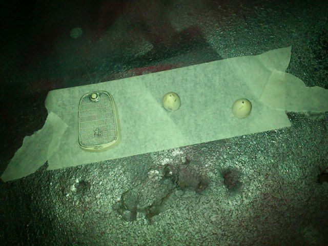

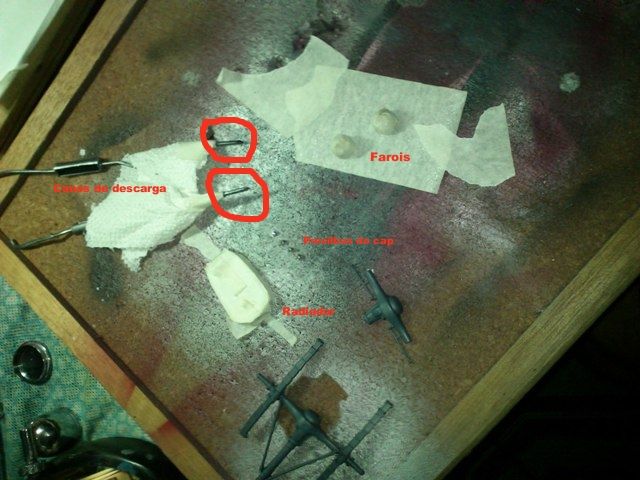

Para pintá-las, como o jato da lata de tinta spray é muito forte, eo prendo com um pedaço de fita crepe ao contrário.

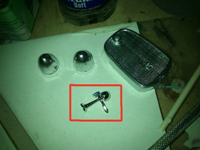

Notem que eles, os faróis e o radiador ficaram bem parecidas com o original, a buzina, em destaque.
Mas tem um porem: Quando usarem cromo desse tipo, NÃO MANUSEIEM ELA POIS PERDE O BRILHO TOTALMENTE. Depois dessa foto, tive que pintar mais uma vez, todo o conjunto do farol/buzina pois quando fui colar o "vidro" do farol, manuseei e foi pro espaço o brilho.

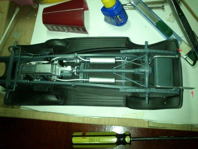

Terminei toda a parte de baixo do carro, menos as rodas. Um dos canos de descarga quebrou mas nada de mais. Vou colar no final de tudo.
Radiador colado no lugar. Não coloquei a mão nele e está bem brilhoso (Até quando, não sei!).
Farois no lugar também. Deu trabalho pois negligenciei o dryfit e pensei que ficaria num buraco que a haste não cabia e e acabei afinando com uma lixa. Quando fui colocar no lugar, vi que estava errado e que não precisava afinar nada.

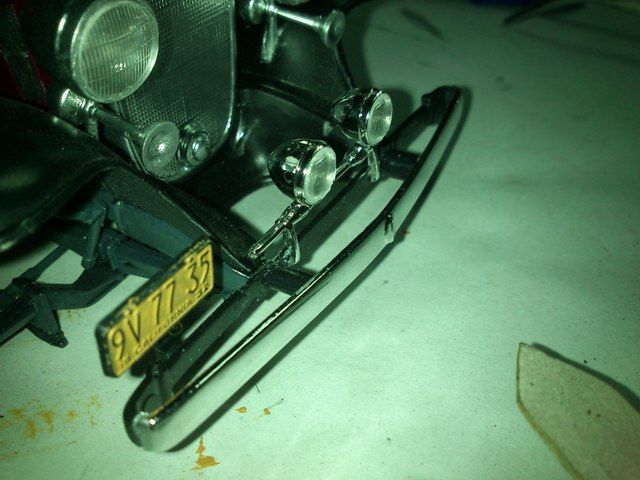

Prosseguindo com a montagem...

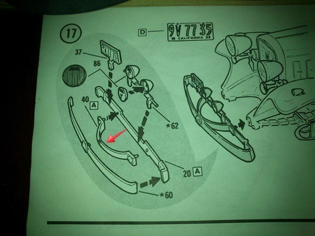

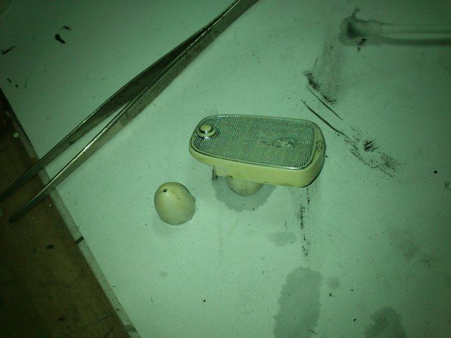

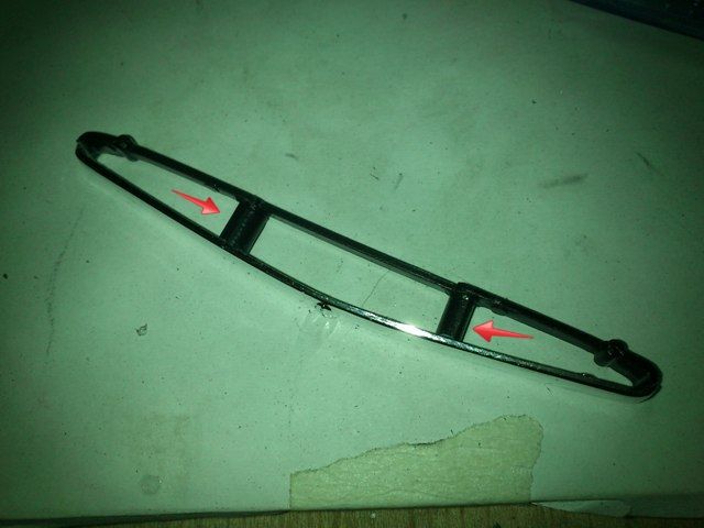

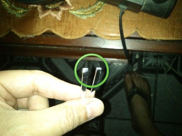

Esse tipo de coisa é que me faz pensar em não fazer mais montagens que tenha peças cromadas. Deveriam dispor essas peças de maneira diferente. São feitas normalmente, em "árvores" e depois banhada num "cromo" sem vergonha que só passando o dedo, ele sai. Sem contar na coisa mais irritante e previsível de acontecer. Quando retirada as peças da "árvore", logicamente que vai ficar sem uma pedaço com cromo, como na foto abaixo. Mesmo passando algum cromo alternativo, como eu fiz, ainda assim, fica diferente (neste caso, na foto com macro, pois a olho nu, quase não se vê). Ou cromam elas já soltas, ou usam um plastico já cromado, ou simplesmente, não cromam nada, deixando para o plastimodelista escolher de que maneira fazer, em todas as peças.
Peça descascada recém tirada da "árvore".
Ela já pintada como cromo da Colorgim. Não fica a mesma coisa, como já disse nesse forum mas quebra o galho.
Essa peça marcada veio faltando. Até tem o local dela na "árvore" mas não chei em lugar algum.
Tive que dar uma improvisada para não ficar um buraco aparecendo. Ficou bom pra mim.
Também já terminei os para-choques, as lanternas traseiras e dianteiras como as placas. As placas, eu pintei com pincel mesmo e depois arrastei a parte dos números, que são auto-relevo, só pra tirar a tinta deles.
Nessa última foto é que deu pra perceber que o carro está empoeirado. scratch
