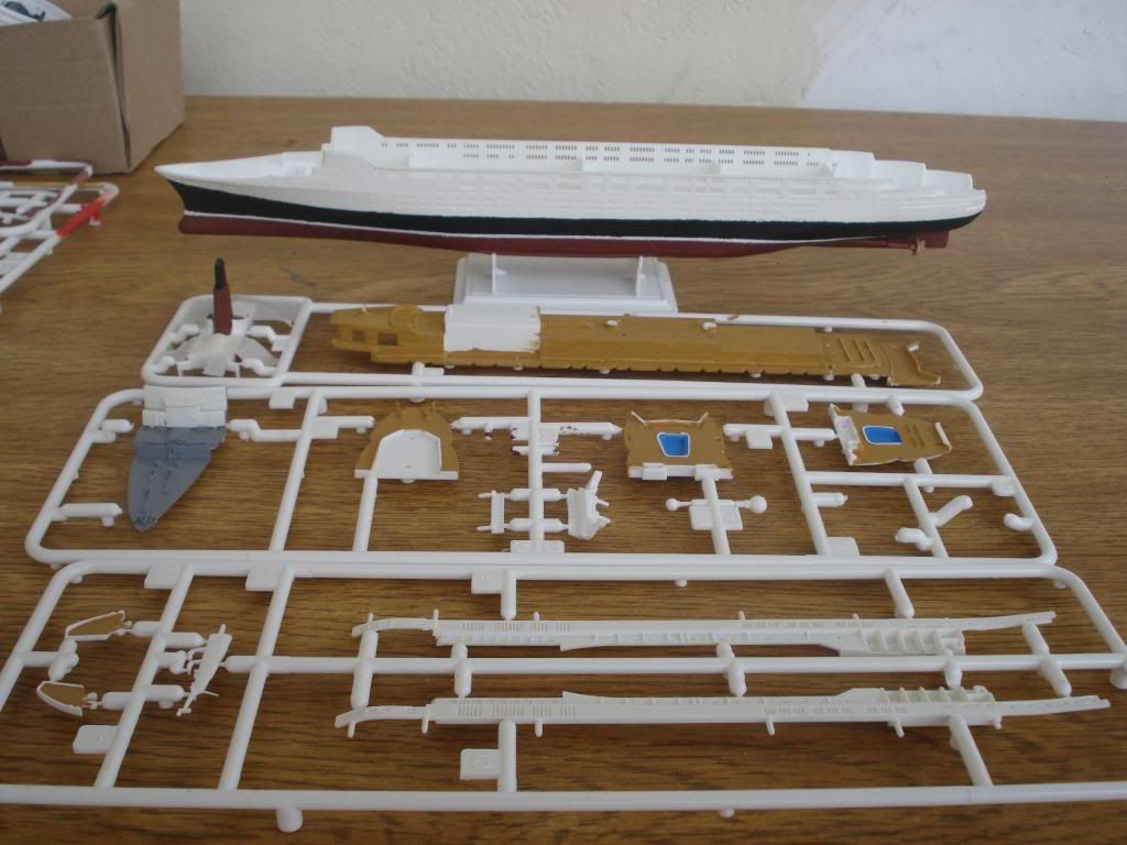

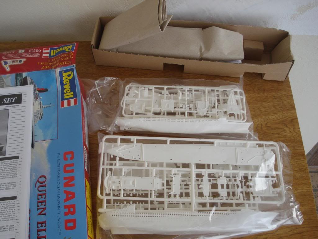

O kit ainda embalado.
Esse kit contém dois barcos, o Queen Elizabeth II e o Queen Mary II. Resolvi começar pelo Queen Elizabeth, por ter menos peças e também por usar menos cores. Resumindo: por parecer ser menos difícil...hehe

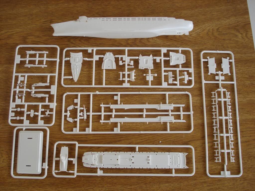

Kit Queen Elizabeth II:

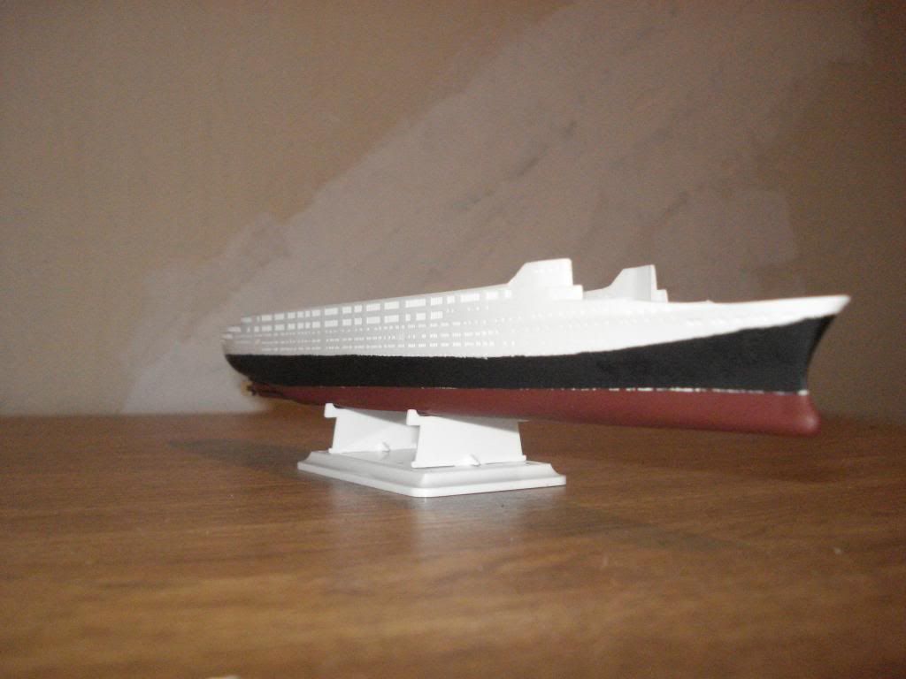

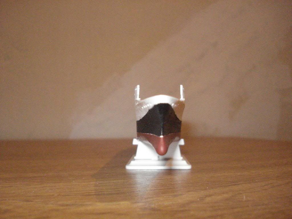

Iniciando os trabalhos:
Algumas partes pintadas:

Re: Queen Elizabeth II
Mensagem  Christian Saavedra em Sex 14 Dez 2012, 17:57

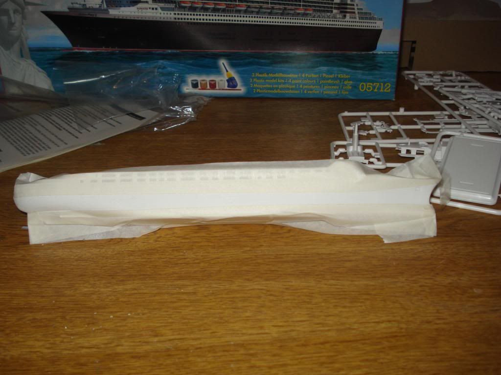

Opa Guilherme !!
E isso mesmo, crepe nele !!!
Uma boa dica para quem usa fita crepe, depois de colocar e antes de pintar fazer mais um pressão e também quando pintar "não empurrar" a tinta contra a fita e sim da fita para área a ser pintada.
Manda bala aí que estou de olho aqui !
Abraços !!!
Mensagem  Guilherme Calabresi em Sex 14 Dez 2012, 18:03
Valeu Christian, boa dica...vou fazer isso.
E o que você achou da cor do casco? Será que é essa mesmo?

Experimenta passar a tinta da fita para baixo e não de lado ou de baixo para cima da fita, aí ela não passa por baixo da fita, além da pressão de que o Christian te falou. Wink
Mensagem  Christian Saavedra em Sex 14 Dez 2012, 19:57
Guilherme Calabresi escreveu:Valeu Christian, boa dica...vou fazer isso.
Abç
Dá uma olhada aqui
Se não é, faltou pouco... Wink
Esse site é bem legal;
http://www.modelshipmaster.com
Pontos : 368506

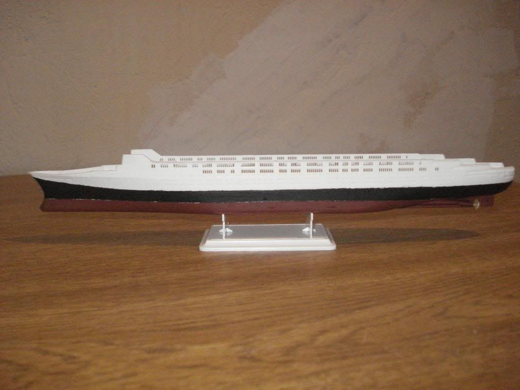

Mensagem  Guilherme Calabresi em Sab 15 Dez 2012, 10:00
Mais uma boa dica hein Christian e Ogro...valeu
Eu não "caprichei" muito na junção das cores do casco, pois eu ainda iria fazer a linha branca. Mas com certeza vou tentar fazer desse jeito que vocês falaram.

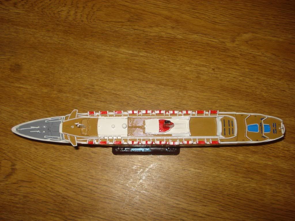

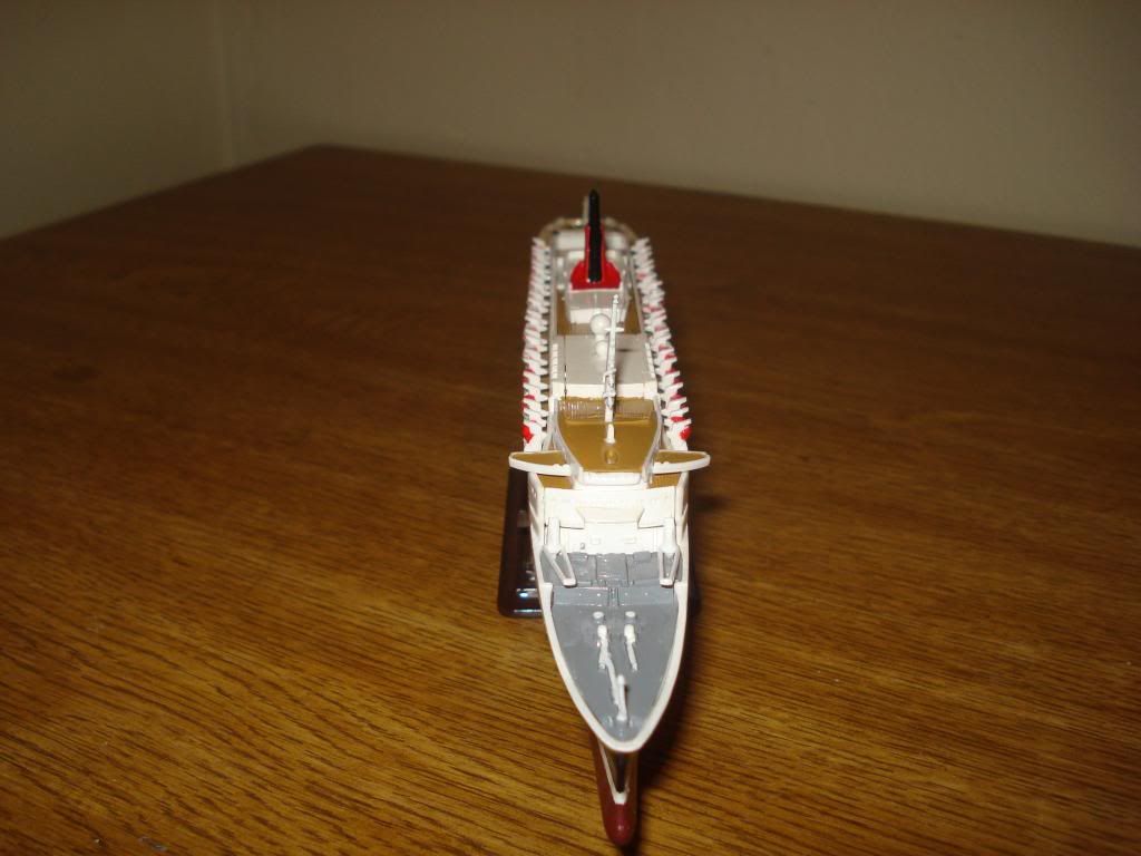

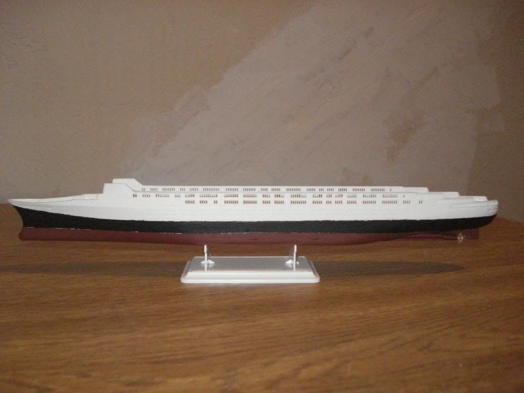

E atualizando:
Algumas partes pintadas...
Mensagem  CARLOS EDUARDO RODRIGUES em Sab 15 Dez 2012, 13:00
NAVIOS SÃO SEMPRE BONITOS DE SE OBSERVAR
E, VOCE, TÁ SE SUPERANDO A CADA MODELINHO !!!!!!!!!!!!!
TO BABANDO POR AQUI !!!!!!!!!!!
DE OLHO
Pontos : 375035
Mensagem  Christian Saavedra em Sab 15 Dez 2012, 18:46
É isso mesmo Guilherme !!!
Cara, acho que vc deu uma passo enorme na qualidade de sua pintura !!
Uma coisa muito importante no plasti e com certeza todos aqui vão concordar...
Não tenha pressa de deixar o modelo pronto.
To de olho aqui Guilherme !
Pontos : 368506
Mensagem  casrlos alberto torrezani em Dom 16 Dez 2012, 18:52
FALA GUILHERME,
BELO MODELO,ANDEI VENDO SUA MONTAGEM E CONCORDO COM O QUE LHE PASSARÃO,VAI COM MUITA CALMA.
EU QUANDO COMECEI TMBM. TIVE DIFICULDADES NA PINTURA COM PINCEL,MAS COM MUITA PACIÊNCIA FUI MELHORANDO MINHA TÉCNICA.
UMA DICA: EU QUANDO VOU FAZER LINHAS E DIVISÃO DE CORES SEMPRE DILUO A TINTA UM POUCO E PASSO CAMADAS FINAS ENTRE 2 A 3 DEMÃOS DE TINTA,E DAR UMA MÃO DE PRIMER ANTES DE PINTAR AJUDA MUITO PARA NÃO VAZAR A TINTA PRA DENTRO DA FITA E SEMPRE PINTAR COMEÇANDO DA FITA PARA FORA COMO DISSE O OGRO FALOU!!!

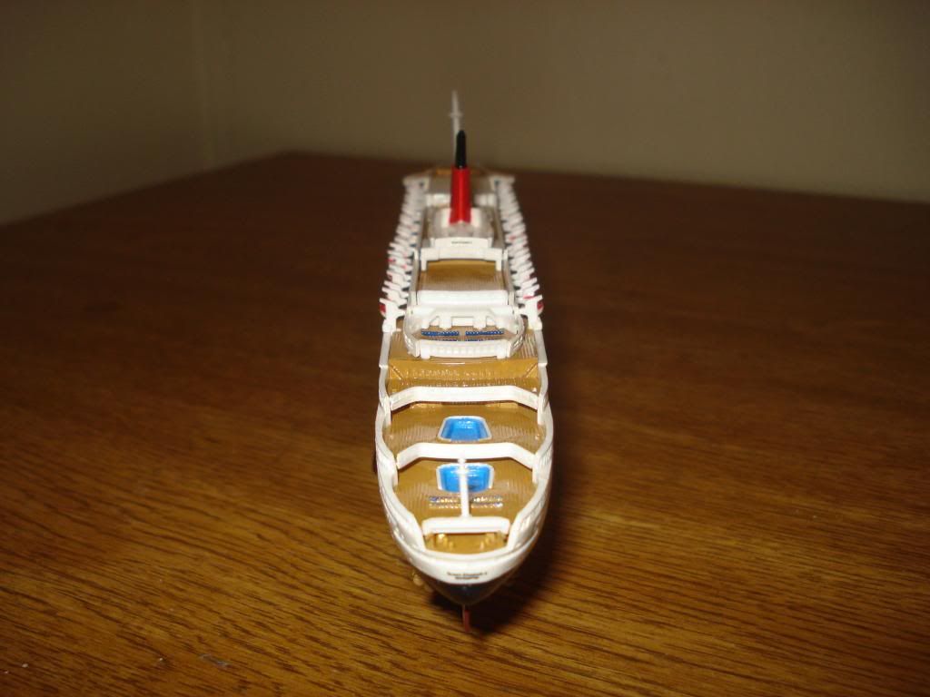

Mensagem  Guilherme Calabresi em Qui 20 Dez 2012, 18:32
Faaaaaaaala pessoal, blz? Como estão?

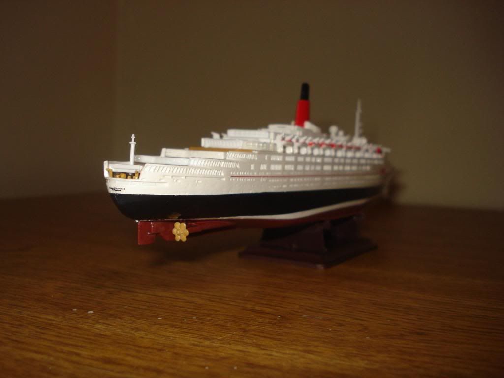

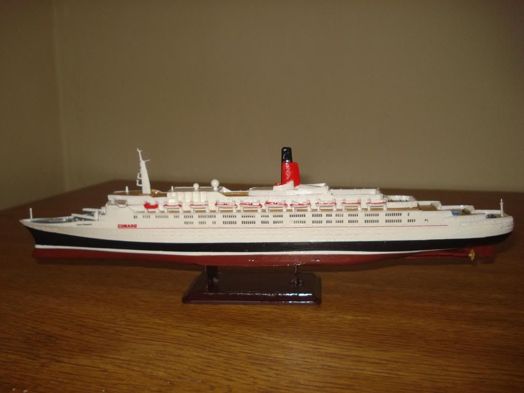

Ontem consegui finalizar mais um kit...
Este com certeza deu um pouco mais de trabalho que os aviões, mas acho que valeu a pena. Seguem abaixo as fotos...
Pelas fotos vocês podem perceber que a linha branca ficou muuuuiiiito mais grossa que o normal. É que eu não tinha visto que nos decais, um deles, era justamente a linha branca...e olha que eu perdi um bom tempo tentando acertar essa linha. Depois de finalizada a pintura, que eu passei para os decais, vi que tinha a bendita linha....mas resolvi não usá-la pois achei ela (a do decal) muito fina. Achei que nem iria aparecer, e que no final, ficaria melhor assim.

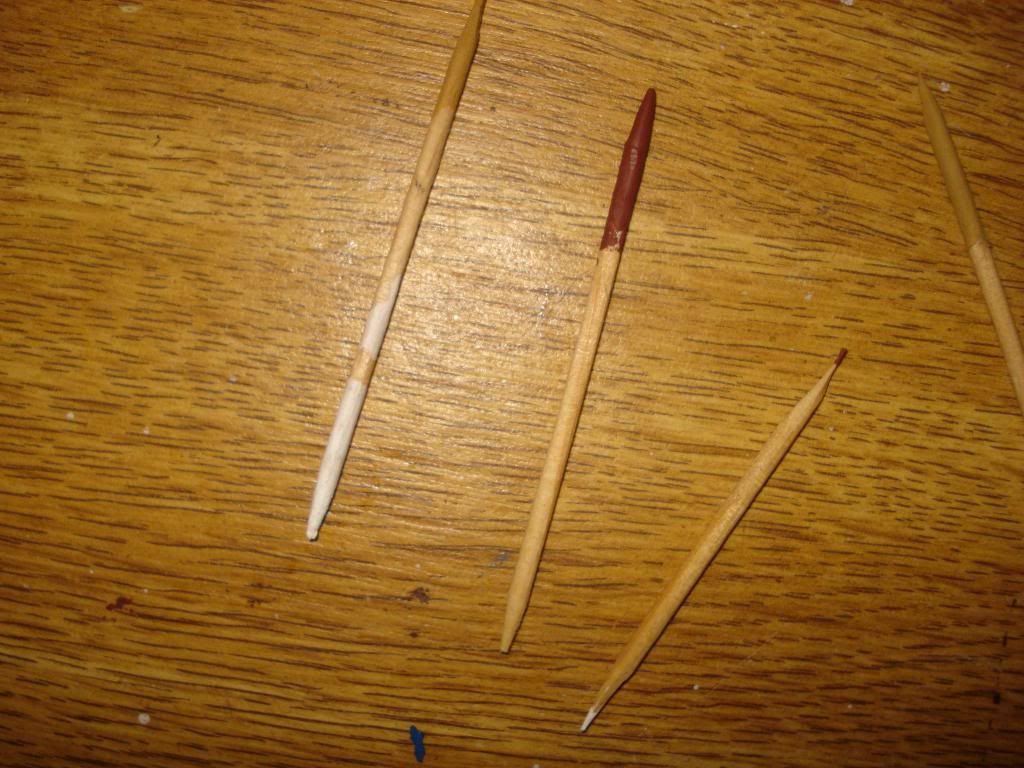

E só para constar, uma foto de uma ferramenta minha...hehe
Como não consegui achar pincel fino, muito fino mesmo, uso esses palitos para detalhes muito pequenos. Às vezes até uso o estilete para deixar o palito mais fino ainda.
Se alguém tiver alguma outra sugestão para o uso do palito, por favor me digam...
Então é isso, aguardo os comentários...e vamos para o próximo modelinho...

Mensagem  Christian Saavedra em Sex 21 Dez 2012, 19:57
MUITO BOM Guilherme !!
Que evolução vc teve, a pintura me parece que está muito boa !!!
Parabens mesmo !!
Quanto aos palitos de dente também uso bastante !
Abs !!
