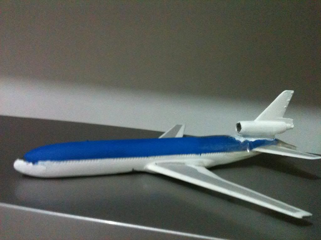

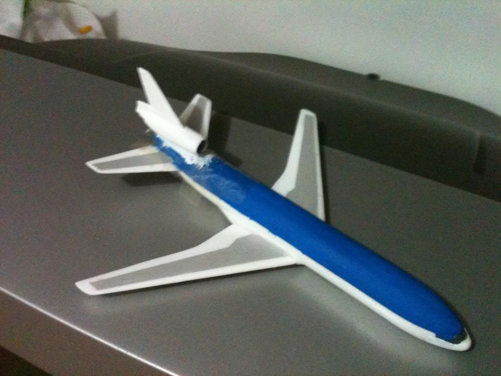

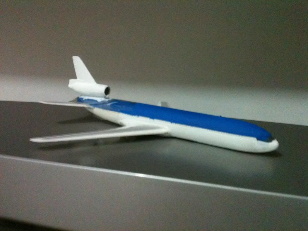

Bom pessoal, conforme eu disse no outro tópico, eu já iniciei meu segundo kit, um McDonnell Douglas DC-10 - KLM. Abaixo estão as fotos, e como sempre, aguardo sugestões.

Mensagem  CARLOS EDUARDO RODRIGUES em Qua 05 Dez 2012, 08:47
EBAAAAAAAAAAA!!!!!!!!!!!!
MAIS UM PRA GENTE ACOMPANHAR
TÁ LINDAÇO,
NUNCA TIN HA VISTO ESSE KIT SENDO MONTADO
NESSA ESCALA
SEMPRE TENHA, MUITAS REFERENCIAS, EM FOTOS REVISTAS,
E SITES, GUILHERME,
COMO POR EXEMPLO, O AIRLINERS.NET
VC TEM A ACFT. EM TODOS OS ANGULOS
PARA TIRAR MELHOR PROVEITO DOS DETALHES
ACOMPANHANDO COM ATENÇÃO

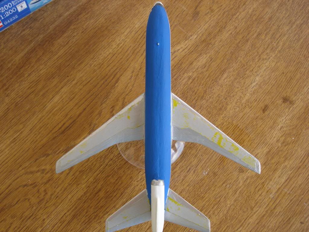

Mensagem  Guilherme Calabresi em Dom 09 Dez 2012, 16:39
E aí pessoal, como estão?

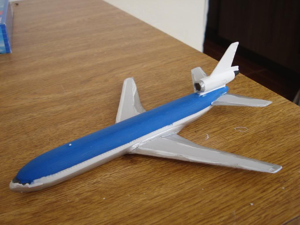

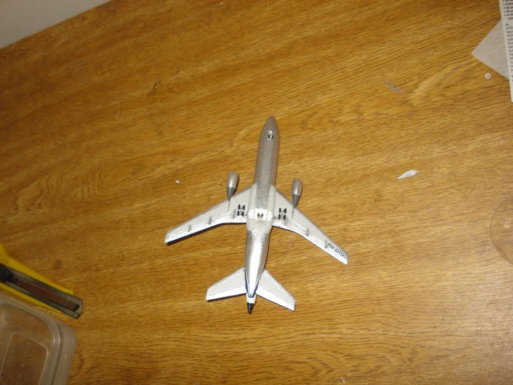

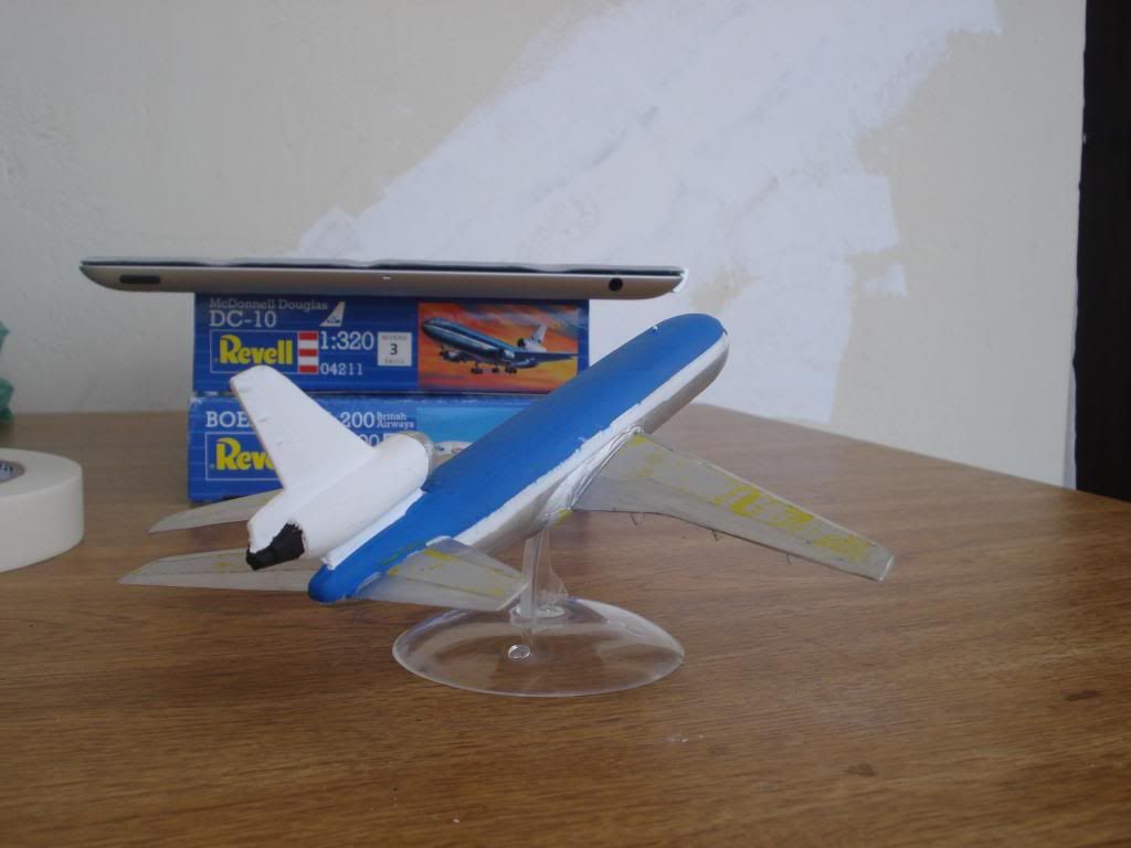

Depois de alguns dias sem poder continuar a montagem do meu kit, ontem enfim pude dar continuidade. Porém, como eu estava achando muito difícil usar o durex (transparente) para mascarar o avião, resolvi comprar um que fosse colorido. Como eu não entendo muito de fitas adesivas, comprei uma que a vendedora da papelaria me indicou. Não vou nem comentar o resultado desastroso, apenas deixarei as fotos aí, para que vocês tirem suas próprias conclusões....E também para que vocês possam sugerir alguns nomes para a "dita" vendedora....hehe
Obs: brincadeira, a vendedora não teve a intenção de me prejudicar...tudo bem que ela poderia ter me avisado sobre a fita soltar a tinta, mas fazer o quê?
E agora tentando desfazer a deu merda ...
Valeu pessoal, abçs à todos...

Mensagem  CARLOS EDUARDO RODRIGUES em Dom 09 Dez 2012, 16:59
BELEZA GUILHERME ,
NÃO ESQUENTA NÃO !!!!!!!!!
OLHA, A FITA QUE EU COSTUMO USAR PRA MASCARAR
É A FITA TAMYA TEM DE VARIAS LARGURAS
CUSTA EM MEDIA DE 18 A 25 REAIS
ELA É BOA PARA "MARCARAMENTO FINO" E, POR UMA QUESTÃO DE CUSTO,
TAMBEM USO AS FITAS CREPE, DA 3M , OU NORTON , POREM, QUANDO EU VOU USA-LA, EU
GRUDO O PEDAÇO QUE VOU USAR , EM QUALQUER SUPERFICIE, ANTES DE PÔR
NO AVIÃO, PARA QUE ISSO ???
É PARA DIMINUIR A COLA,DELA, ASSIM ELA ADERE SEM TER RISCOS DE
TIRAR A TINTA, MAS VEJA BEM, A TINTA TEM QUE ESTAR BEM SECA TÁ OK
NO MAIS TÁ INDO TUDO MUITO BEM
VAI EM FRENTE !!!!!!!!!

Mensagem  Guilherme Calabresi em Dom 09 Dez 2012, 17:38
Valeu Carlão...
Junto com a fita adesiva eu comprei também a fita crepe, mas achei um pouco difícil de usá-la pela largura dela, já que o avião é pequeno. Mas acabei usando a fita crepe mesmo, e acho que deu certo...

Mensagem  Christian Saavedra em Dom 09 Dez 2012, 18:39
Guilherme,
Tudo bem ??
Eu uso direto a fita crepe, e a fita tamiya como o Carlão falou uso para o mascaramento mais detalhado.
Quanto ao modelinho, o caminho é esse mesmo.
Se vc tiver alguma duvida no que usar, ou como fazer posta aqui. eu sempre estou por aqui, assim como outros e com certeza alguém vai te responder !!

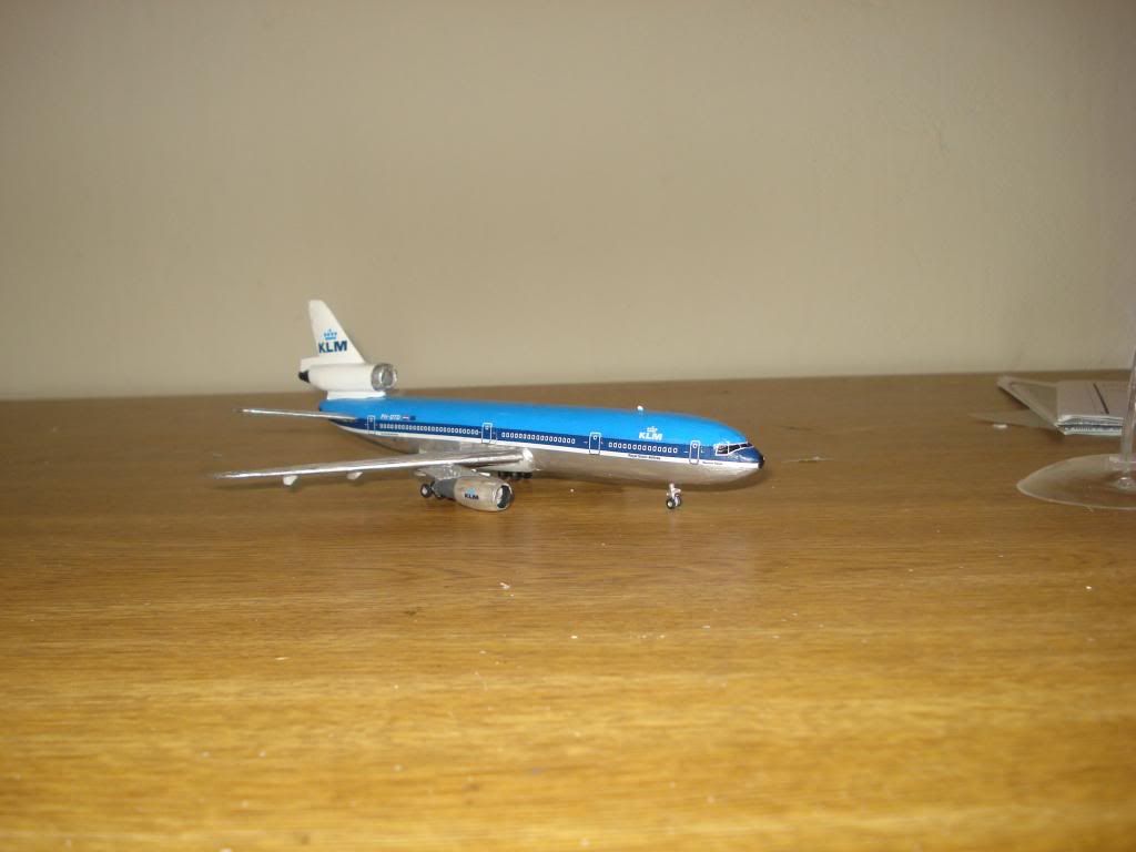

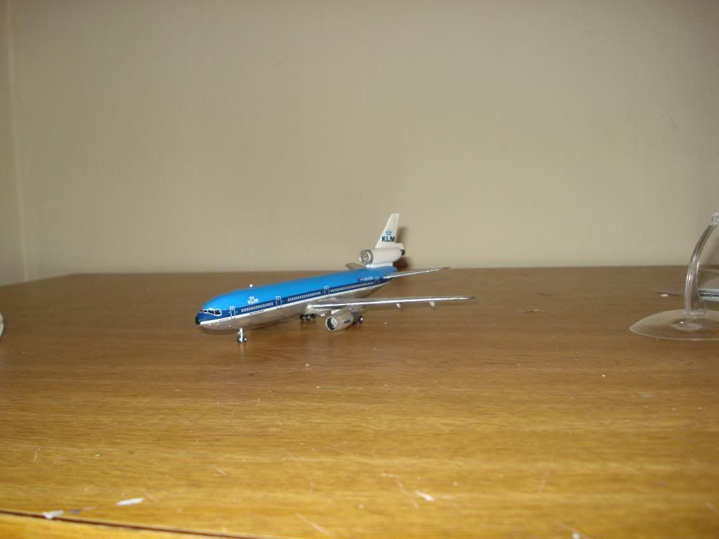

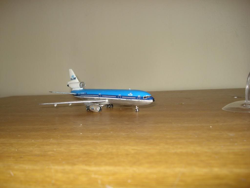

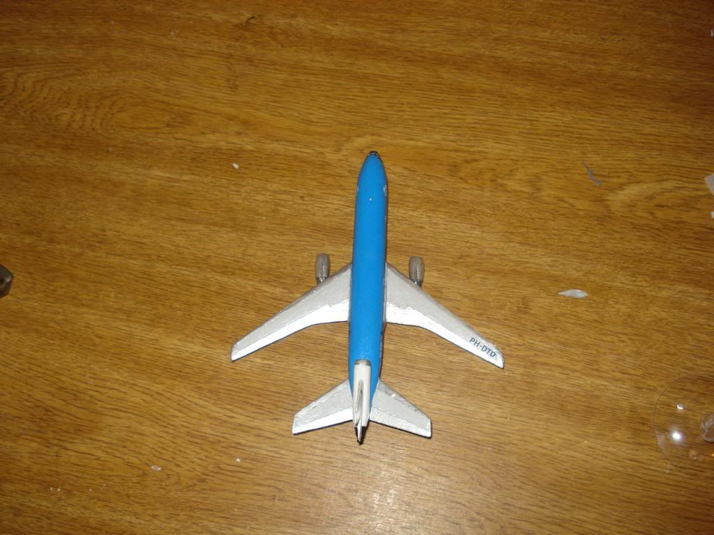

Mensagem  Guilherme Calabresi em Ter 11 Dez 2012, 20:03

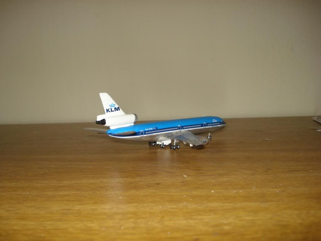

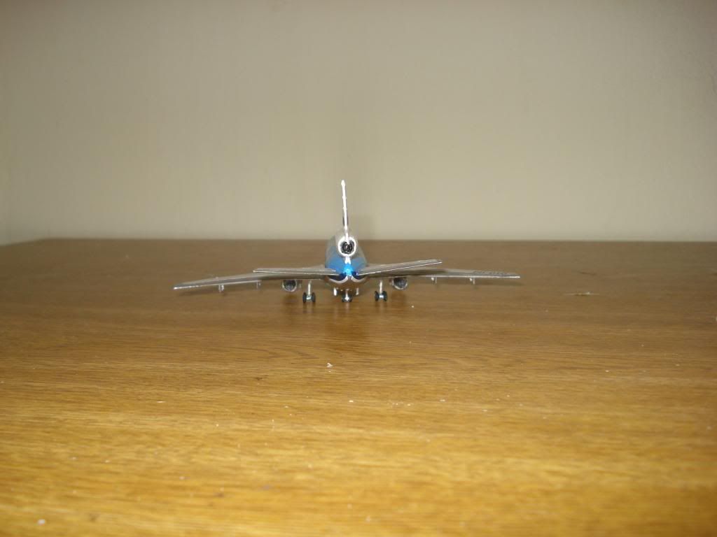

Hoje finalmente consegui finalizar o McDonnell Douglas DC-10 - KLM. Depois do estrago causado pela fita adesiva, tive que perder um certo tempo consertando. No final acho até que foi melhor, pois eu não estava gostando da cor do avião. Estava achando que a cor fugia muito do original. Com relação ao kit, acho que no geral ele é bom. Só tive um pequeno problema com o trem de pouso. Depois de montado o avião, as turbinas encostavam no chão. E também os três trem de pouso não se alinhavam...o do meio ficava suspenso, não encostava no chão. Mas nada que uma pequena "gambiarra" não resolvesse. E é claro, meu problema com a pintura. Se bem que para pintar o "corpo" do avião (pela segunda vez), eu utilizei um pincel da revell, e achei que melhorou bem. Mas é claro que isso quem tem que dizer são vocês.
Então, abaixo seguem as fotos, e como sempre, aguardo comentários...
Acho que é isso...e pra variar, não vejo a hora de começar outro modelo...
Outra coisa: vocês também acompanham a montagem de modelos navais? É que eu comprei aquele kit da Revell com Queen Mary 2 e Queen Elizabeth 2, na escala 1:1.200. Alguém aí já montou? Será que é bom?
E pincéis, quais vocês usam? Que marca? Tamanho?
Me desculpem tantas informações e perguntas... :tongue:

Mensagem  Christian Saavedra em Qua 12 Dez 2012, 17:31
E aí Guilherme
Tá aumentando a frota !!
Para segundo modelo, vc esta no caminho certo.
A pintura é uma fase da montagem complicada, pois não é só questão do pincel...Envolve o mascaramento, a tinta que vc está usando, a cor da tinta, etc...
Pintei muito dos meus kits com pincel... No caso de aviões comerciais sempre tentava fazer os branco com aluminio porque eu usava os spray tipo Colorgim pois assim já resolvia 90% do problema Rolling Eyes Rolling Eyes Rolling Eyes
Quanto ao pincel sempre uso o mais macio possível, mas tb vale lembrar que não adianta um pincel super macio e a tinta estar "grossa"
Vc já deu um grande salto do 1º para o 2º, vc tá de parabens mesmo !!!
Quanto aos navios, posta aqui sim !!
Na minha opinião que gosta de plasti admira de tudo, e aqui aparece de tudo... até TREM !! cheers cheers cheers
Abraços !!!!

Então, acho que a tinta estava grossa demais, e olha que eu diluí...eu estou usando a tinta da marca Acrilex, já ouvi algumas pessoas falando até que bem dela. Claro que não se compara às da Revell, Tamiya, Colorgin, etc., mas dá pro gasto...
Só não entendi esse negócio de fazer o branco com alumínio...será que você pode explicar melhor?

Simples... A fuselagem branca encima e o alumínio embaixo ou a fuselagem toda branca... era um padrão para quase todas as cias. No caso do seu DC-10 foi alumínio embaixo e azul encima...

Mensagem  ogro em Qua 12 Dez 2012, 19:20
PQP, nem parece o mesmo avião antes dos decais ! è isso aí cara, manda ver, só acho que deveríamos pensar um tipo de tinta mais adequada para você trabalhar e facilitar o seu trampo . Continue assim !

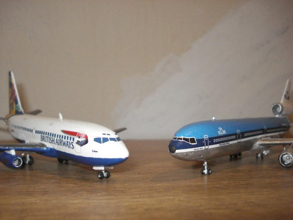

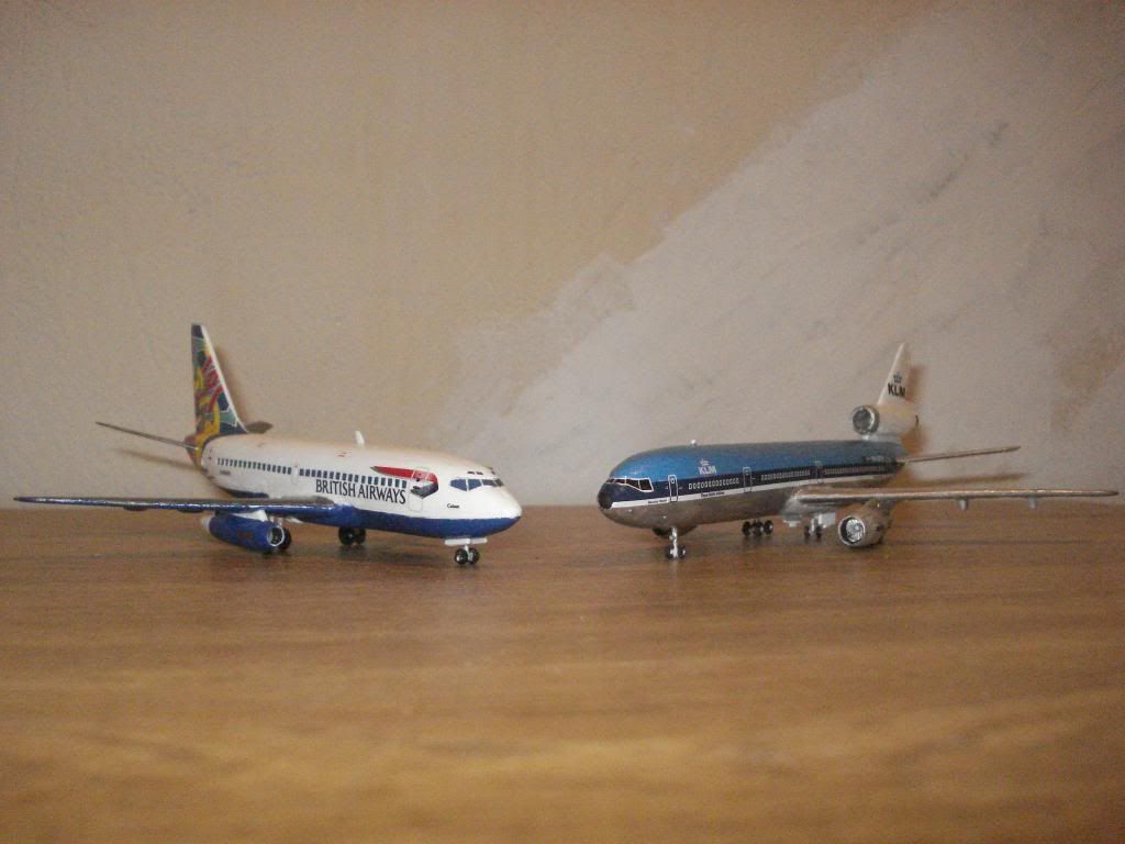

Apenas como ilustração, algumas fotos:
abçs, e mais uma vez obrigado à todos pela força, e aguardo vocês no outro tópico....

Mensagem  Christian Saavedra em Sex 14 Dez 2012, 17:58
E a frota começa a crescer !!!
cheers cheers cheers cheers
Pontos : 353656
Re: McDonnell Douglas DC-10 - KLM
Mensagem  ogro em Sex 14 Dez 2012, 19:38
É assim que começa mesmo ! aplauso
