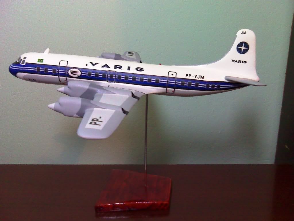

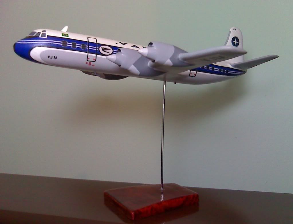

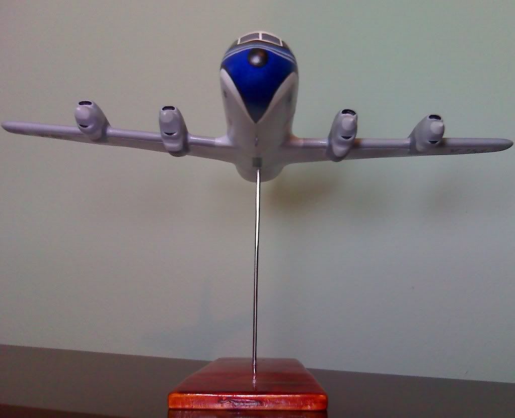

Como já postei nos "modelos militares", agora coloco outro modelo artesanal que fiz. para vocês avalirarem. Assim como já escrevi no outro post, gostaria de ouvir as críticas e sugestões para melhorar nos próximos!

PERFEITO!! IMPECAVEL CANGURU !!!!!!!!!!!
QUE MATERIAL VC USOU ?

O modelo todo é feito em madeira. Um detalhe ou outro, como uma das antenas, é metal. Valeu!

Qual escala vc fez ele ???

Então Christian, não faço ideia de qual seja a escala que uso. Very Happy Para facilitar meu trabalho, padronizei meus modelos no tamanho de uma folha A4, simplesmente porque é o que mais se usa no dia-a-dia, a gente sempre tem em casa... hehehe
Infelizmente com isso, meus modelos não ficam proporcionais, ou seja, se eu fizer um Paulistinha e um 747, o modelinho do primeiro será muito maior do que o segundo, o que não condiz com a realidade. Rolling Eyes

Excelentes seus modelos!!! Salvei todas as imagens.
Gosto muito desses trabalhos com madeira. Vce capturou de forma bem precisa a geometria dos modelos!
Como vce pediu algumas sugestões para melhorar, ai vão algumas:
- Colocar as hélices e separar o spinner da carenagem do motor. Imagino que as hélices possam ser feitas com chapa de estireno.
- Colocar antenas (fio, sprue esticado, etc...)
- fazer algumas linhas de painel na asa e no leme. Usando decalque, desenho ou pintar com tonalidade diferente pra separar aileron e flap, etc...
- Afinar um pouco mais a espessura das asas nas pontas.
Desculpe ficar dando pitaco, mas a intenção é melhorar um trabalho que já está excelente!

A intenção é justamente essa: ouvir as sugestões de vocês que já têm muita bagagem no modelismo para melhorar meus modelos! Fico muito agradecido com as dicas e já irei aproveitá-las nos próximos que eu fizer. Realmente sempre achei que as asas, estabilizadores horizontais e verticais dos meus modelos ficavam "pobres" de detalhes. E vou tentar o estireno para as hélices sim. Com madeira é muito difícil de chegar num padrão, sem falar na fragilidade. Gostei da dica do spinner, vai separar melhor as peças.
Vou ver o site que você recomendou!
E os pitacos são sempre muito bem-vindos! Very Happy
