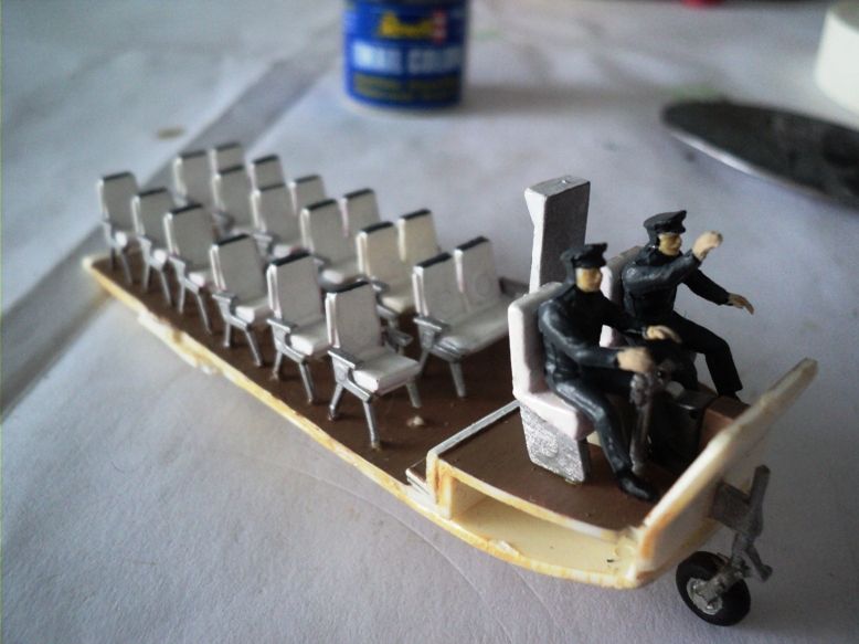

E difícil esse tipo de trabalhos, pois a peças já estão todas com resto de tintas e cola. Por mais que eu queira fazer um serviço legal se torna cansativo....

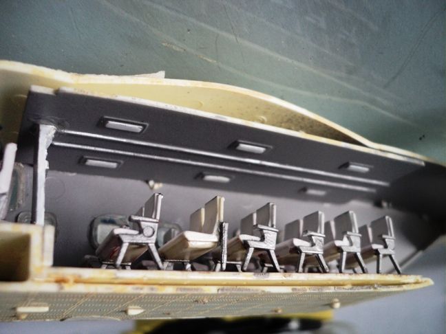

Hoje mexi no seu interior (Até não me apego muito nele pois ele não vai aparecer...)
segue fotos

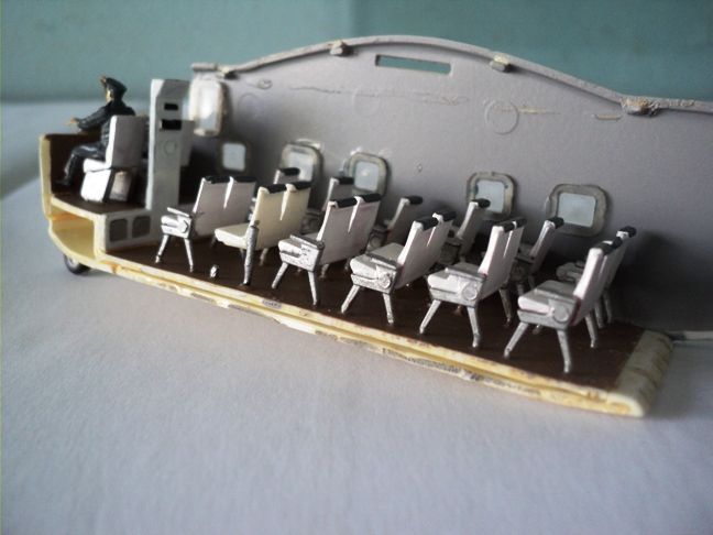

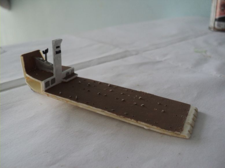

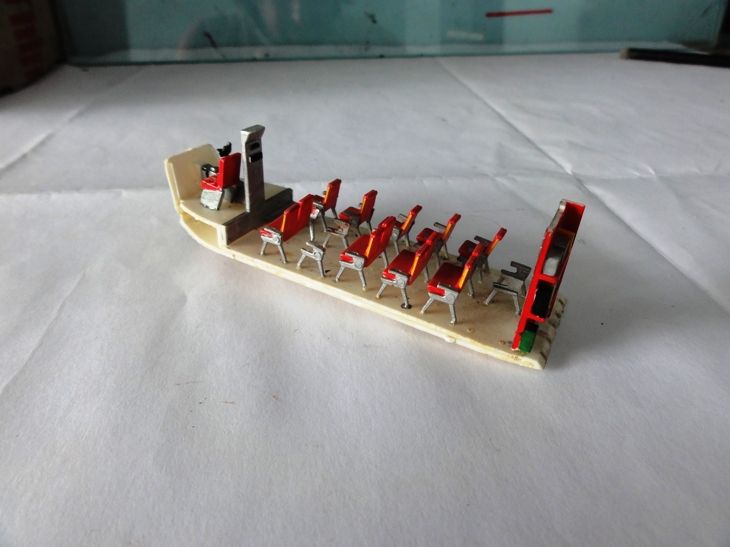

Pintura do piso concluída e foto antes de colocar as cadeirinhas... (se eu já sofri com as minhas, imagine o pacheco com as do Dash dele...)

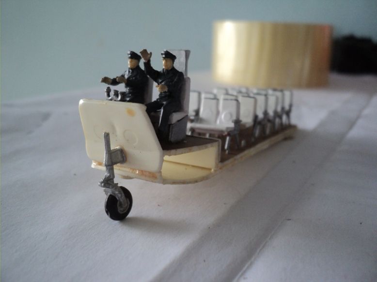

Após a colocação das cadeiras já com os pilotos;
Havia esquecido de colocar as outras partes na soda, mas este fds não escapou...
Bom por enquanto é isso.

Mensagem  Convidado em Dom 16 Set 2012, 18:56
Bacana a posição das mãos dos pilotos...sensação de movimento.Será que dá pra observar quando estiver fechado?
Re: Shorts Skyvan 1/72 Airfix - SADIA SALVADOR (PP-SDO) Finalizado
Mensagem  Christian Saavedra em Dom 16 Set 2012, 19:37
Batatinha escreveu:Bacana a posição das mãos dos pilotos...sensação de movimento.Será que dá pra observar quando estiver fechado?
Bell, a idéia é essa, acredito que vai dar pra ver sim.

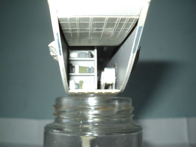

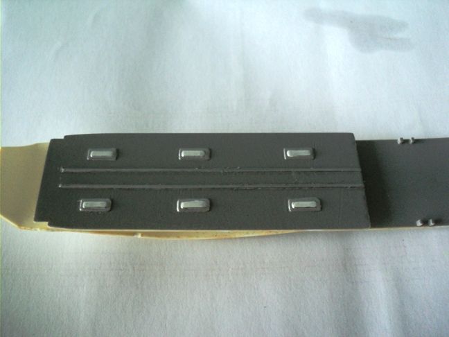

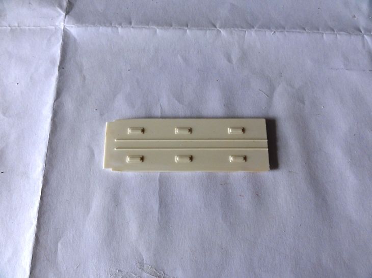

Piso colado na fuselagem;
Forro instalado;
PS: a segunda cadeira dupla está manca....pois é... meu cachorro comeu a peça e improvisei. Como fica interno e não se vê, fiz uma gambiarra.

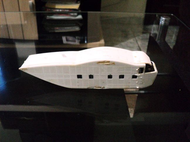

Fuselagem já fechada com detalhe da prateleira;
hilarious hilarious hilarious hilarious hilarious hilarious hilarious hilarious hilarious hilarious
É MUITO FEIO !!!!!!!
A parte da fuselagem vai passar por uns ajustes.
Das janelas pequenas, no total de 12 consegui achar 10 nas minhas tralhas, porem duas fiz com acetato
