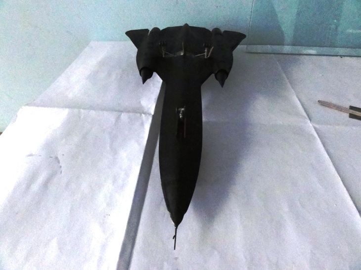

Este kit não é novo simplesmente foi abatido de cima da prateleira pela gata de estimação.
A única foto disponível dele é esta, pois estou sem a máquina até final de semana.
O kit foi montado novamente e pintado, porem os decais... Como sempre... Os benditos Decais Suspect

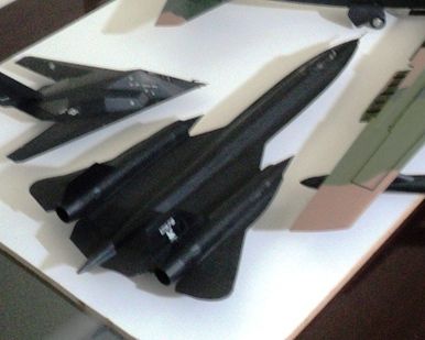

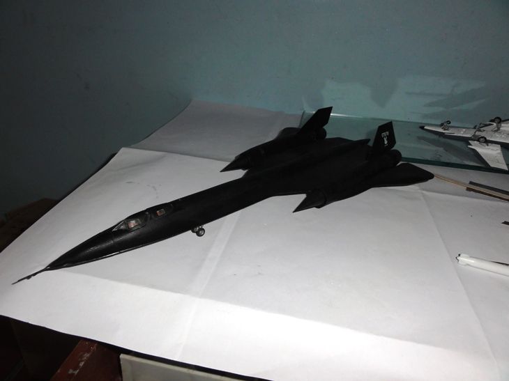

Só vou postar estas fotos que tirei hj porque a primeira da apresentação tá muito ruim...
O kit já esta pronto para receber os Decais (mas ainda não os fiz). Imprimi em um papel comum e vou conferir a escala. Como estou sem impressora só na 2ª feira devi imprimir.

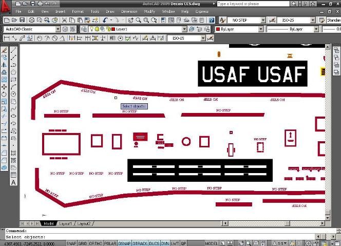

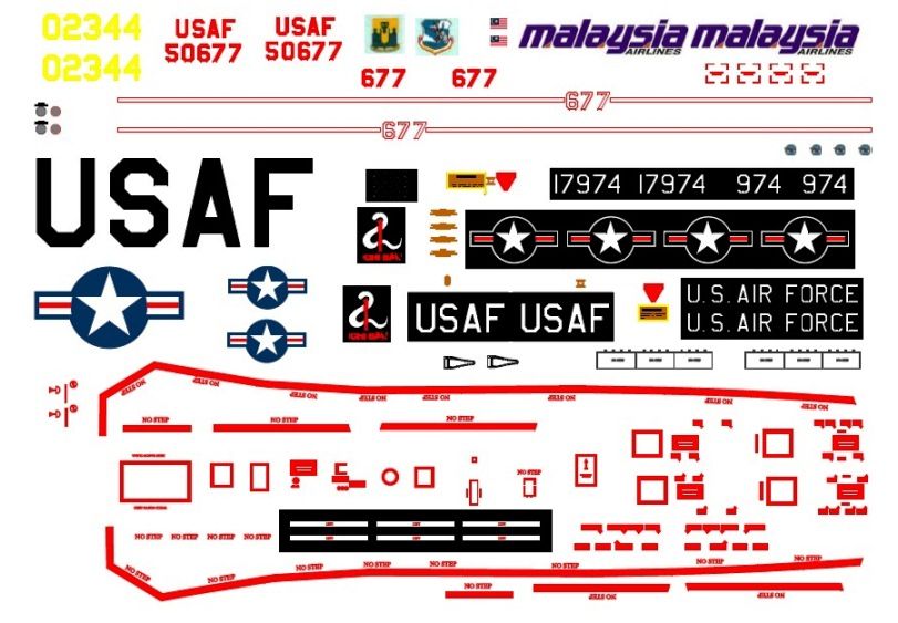

Terminei a arte dos decais. Já está na escala para uma folha A5
No mesmo SET fiz para os seguintes modelos:
B-52 esc. 1/72
SR-71 esc. 1/72
B-25 Mitchell 1/48
737-200 malaysia 1/144

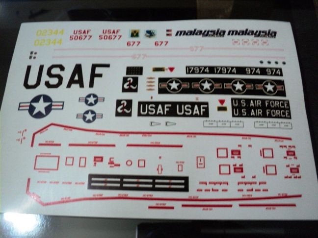

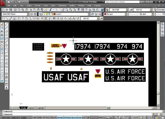

Como sou cabaço na confecção de decais caseiros hj tomei coragem e mandei ver ! :boxing11: :boxing11:
Bom.... gastei uma 20 folhas de sulfite pra ver se estava tudo certo, a escala, a configuração.. etc. etc.
Executei os decais no AutoCad 2010.
Impressora: Deskjet 6400C
Papel: Película transparente
e deu nisso;
Foto geral, maioria para o SR-71;
Detalhe dos decais para o B-52;

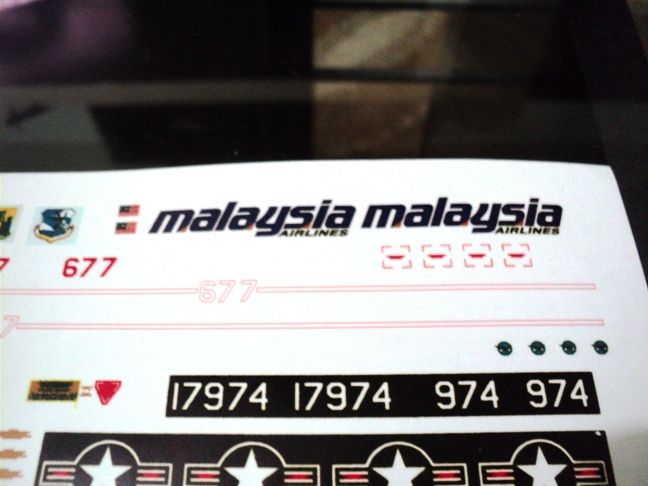

Detalhe da logo da Malaysia Airlines
A tinta demorou pra secar, e teve alguns pontos que as tintas se misturaram... mas é pouca coisa... Crying or Very sad Crying or Very sad Crying or Very sad
Amanhã vou passar o verniz. 1 demão bem cedo. mais outra a tarde, e mais uma a noite (esta bem fina), quero tentar aplicar alguma coisa amanhã a tarde/noite.
Abraços !

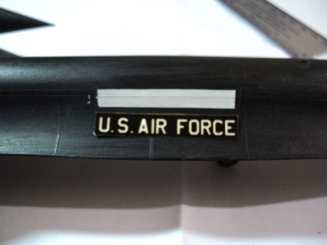

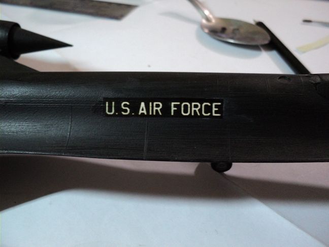

Na sequência dos testes com o decal, fiz conforme mencionado pelos amigos;
Aplicação do fundo branco;
Aplicação do decal;
O resultado foi satisfatório.... mas dá um trabalho !!!
