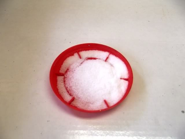

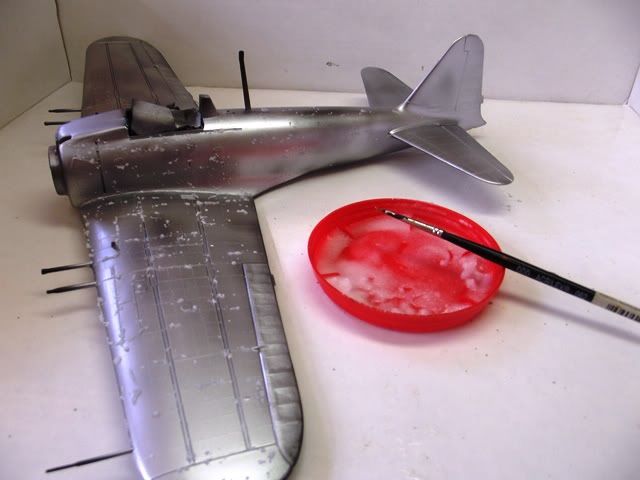

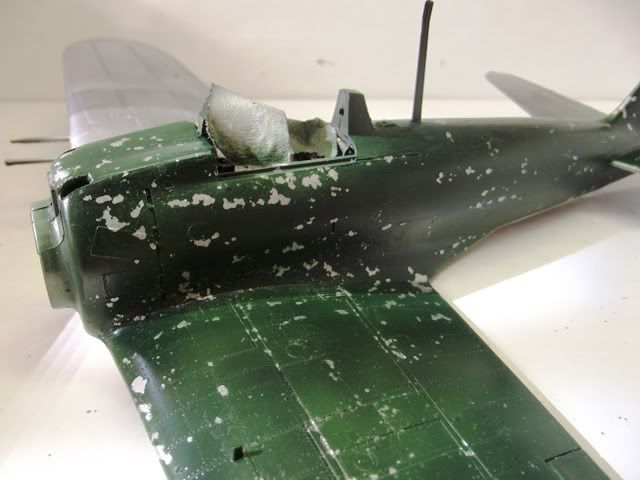

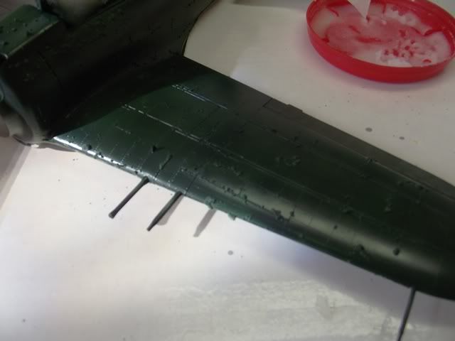

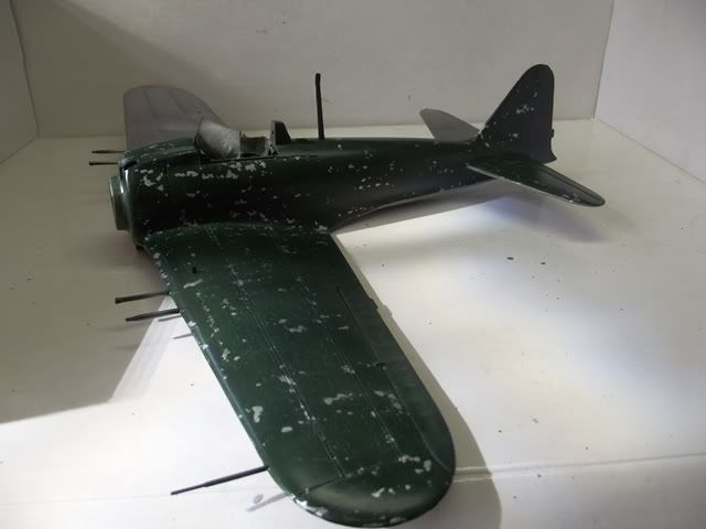

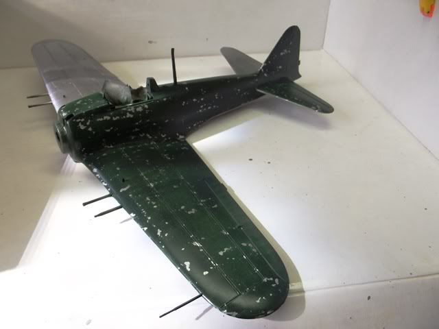

Bom, como os amigos do Cafémodelismoforum pediram pra explicar sobre o sal, vamos lá então em um teste...
Primeiro, um pouco de sal comum de cozinha.
Umidecido na água.
Com um pincel fino vamos aplicando on de queremos descascar.
Resolvi fazer o avião de Iwamoto Mohara, voado em fevereiro de 1945 no 252nd Flying Group. Esse acho que é mais dificil de ver alguém montando que o do Saboru Sakay, por isso escolhi esse.

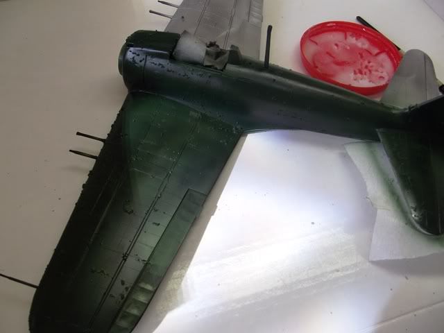

IJN Green sobre o sal.

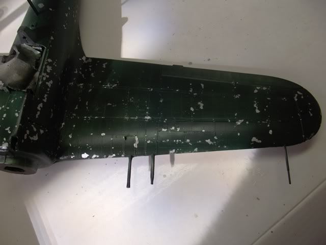

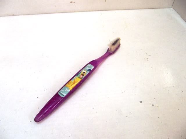

Depois, com uma "escovinha de dentes roxinha de cerdas finas e desenho do Pluto no cabo" igual a esse que era do Antony Bell (A.Bell, ABelhinha ou Batatinha, como preferirem) e ele me mandou (mas tem que ser igual a essa), você coloca o kit embaixo da torneira e vai escovando até sair todo o sal.
Depois, pra saberl se tá mais ou menos aceitável, postam-se fotos na Webkits pro rafael Barouki ver e dizer a opinião dele. Não conheço ninguém que conhece mais sobre aviação japonesa que ele. Se ele disser que tá legal, boa, se mandar diminuir o descascado, aumentar ou trocar de lugar, vai na fé.
Agora vou esperar o Barouki se posicionar pra saber se os descascados estão a contento. Depois dou sequência aos trabalhos.

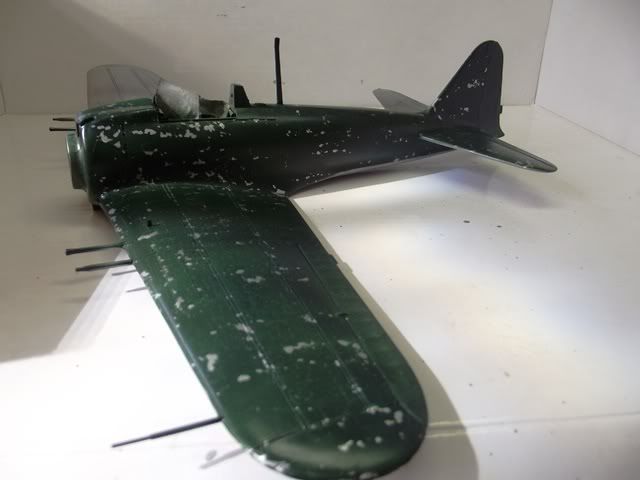

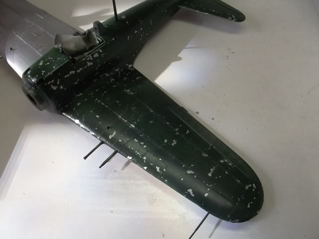

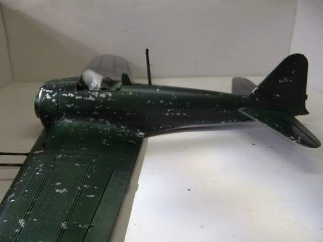

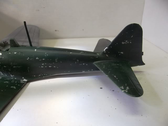

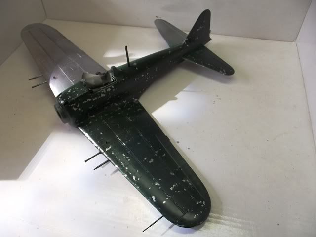

Mensagem  oswaldo em Dom 09 Set 2012, 18:48
Pessoal, aqui a resposta do rafael Barouki pra todo mundo saber:
"Vou ser honesto. Os descascados estão bem feitos, porém distribuidos por todo o avião, você precisa concentrar nos pontos de atrito.
Você pode deixar assim, o kit é seu ninguem melhor que você para decidir o que mais lhe agrada. Mas eu refaria o descascado, sobrecarregando na fuselagem, deixando similar com a imagem acima. Período final de guerra, escassez de matéria prima, entre outros fatores, reforçam a hipótese de que essa aeronave era bem desgastada. Nas asas eu faria somente nos bordos de ataque."
Uma correção: o piloto era Tetsuzo Iwamoto. Ohara era a cidade onde se baseava, bobeei na definição.
Vou refazer, sem dúvida. Durante a semana vou refazer a pintura em alumínio e depois vamos descascar o bicho conforme o padrão que me o Rafael passou.
Esse rapaz entende de aviação japonesa, não há como não seguir suas considerações.

Re: A6M5C - Hasegawa - 1/32 - Oswaldo
Mensagem  Batatinha em Dom 09 Set 2012, 19:41
Agora,com relação aos desgastes,ficaram muito bons,discordando do que voçE mencionou.Afinal discutir desgastes é fróid!!!! :tongue: :tongue:
Mas se a intenção é reproduzir o caça da arte abaixo,aí tudo bem,ele tem [areas bem maiores em alumínio. Wink
