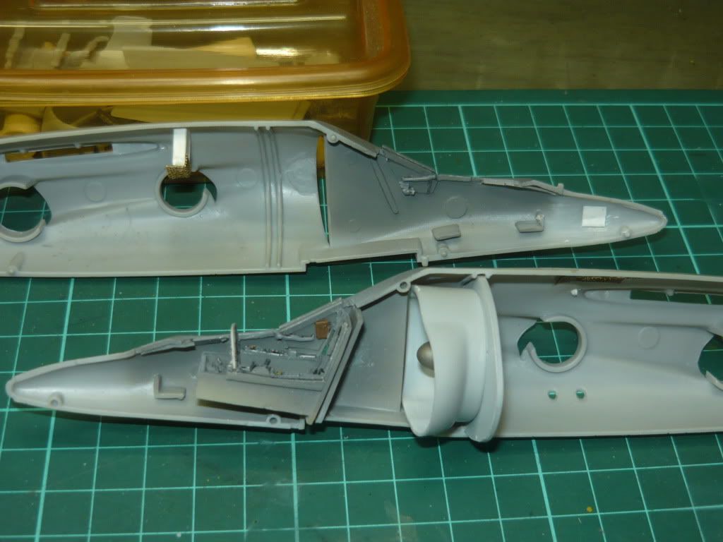

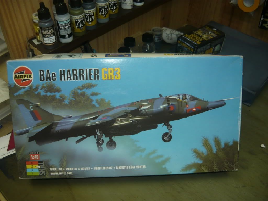

Amigos do Café Modelismo, é com muito prazer que compartilho com vcs, a montagem no meu Harrier GR-3 1/48 da Airfix versão Falklands, em comemoração aos 30 anos do conflito no Atlantico Sul.
Inicialmente risquei o kit todo pois é ele vem em alto relevo e para dar um realismo maior nos efeitos de pintura, rebaixei tudo !! to loco

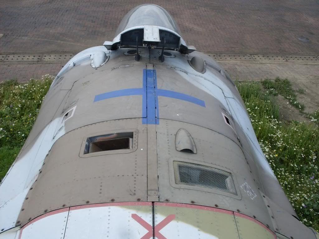

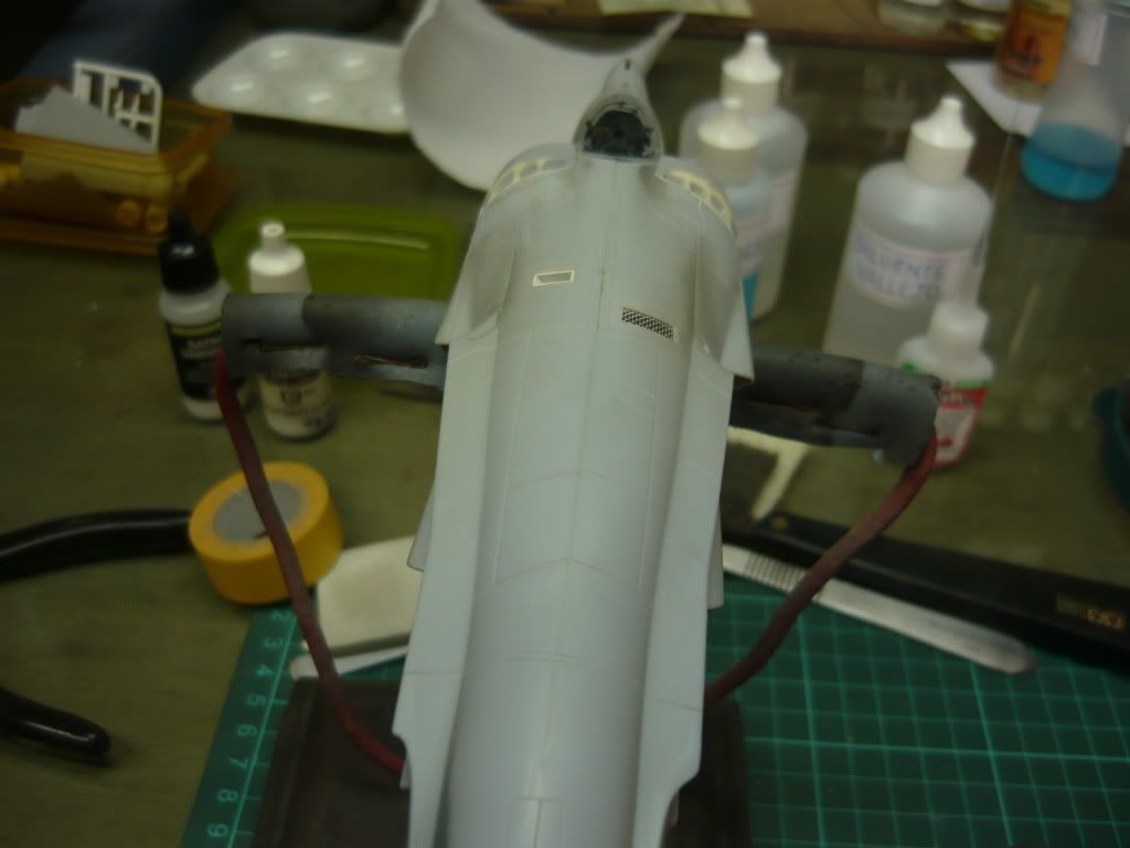

Iniciando pelas aberturas da APU do bichinho que no kit vem fechado e este merece um capricho.

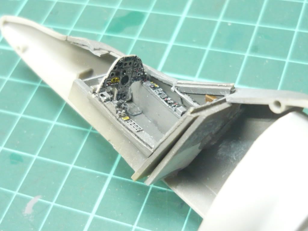

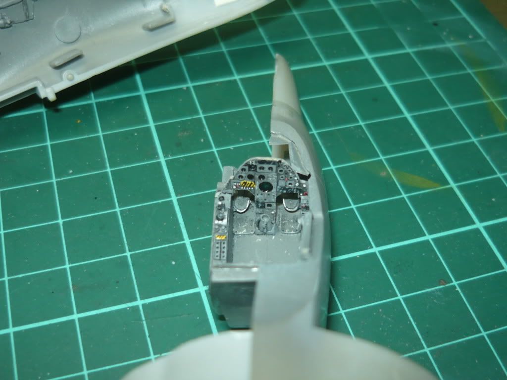

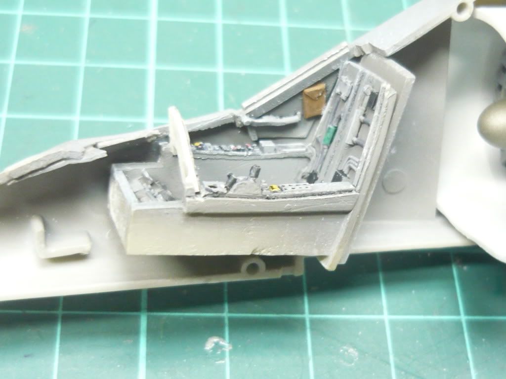

Utilizei e adaptei o cockpit da Neomega para o Sea Harrier.......mais uma dor de cabeça !!

Belo trabalho nessas APUs. Tô de olho pra aprender um pouco.

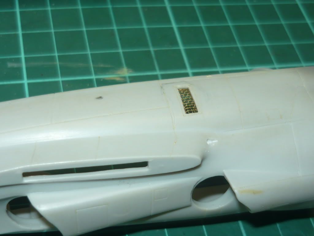

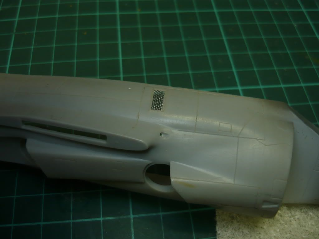

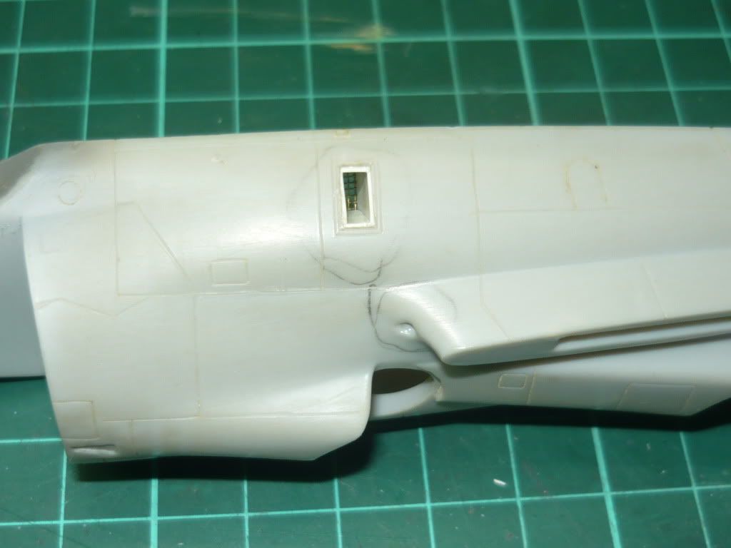

Refiz as telas que havia colocado na APU e na cauda. Achei que não estavam aparecendo, então substituí por outras e fiz um acabamento um pouco melhor.
COMO ERA:
COMO FICOU:

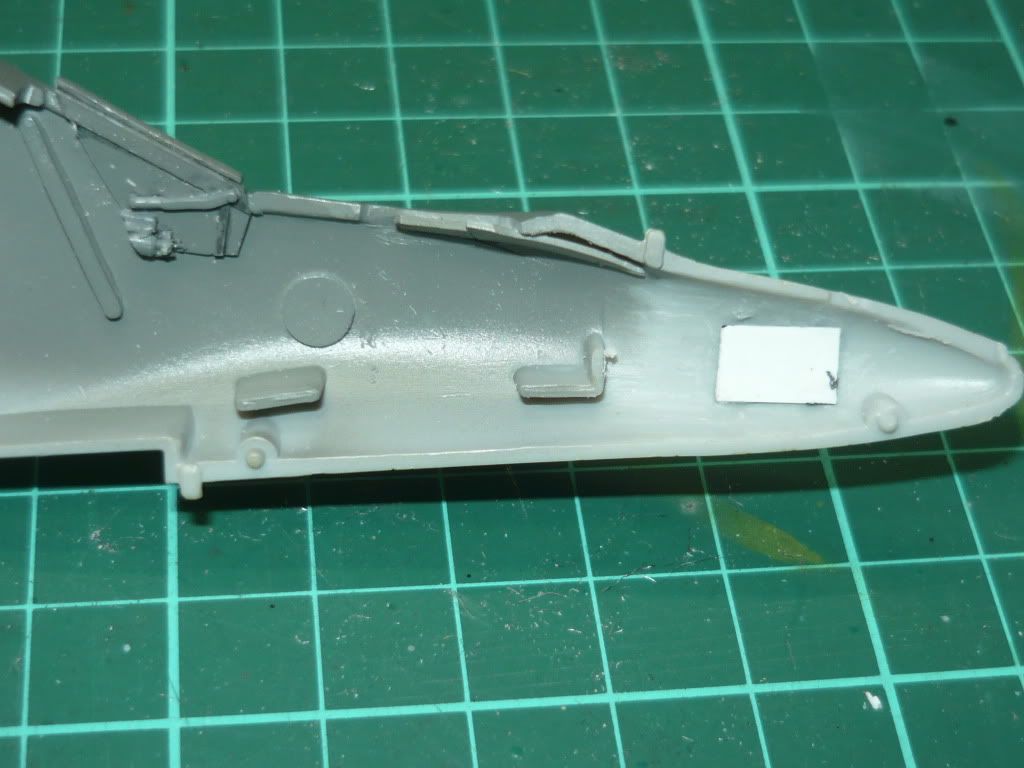

Fiz a camera de reconhecimento que fica no nariz, pena que a besta aqui esqueceu de fotografar antes de mascarar a transparencia da camera com mascara líquida, agora não dá pra ver ! Crying or Very sad mas no final do trabalho a máscara sai e aí vai ficar bem aparente !! Very Happy

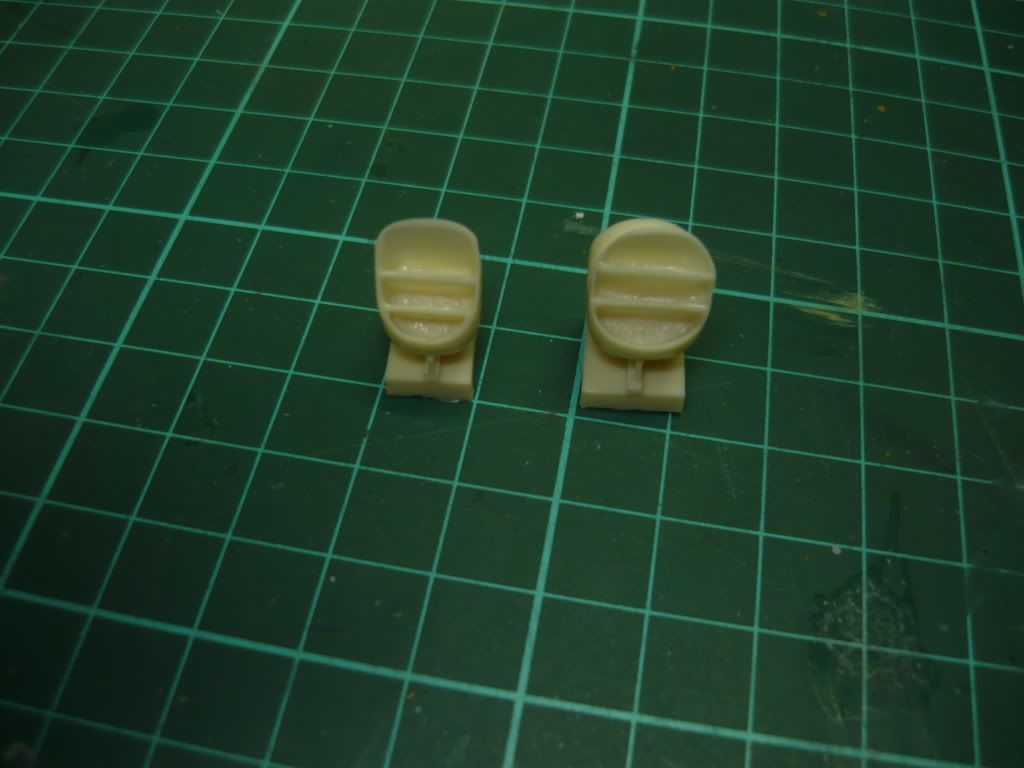

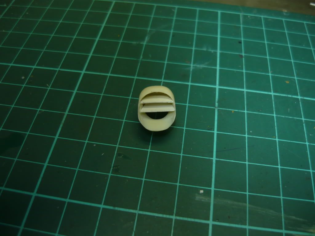

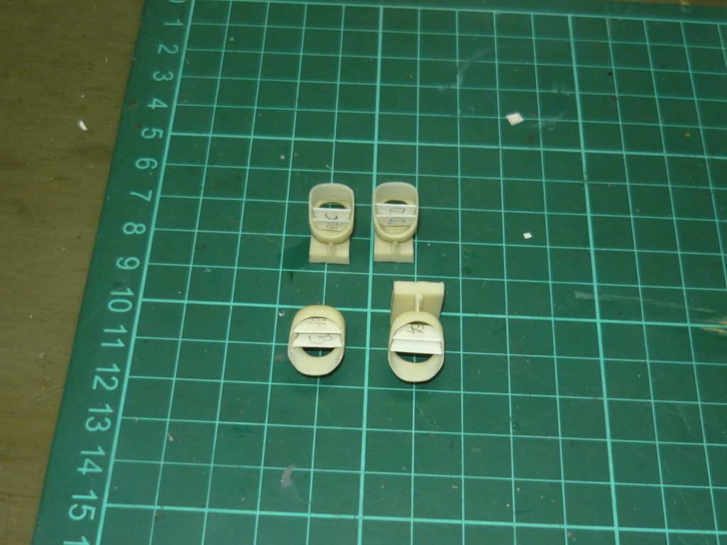

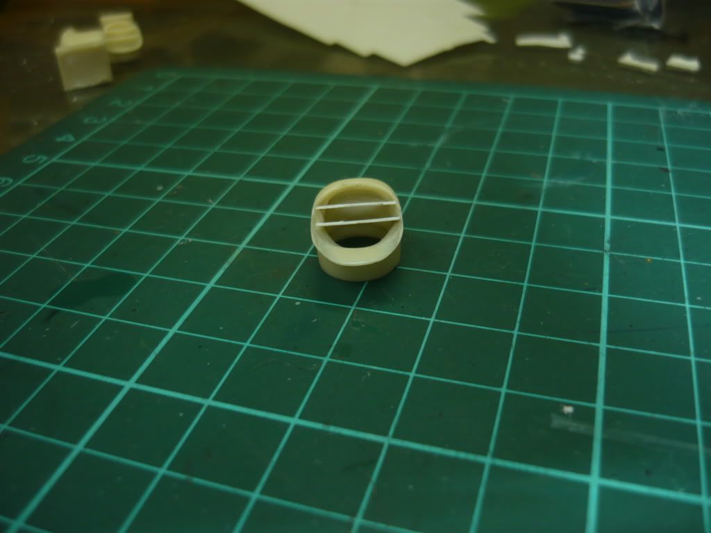

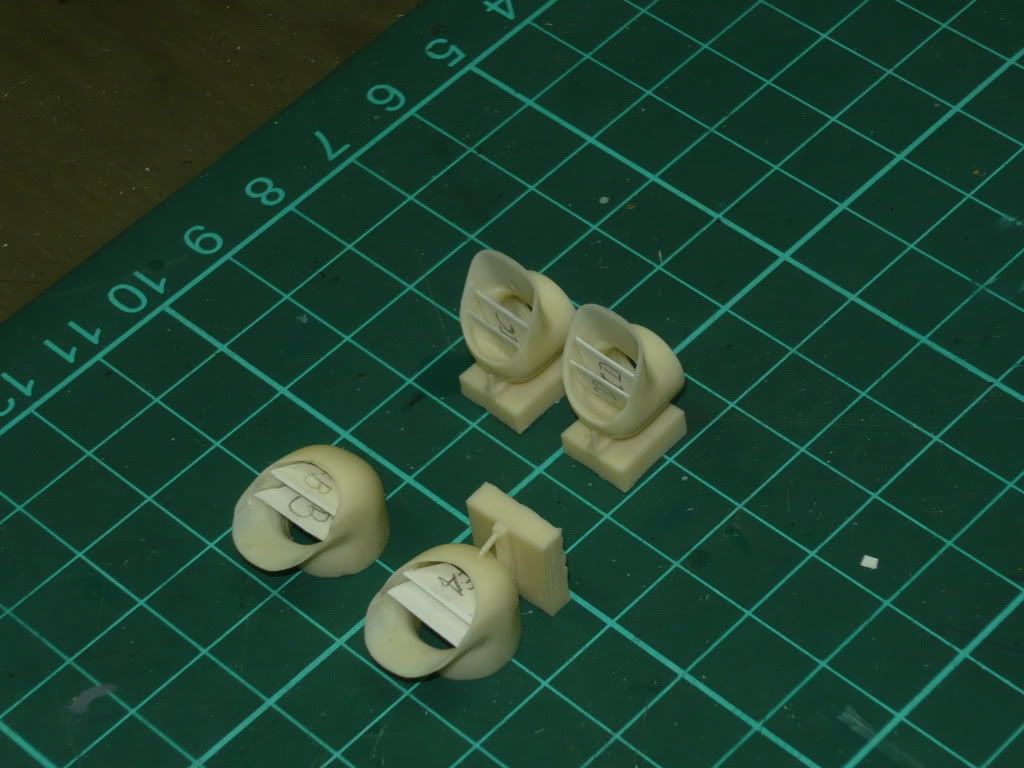

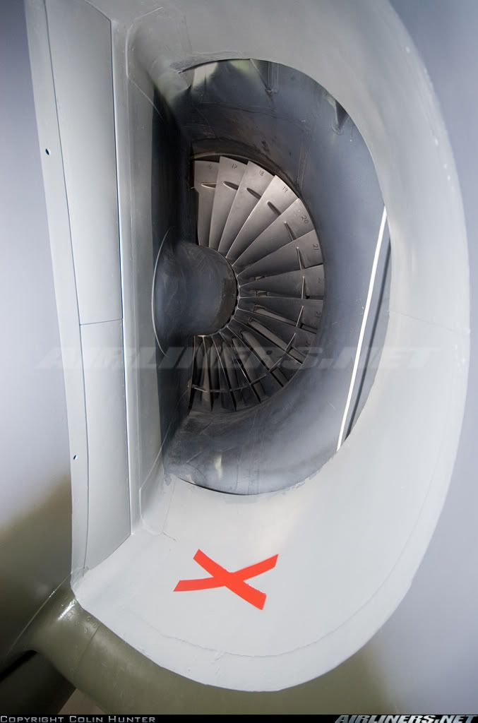

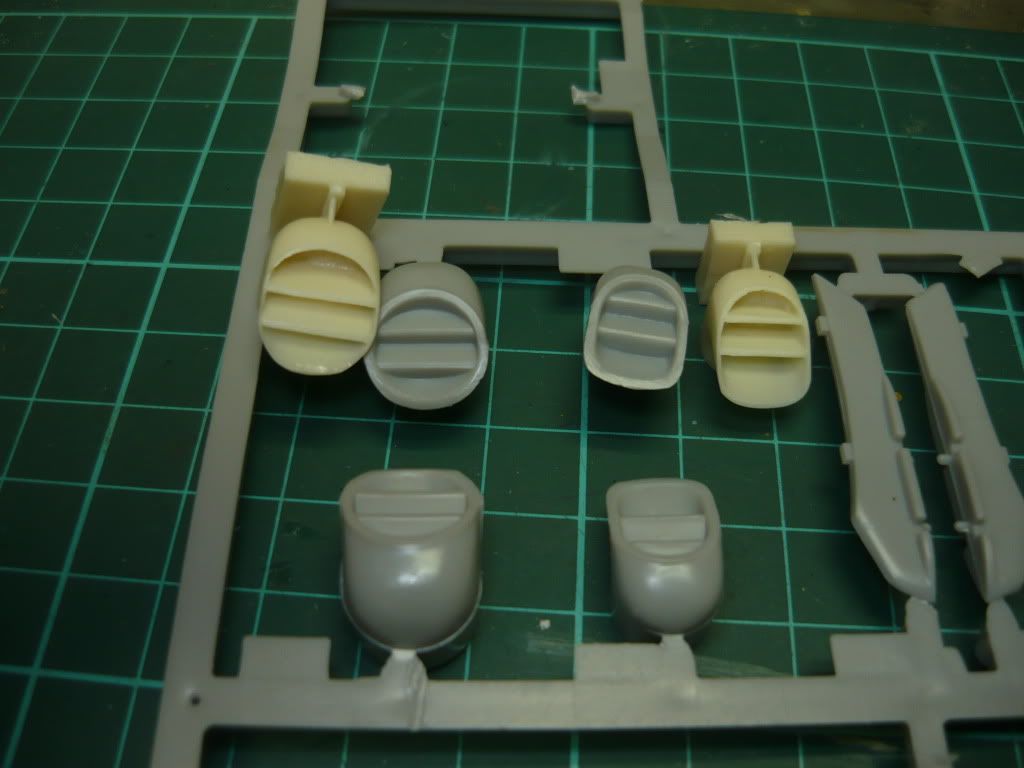

Os exaustores do motor que vem no kit são deprimentes !!! então pedi o de resina da Pavla mas também não é grande coisa....então resolvi vazar a resina com a Dremel e fazer as palhetas direcionais de fluxo na "unha". Não ficou do jeito que eu imaginava mas ficou melhor do que era...."acho" !! Very Happy

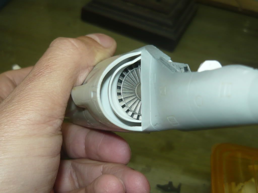

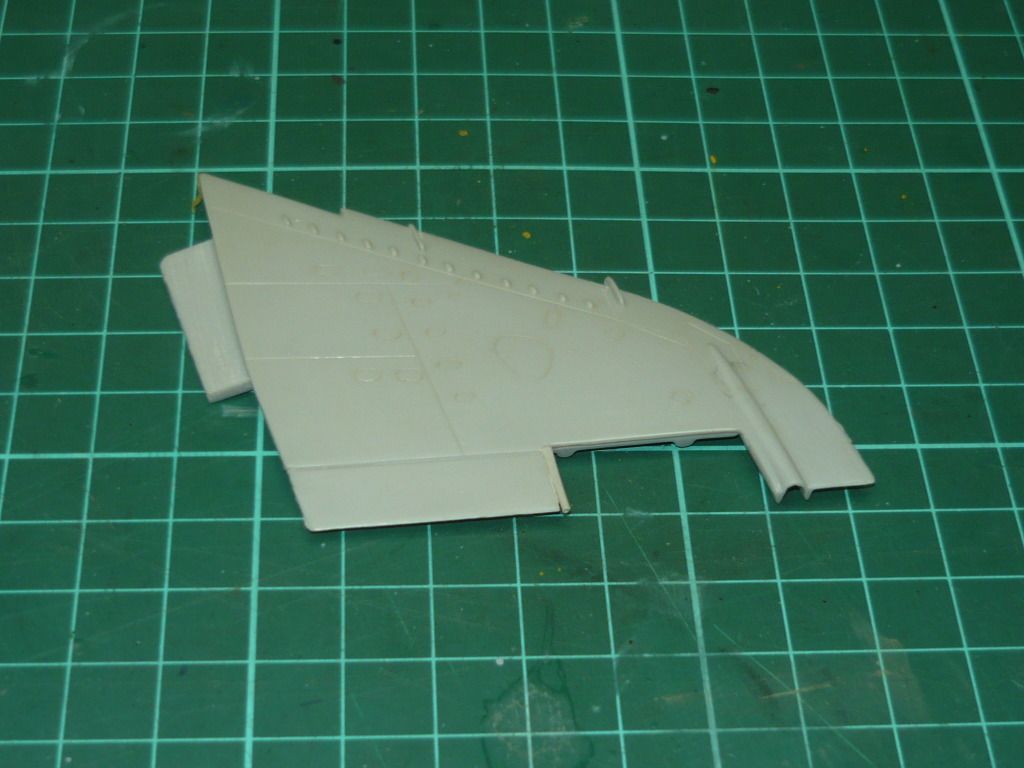

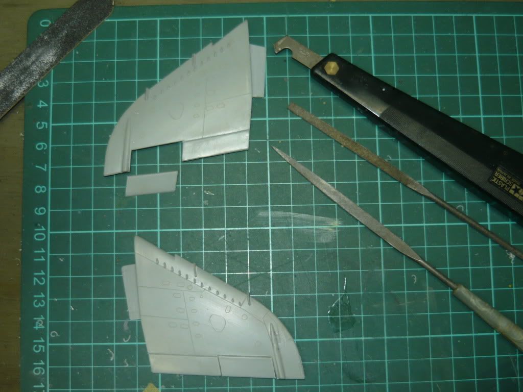

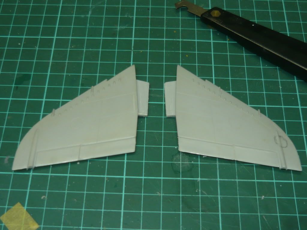

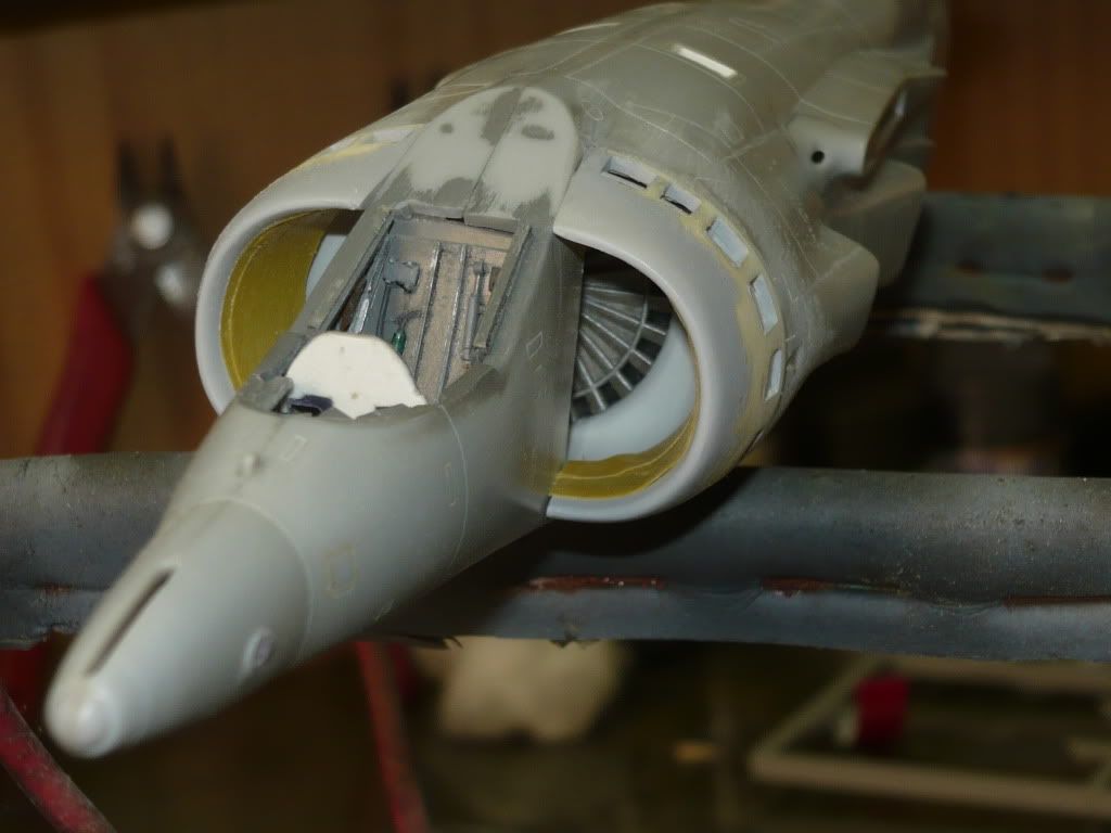

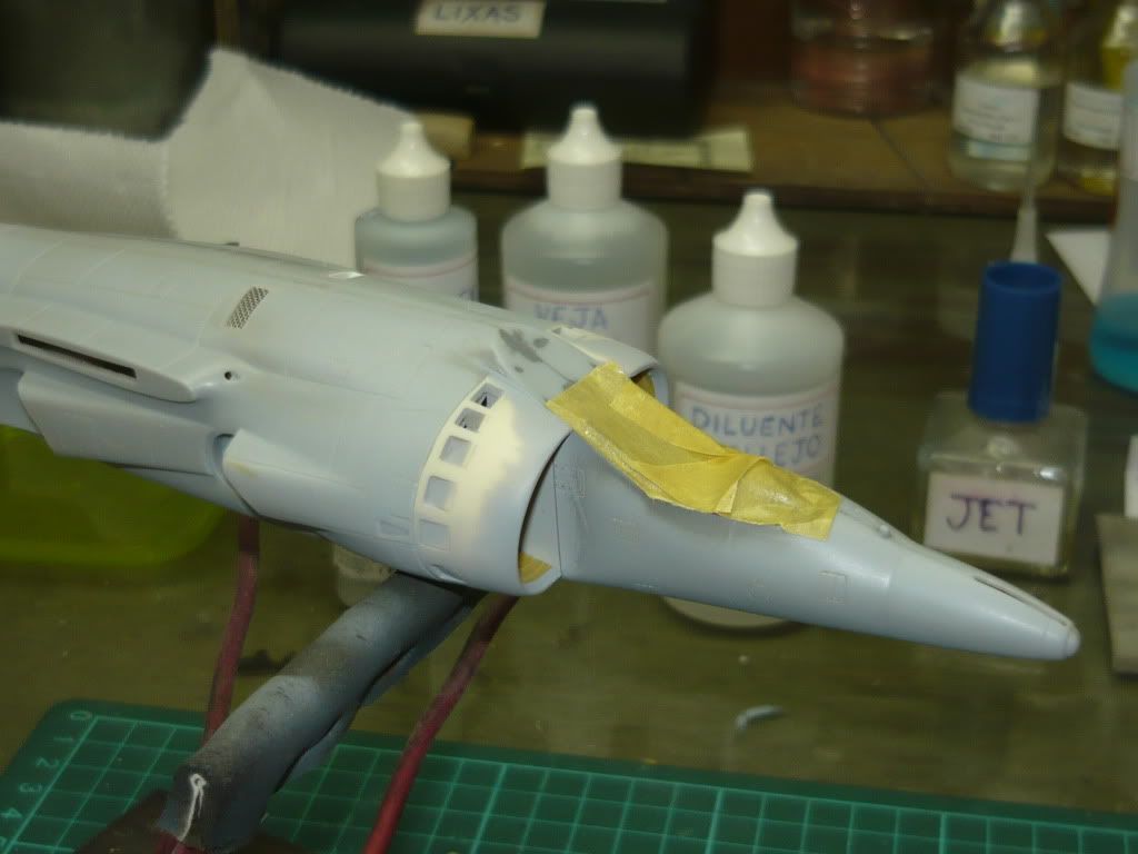

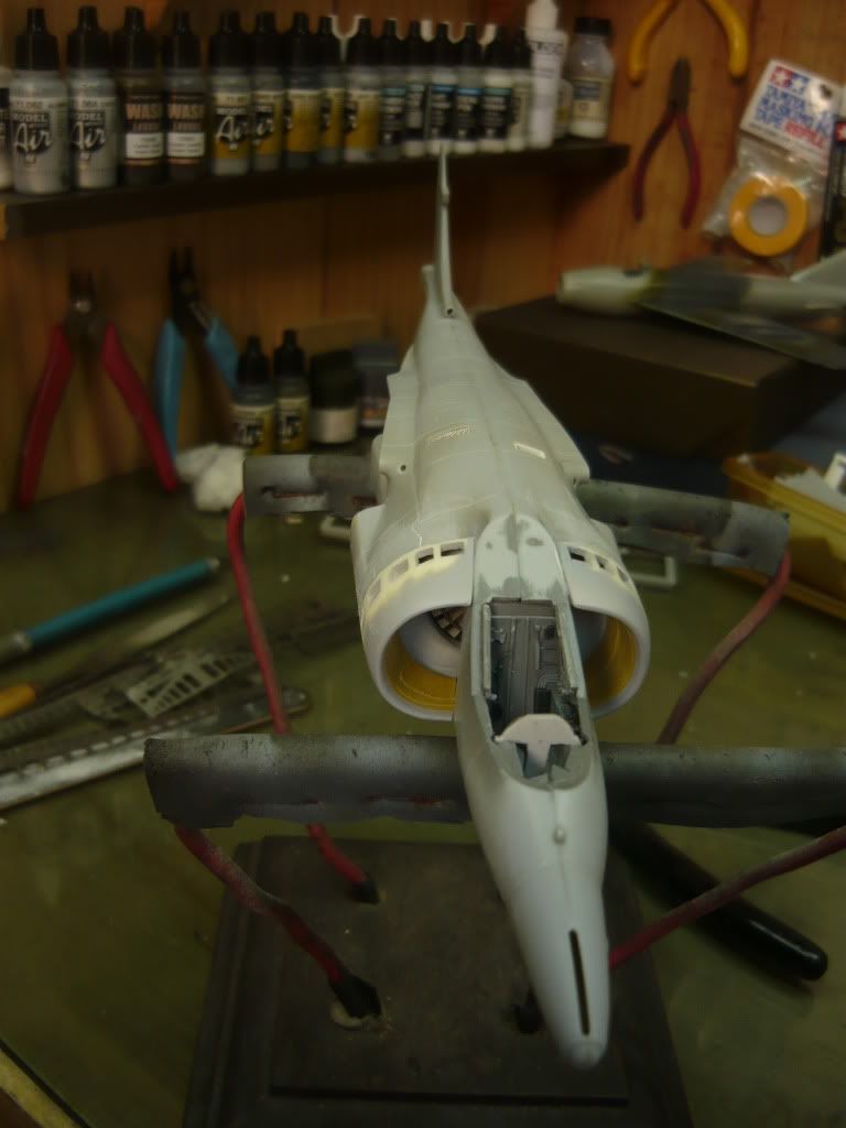

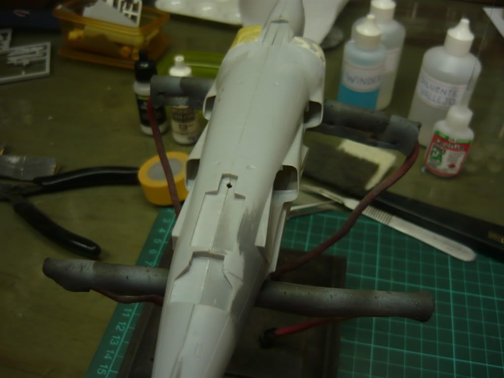

Bom fechei a fuzelagem. O Kit é horrível muitos defeitos e muita coisa a corrigir. Eu tinha rebaixado todo o relevo do kit mas na hora de fechar nada casava, tive que corrigir várias linhas e quase acabei riscando tudo de novo.... ferrou porra
Adaptei as entradas de ar (intake) de resina da pavla e até que encaixou sem muitos problemas.... Rolling Eyes pouquinho de lixa aqui, ali...e foi....
Antes de colar os intakes, foi necessário mascarar por dentro, deixando o bordo de entrada livre para ser pintado da cor do exterior.

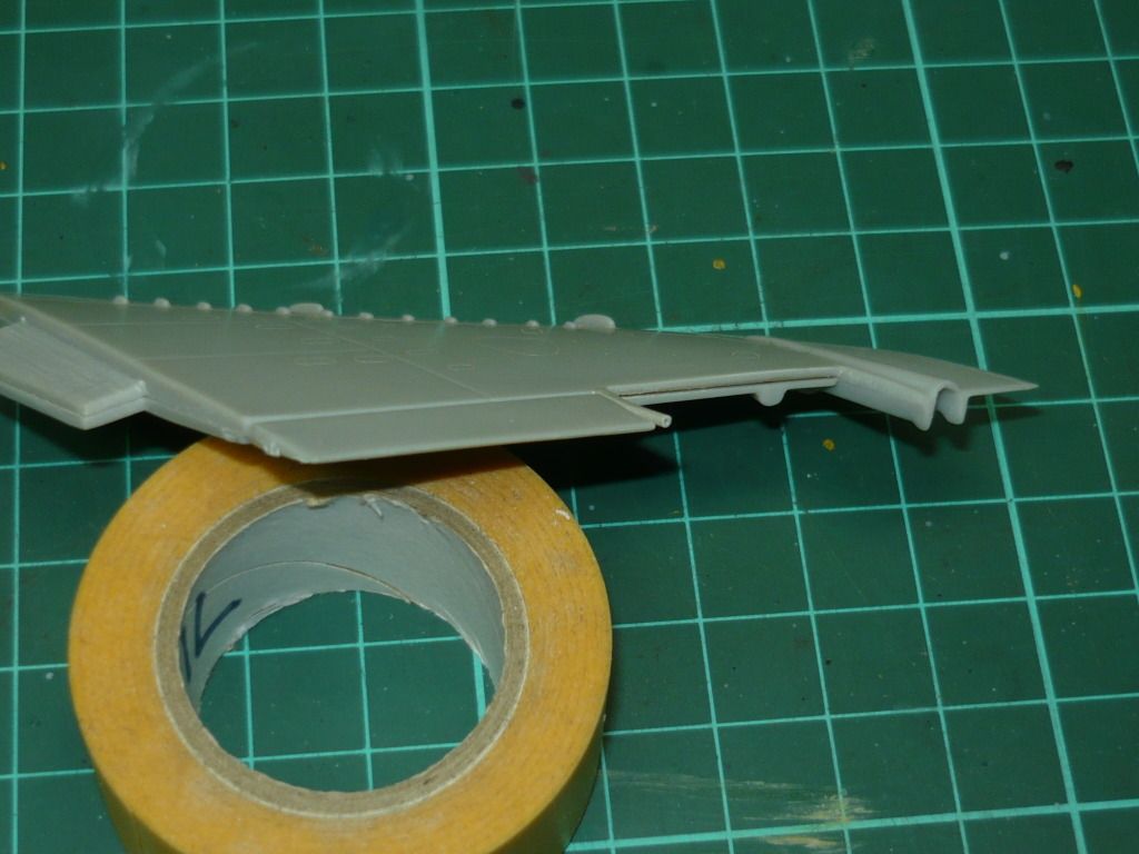

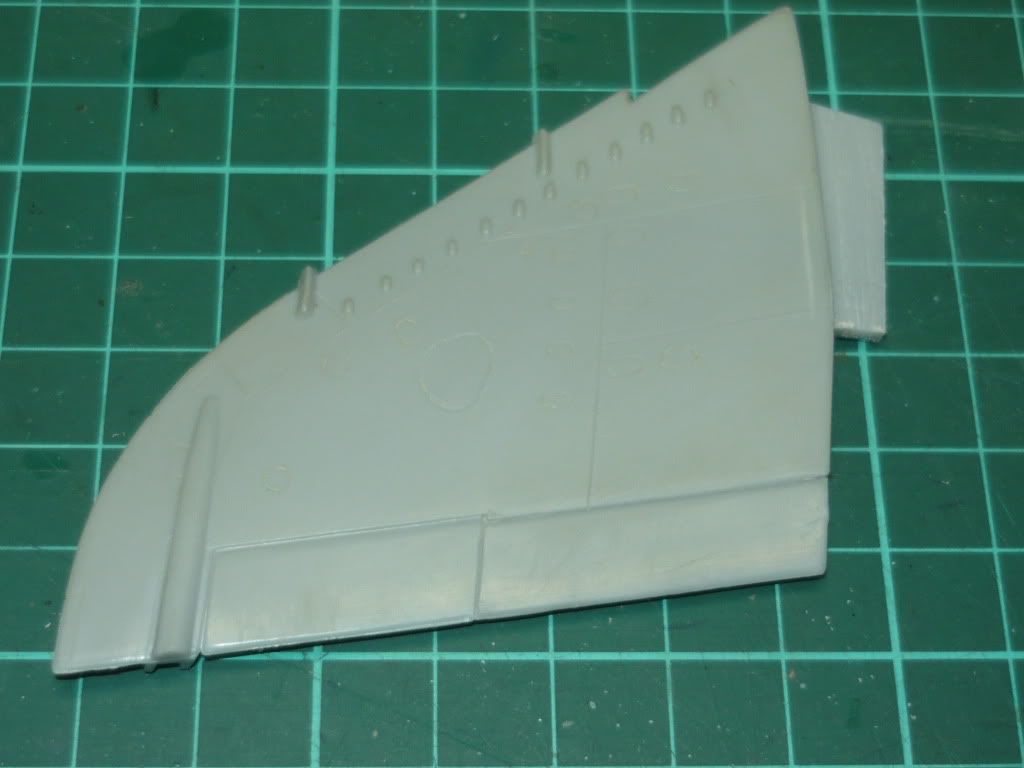

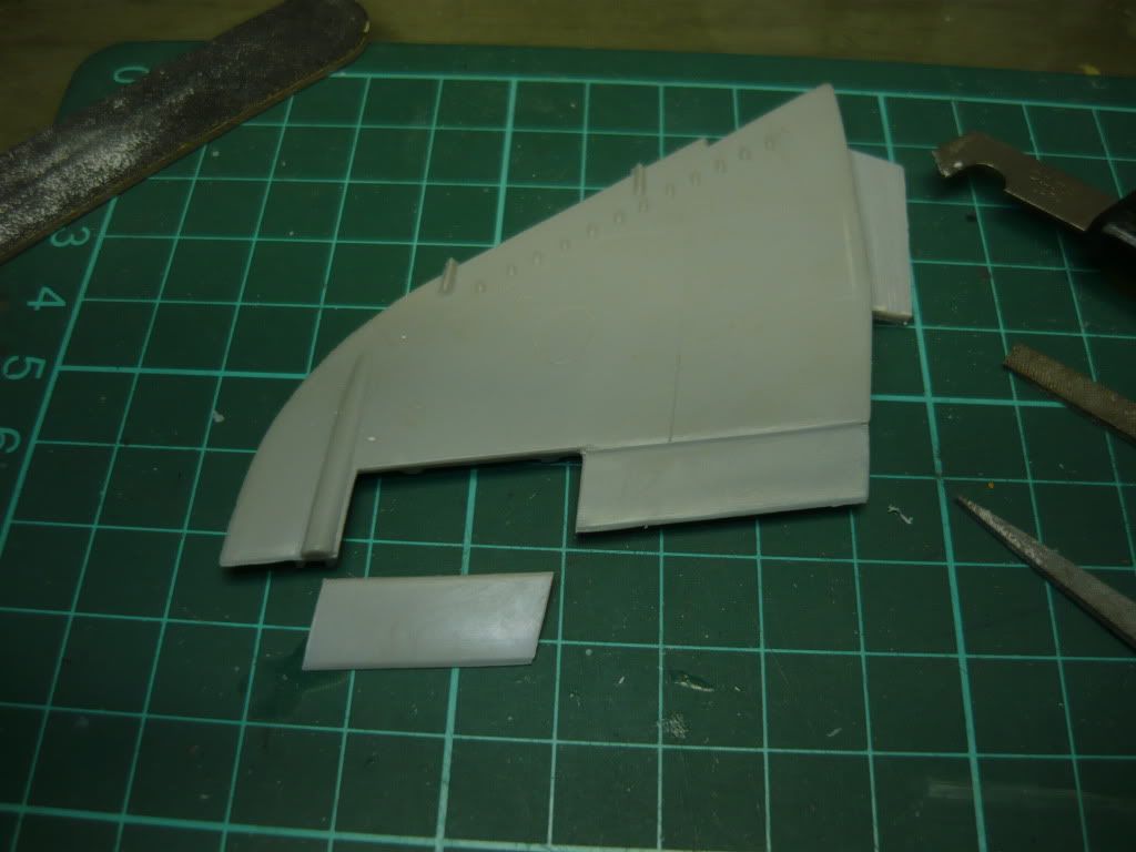

Agora é o trabalho nas asas que merecem um cuidado especial tambem. Vou fazer os Flaps baixados pra dar um tchans !! Very Happy
Isso foi o que deu hoje....essa asa ainda vai ter muita coisa a fazer.... ferrou porra

Fabuloso! OIs detalhes estão incríveis, esses direcionadores de fluxo, as grades, show!

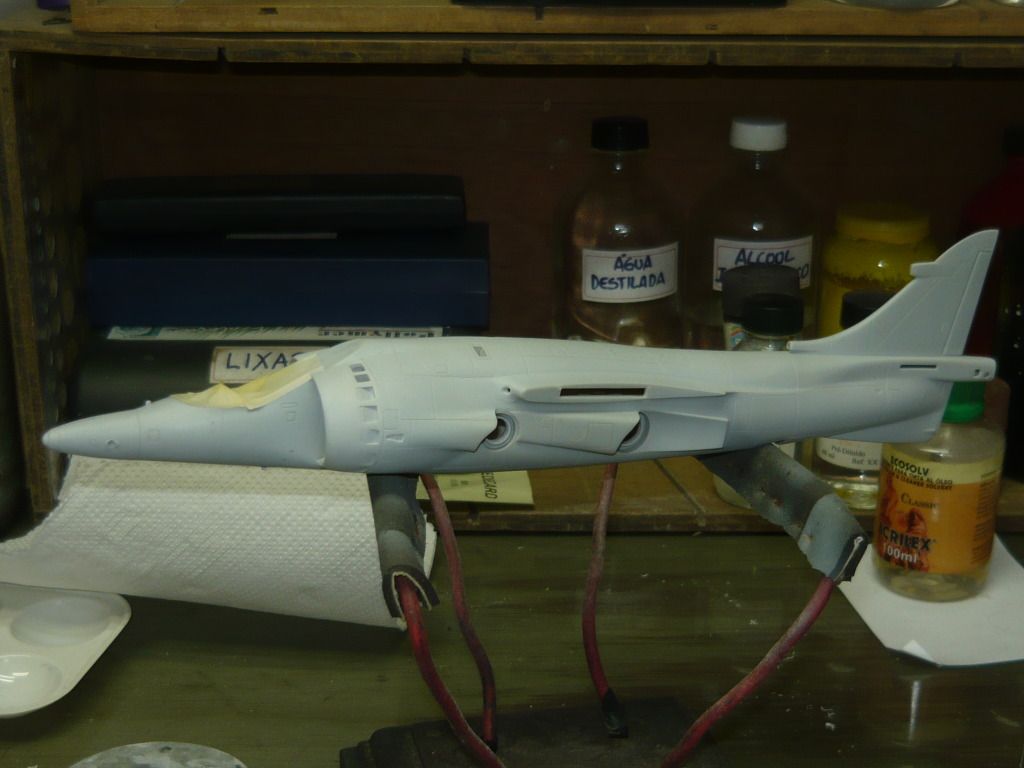

Mensagem  TANDIL em Dom 29 Jul 2012, 12:04

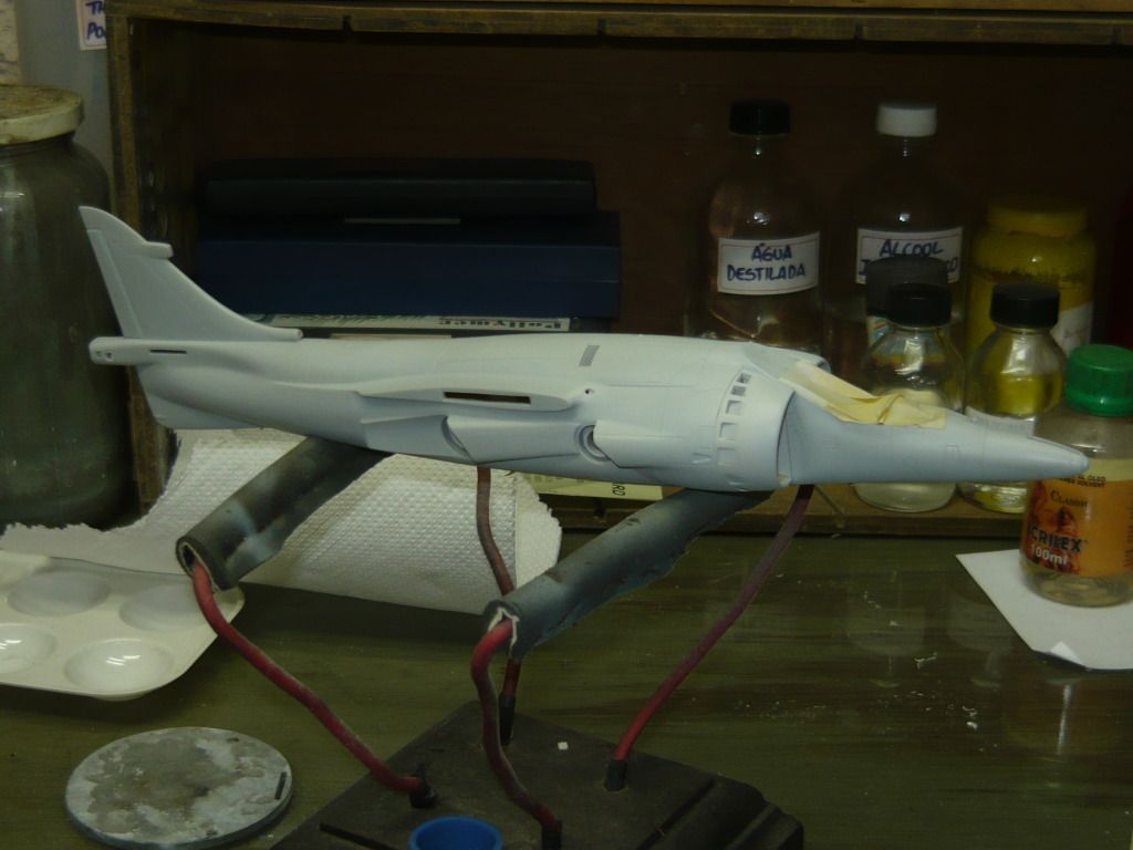

Seguindo......
O pastel com primer.

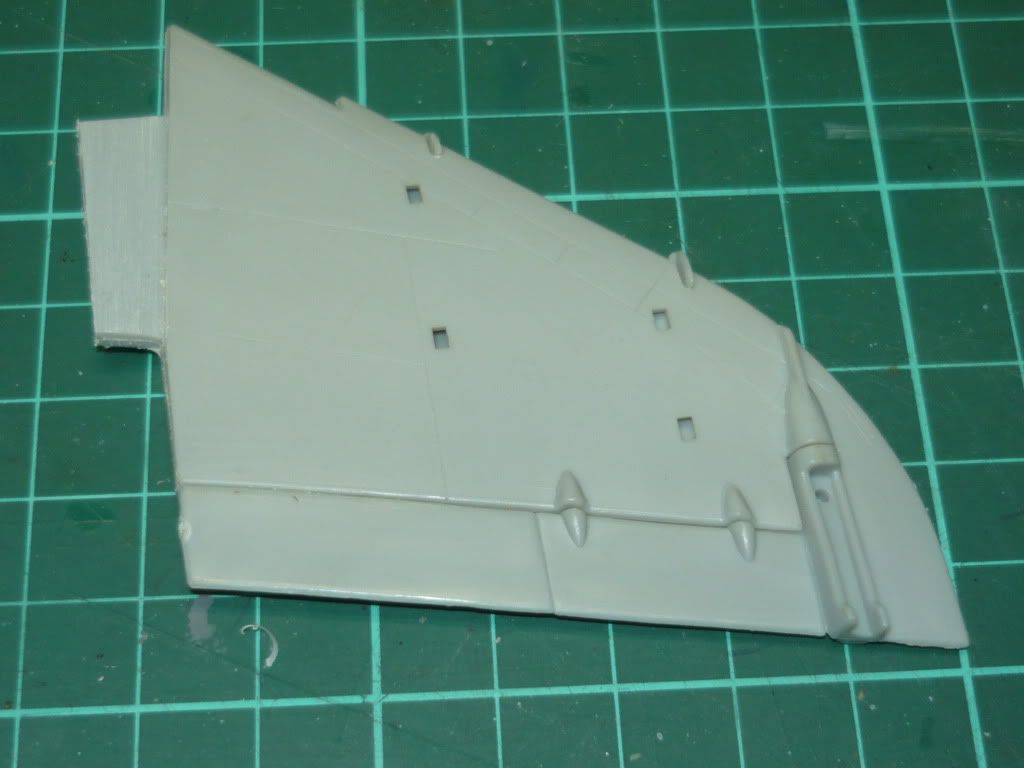

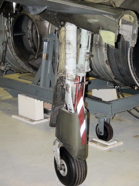

o Alojamento do trem de pouso da asa é quase um bloco de plastico fechado e resolvi car uma aparencia melhor pra ficar como é......

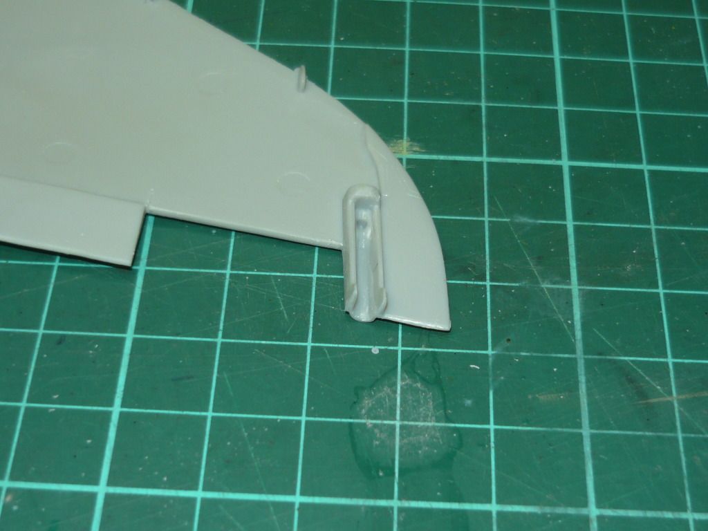

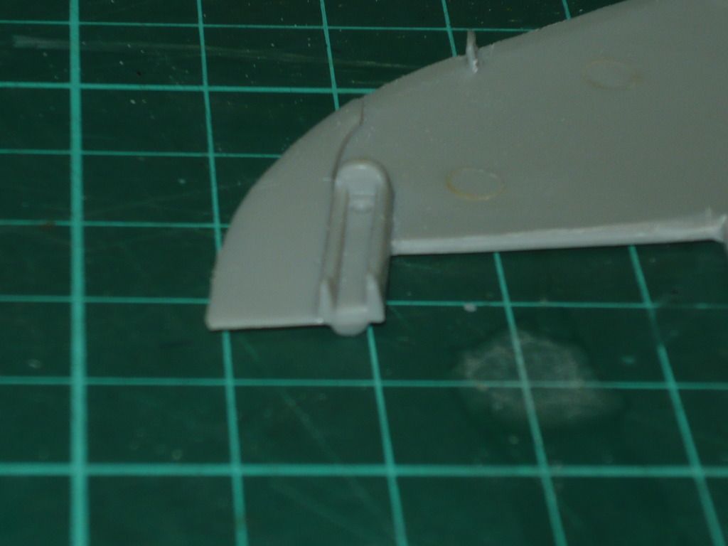

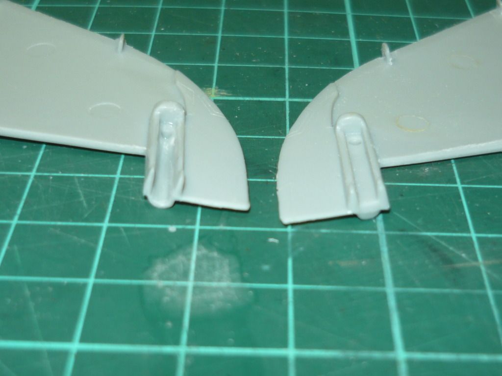

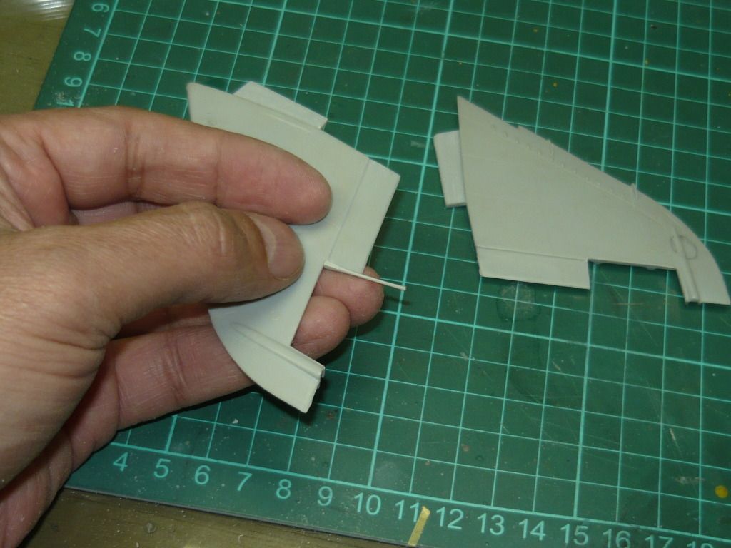

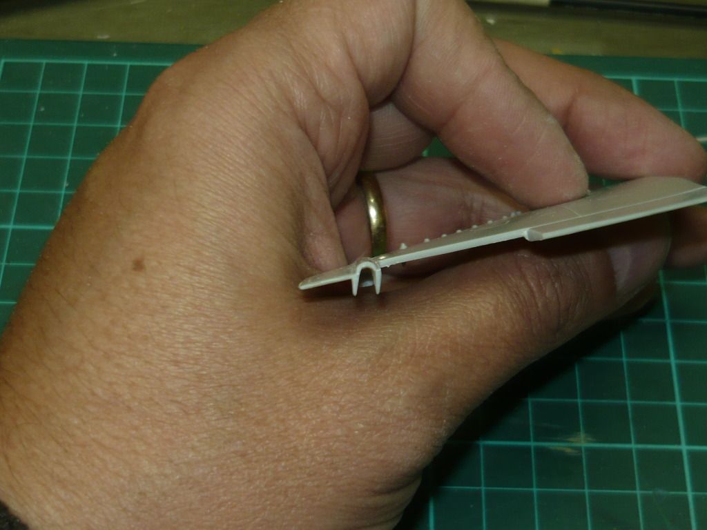

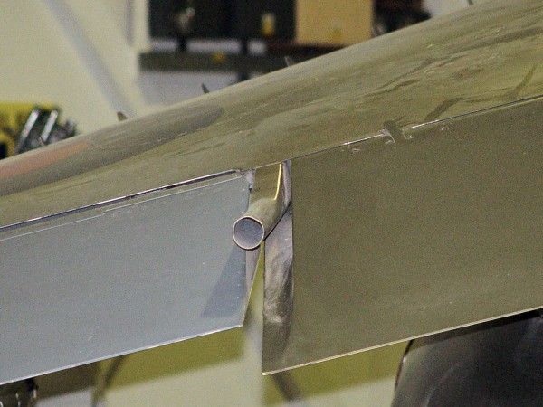

Agora, tentei fazer o tubo de alijamento de combustível que fica entre os flaps.
Utilizei um sprue esticado e fui lixando até dar forma....
