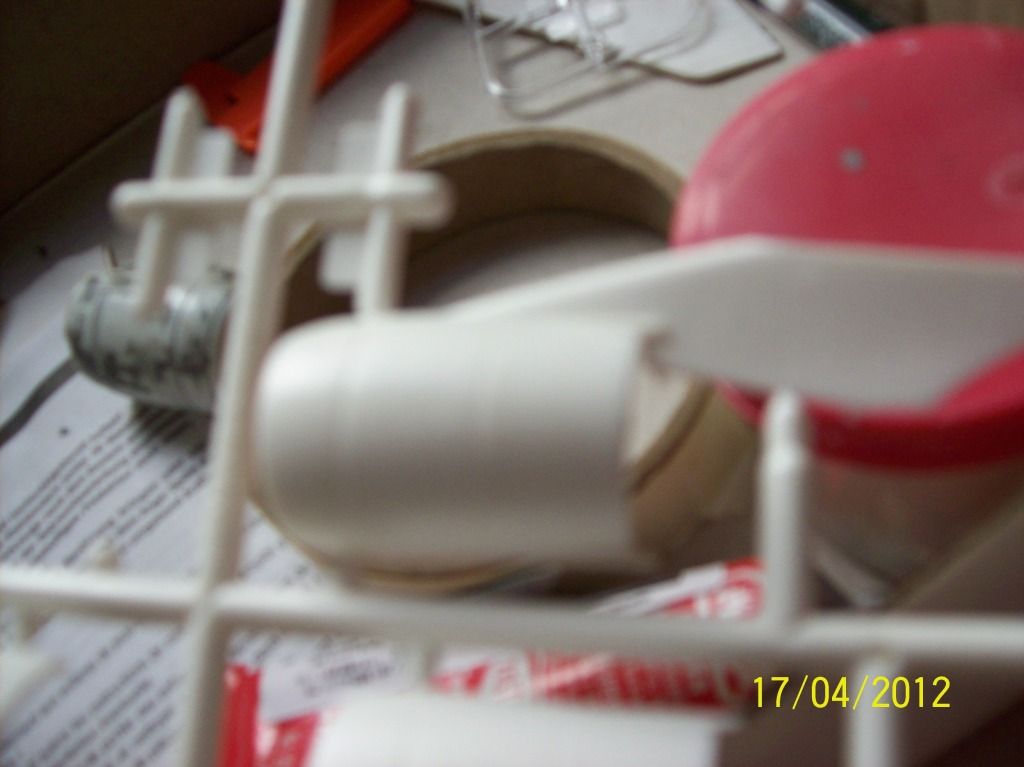

AS INSTRUÇÕES :
A ARVORE DAS PEÇAS.( IREI APROVEITAR AS PARTES DOS MOTORES ) :
ASA E ESTABILIZADORES :
OS MOTORES , QUE EU IREI APROVEITAR, TINHA 4 REMANESCENTES DE UM KIT DA DOYUSHA DO 777,QUE ELES LANÇARA
HÁ EPOCA ( 1997 ACHO) ESSE KIT VINHA COM 3 OPÇOES DE MOTORES, ENTÃO DESSES , SAIRÃO 4
'GENX":

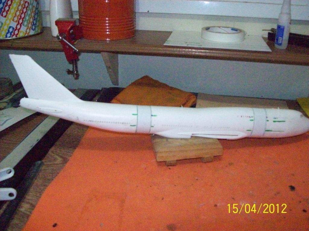

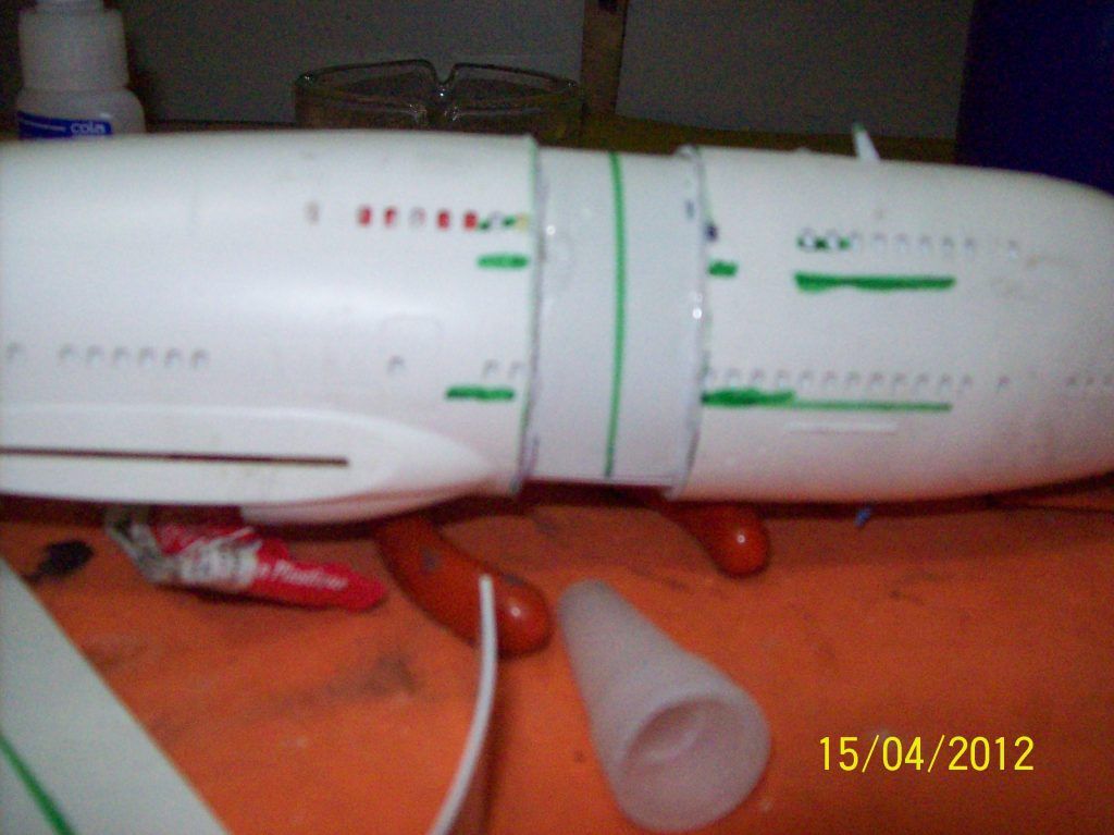

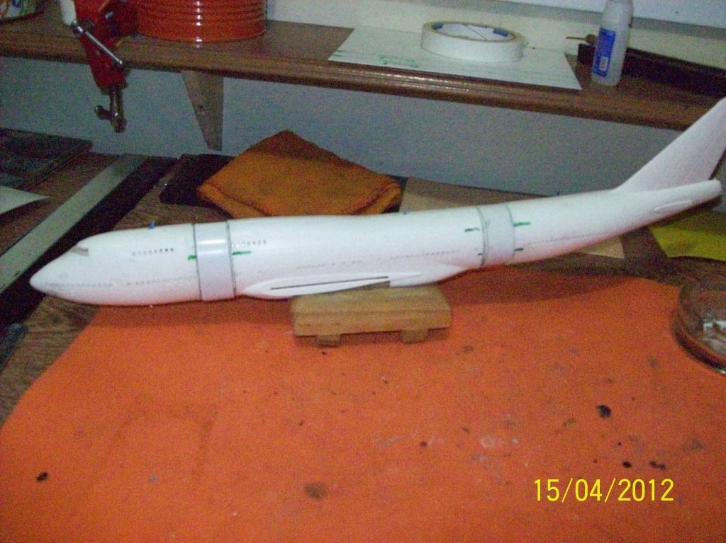

Mensagem  CARLOS EDUARDO RODRIGUES em Dom 15 Abr 2012, 19:10
VALEU GALERA,

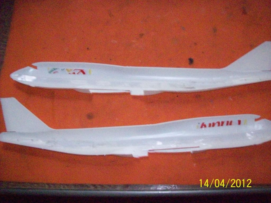

BEM VAMOS COMEÇAR A FASE 1

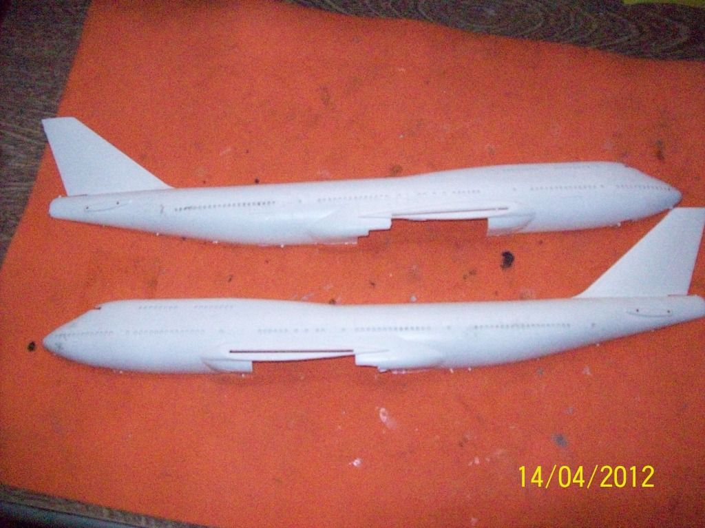

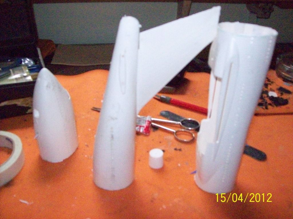

FUSELAGEM .
JANELAS FECHADAS :
FUSELAGEM UNIDA ( ESTREANDO OS NOVOS PREGADORES DA LOJA DE 1.99 EXCELENTES ):

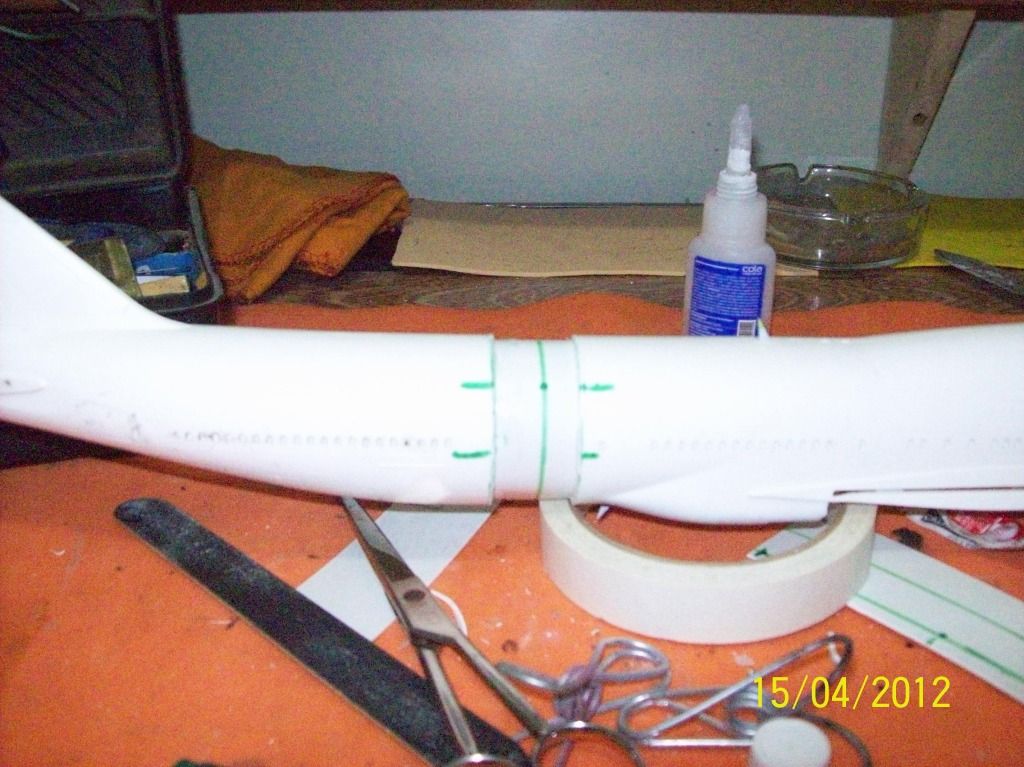

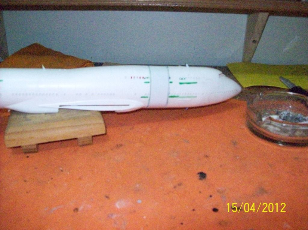

A SANGUE FRIO, O CORTE:
PLUGUES DE EXTENSÃO FEITOS :
DETALHE DA EXTENSÃO :
PARTE DIANTEIRA :

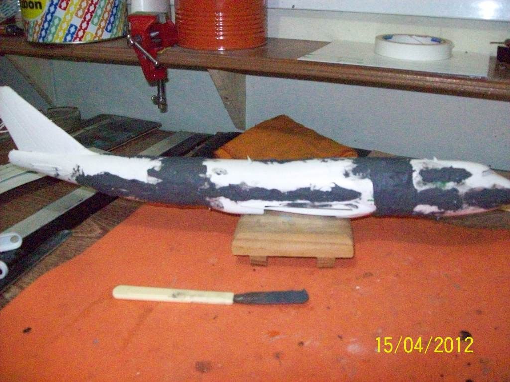

BOM, TUDO COLADO E ALINHADO, O REVESTIMENTO, AGORA :
DETALHE COM O REVESTIMENTO :
POR FIM MASSA NOS REJUNTES E JANELAS :
É ISSO, GALERA, O BICHO TÁ GRANDE, VAI FICAR PRA FORA DE MINHA ESTANTE,

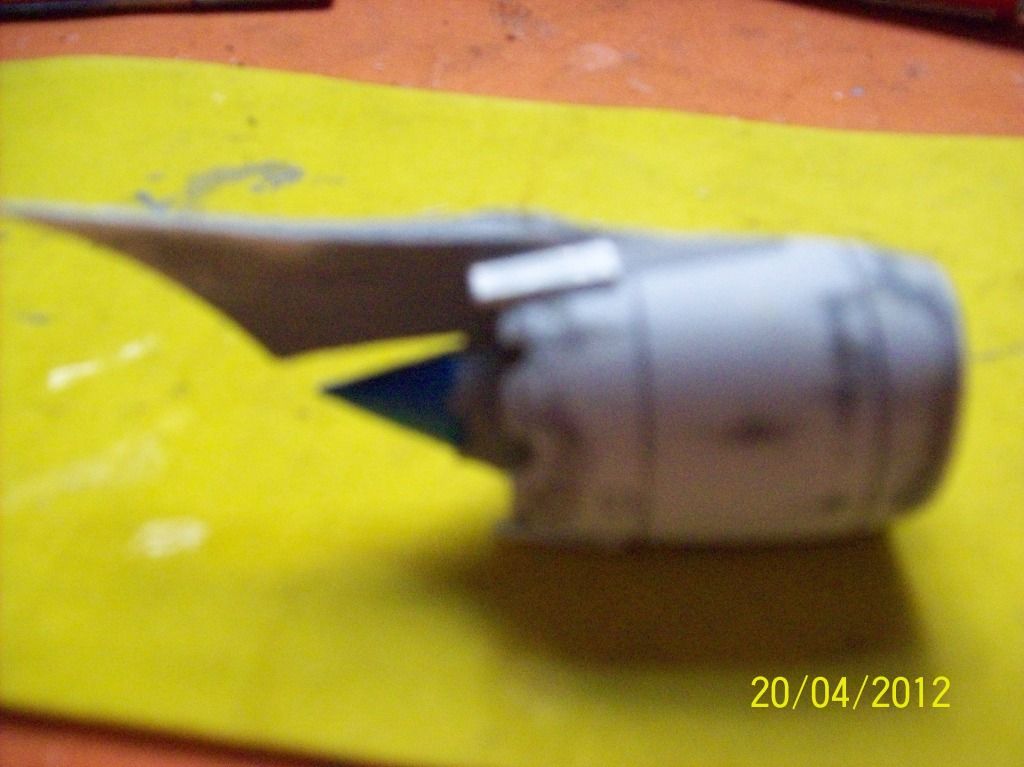

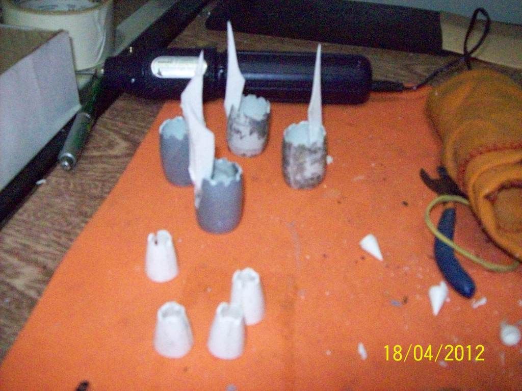

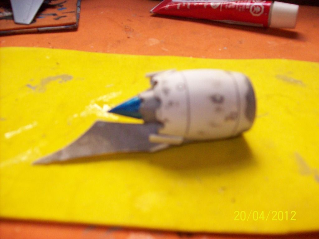

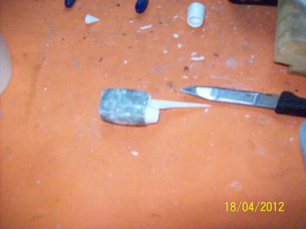

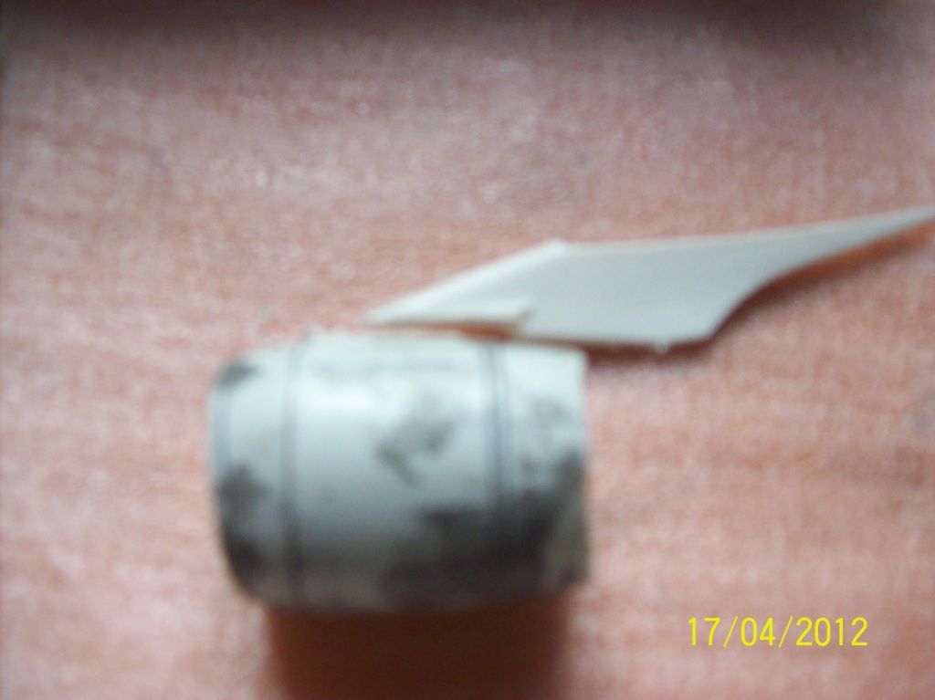

TRABALHEI HOJE NOS MOTORES :
APROVEITEI OS PILONS ORIGINAIS DO 747-400 :
SERREI NA BASE :
SÓ PRA VOCES TEREM UMA IDEIA DE COMO SERÁ ENCAIXADO :

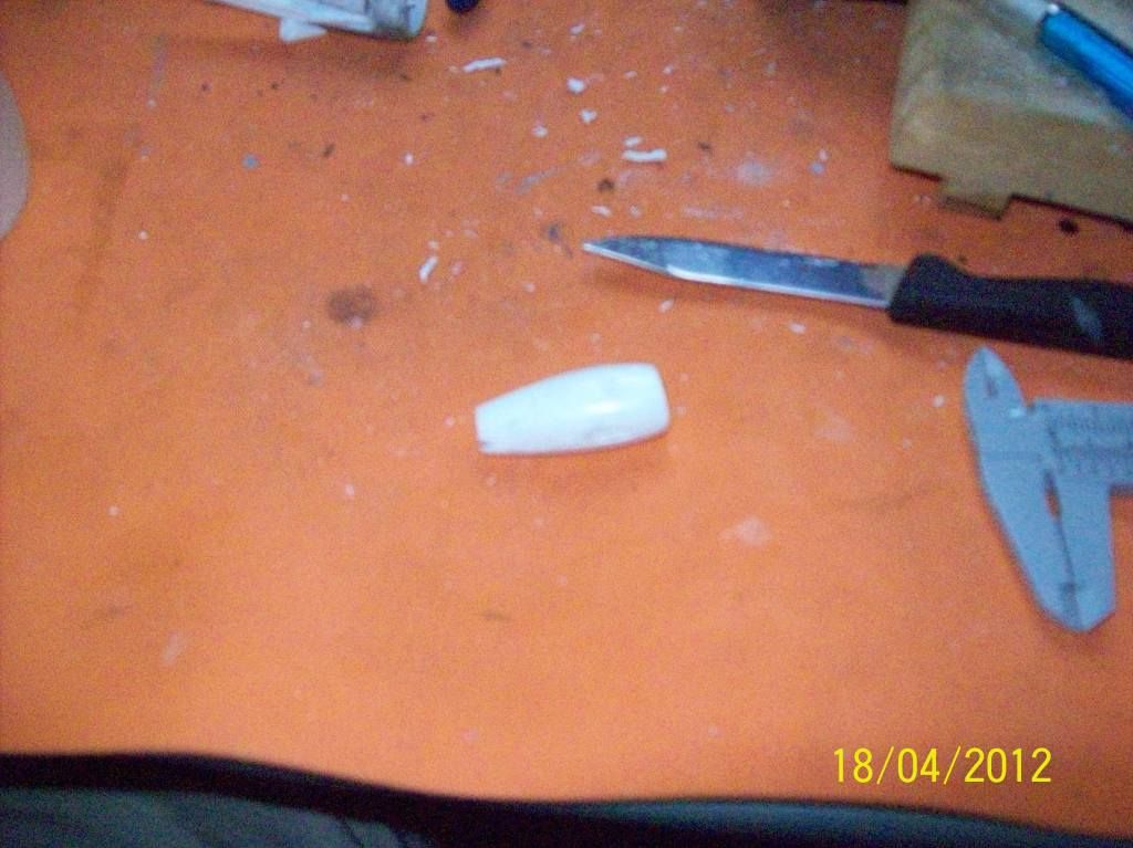

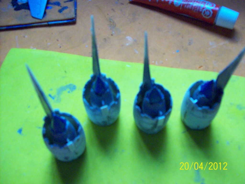

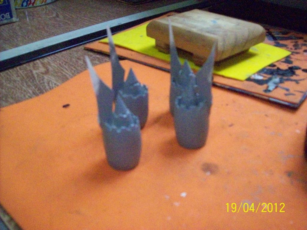

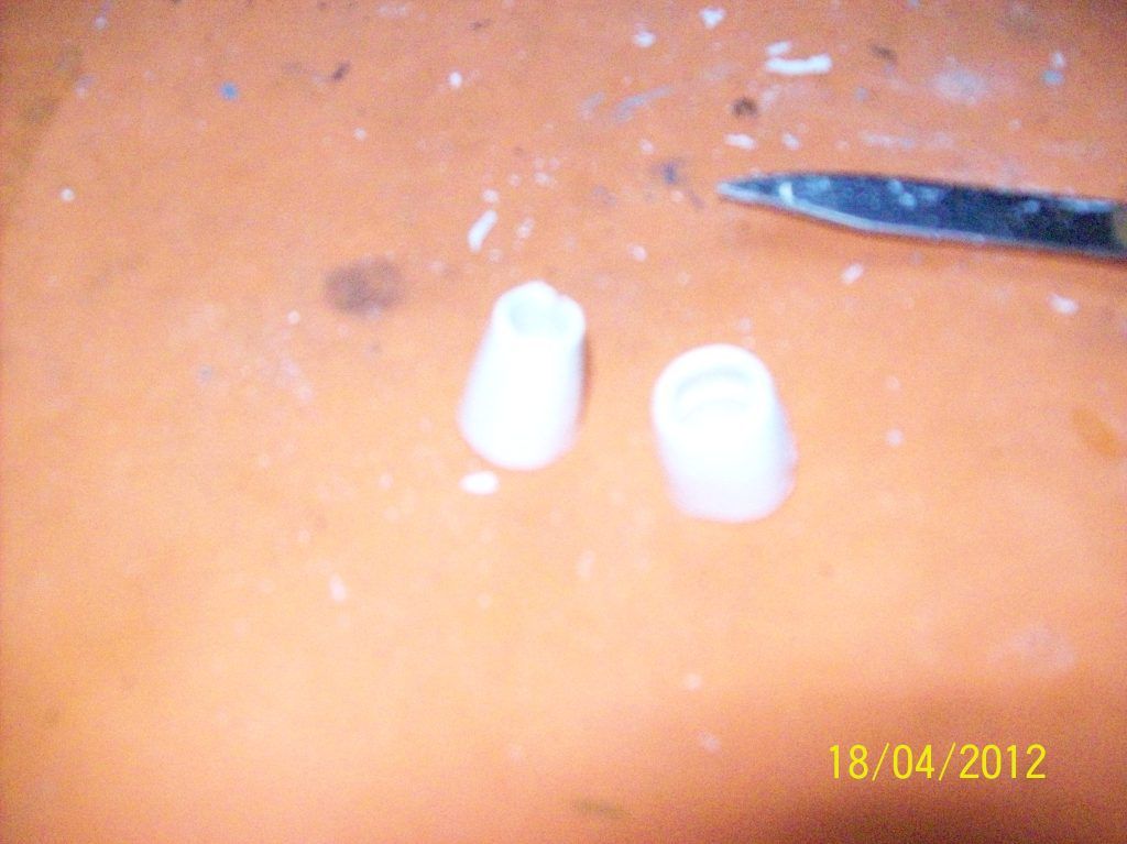

PRA FAZER OS CONES DE EXAUSTÃO, TINHA EM MINHAS SUCATAS UNS MOTORES DE A-340:
FIZ UM CORTE NELES, PROS NOVOS CONES :
UMA VISÃO DE COMO FICARA NO LUGAR:
AGORA , SERRILHADOS, E, OS CONES DE EXAUSTÃO ,E OS FANS :
E, POR FIM, OS CONES DE CHOQUE, INSTALADOS ,NOS CONES DE EXAUSTÃO :
É ISSO, GALERA, POR ENQUANTO,
AMANHA, É FINALIZAR OS MOTORES, E, ACABAMENTO DELES.

Mensagem  CARLOS EDUARDO RODRIGUES em Sex 20 Abr 2012, 10:34
VALEU GLEN !!!!!!!!!!!!
ESSA MALDITA TENDINITE,
HOJE TERMINO OS MOTORES,
E, COMEÇO O PRIMER COM ELES
Pontos : 351780
Re: CONVERSÃO DE 747-400 PARA 747/8i LUFTHANSA REVELL 1/144
Mensagem  CARLOS EDUARDO RODRIGUES em Dom 22 Abr 2012, 21:44
VALEU GALERA,

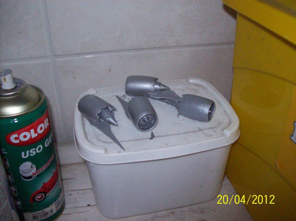

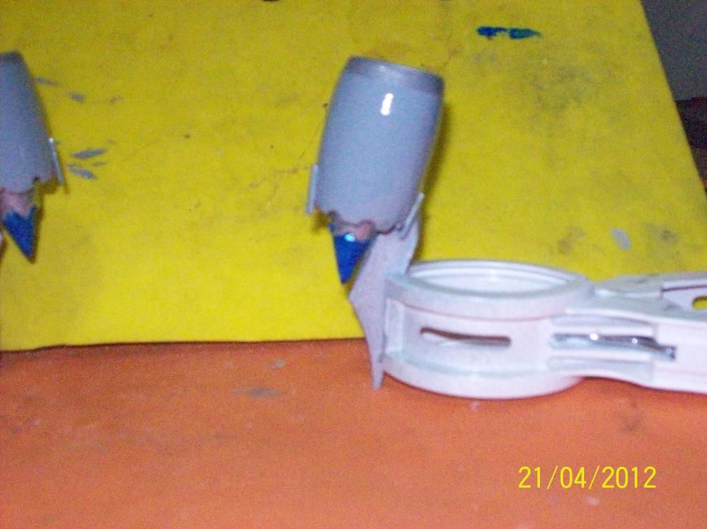

HOJE POUCA COISA, SÓ ACERTO DE PENDENCIAS, NOS MOTORES E ASA.

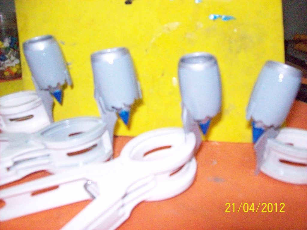

INSTALAÇÃO DAS DOBRADIÇAS E, APOIOS DOS REVERSOS:
MONTAGEM FINALIZADA !!
PRIMER NELES :
INICIANDO COM ALUMINIO:
PINTURA FINAL E VERNIZ:
PRONTO, APOS 4 DIAS DE TRABALHO , 4 MOTORES GENX PARA O -8i !!!

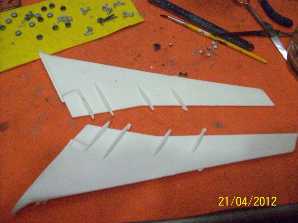

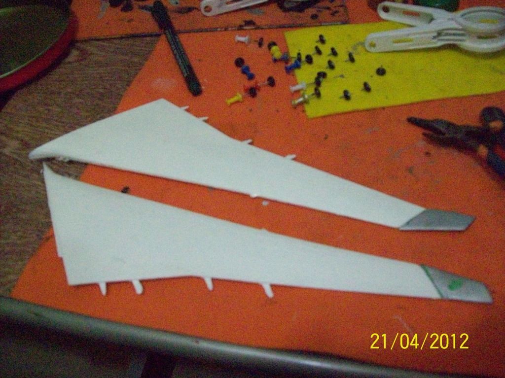

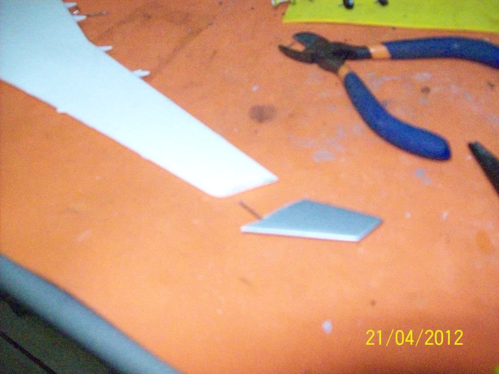

FASE DOS MOTORES FINALIZADA, AGORA VAMOS A FASE DA ASA:

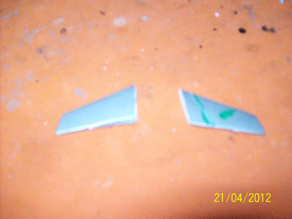

ENCONTREI EM MINHAS SUCATAS, 2 ESTABILIZADORES COM A MESMA ESSPESSURA, DA PONTA DA ASA DO JUMBO :
ASAS COLADAS:
CORTE DE AJUSTE FEITO, E, COLOCAÇÃO DE UM PINO METALICO, PRA RIGIDEZ DA UNIÃO :
ENCAIXE, EFETUADOE COLADO, AGORA É LIXAR, O CONJUNTO, PRA UNIÃO FICAR PERFEITA:
