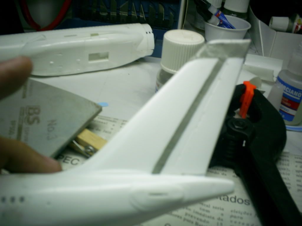

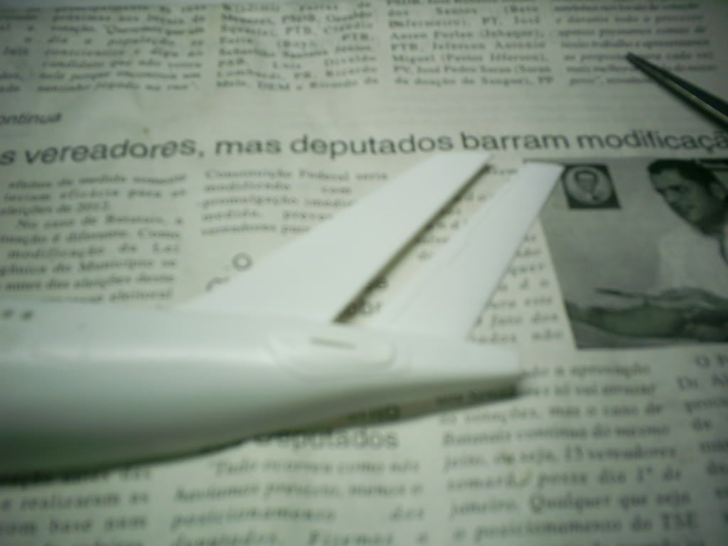

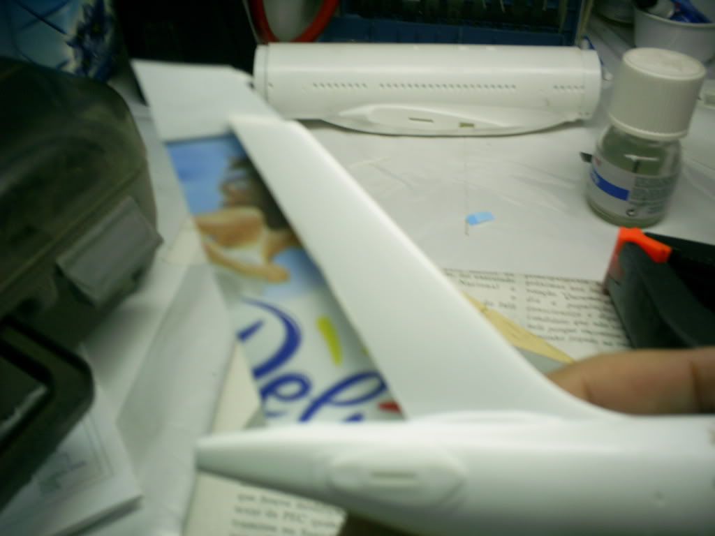

Olha aqui, Carlão. Tem diferença de tamanho na fuselagem, só não me recordo as proporções.
Olha o trabalho do leme que tu vai entender o esquema.
E o bicho pronto.
Vou ver se acho as proporções e te passo.
Re: AIRBUS A-330-300 THAY REVELL
Mensagem  oswaldo em Ter 15 Nov 2011, 19:23

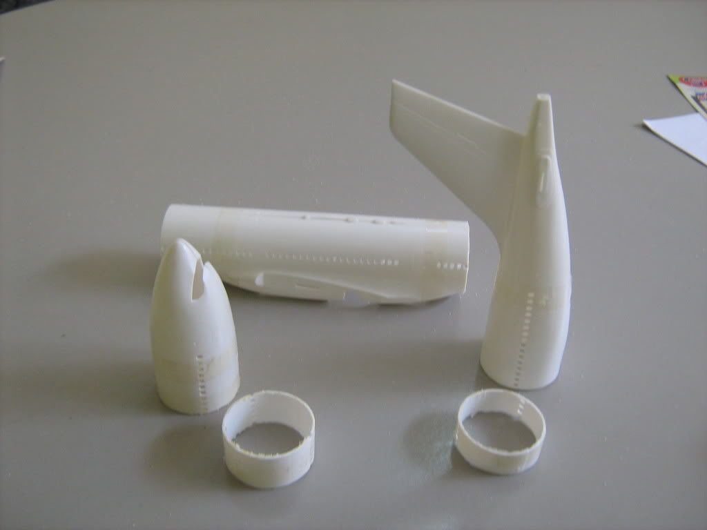

Olha as proporções.
Tive que cortar 2,1 cm entre as portas 1 e 2 (6 janelas).
Na parte posterior da fuselagem, retirei 1,5 cm.
Na deriva tenho que aumentar 0,83 cm.

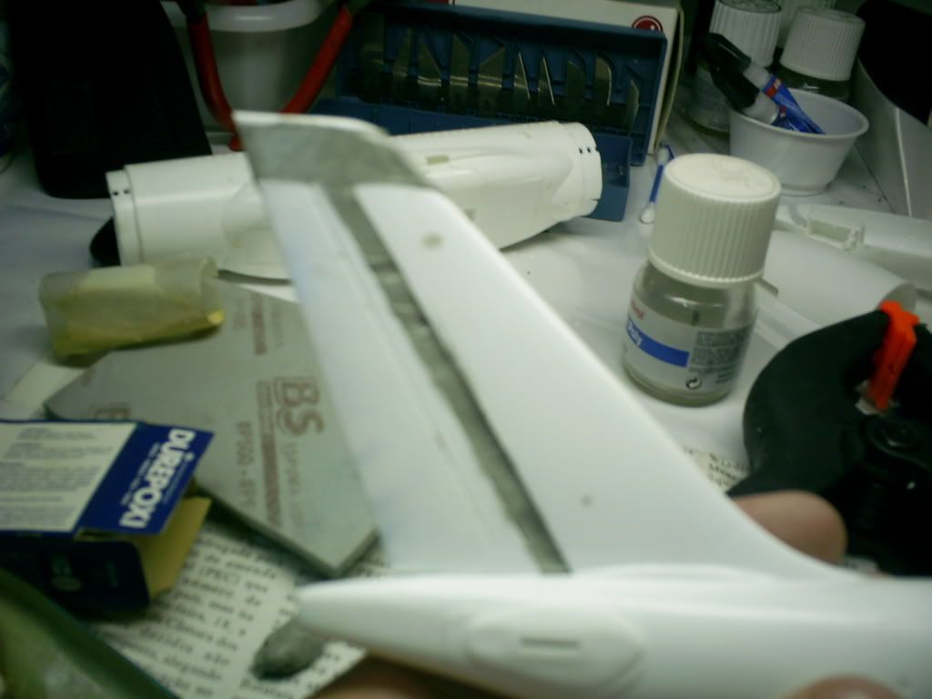

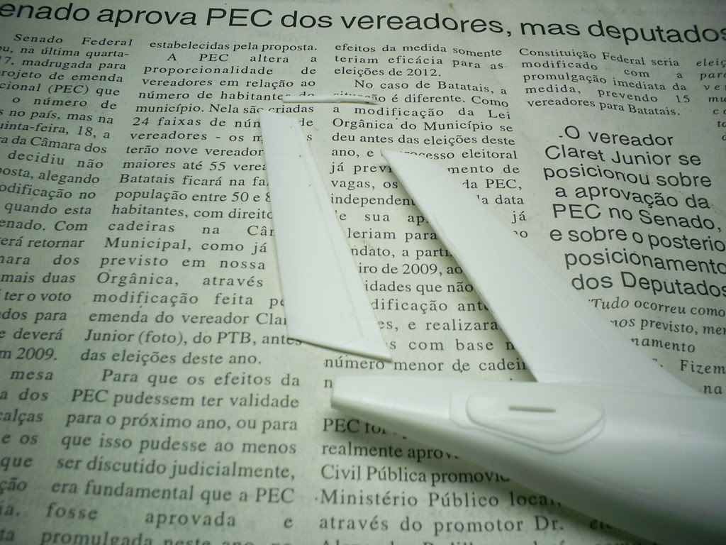

Na deriva, cê separa aquela parte superior que dá o acabamento do leme antes de separar em duas partes e reserva. Separa o leme, cola o plasticard (ou tampa de margarina ou cartão). Nessa hora a diferença entre o leme antigo e o novo vai ter que ficar com 0,83 cm a mais. Ai cê cola aquela parte do acabamento que falei (vê nas fotos que postei acima que cê identifica). Alinha o leme e cola no plasticard, preenche com durepox e dá acabamento,
Tá ai as mudanças do 340 pro 330.
O meu foi do A340 da Filarmônica de Berlim p[ro 330-200 da TAM.
Qualquer dúvida é só falar.

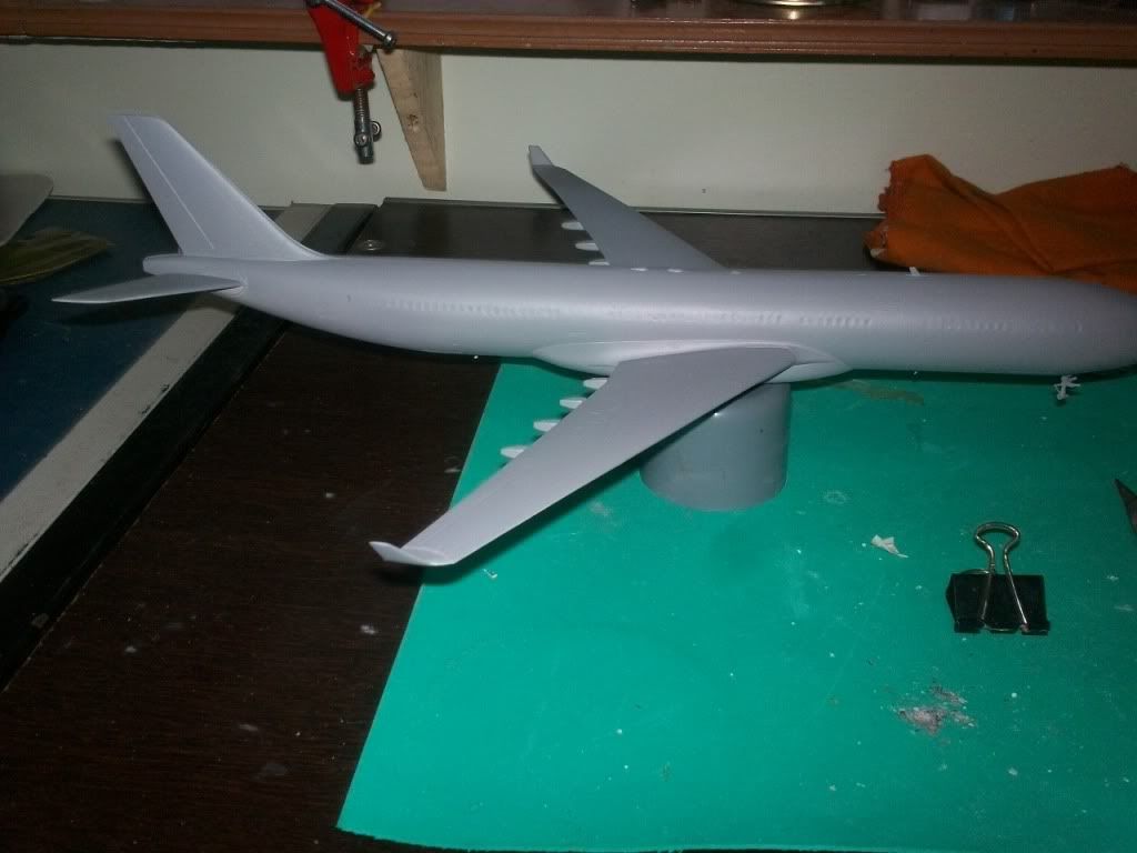

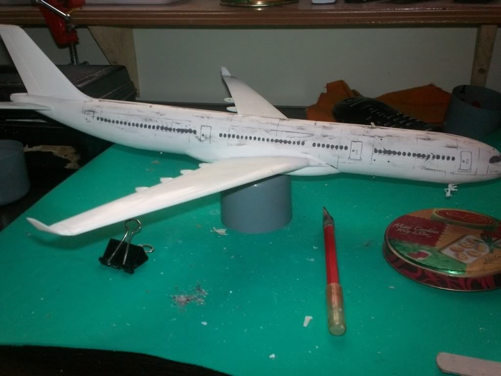

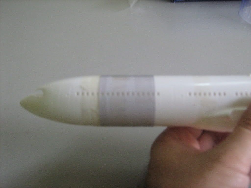

FUSELAGEM CASADA COM ANTENAS CONTRAPESO E JANELAS FECHADAS:
COMO NEM TUDO É PERFEITO, ESTE KIT VEIO COM DEFEITO ,QUE SERA SANADO COM A COLOCAÇÃO DO CANOPI E MASSA:
COM MASSA GERAL DILUIDA :
É ISSO , GALERA POR ENQUANTO

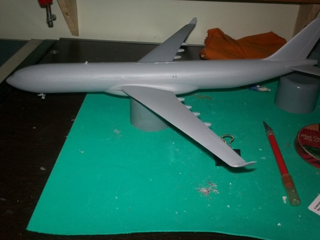

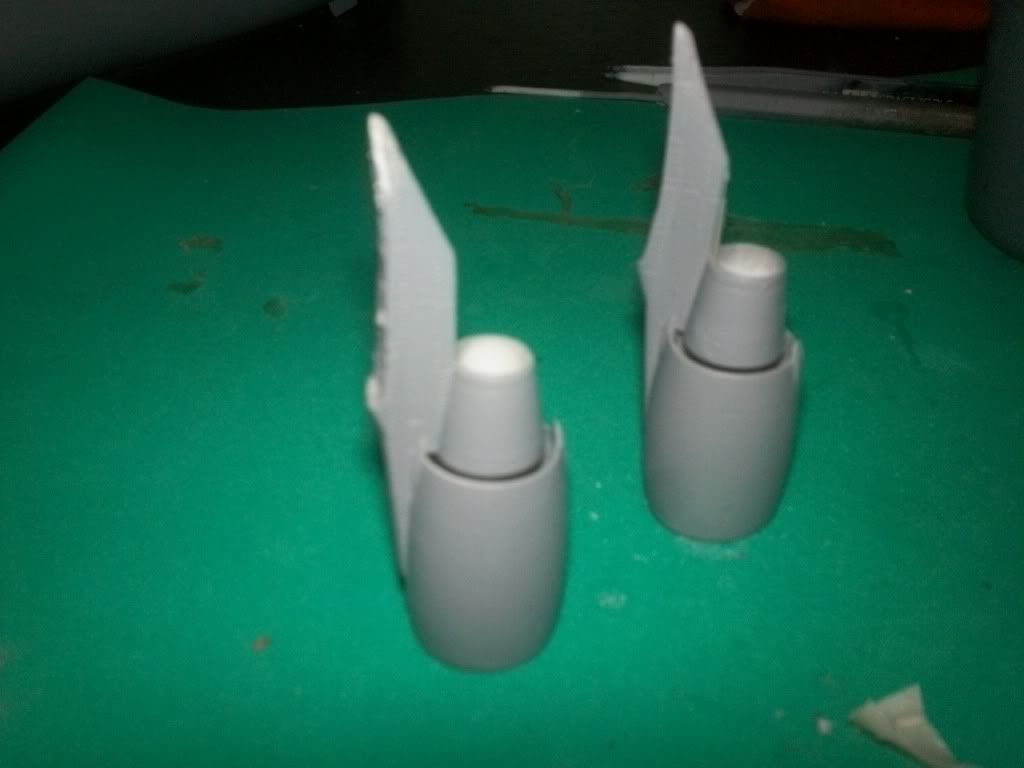

APOS MASSA E LIXA :
PRIMER NO BICHO :
PRIMER NOS MOTORES:
É ISSO GALERA, POR ENQUANTO
JÁ TÁ NA FINAL

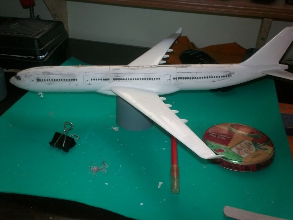

Mensagem  CARLOS EDUARDO RODRIGUES em Seg 21 Nov 2011, 20:55
VALEU GALERA ,
BEM. CONTINUANDO .............
MONTAGEM E PINTURA FINAIS PRONTOS :
PRONTO PROS DECAIS :
É ISSO , GALERA JÁ JÁ ACABA
