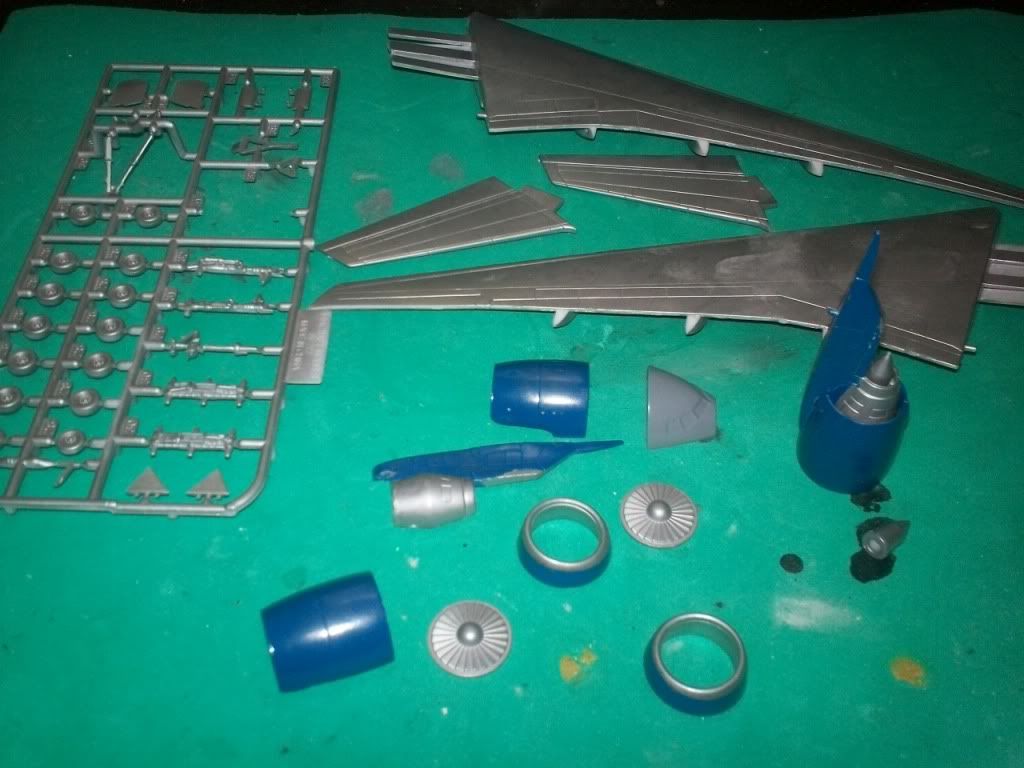

BEM , MAS VAMOS AS FOTOS :
AS PEÇAS, E COMPONENTES JÁ ADIANTADOS, ( JÁ VEIO ASSIM ) :

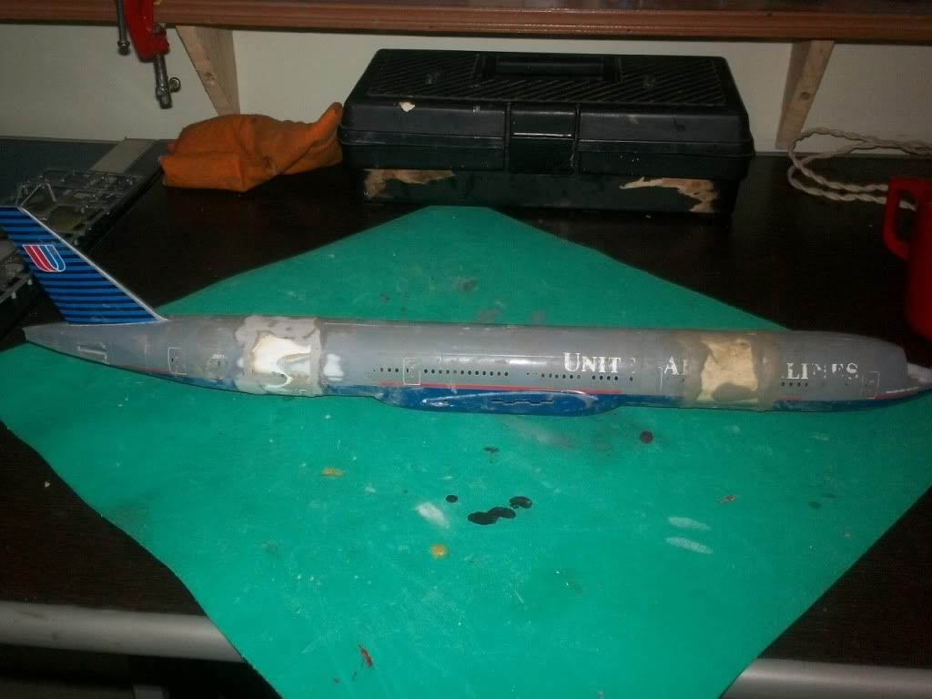

A FUSELAGEM , QUE EU JÁ HAVIA FEITO A AMPLIAÇÃO :
É ISSO GALERA, AGORA É LIXAR AS JUNÇÕES, UMA MASSINHA DE LEVE, E PRIMER

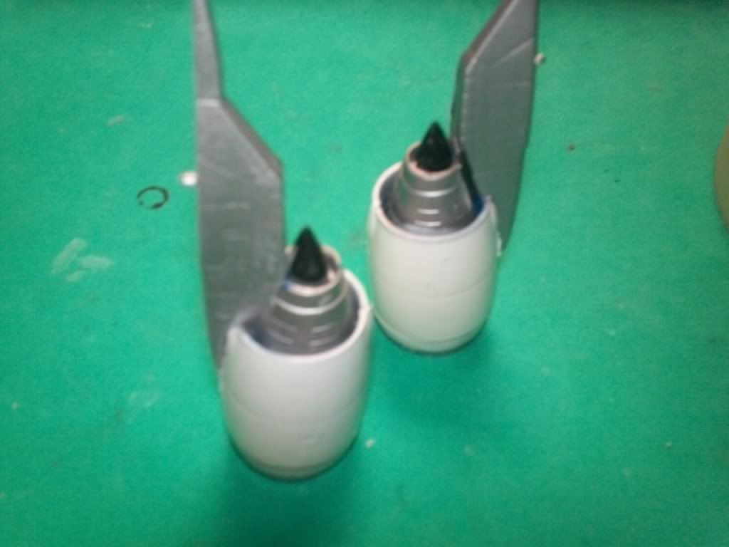

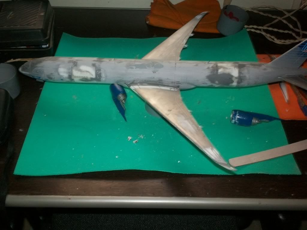

CONTINUANDO .................

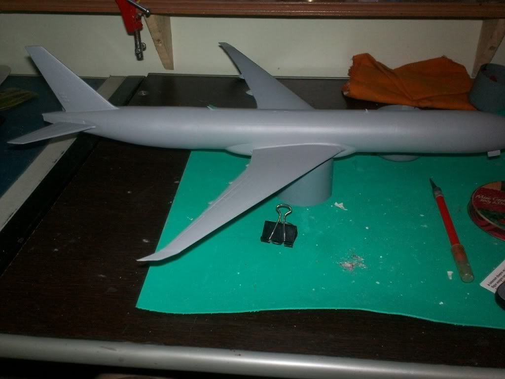

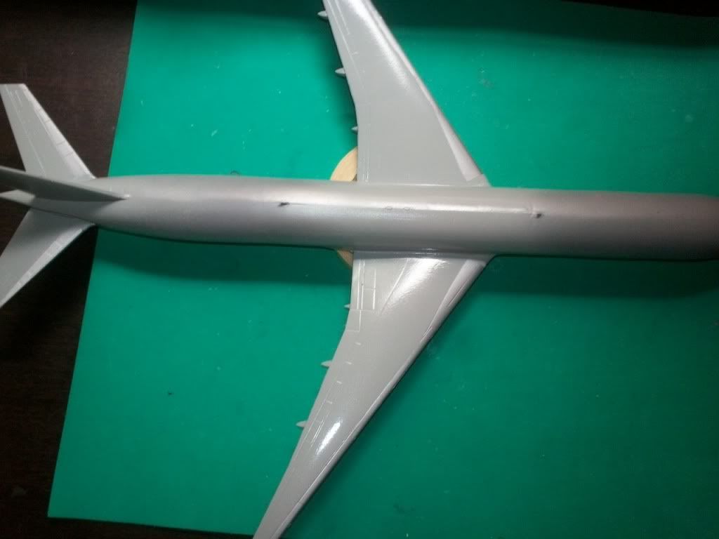

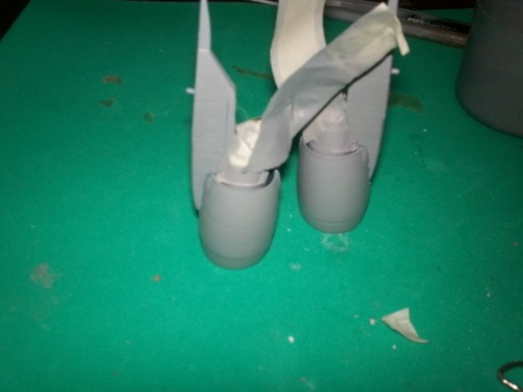

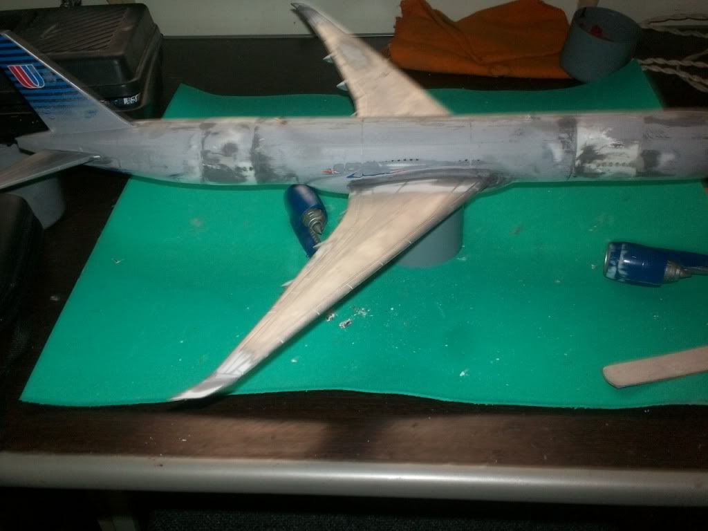

FUSELAGEM UNIDA COM ASAS E ESTABILIZADORES,JÁ TINHA DADO UMA MASSA
COM LIXA E PRIMER PRIMARIOS,
JÁ FIZ A EXTENSÃO DA PONTA DE ASA:
MOTORES JÁ PRONTOS PRO ACABAMENTO :
BEM GALERA,´AGORA É MASSA, LIXA, E UM PRIMER FINAL NAS FUSELAGEM E ASAS
POR ENQUANTO É SÓ
Pontos : 377435
Re: BOEING 777-300 TAM CONVERSÃO 1/144
Mensagem  ogro em Qui 17 Nov 2011, 20:17
Ha ha ! Gostei do detalhe da asa !!!!! Já vi neguinho que se acha fodêncio deixando esse detalhe para lá ! Wink aplauso

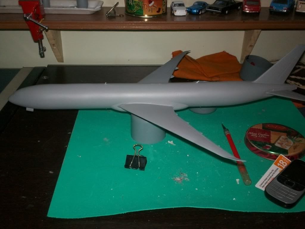

CONTINUANDO ..................

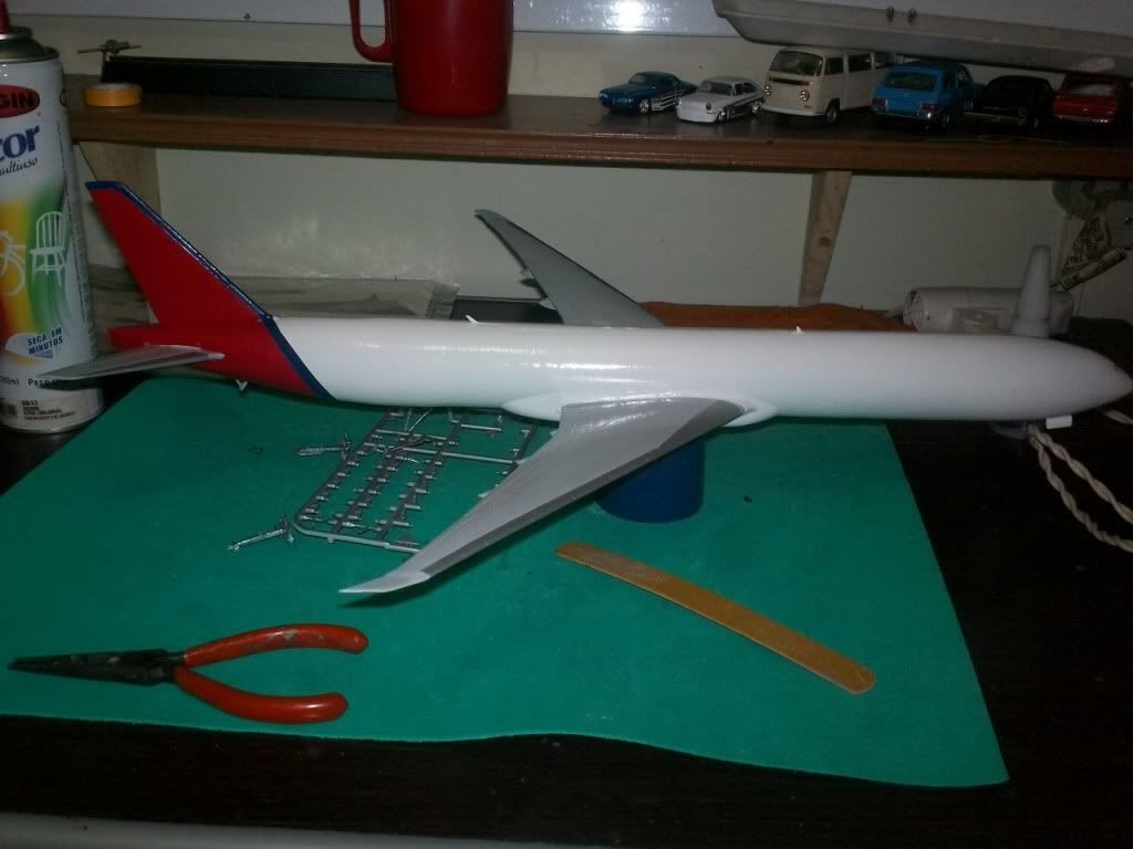

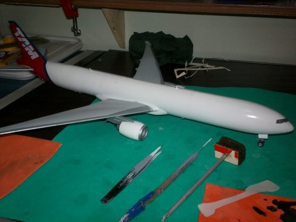

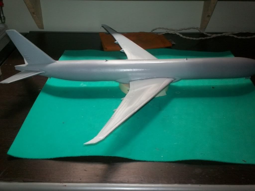

APOS A LIXA E PRIMER PRIMARIOS , PRONTO PRO PRIMER DEFINITIVO:
APOS O PRIMER DEFINITIVO:
MOTORES NO PRIMER :
POR ENQUANTO É ISSO GALERA

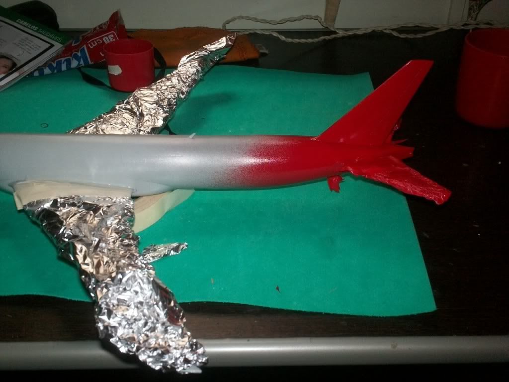

Mensagem  CARLOS EDUARDO RODRIGUES em Qua 23 Nov 2011, 11:45
VALEU PESSOAL

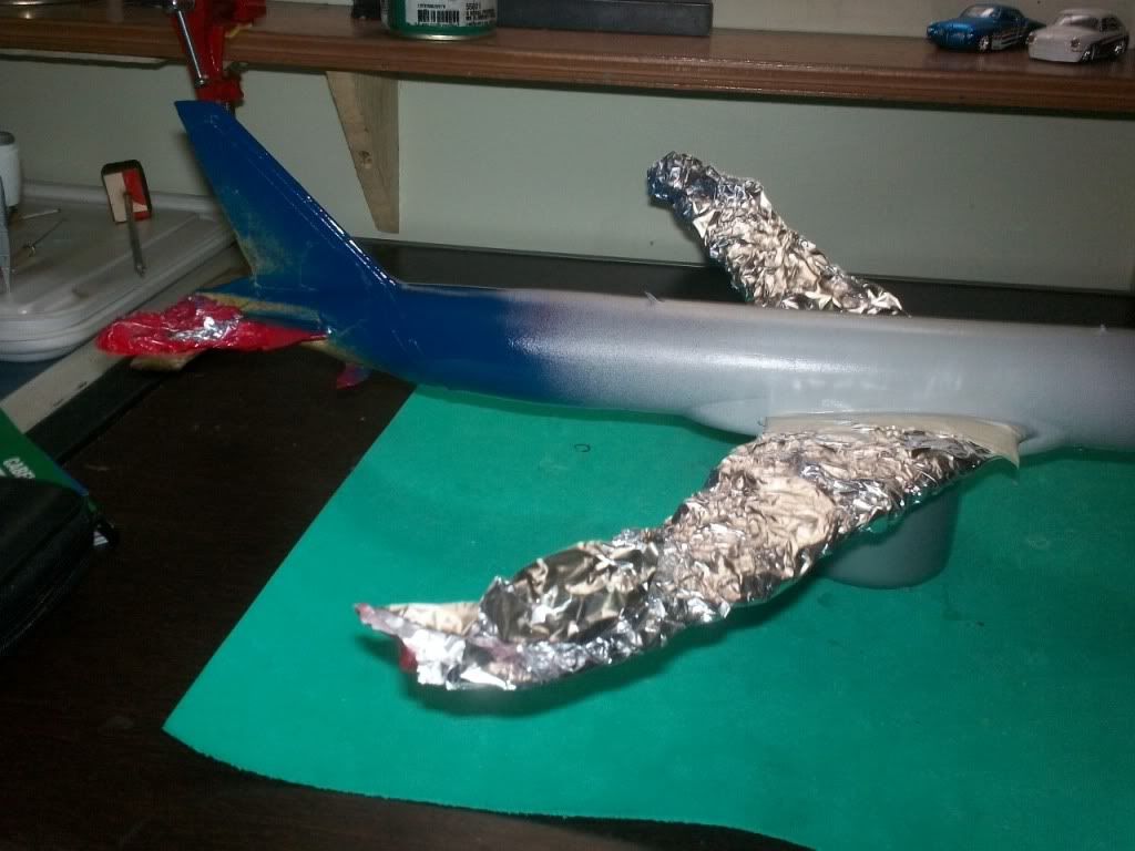

ASAS E ESTABILIZADORES PINTADOS:
MOTORES PRONTOS:

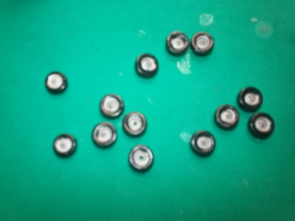

RODAS E PNEUS PRONTOS:

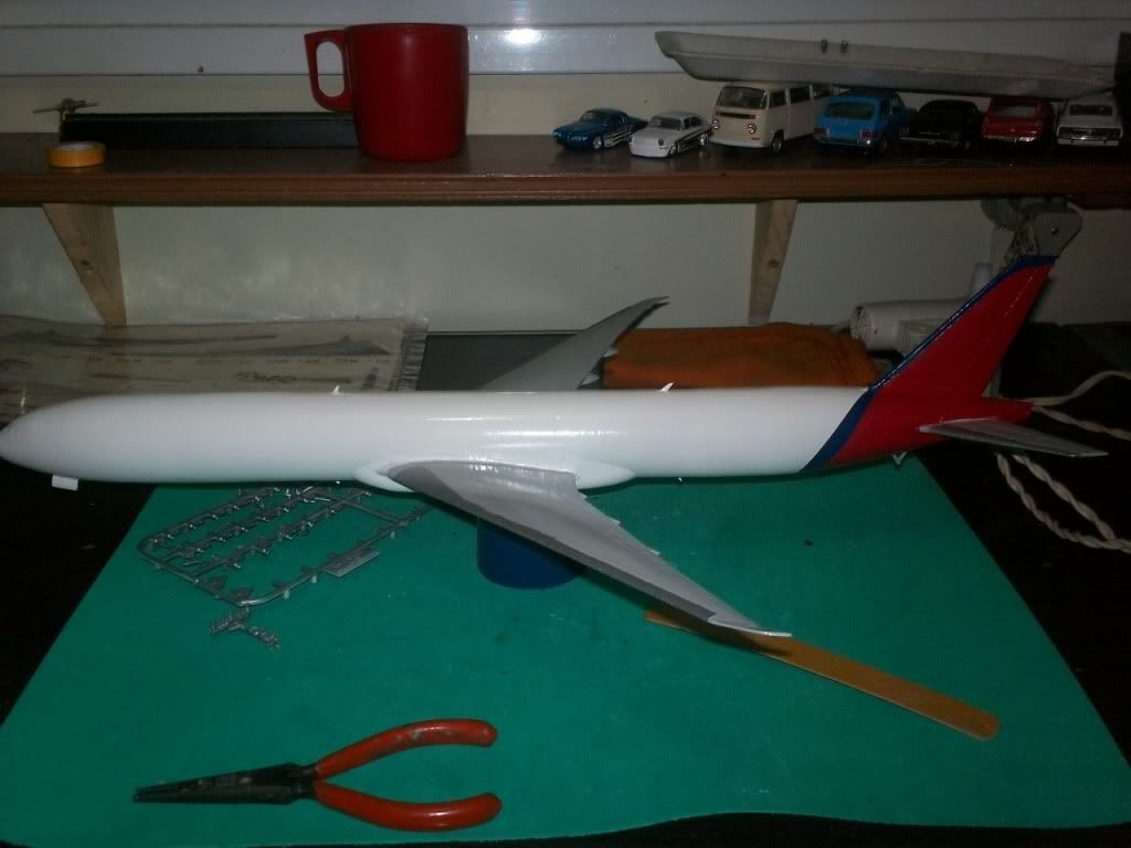

COMEÇANDO O VERMELHO :
É ISSO, GALERA, POR ENQUANTO

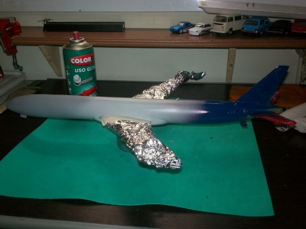

BEM AMIGOS, CONTINUANDO ...........
AZUL NA FUSELAGEM :
E, FINALMENTE O BRANCO :
E, A PINTURA COMPLETA:
É ISSO GALERA POR ENQUANTO,
JÁ TÁ QUASE NO FIM
Pontos : 377435

Mensagem  KimPró em Qui 24 Nov 2011, 04:26
Karakas Carlão !!
Tá ficando lindo !! (o kit é claro !!)
Tenho vontade de montar um 300 também.
Como fez a conversão da asa ?
Parabéns

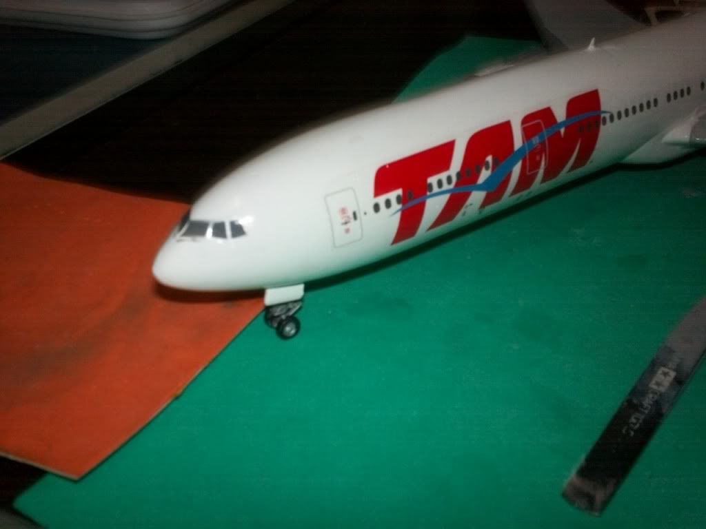

INICIANDO OS DECAIS (EXCELENTES):

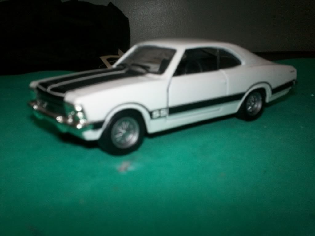

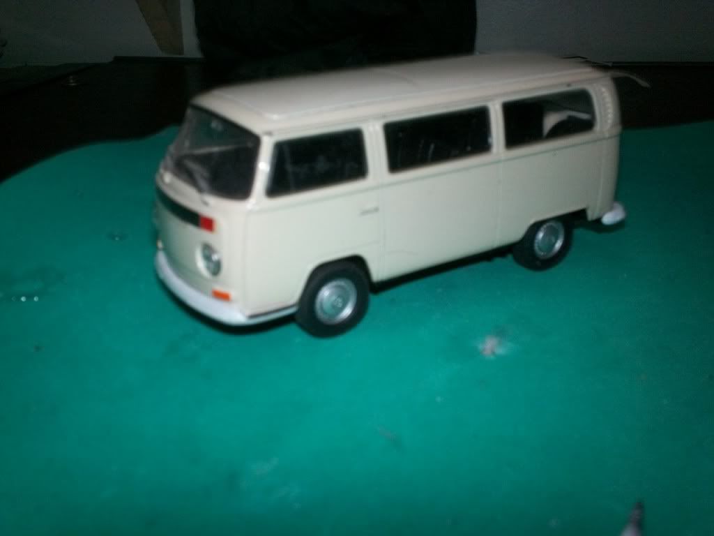

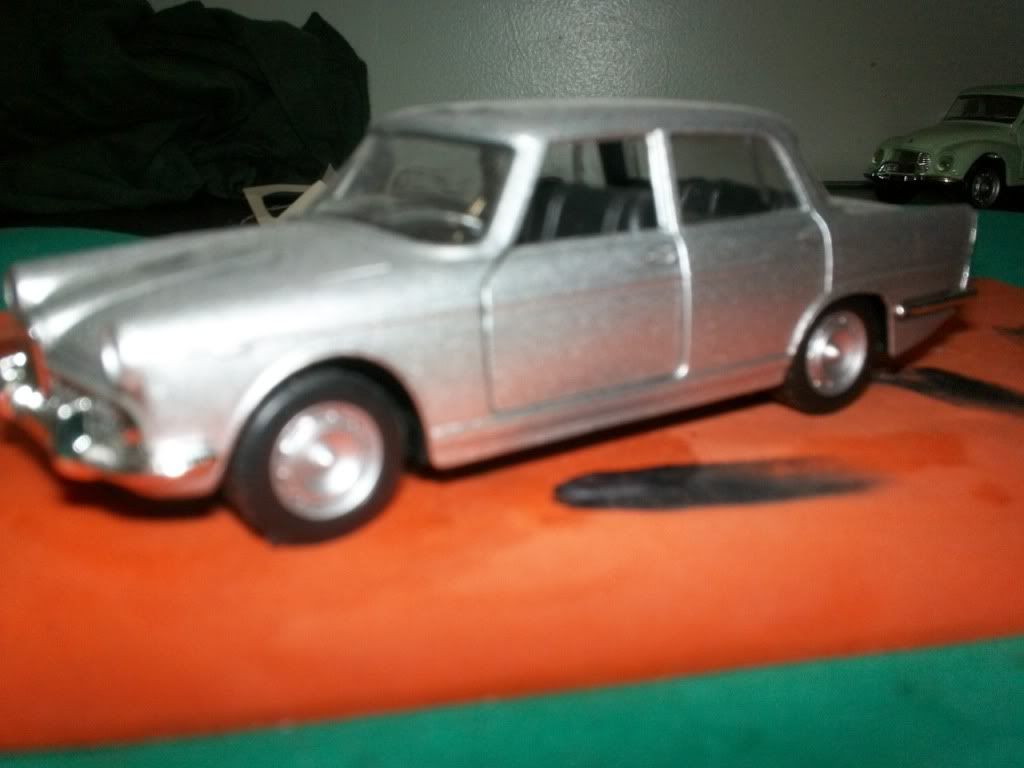

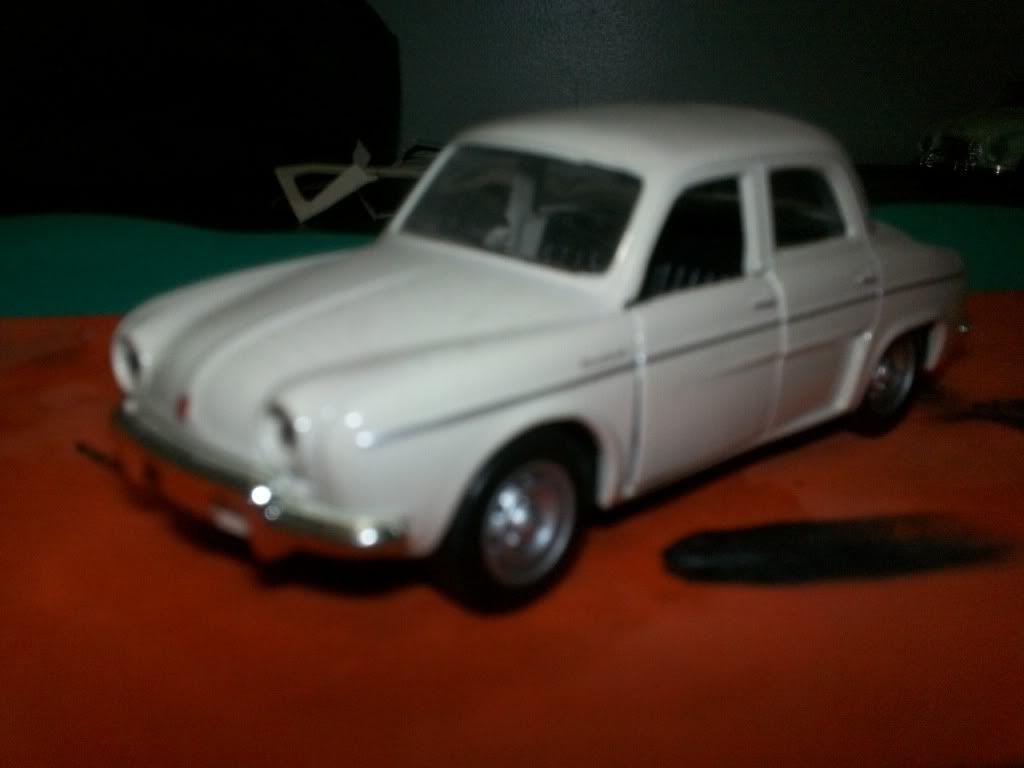

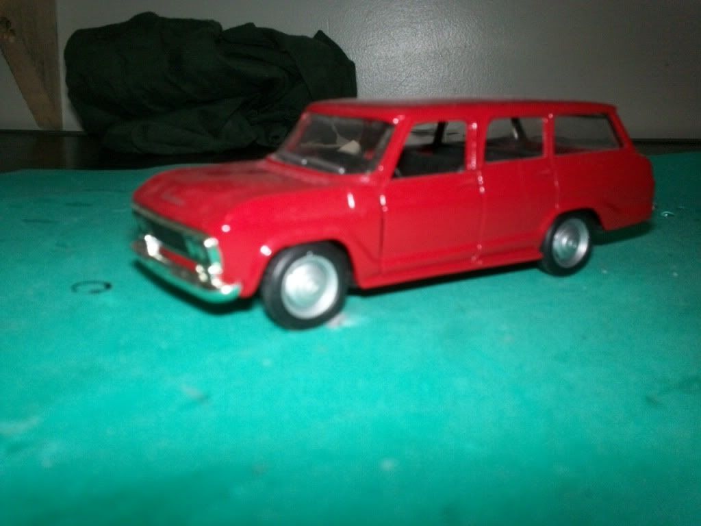

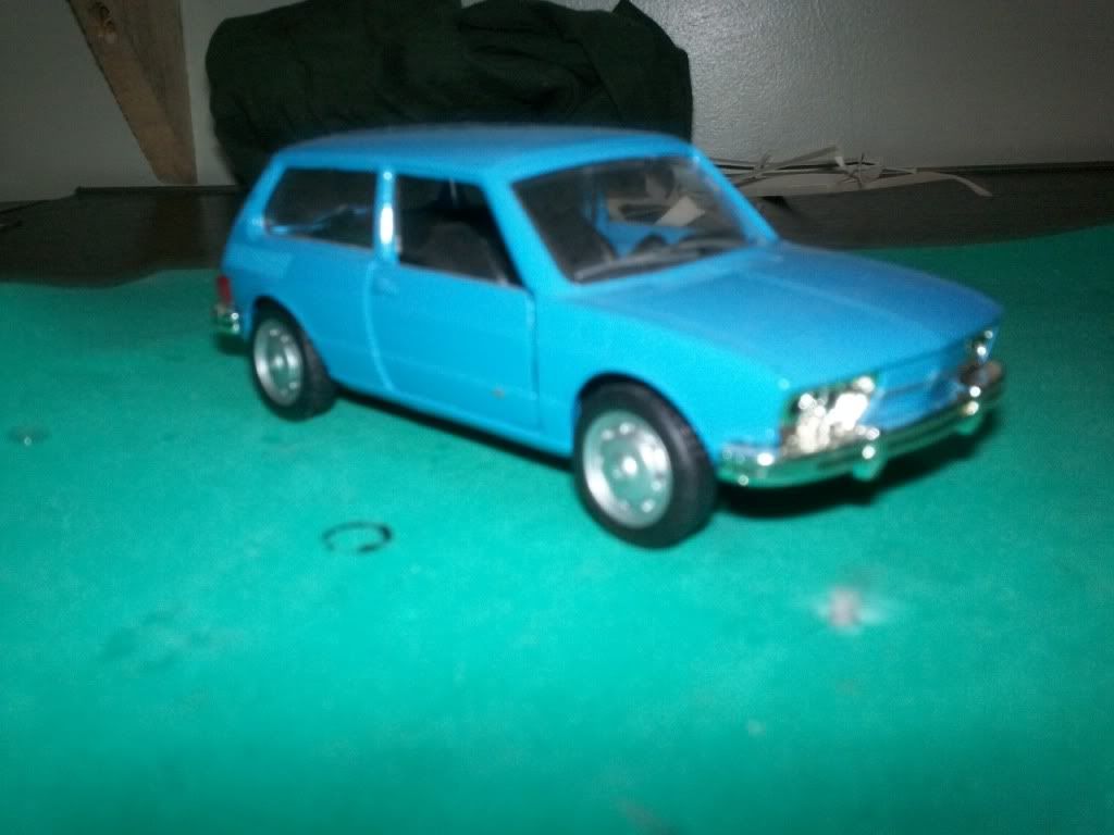

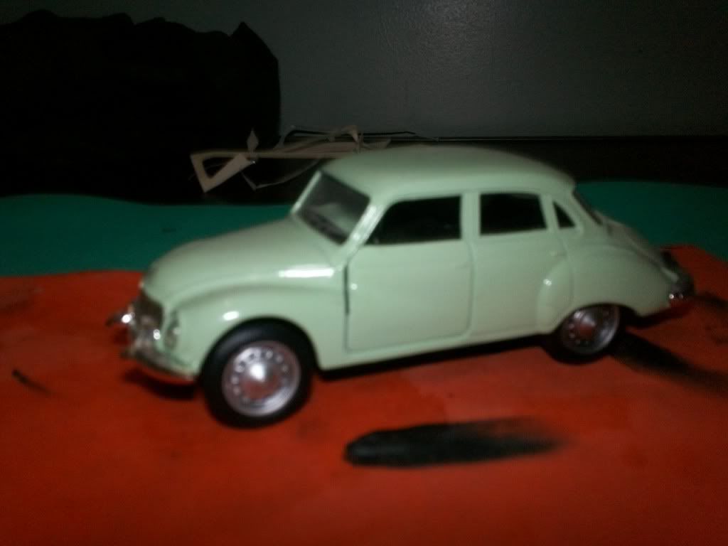

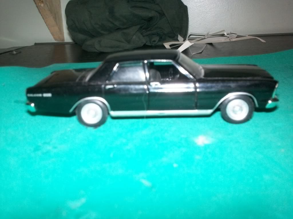

OSWALDÃO, VOCE ME PERGUNTOU SOBRE OS CARANGOS, QUE A CAMERA PEGOU,BEM, SÃO DA SERIE CARROS
BRASILEIROS,À VENDA NA RI HAPPY AQUI EM SAMPA, VEJAS OS BICHINHOS, MENOS A KOMBI, QUE EU COMPREI
AQUI PERTO DE CASA, NO CAMELODROMO
VEJA:
PUMA CONVERSIVEL:
ALFA ROMEU JK:
GORDINNI:
DKW VEMAG:
OPALÃO SS:
VERANEIO C-14:
GALAXIE 500:
BRASILIA:(TIVE UMA DESSA 77)
KOMBI:( TIVE UMA 1976 DE CRUZETA)

porra carlão, que show esses carros ! São muito caros ? O meu primeiro carro foi uma brasilia 77 cor de calçinha rindo . Quanto ao seu triplo sete, show !

Carlão do ceu, o Galaxie eu consegui por aqui, agora os demais não tem aqui na região! Já liguei nas Ri Happys daqui.
Tive um Opalão desses, uma Brasilia 80 e Kombi. Vou tentar achar pela net pra ver se consigo comprar.

Mensagem  CARLOS EDUARDO RODRIGUES em Qui 24 Nov 2011, 21:35
VITOR,
AS EXTENSÕES DA ASA, EU AS FIZ COM PLASTCARD,E, NO
"OLHOMETRO", ELAS TEM CERCA DE 1 CM E, CERCA DE 35" DE ANGULO
TAMBEM NÃO ESQUECE DOS TAIL SKIDS
AUMENTA 5.3 CM À FRENTE DA ASA E, 4.8 CM ATRAS DA ASA
TÁ OK ?
