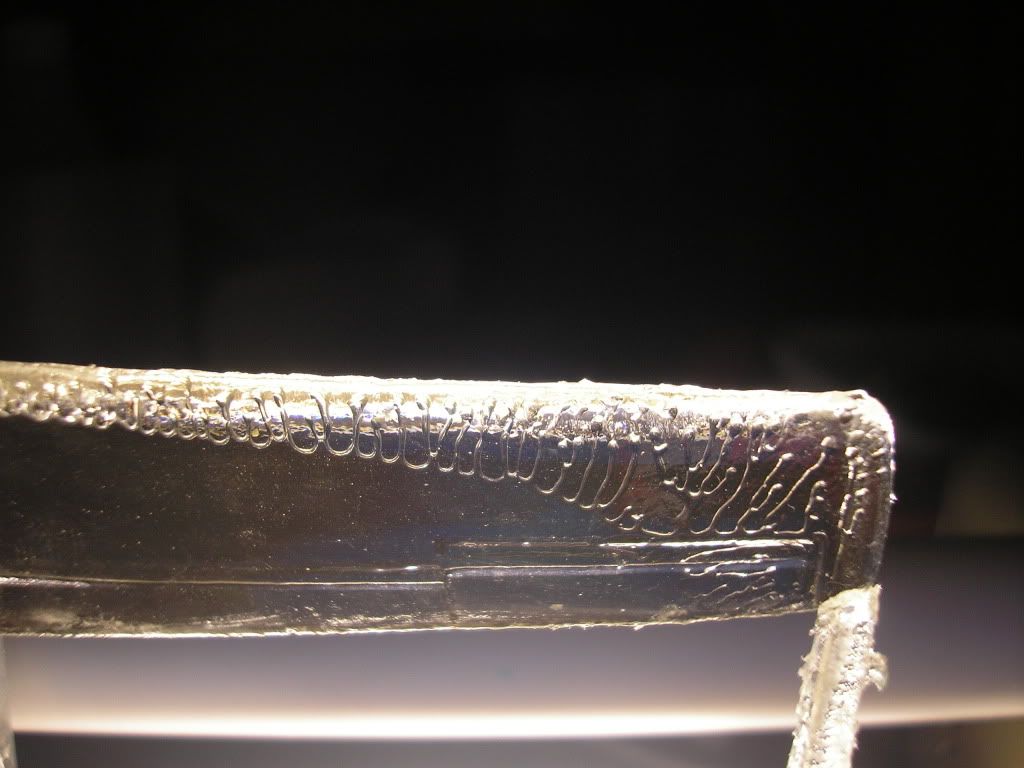

defeitos

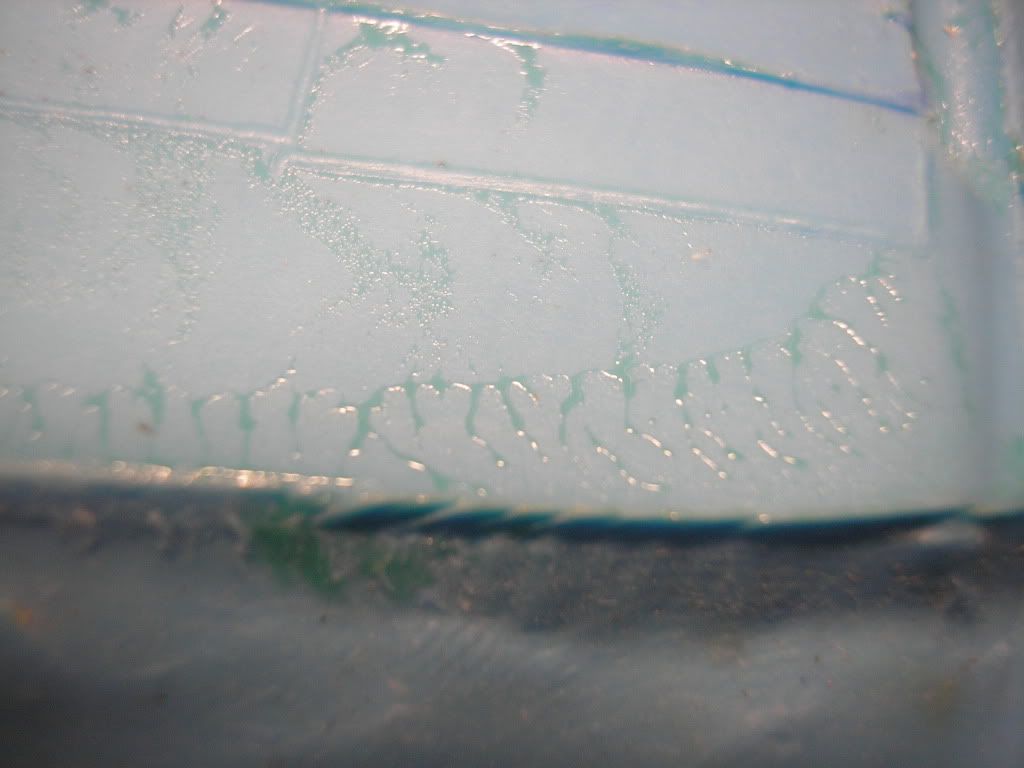

Mensagem  Vitor Hugo Tabalipa em Qua 30 Nov 2011, 20:29
Caro Marcos e colegas do forum, vejam as fotos e, se alguem já teve este tipo de problema e descobriu o porque, por favor me avise.
Peças de resina de diversas viscosidades,catalizações e composições saem da forma com um padrão de defeito no minimo curioso.
A forma tambem fica suja com restos.
Vejam as fotos.
Vitor Hugo Tabalipa

Mensagem  Marcos Borges em Qui 01 Dez 2011, 04:40
Blza Vitor Hugo.
Me diz que tipo de resina vce está usando e também o que vce usa como desmoldante. Isso me parece uma reação ou incompatibilidade entre resina e desmoldante.
De qualquer forma o modelinho tá Show de Bola!!! Uma lixada e esses defeitos vão embora.
Pontos : 503287
defeitos
Mensagem  Vitor Hugo Tabalipa em Qui 01 Dez 2011, 07:55
Usei resinas poliester 10316 (a mais comum, marrom), a cristal (transparente) e vou experimentar hoje a epoxi.
Misturei com talco, microbaloon, e tambem usei puras.
Não uso desmoldante.
Interessante é que tenho um molde semelhante de Tucano que não acontece isto.....a peça sai perfeita.
Desconfio da borracha e mais principalmente do padrão de movimento da resina dentro do molde para a saida do ar.
Parece algum ar retido que tenta subir.
E agora vc me fez pensar sobre alguma reação entre a resina e algum resquicio de vazelina do molde, ou até algum componente desta marca de borracha visto que os restos de resina que ficam no molde não secam, ficam sempre grudentos.
Grande abraço.

Mensagem  Marcos Borges em Sab 03 Dez 2011, 13:48
Blza Vitor Hugo.
O Xingu não parou não. Tá indo aos poucos como os outros.
Passou pela minha cabeça que esse padrão de escoamento possa ser por conta de umidade. A reação química pode produzir calor e provocar isso.
Pontos : 503287

Mensagem  Vitor Hugo Tabalipa em Sab 03 Dez 2011, 19:16
Caro Marcos, me desculpe mas eu gostaria de saber se a resina poliuretano e a plastico liquido que vc usou tem baixa viscosidade, ou seja, penetraria bem num molde de modelo 1/72, que é bem apertado, principalmente no leme, profundor e ponta de asa.
Quanto aos defeitos das resinas tá parecendo ser de restos de vaselina pois parecem estar diminuindo.
Eu usava um pouco de vaselina para melhor alinhar os guias, mas eu acho que a forma empurrava a vaselina para outros pontos.....mas ainda vou confirmar com novas experiencias.
Mas o grande problema para mim é a resina que fica quebradiça como um cristal fino e não ha espaços para reforços internos.

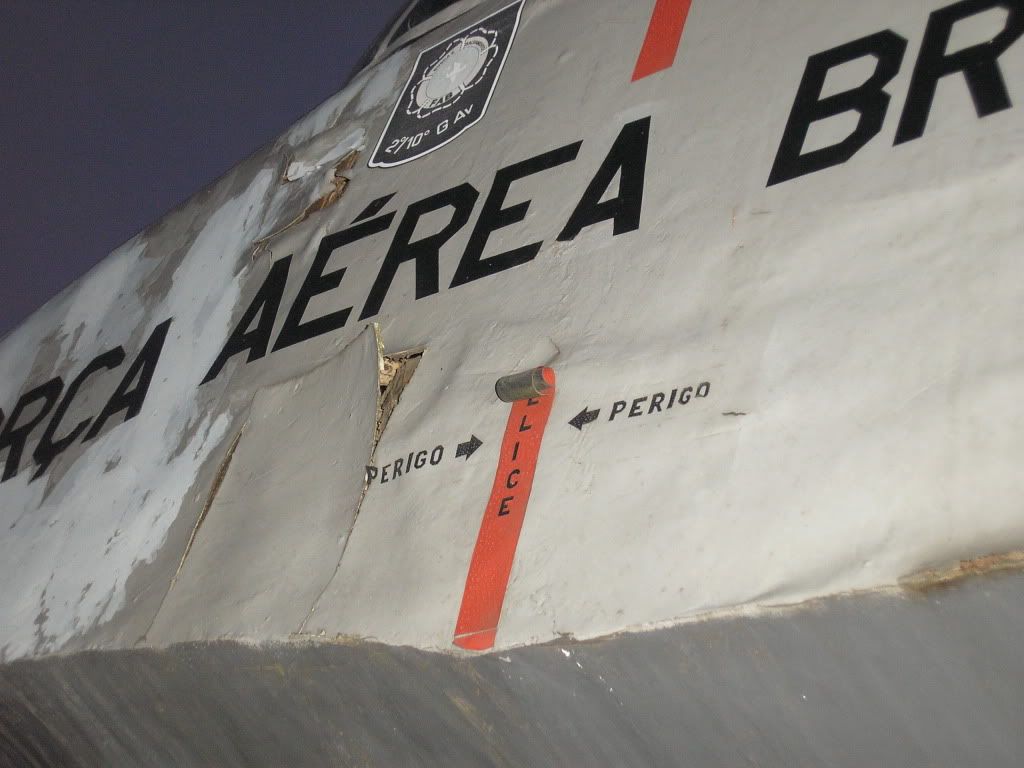

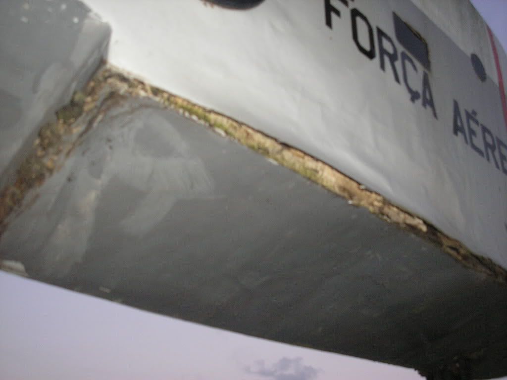

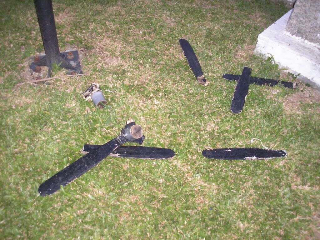

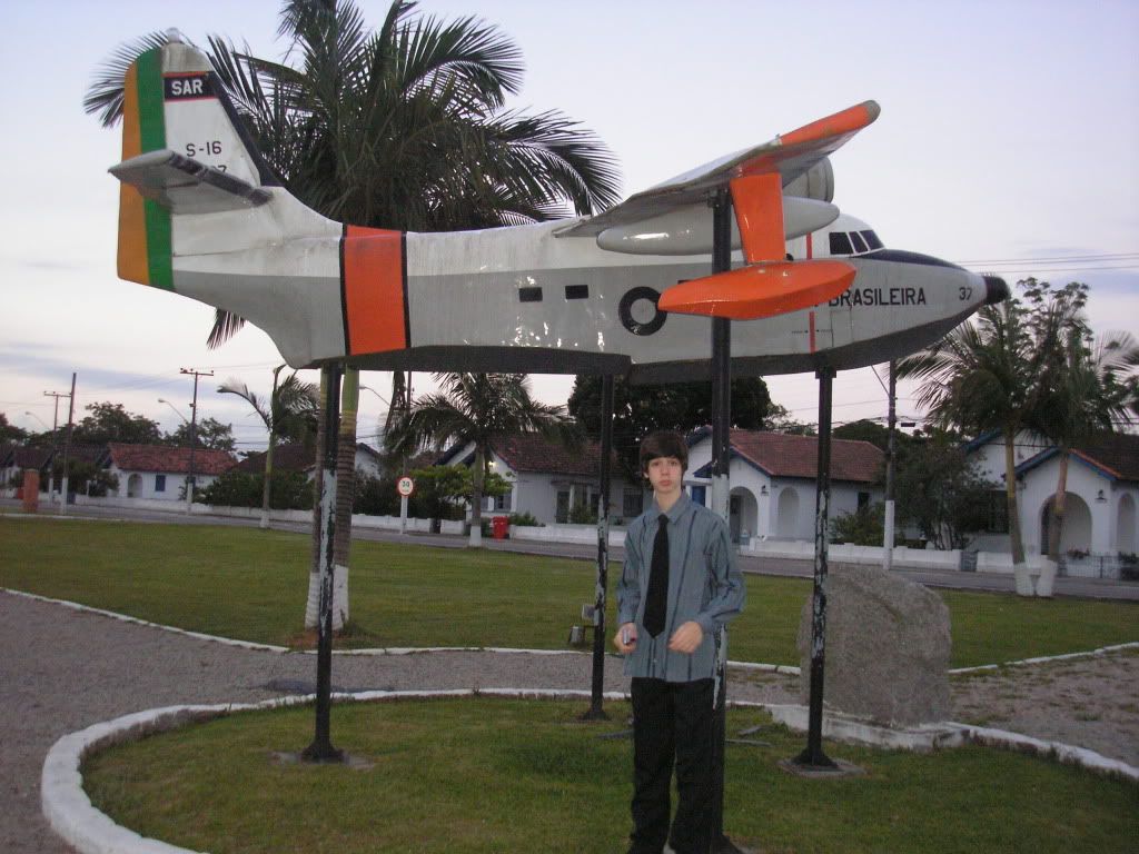

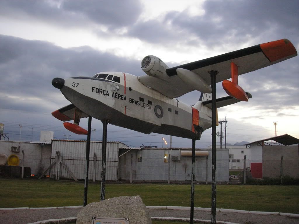

Maior modelo
Mensagem  Vitor Hugo Tabalipa em Sab 03 Dez 2011, 20:18
Pessoal do forum
Peço licença ao Marcos para usar o espaço dele:
Vejam o maior modelo que já ví.....como uma obra desta, ao invés de ficar em local fechado, pode ser colocada ao relento, onde está se acabando rapidamente.
É de dar dó.
Vitor Hugo Tabalipa

Re: EMB 121 XINGU Scratch - 1:72
Mensagem  ogro em Sab 03 Dez 2011, 23:04
Realmemnte muito triste, até parece que somos um País rico !
Pontos : 519400

Mensagem  Convidado em Dom 04 Dez 2011, 21:23
Mas isso avião é real,ou é maquete?Tá meio engraçado,as janelas parecem pintadas.Da onde são as fotos?
maquete
Mensagem  Vitor Hugo Tabalipa em Seg 05 Dez 2011, 00:04
É uma maquete muito grande, de um Albatros da força aérea, um belo trabalho que está exposto na entrada da base aérea de Florianópolis.
Porem é feita de madeira basicamente, pelo que se vê, e por isso acho que jamais poderia ser colocado no "tempo", sob sol e chuva.
Ele está praticamente destruido.
Acho que o autor desta obra, se souber vai ficar muito triste tambem; Alias eu gostaria de conhece-lo para dar os parabens por este belo trabalho.

resinas

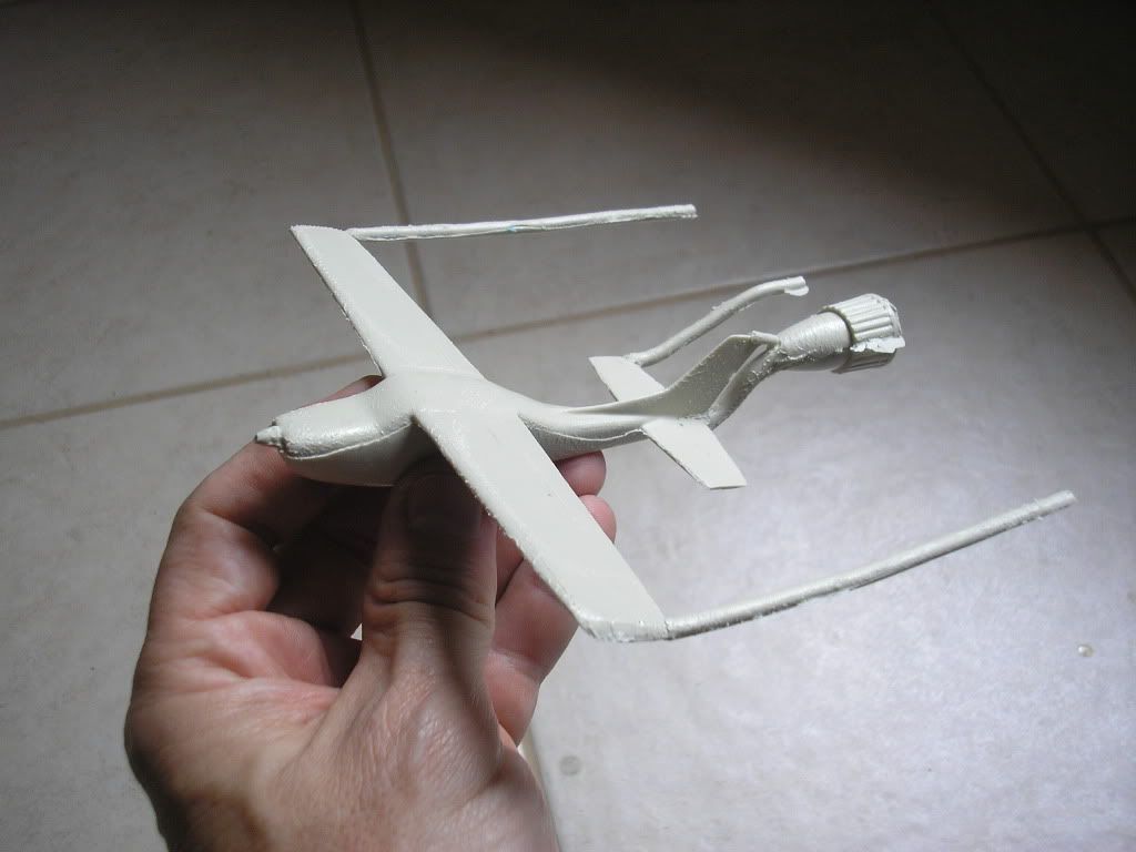

Mensagem  Vitor Hugo Tabalipa em Qua 07 Dez 2011, 08:28
Caro Marcos, o defeito nas resinas parece mesmo ser de restos de vaselina na forma pois diminuiram 90% os problemas com aquelas caracteristicas.
Mas aparecem outros....é muito dificil de acertar o "ponto".
Vou comprar a resina AXSON, mas lhe pergunto: O tempo para aplicar é muito curto.....será que da tempo de encher uma forma de avião inteiro como a do o Centurion da foto que mandei?
Vc conhece a F-33 da AXSON que parece mais resistente?
Segue foto de ensaio para o Centurion com trem baixo, porem tem que botar chumbo dentro do bico para dar equilibrio.
