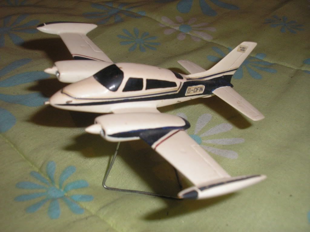

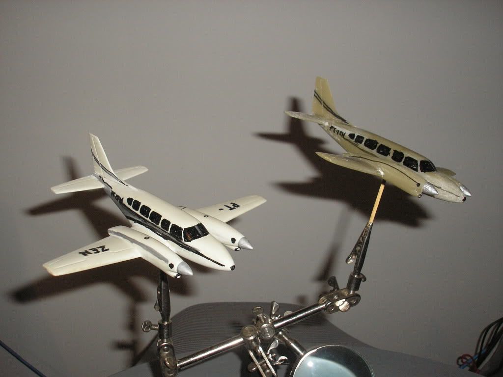

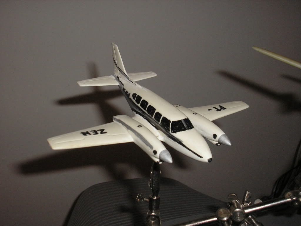

Para provar que tenho tentado seguem mais duas fotos de "scratchs" de madeira na 1:72.
Boa noite a todos

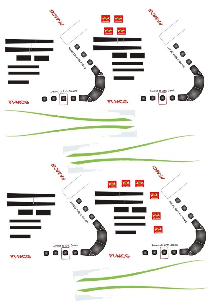

Veja estes esboços de decalques , 1:72, do Xingu, que não consegui material adequado para imprimir.
Grato.

Essa folha de decalque está excelente! Vce poderia imprimir em laser ou em jato de tinta. Existem folhas a venda aqui no Brasil e no exterior (Micromark).
No Brasil eu compro da SIRAP (contato e informações abaixo).
Papel Sirap (informações obtidas pelo e-mail: sirapvisual@uol.com.br)
TIPOS DE PAPEL:
Papel WS Serigrafia SIMPLES - papel gomado, para uso em decalques e tatuagem (após aplicação de cola) - Impressão Serigráfica
Papel Sirap 44 e 77 - papel gomado, formato A4 para decalques, aonde a película está preparada para receber o tonner das impressoras laser! O Sirap 44 tem a película toda transparente, o que daria pra ser usado também em tatuagens. Já o Sirap 77, fundo branco, indicado somente para decalque! Ambos após impressos já podem ser umidecidos e desmoldados para o substrado onde deve ser personalizado.
Papel Sirap 70 e 74 - Papel gomado, formato A4 para decalques onde a película aplicada (com qualidade fotográfica) está preparado para receber impressões por Jato de Tinta! o Sirap 70 tem a película transparente (tb pode ser usado em tatoo) e o Sirap 74 película branca. Ambos após impresso NECESSITAM de uma proteção com um verniz, este pode ser aplicado em serigrafia (pra uma camada mais fina e uniforme) ou por verniz spray! A necessidade dessa aplicação é para proteger a TINTA DA IMPRESSORA, que borra, após ser umidecida!

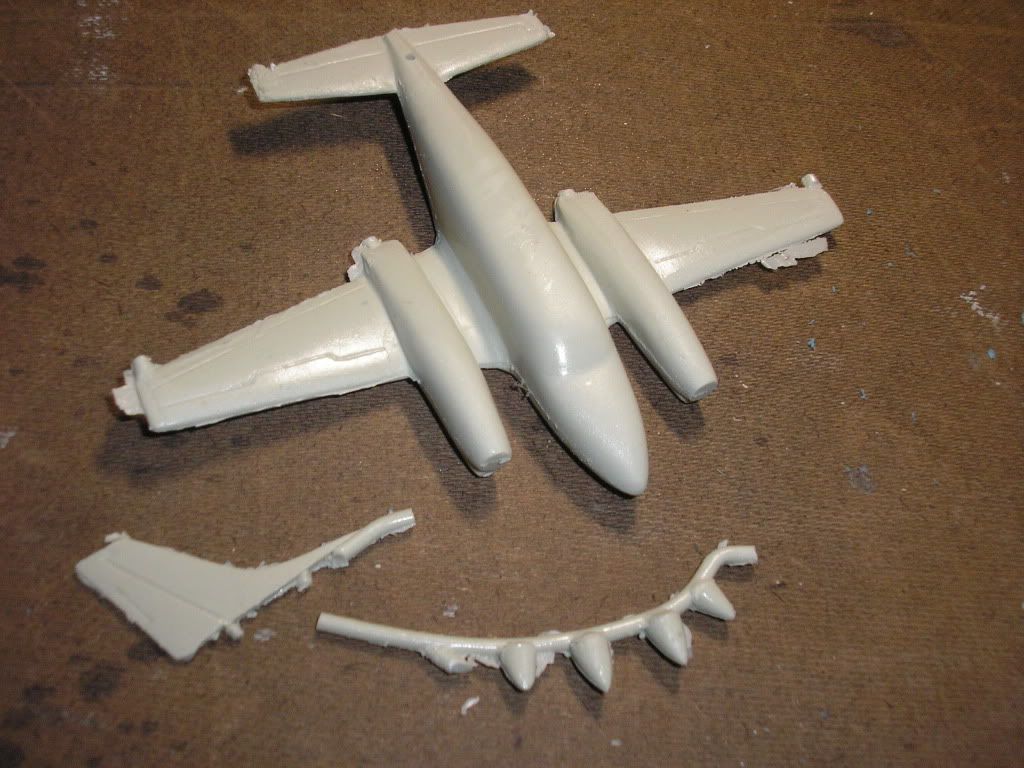

Caro Marcos, fiz a forma para o Carajá 1/72, já estou experimentando "fundir" algumas peças.
Estou usando a resina mais simples, de cor marrom transparente e misturo com talco.
Não sei se é isso que se faz.
Fica bem mas fica muito quebradiça no caso da maquete cair.
Se tiver alguma sugestão.....
Abraço e obrigado.

Ogro, se vc voou este avião parabéns....veja fotos dos primeiros resultados e, se quizer,depois lhe mando um jogo de peças para montar....só que não são muito perfeitas.
Ou pode esperar eu aprimorar um pouco com a ajuda do Marcos, se for possivel.

Mensagem  Marcos Borges em Sab 12 Nov 2011, 19:57
Caro Vitor.
Muito boa a cópia em resina do Carajá que vce mostrou nas fotos!!
Vce me venderia um kit desses? Por quanto? Com o modelo nas mãos posso desenvolver os decais. Poderiamos fazer alguma troca se vce quiser também.
Seguem algumas dicas pra resina e silicone. Tenho usado resina de poliuretano.
Silicone RTV (Room Temperature Vulcanizing). Consigo encontrar em lojas mais especializadas em artesanato. Na internet acho que vce encontra na Siquiplás (link abaixo). Na loja aqui em Juiz de Fora pago em torno de R$ 35,00 o pote de 1Kg com catalizador. A proporção de catalizador é pequena para a quantidade de silicone, o que dificulta um pouco as medições. Sei que existe um silicone em duas partes iguais, o que deve ser bem melhor para misturar pequenas quantidades, mas ainda não encontrei.
http://www.siquiplas.com.br/loja/
Em relação à resina, já comprei duas vezes na Axson do Brasil (link abaixo). Uso a F16. É uma resina de poliuretano muito boa e fácil de trabalhar misturando duas partes iguais. O custo fica em R$ 99,00 fora o frete que acho que só têm Sedex.
http://axsonbrasil.webstorelw.com.br/t/resinas-de-poliuretano
Recentemente comprei uma quantidade pequena de uma resina chamada "plástico liquido". Achei muito boa pra trabalhar com peças pequenas e consegui comprar uma quantidade menor para fazer testes e ficou mais em conta. Comprei 190 gramas da EasyFlo 60 por R$ 20,00 fora o envio. Segue o link:
http://jupar7.webstorelw.com.br/t/plasticos-liquidos-de-poliuretano
Espero ter te ajudado com as informações. Qualquer coisa estou a disposição.
Grande abraço,
