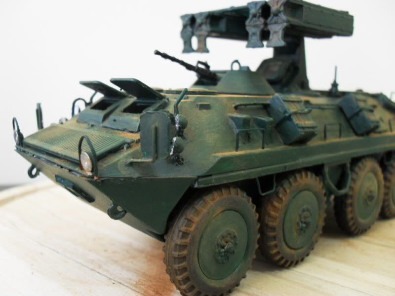

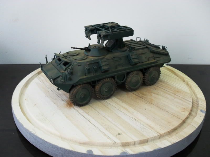

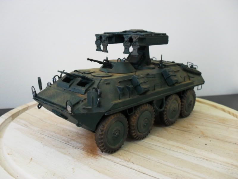

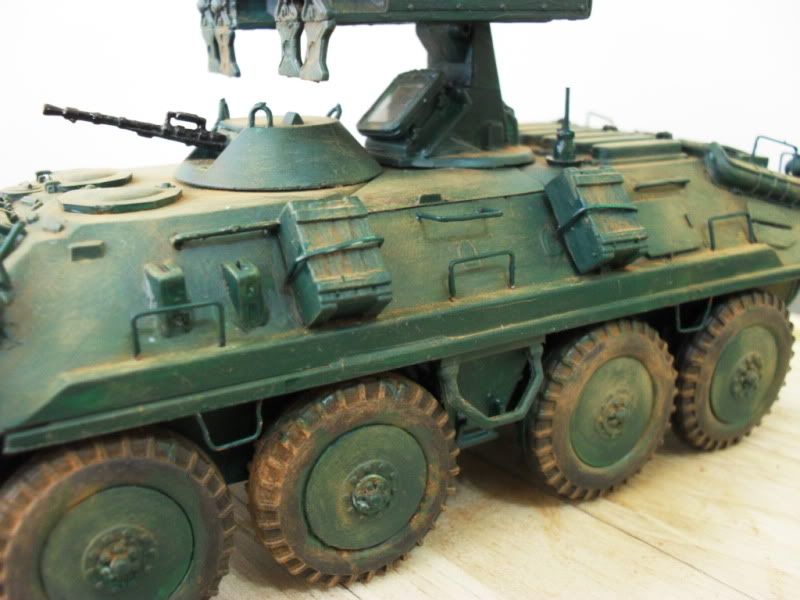

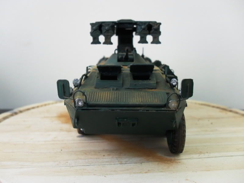

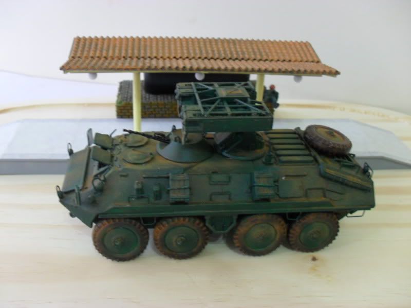

O bixo na base, pintado, sujo, estou achando que vai ficar pequena para o resto da vinheta, mas qualquer coisa mudo depois.
Reparem que está sem uma roda, vou fazer duas cópias em resina para colocar como estepe na traseira, os espelhos, vou tampar essa fresta que ficou, faróis que não existem no modelo original, vou mudar tambem , quero colocar com vidros, ainda vou colocar uma grelha para proteção dos mesmos.

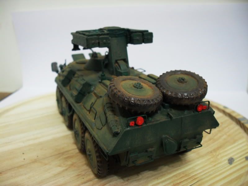

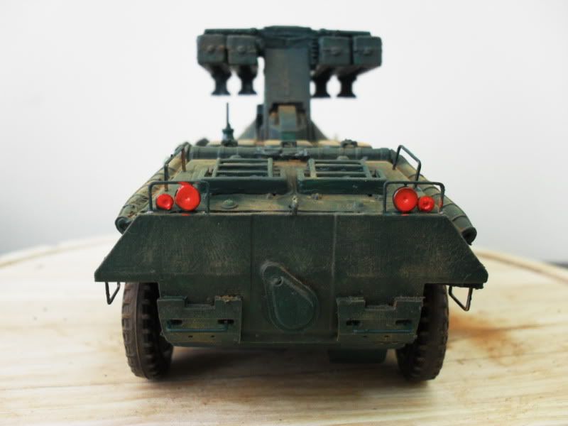

A traseira com luzes feitas com bijuterias.

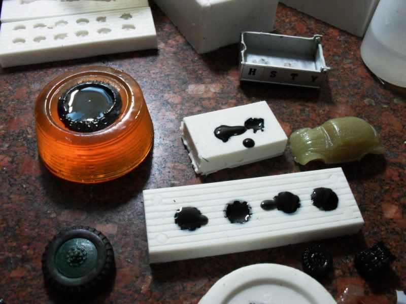

Mensagem  marcãooliveira em Ter 13 Set 2011, 22:45

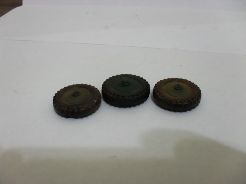

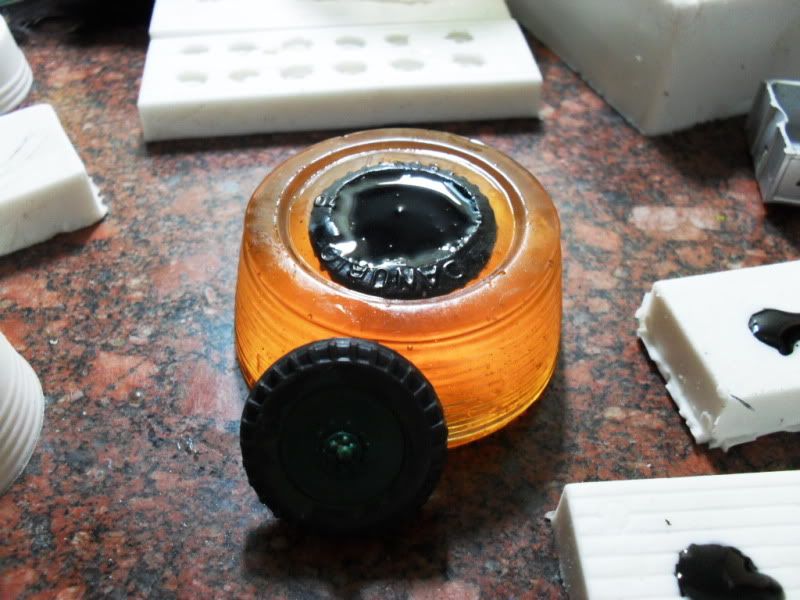

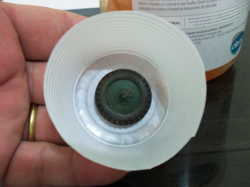

Olá amigos , ai estão as rodas feitas em resina com o passo a passo de estepes que fiz, preciso dar mais uma sujada , pois estão muito brilhantes.
Prontinhas.
Acho que vai ficar estranho colocar em cima como na foto, estou querendo colocar em baixo, bom, por enquanto é só , grande abraço a todos.

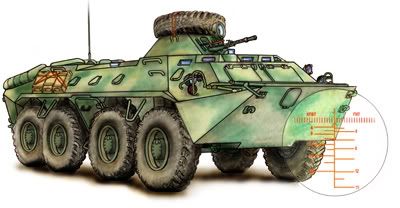

Mensagem  marcãooliveira em Qua 14 Set 2011, 09:52

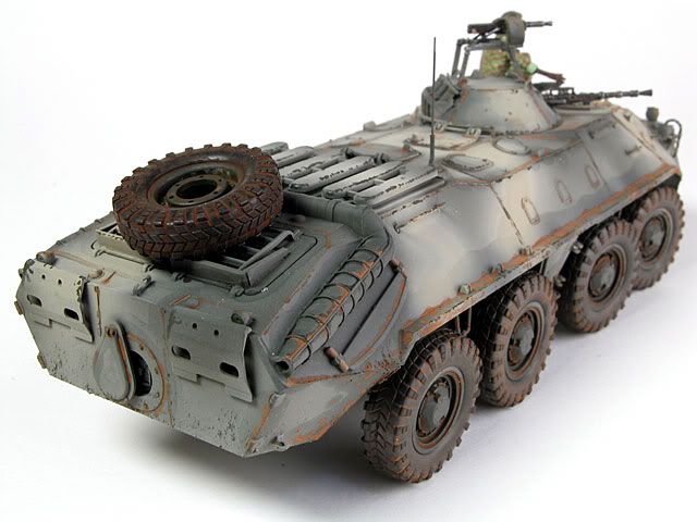

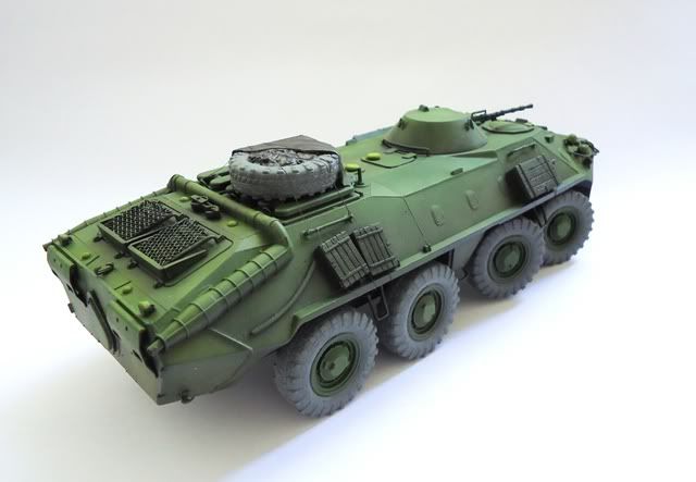

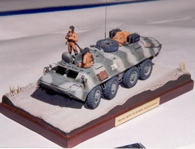

Valeu grande amigo, olha as fotos que achei pra ver como vou colocar o estepe, grande abraço.

Mensagem  Batatinha em Qua 14 Set 2011, 16:25
Marcão,o que vem a ser esse duplicador mostrado.Seria o silicone?Me diga mais à respeito desse produto,achei interessante.Cool
Pontos : 524296
Re: Vinheta abastecendo, lançador de mísseis BTR 70 "SA9" 1/48 finalizado.
Mensagem  marcãooliveira em Qua 14 Set 2011, 22:14
Grande amigo, esse produto eu comprei a um tempo atras quando comecei a mexer com resina, é uma especie de gelatina, é ótimo pra fazer peças planas, ou seja, caixas, pneus, e outras que sejam como disse ai em cima, planas, vc corta em pedaços, coloca no micro ondas , derreteu, vc verte resina na peça igual eu fiz com o pneu e pronto, o resultado é esse, como na fotos, vc não sabe qual é o original, eu tirei alguns caminhões com ele, mas não fica muito bom, pois quando vc tira do molde os paralamas são os primeiros a estragar, mas o melhor de tudo é que depois que vc usa, tira a peça e volta para a embalagem, não é igual ao silicone , esse produto é mais pra fazer peças de ultima hora, mas prefiro o silicone, pois os detalhes ficam bem melhores, o que tem que ter saco, é que demora muito pra endurecer, já esse duplicador vc acelera o endurecimento, com agua com gelo, o que vc estaria querendo fazer? bom, qualquer duvida estou ai, grande abraço.

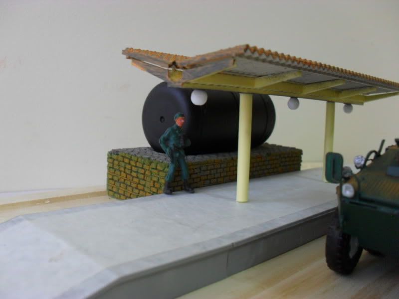

Mensagem  marcãooliveira em Sab 19 Nov 2011, 15:10

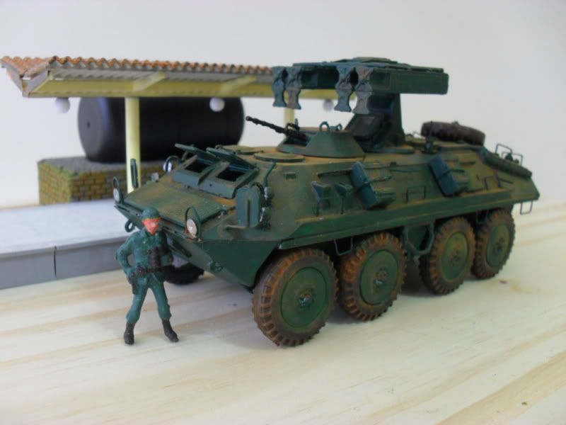

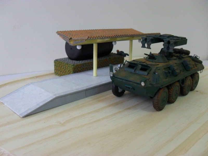

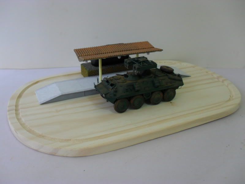

Olá amigos, mais um pouco de meu diozinho, comprei a base, até que enfim achei, pois aquela ia ficar muito pequena, acho que vou colocar essa figura ai mesmo, acho que ficou pequena puto , mas..... tenho mais uma, só que segurando um fuzil, falta muito pro que quero, falta pintura e uma boa sujada, encher de tambores, clocar postes de luz,  e outras tranqueiras,  ah, em tempo o estepe não está colado, vai mais acima,  essa semana vou adiantar bastante, grande abraço a todos.

Marcão, sua base não é uma tábua de churrasco não ?!?!?! Ó pra ocê
Digo isso porque tenho uma igualzinha..
Desculpe a brincadeira...
Que T vai ficar seu dio, to acompanhando !!!

Grande Cristian, valeu, é sim, o dificil e continuar a fazer o dio sem pensar naquela picanha em cima dessa tábua choro choro choro .

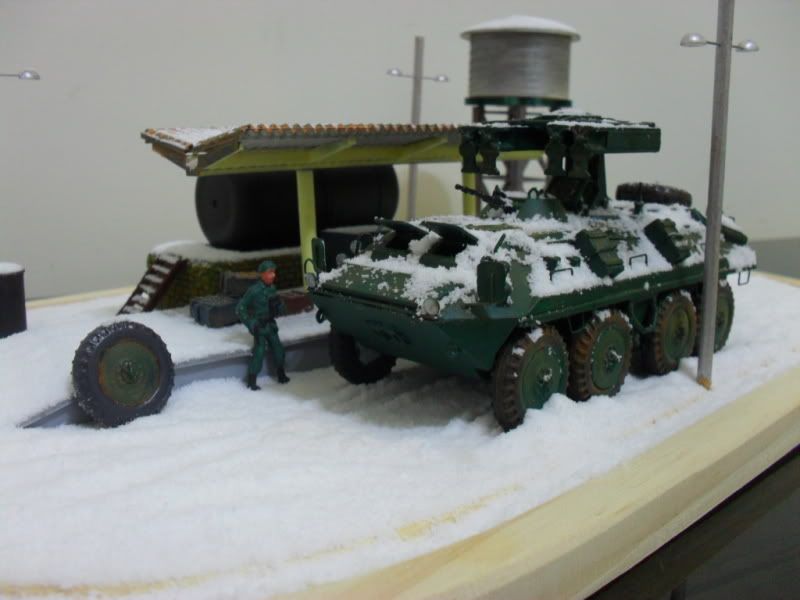

Mensagem  marcãooliveira em Dom 15 Jan 2012, 17:28

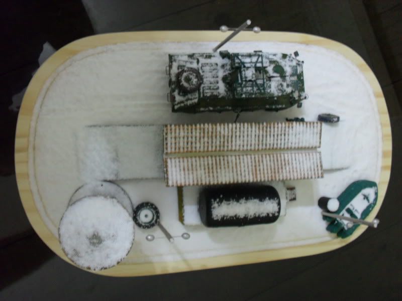

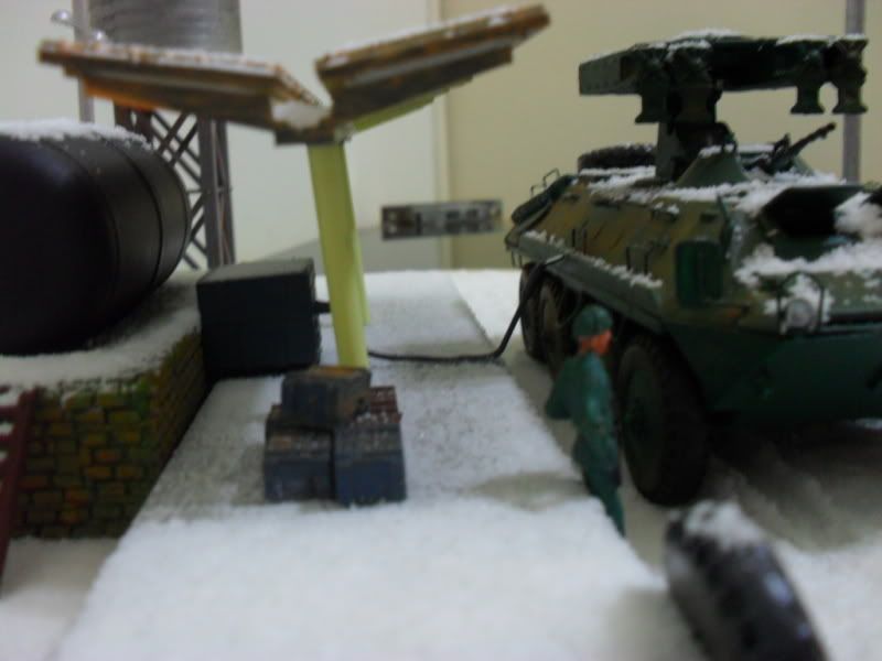

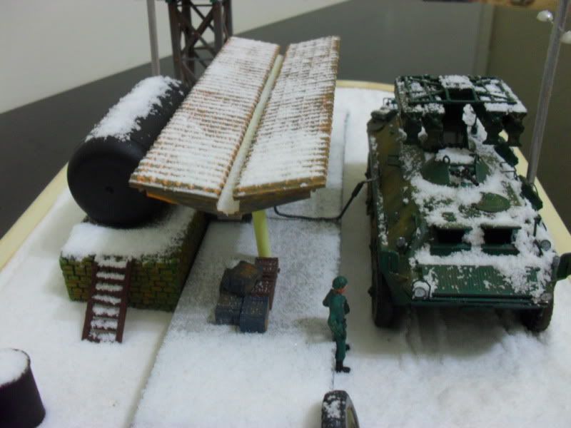

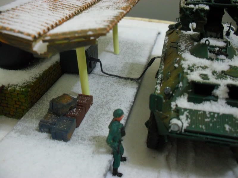

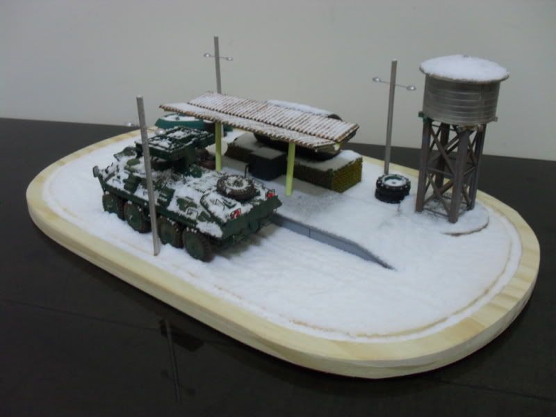

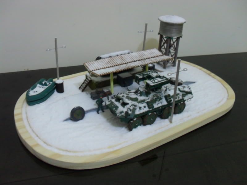

Olá amigos não reparem , mais um pronto, foi minha primeira experiencia com grandes, achei bem melhor do que minhas lendias, dá menos trabalho,  resolvi fazer na neve, acho que ficou estranho a sujeira que fiz, afinal era pra poeira, e não neve,  ah,  esqueci de pintar as pilastras, e por fim o telhado ainda ficou torto puto puto puto só agora reparei,  a figura é a única que tenho, desculpem , mas acabei correndo tudo hoje, minha esposa fez uma cirurgia, e estou de plantão aqui em casa com ela,  o próximo sai melhor, espero que gostem, grande abraço a todos.
