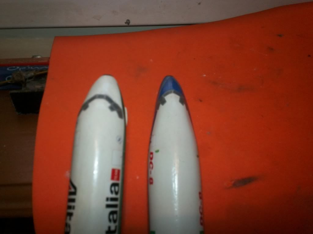

AGORA, OBSERVEM NESTA FOTO, EM COMPARAÇÃO À UM DOUGLAS DC-9, REPAREM COMO
A LARGURA DA FUSELAGEM É CONSTANTE , ATÉ O NARIZ,EM RELAÇÃO AO MODELO QUE EU ADAPTEI
DENUNCIANDO CLARAMENTE QUE SUA ORIGEM É DE UM BOEING:

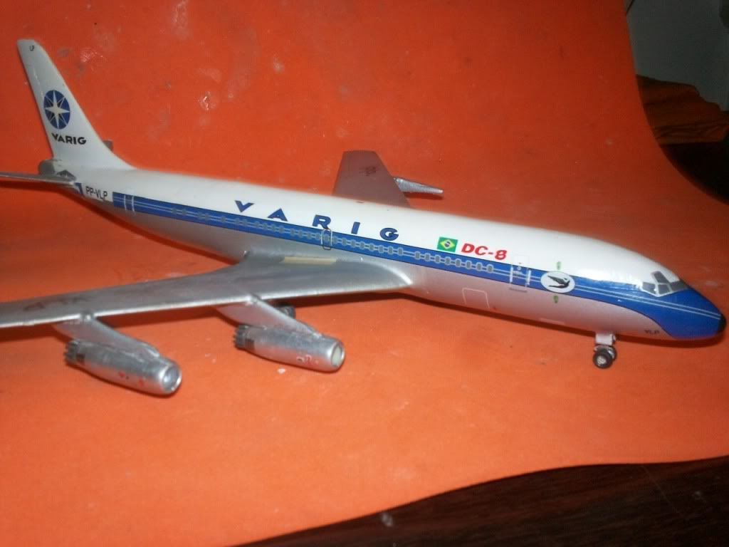

MAIS UMA VEZ, DE LADO, REALMENTE PARECE UM DC-8:
ALEM DA DERIVA , QUE EU MODIFIQUEI, TAMBEM AUMENTEI O TREM DE POUSO,E, A RAIZ DA ASA

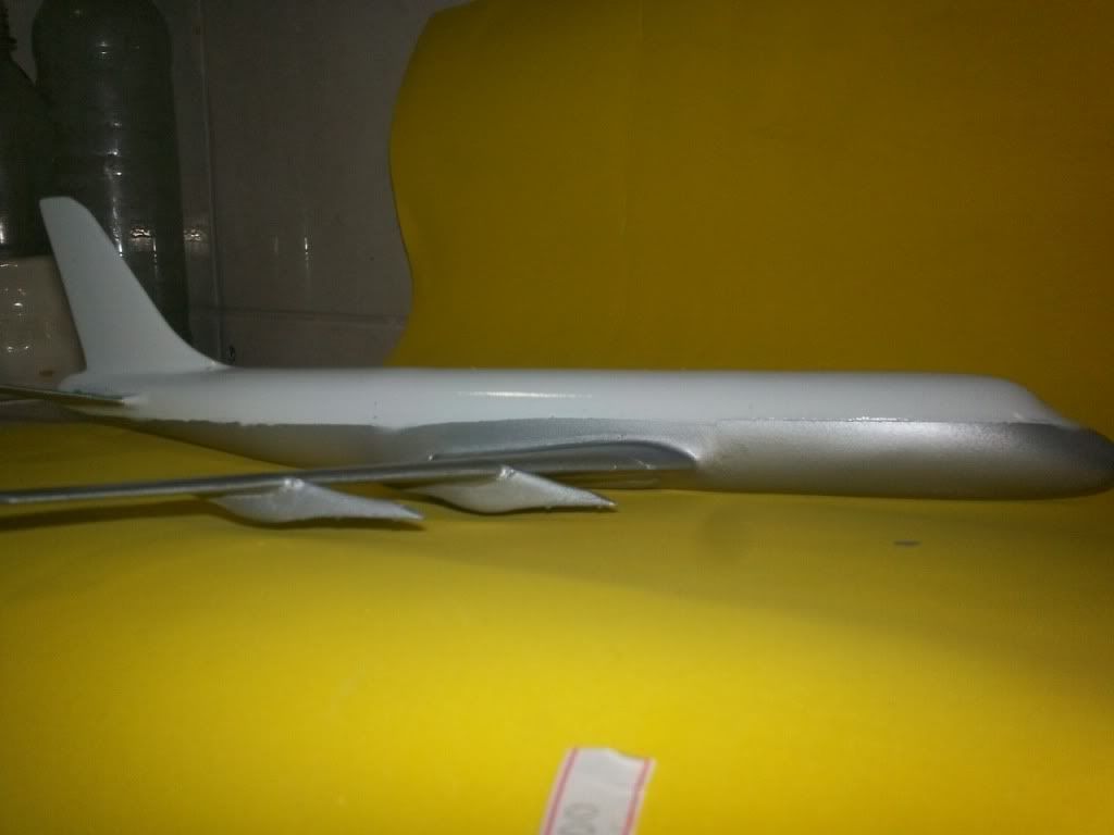

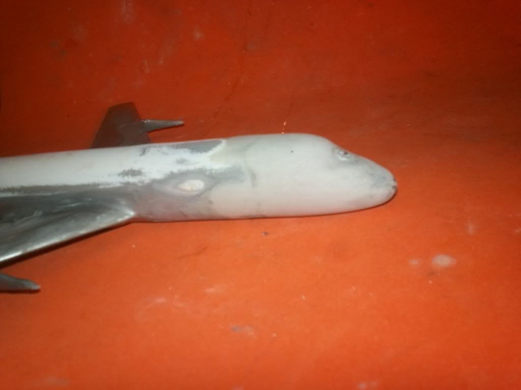

AGORA A CORREÇÃO FEITA NA SEÇÃO DIANTEIRA DA FUSELAGEM, EM COMPARAÇÃO AO DC-9,
CORREÇÃO, ESTA FEITA COM DUREPOXI:

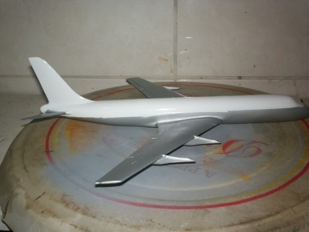

AGORA, A FUSELAGEM JÁ LIXADA MELHOROU EM 100% O PERFIL AGORA SIM É UM DC- 8:

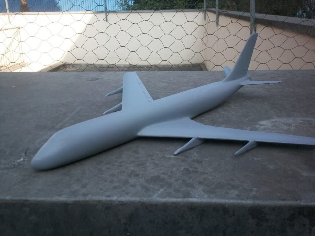

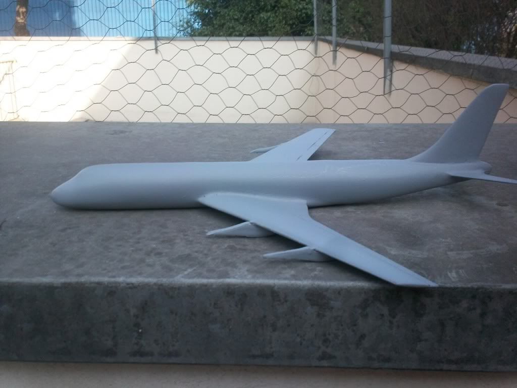

JÁ MASSEADO, LIXADO E, COM O PRIMER APLICADO:
OUTRA VISÃO, AGORA SIM EU VEJO UM DC-8:

AMIGO, EU JÁ ME ADAPTEI TANTO AO DUREPOXI,
QUE TENTEI USAR OUTRO TIPO DE MASSA
PARA ENCHIMENTOS, CORREÇÕES,MAS NÃO DEU CERTO,
PARA LIXAR, O DUREPOXI, EU USO LIXA 80, E 100,
POIS ALEM DE LIXAR, EU VOU FAZENDO OS CONTORNOS
QUE EU QUERO ATINGIR, APOS ISSO, VOU LIXANDO
COM GRANULAÇOES CADA VEZ MENORES, ATÉ A NR 600

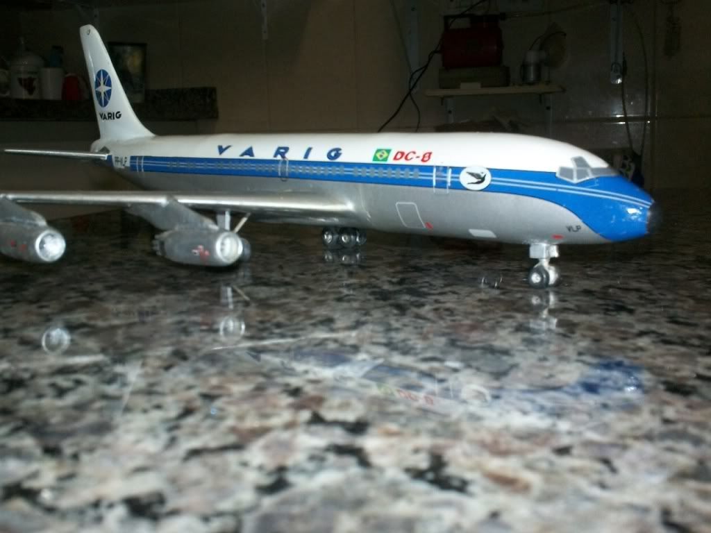

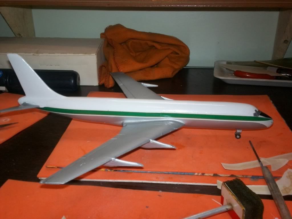

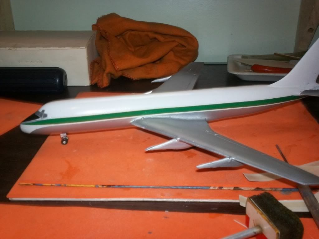

BEM GALERA, MAIS UMA ATUALIZÃÇÃO:
TERMINEI A PINTURA GERAL,VAI UMA PIZZA AÍ?
PREFERI USAR O ALUMINIO SIMPLES, SEM O CROMO:
AS FOTOS NÃO ESTÃO LÁ AQUELAS COISAS:
REZEI PRA NOSSA SENHORA DOS DECAIS FCM, E COMECEI A DECALCAR, ATE´AGORA TUDO BEM:
CONTINUA TUDO BEM POR ENQUANTO:
É ISSO POR ENQUANTO GALERA,
PROXIMO JÁ TERÁ UMA PARCIAL DELE MONTADO
ABRAÇOS DO CIENTISTA LOUCO rssssrsssrsssrrs
