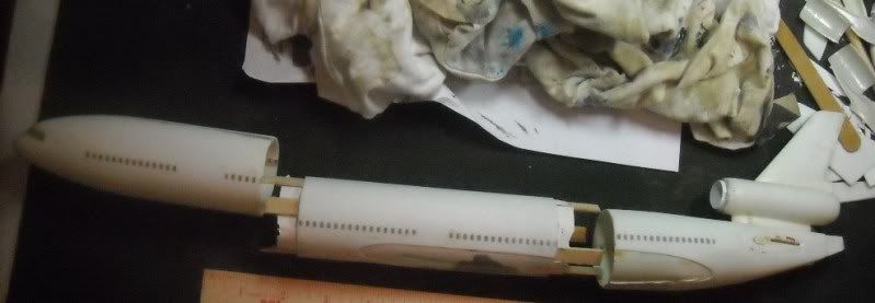

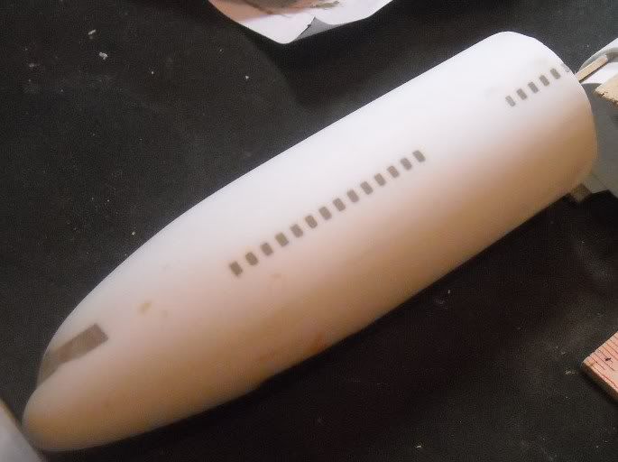

Bem... primeiros passos:

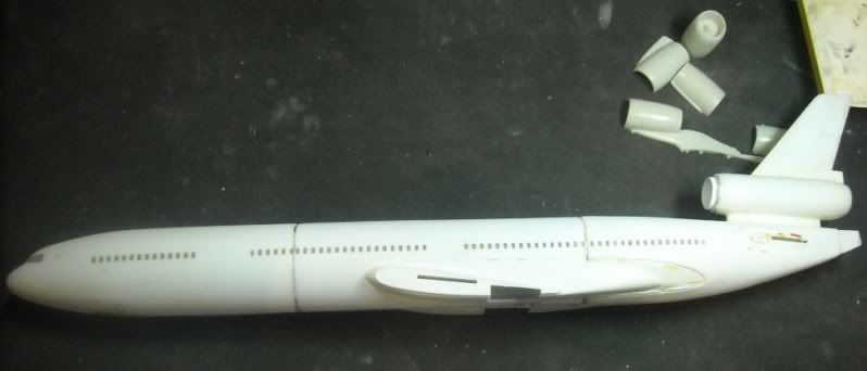

Cortei a fuselagem de modo a adicionar cerca de 21 mm na parte dianteira da fuselagem e 25 mm na parte traseira.

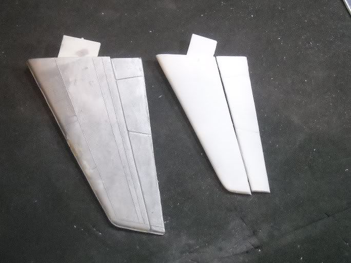

Nos estabilizadores horizontais vou cortar 1,5 cm de envergadura e arrancar os profundores. Daí corto "novos" profundores e os faço baixados.
Com as sobras de plástico, faço os winglets.
Vou baixar os ailerons de alta nas asas, como fiz no DC-10 da Log. No MD-11, com sistemas hidráulicos despressurizados, os ailerons de baixa também deflexionam. "CHECK"!
Very Happy

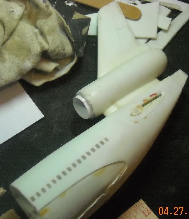

Preciso, ao juntar as fuselagens, selar a raiz da asa na parte traseira com durepoxi e depois remodelar a parte dianteira.
Também vou remodelar a cauda do avião, em forma de "chave de fenda" (já coloquei um plástico base, depois vou meter durepoxi), e o formato dos motores (a admissão e a exaustão são mais largos que no DC-10). A raiz dos estabilizadores horizontais também precisa ser um pouco mais longa.
Motores #1 e #3 serão feitos com carenagens em resina do Antonov "Mryia" devidamente desbastadas, que o seu ODair me mandou umas extras quando comecei o projeto do A340-600 (hein? Quem? Qual avião?! Depois... depois...)

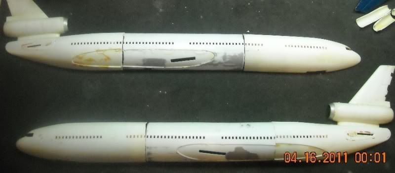

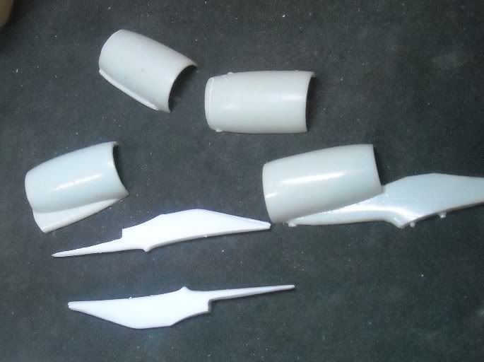

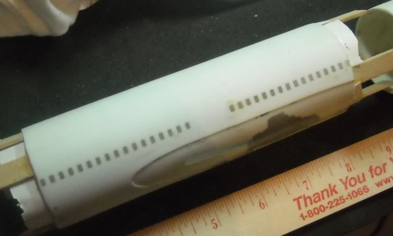

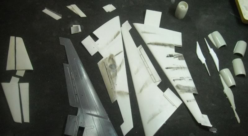

Hoje adiantei um pouco mais o monte de cortes que eu tinha que fazer para que o avião começasse a parecer um pouquinho com o que eu quero.
Cortei ailerons de alta, ailerons de baixa, profundores, estabilizador, pilones e carenagens dos motores... deu trabalho, inclusive um puta de um talho no indicador direito, mas acho que ficou legal.
Também colei a fuselagem e as raízes das asas, olhem as fotos!!!
Na primeira, as asas, estabilizadores e peças dos motores
Detalhe do estabilizador de um DC-10 e um do MD-11 já cortado:
Pilones e carenagens dos motores das asas:
Fuselagem: seções coladas!

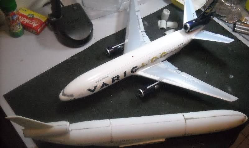

Aqui uma foto só p'ra efeito de comparação: o véio DC-10 da Log e o MD-11 do lado dele:

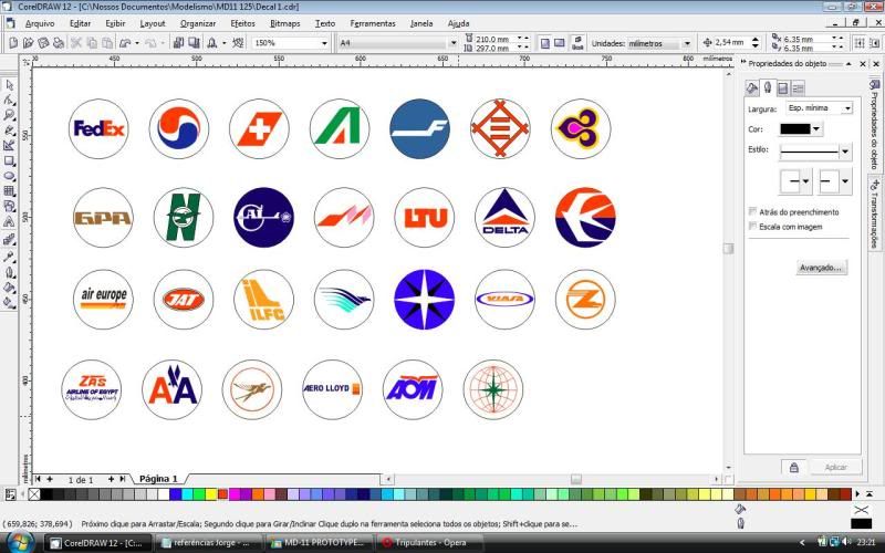

Ontem e hoje fiz a parte mais trabalhosa dos decais. Nunca trabalhei tanto na porra da vida...
Com a inestimável ajuda do nobre colega Jorge "Seven Seas", fiz os logotipos que estampam a lateral da fuselagem, com as marcas dos "launch customers".
Fiz um por um... haja saco.
Resultado:

Resultado perfeito, sensacional ! aplauso Ainda aprendo a mexer nessa tal de corel.
Número de Mensagens : 11982
Pontos : 10517
Re: MD-11 "FIRST FLIGHT" - Winglets refeitos, opiniões são benvindas!
Mensagem  Marcos Borges em Qua 04 Maio 2011, 06:24
Excelente trabalho Carioca!
Vce vetorizou todos? Alguns eu já tinha pronto aqui. Vce podia ter me falado.
Vce já deve conhecer esse site abaixo. Se não ai vai o link com a busca para a American Airlines. Os arquivos são no formato eps que abrem no Corel.
http://www.brandsoftheworld.com/search/logo/American%20Airlines

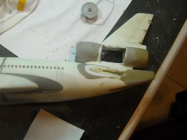

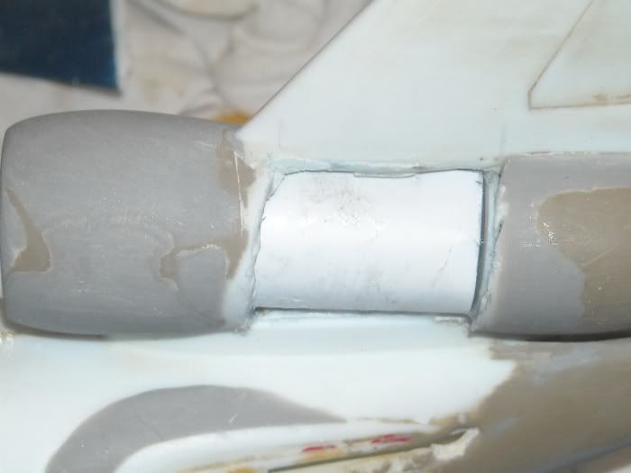

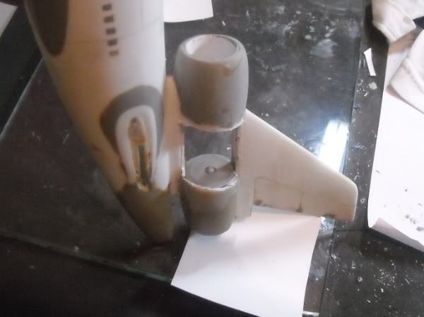

Daí fui fazer a admissão do motor 2, que no MD-11 é maior que o resto da carenagem. Não conseguia chegar a um resultado que me deixasse satisfeito com o visual.
O Jorge "Seven Seas" veio aqui, juntos demos uma olhada no modelo e chegamos a conclusão que o problema parece ser a parte central da carenagem, que acaba estragando o visual do motor por estar um pouco gorda demais.
Resultado: CORTES RADICAIS!!! Confesso que deu um gostinho de merda na boca de sentar a faca desse jeito no modelo adiantado, mas acho que vai ficar tudo legal. Depois coloquei uma tira de plástico por dentro para servir de base, aí acerto com um pouco de durepoxi e acho que vou conseguir o visual que eu quero.
Ah! Também renovei alguns dos logotipos da fuselagem (o da Minerve, da Aerolloyd e da Air Europe estavam desatualizados). Segue uma foto dos logos, também!
Foto do corte
Fan colado
Tira plástica, base para o durepoxi, colada!
Novos logotipos para o decal

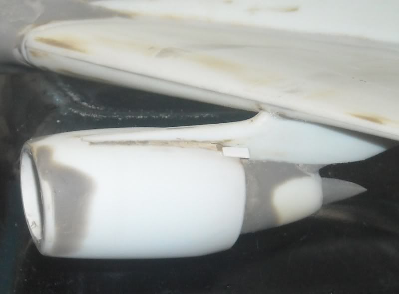

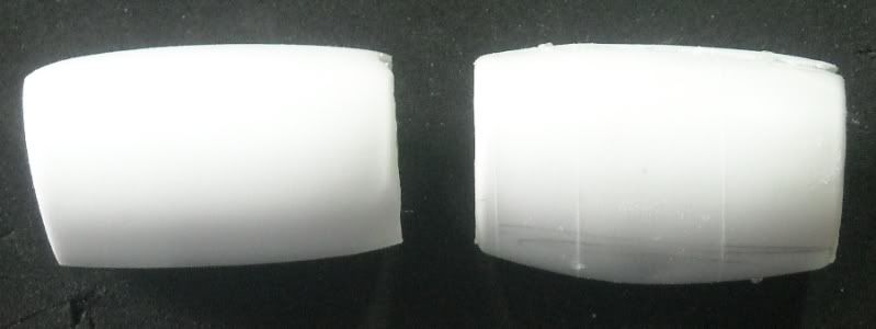

Motores #1 e #3 serão os do DC-10 mesmo lixados até quase o talo, para dar o formato do motor do MD-11.
A foto abaixo mostra o motor lixado (a esquerda, de MD-11) e o original do DC-10 - gorducho que nem o Ronaldinho.

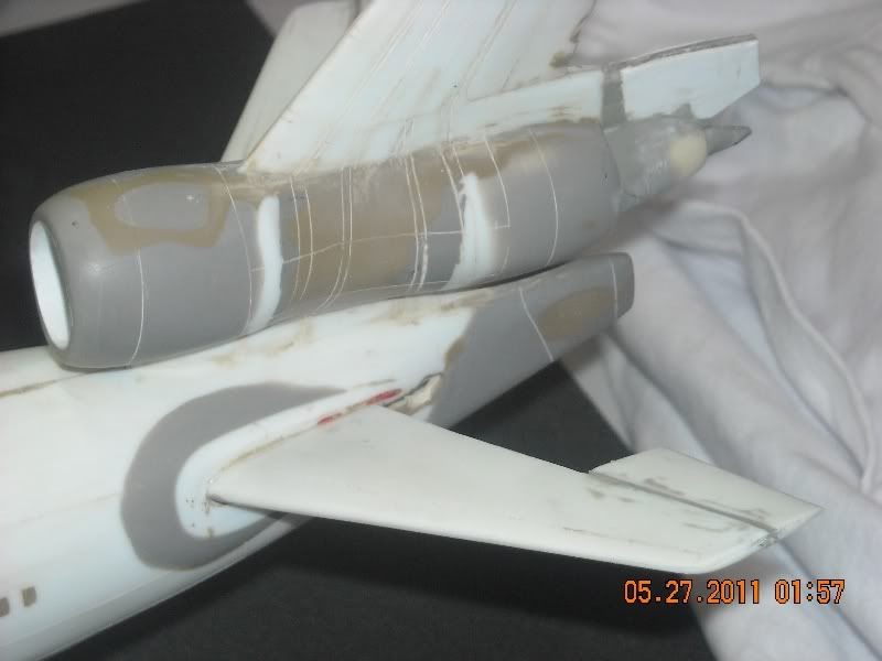

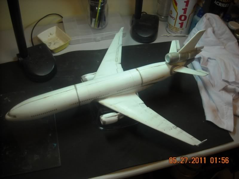

Caralhudos, andei um pouco com o MD-11.
Formatei os motores 1 e 3, tirando a "barriga" do motor do DC-10 e refazendo os cones de exaustão (mesmo coisa no motor 2)
No motor 2, enchi o "buraco" que eu havia aberto com massa, e lixei até ficar como eu queria. Essa área ainda não me deixa feliz nas linhas de baixo relevo, então devo dar mais uma emassada e sentar a lixa de novo
Fiz as linhas de baixo relevo no resto do avião
Coloquei os tubos de alijamento de combustível nos bordos de fuga das asas

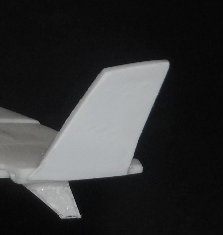

Fiz em scratch os winglets
Colei os motores, as asas e estabilizadores. Falta emassar e lixar as junções dessas partes
Tá começando a parecer um MD-11!!!
