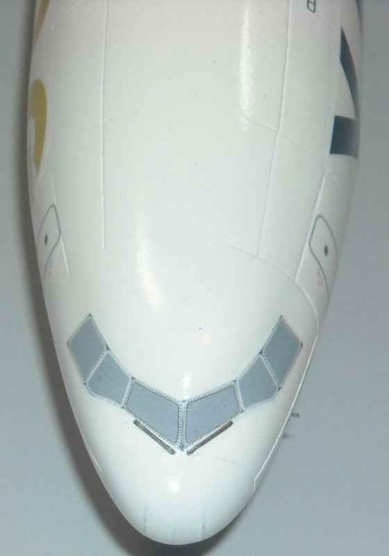

- pedaços de grampos p'ra fazer os limpadores de párabrisas (que deveriam estar na VERTICAL, eu sei... E ESCONDER O PÁRABRISA QUE ME DEU MAIOR CANSEIRA P'RA ACERTAR A FORMA? NEEEEEEEEEEEM FUDENDO! VAI FICAR DEITADINHO, A MODA ANTIGA!!!)

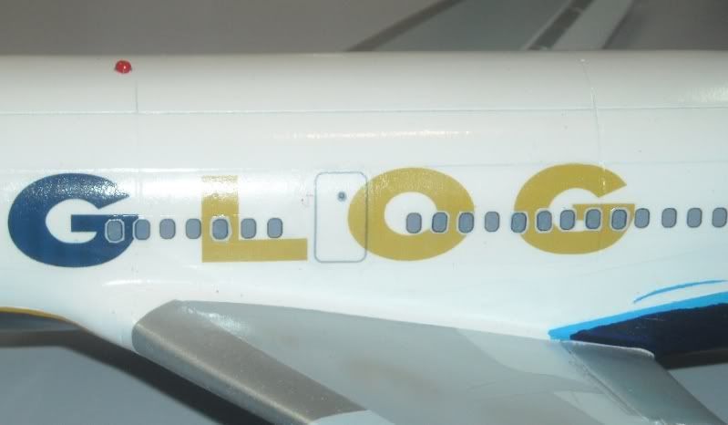

- as janelas da fuselagem: como os decais eram transparentes, quando as janelas passaram por cima das letras amarelas, elas ficaram translúcidas, quando passaram por cima das letras azuis, desapareceram quase por completo. Solução menos trabalhosa:
- como eu tinha algumas janelas sobrando, peguei a folha de decal transparente e colei sobre uma folha de decal branca
- deixei secar uns 5 minutinhos
- cortei a folha de decal branca (com as pequenas janelas transparentes sobre ela) na moldura das janelas, coloquei na água e com muito cuidado, coloquei minhas novas janelas (agora com fundo branco) sobre as janelas problemáticas (apenas as que ficavam sobre os títulos da fuselagem).

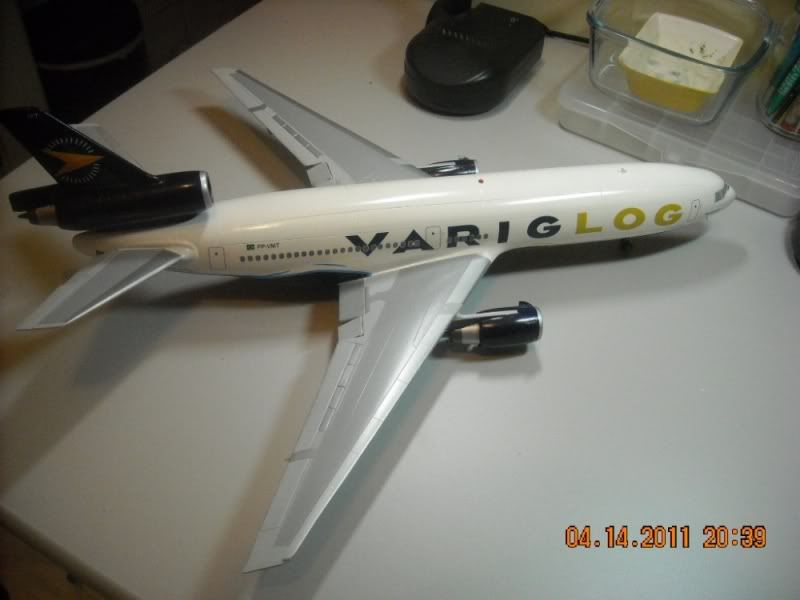

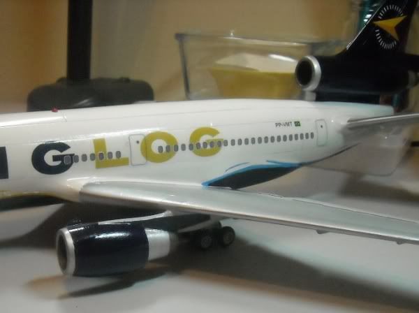

Seguem mais fotos
Visão geral do "aparelho"

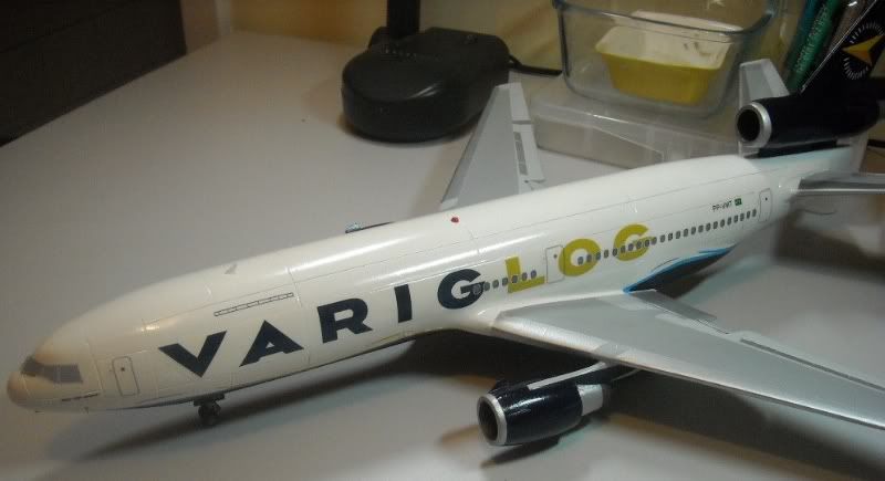

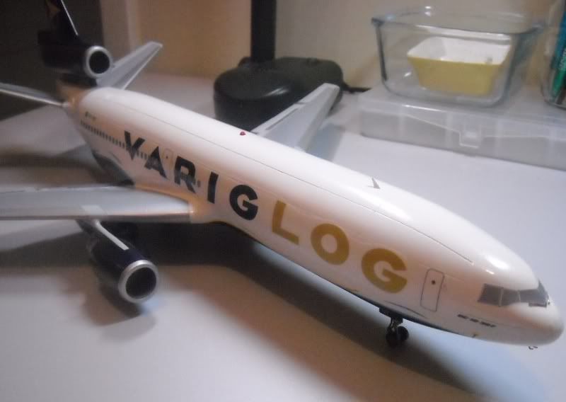

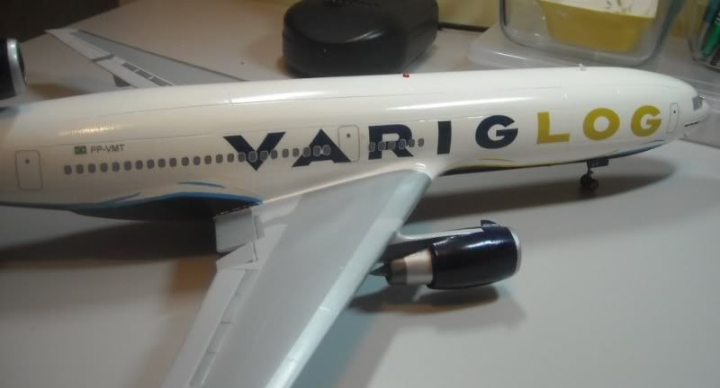

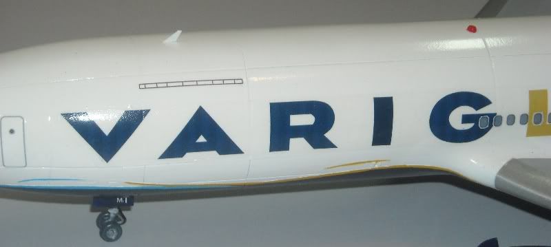

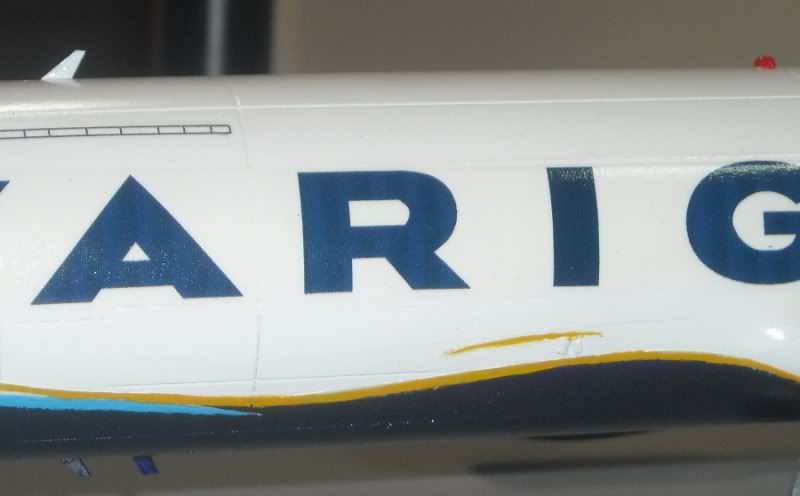

Zoom do lado direito:
Mais:

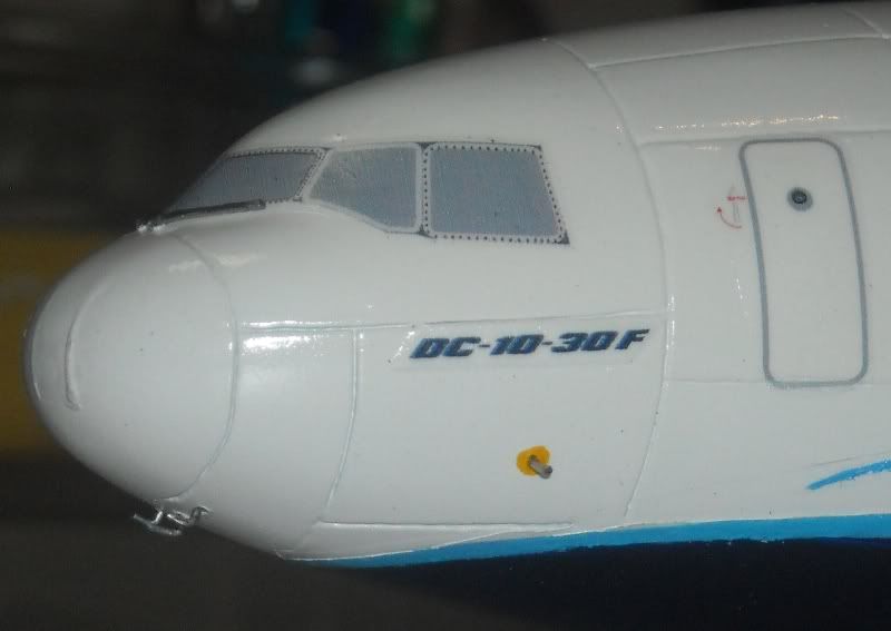

A tão discutida janela dianteira/párabrisas:
Detalhe das antenas e da luz anticolisão superior (feitos com estireno e com restos de sprue)
