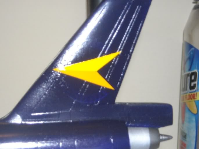

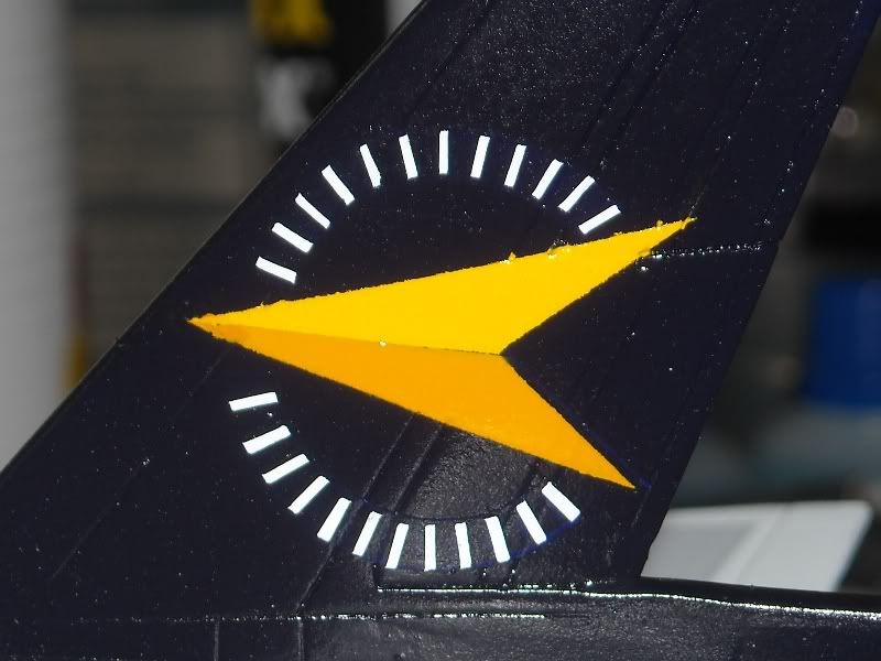

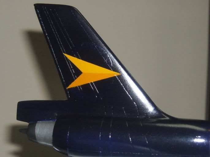

Bem, os decais da deriva não ficaram legais: simplesmente não consegui imprimir um tom de azul que ficasse legal com o fundo que eu pintei.
Cheguei a colar as tirinhas brancas que circundam o logo uma a uma, mas é quase impossível fazê-las ficarem em um círculo perfeito.
As setas ficaram boas, mas acabei "sacrificando" um par de setas por um bom motivo: para fazer o círculo das tirinhas brancas ficar o mais perfeito possível, COLOQUEI-OS NO MODELO e depois PASSEI TINTA AZUL POR CIMA.
Agora, fica uma suave marcação sob a tinta azul onde eu devo colocar as tirinhas... Valeu o sacrifício!!!!
P'ra ficar mais legal, aproveitei para PINTAR as setas ao invés de usar decais.

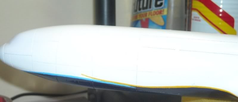

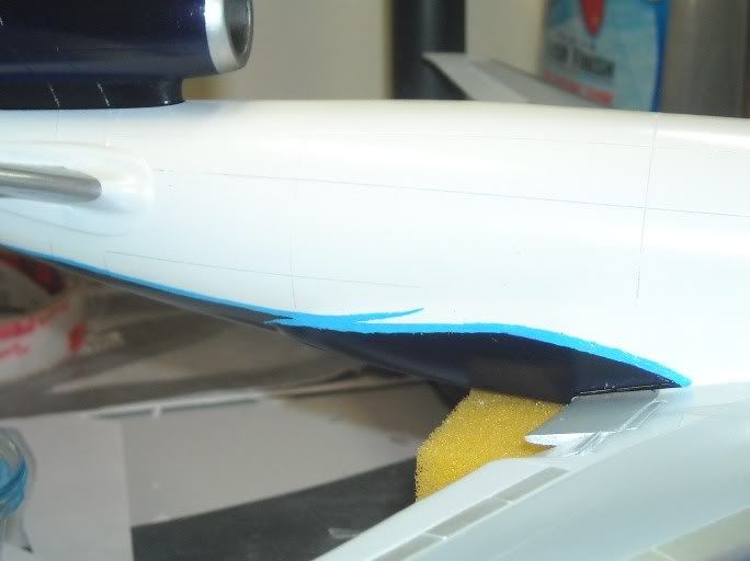

As ondas eu fiz assim: coloquei os decais azul claro e amarelo sobre os limites, depois pintei de azul escuro o que não ficou perfeito.
Ainda assim, dava p'ra melhorar a linha azul e amarela que delimita as ondas sobre a fuselagem.
Resolvi meter a mão: peguei um pincel bem fino, tintas acrilex azul celeste e amarelo ouro, e com muita paciência acertei tooooooooda a onda azul clara e amarela ao redor da fuselagem.
As fotos não ficaram das melhores, depois bato algumas boas:

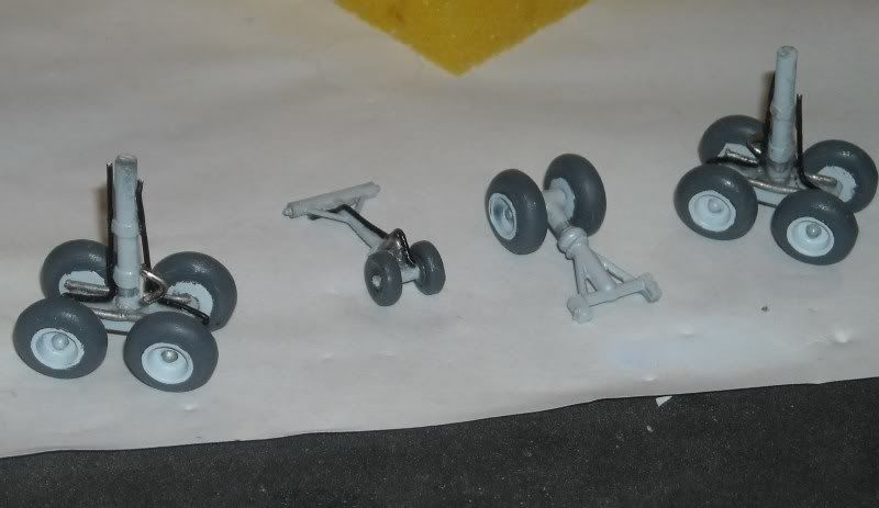

Ah, os trens de pouso estão montados:

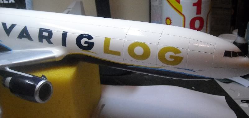

Atualizações!

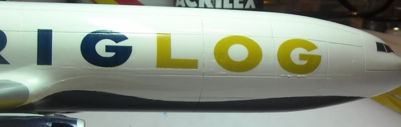

Comecei a colocar alguns decalques no DC-10! Meus próprios decais!

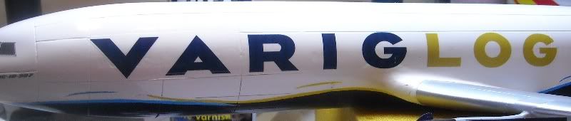

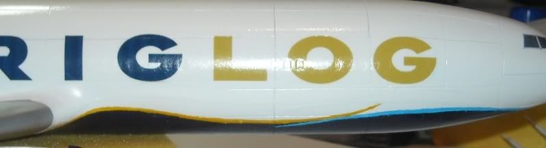

Ficaram legais, só que me ajudaram a descobrir uma falha - pequena, mas que comprometia o trabalho todo, na minha opinião.
Observem nas fotos a seguir, como ficaram os decais dos títulos "VARIGLOG" de cada lado da fuselagem. Não fica difícil perceber que a "onda" divisória entre o azul e o branco, na parte a frente da asa, ficou muito mais alta no lado direito da fuselagem. No lado esquerdo me pareceu ficar da altura correta, de acordo com fotos de referência do avião real.
Porra, como é que eu ia consertar isso? Já tinha colocado os decais, como pintar as linhas azul clara e amarela de novo?!?!
Resposta:
NA MARRA!
Mascarei cuidadosamente sobre os decais do lado direito, de modo a não pintar de branco o "LOG", e o párabrisa.
Recortei novamente a máscara de fita com o formato da "onda" - só que dessa vez mascarei um pouco mais para baixo.
Pintei de branco, e com muito cuidado removi as máscaras sobre os decais. BINGO!!!
Daí, com o pincel e tinta acrilex, repintei o azul claro e o amarelo, seguindo as linhas da onda nova que eu tinha acabado de refazer.
Fotos:
Párabrisa (preciso trocar meu cartucho de tinta preta...)
Acertei as tirinhas ao redor do logo na cauda:
Do lado esquerdo tudo certinho...
Mas do lado direito, o nome variglog colado no azul escuro...
Pintei:
e corrigi:
Número de Mensagens : 511
Pontos : 455

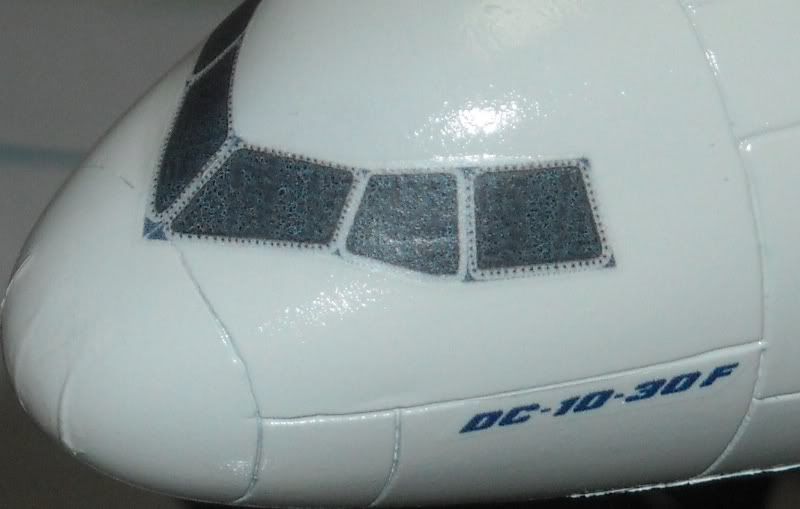

Ams uma opinião de quem não faria nada perto do que está fazendo,o decaI da cabine de comando.Nã daria pra aumentar a área dos vidros?EIes são bem grandes no DC-10...
Minha impressão vendo as fotos,posso estar errado.
Re: DC-10 - VarigLog - 13/ABRIL: ACABOOOOOU! AGUARDEM FOTOS!!!!
Mensagem  Carioca em Dom 03 Abr 2011, 23:01

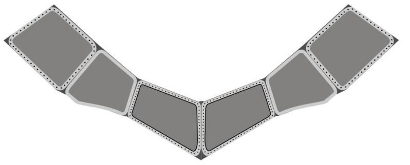

Bell, realmente há algo errado com os decais do párabrisa, mas não é o tamanho não: é o ângulo dos párabrisas principais (o tamanho eu tirei de um livro chamado "DC-10: Widebody Workhorse" que inclui também detalhes de medidas até das janelas de passageiros!)
Os dois párabrisas dianteiros estão muito apontados para baixo. A linha de cima deles deve ser mais reta, e a parte de baixo, consequentemente deverá ficar menos pontuda. Acredito que isso já será suficiente para dar um visual mais condizente com o avião real.
Refiz no Corel os decais do párabrisa e do "VARIGLOG" pois o que eu decalquei no lado esquerdo manchou um pedaço no primeiro "G", e o do lado direito estava muito alto (por conta do erro que eu havia cometido antes nas ondas).
Dessa vez, ao invés de fazer o párabrisa preenchido com preto, fiz um efeito de vidro com azul claro e cinza, já que minha cabeça de impressão da tinta preta está borrando um pouco (minha impressora está ficando velhinha...)
Depois posto mais fotos

Bem, depois de uma "conferência" acerca do formato das janelas do párabrisa, resolvi refazer essa parte. Hoje apliquei os decais "substitutos".
Não ficaram bons. Ficaram muito grandes, sei lá. A última janela estava visivelmente desalinhada com o eixo longitudinal do avião, torta...
Nem precisava ser um expert em aviação comercial p'ra bater o olho e ficar óbvio que desfigurava a aparência do DC-10....
Daí coloquei uma reserva do decal anterior. Aquele dava um "ar mais de DC-10" ao modelo, mas realmente as janelas laterais precisavam de um retoque.
Daí fiz esta aqui, que espero que seja a última:
