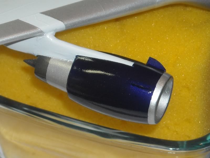

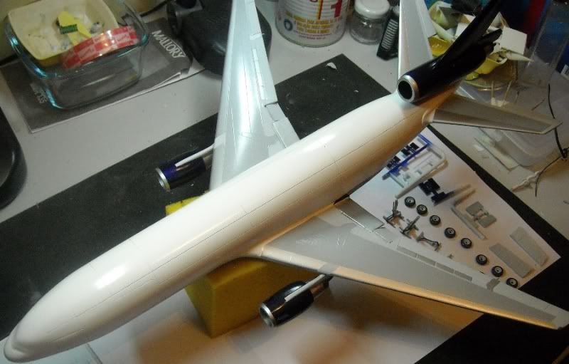

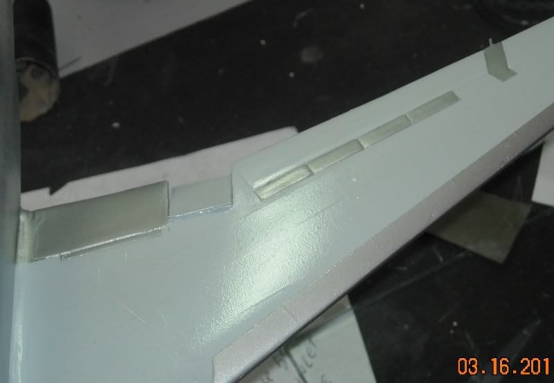

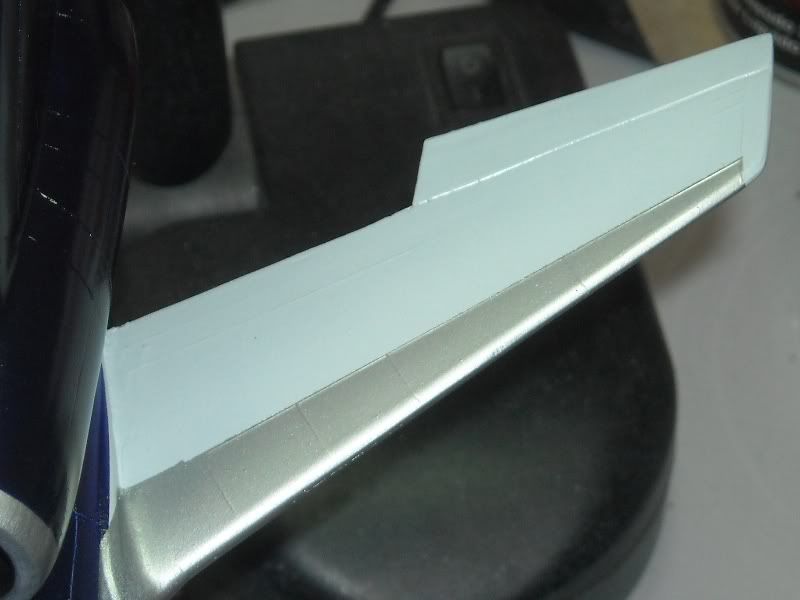

Completei a pintura dos motores e fiz a pintura das asas - notadamente os painéis das asas. Há algumas chapas que são em alumínio, então pintei os flaps internos, os speedbrakes e os dutos de alijamento de combustível nessas cores.
Usei o alumínio 12 da Easy Colors puro. O cinza claro é também Easy Colors - uma mistura de 5 partes de branco para cada uma parte de alumínio. Os motores são uma mistura 1x1 de violeta com azul transparente.
Depois de aplicadas as cores, joguei uma camada de verniz. Amanhã decido se pinto o corogard ou se uso um decal p'ra fazê-lo.

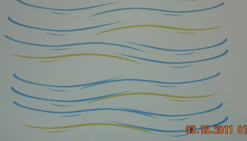

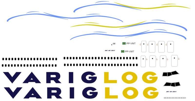

Segue abaixo um "print screen" da tela com o decal que eu vou imprimir p'ra esse modelo.
As tiras azul e amarelas eu vou colocar em uma folha de decal branca, e os demais desenhos ficaram numa folha transparente (já imprimi).
Imprimi as tiras em uma folha de papel normal para cortas as máscaras e demarcar a fuselagem onde o branco e o azul "ondulam" lado a lado.
Olha aqui:

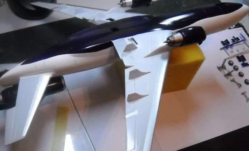

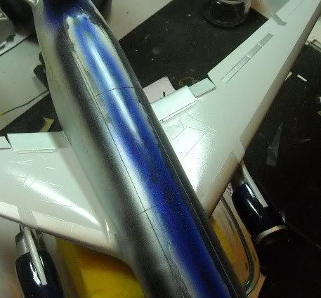

Pois é caralhudos, hoje começou a parte difícil da pintura, que é fazer o mascaramento correto das ondas entre o azul e o branco na fuselagem.
Cortei as máscaras com base nos decais que eu mesmo imprimi, mas ainda assim, será necessário APLICAR OS DECAIS PRIMEIRO, ENVERNIZAR, E SÓ DEPOIS, COM ELES BEM ASSENTADOS, FAZER AS PEQUENAS CORREÇÕES NECESSÁRIAS NA PINTURA PARA FECHAR A FRONTEIRA AZUL/BRANCA.
Vai ser sacal, mas como o decal é impresso por mim mesmo, ainda que eu "levante" algum pedaço com as fitas, depois é só imprimir e aplicar de novo.
Cool
Bem, vamos as atualizações:
1- pintei o corogard sobre as asas. Usei uma mistura da Easy Colors de 1x1 entre o branco e o alumínio 12.
2- Pintei o branco da fuselagem
3- pintei o azul com as máscaras como mencionei acima

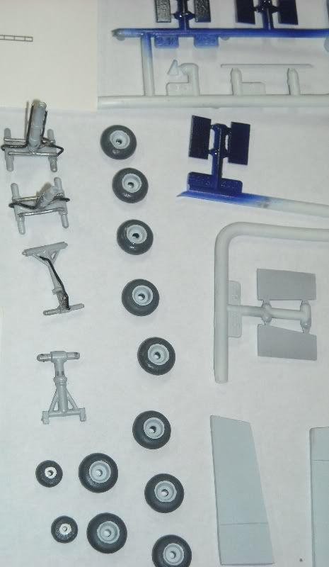

4- TERMINEI AS LAZARENTAS DAS RODAS DOS TRENS DE POUSO! puto
Fotos:
Alguns apetrechos prontos: decais, rodas, trens de pouso, e profundores:
Detalhe do decal (em folha branca) do logo que vai na deriva do avião:
Detalhes (folha transparente) do párabrisa (coloquei até parafusos! Shocked ) portas e janelas
"VARIGLOG" (folha transparente)
Ondas da fuselagem
As miseráveis e outros "quitutes" que vão compor o modelo

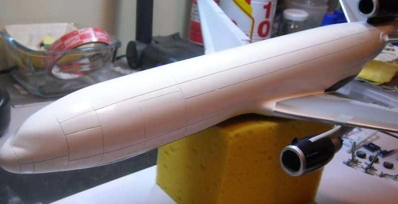

A máquina com corogard, branco e envernizado:
Olhando de perto:
Barriga azul, com ondas (a corrigir)
Deriva e motor #2:

1- usei o Corel 12 para fazer os desenhos, estão as ordens se quiser!
2- Impressora jato de tinta da HP (Deskjet 3900). Usei folhas compradas na micromark e configuração "NORMAL" para impressão, mais verniz acrilex para selar os decais.
3- Minha intenção é colar uma tira de decal branco sob cada decal colorido, mas se o resultado não ficar legal eu já deixei impressa cada tirinha para ter o magnânimo saco de colar uma a uma.
ferrou porra
Haja saco, hein!!! São mais de 40 tirinhas, tomara que o primeiro método dê certo!!!
