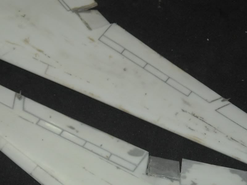

Ontem adicionei os "FUEL DUMP PIPES" nos bordos de fuga da asa. Como o próprio nome sugere, são tubulações por onde se faz o alijamento do combustível quando necessário. Cortei um pedaço da asa para encaixar pedaços de clips de papel, olhem como ficou:

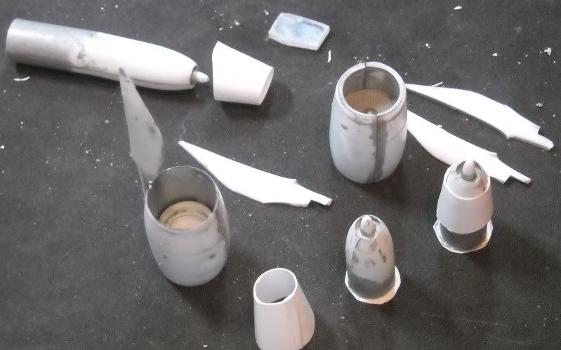

Comecei a trabalhar os motores, achei que fossem ser dificílimos, mas foi mais fácil do que eu imaginei.

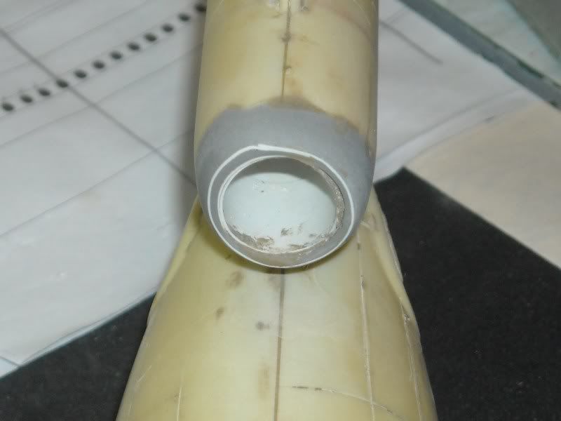

Cortei tiras de plástico para corrigir o formato do cone de exaustão. Colei essas tiras sobre o cone antigo para servir como apoio. Depois vou emassar fazendo a peça parecer uma só, e fazer os pilões dos motores, já que também não são muito parecidos com os de verdade.
A foto mostra o jogo de peças dos motores (algumas quebradas). Na parte de cima, as peças para o motor central. Na direita da foto, a primeira peça de plástico já colada sobre o cone antigo, aguardando a massa para ficar legal.

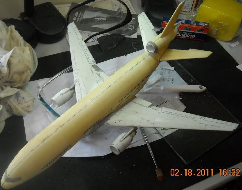

Fim de férias, já fiz meu primeiro voo de retorno, primeira folga depois das férias, atualizações:

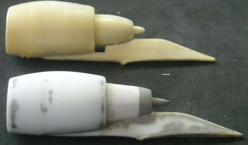

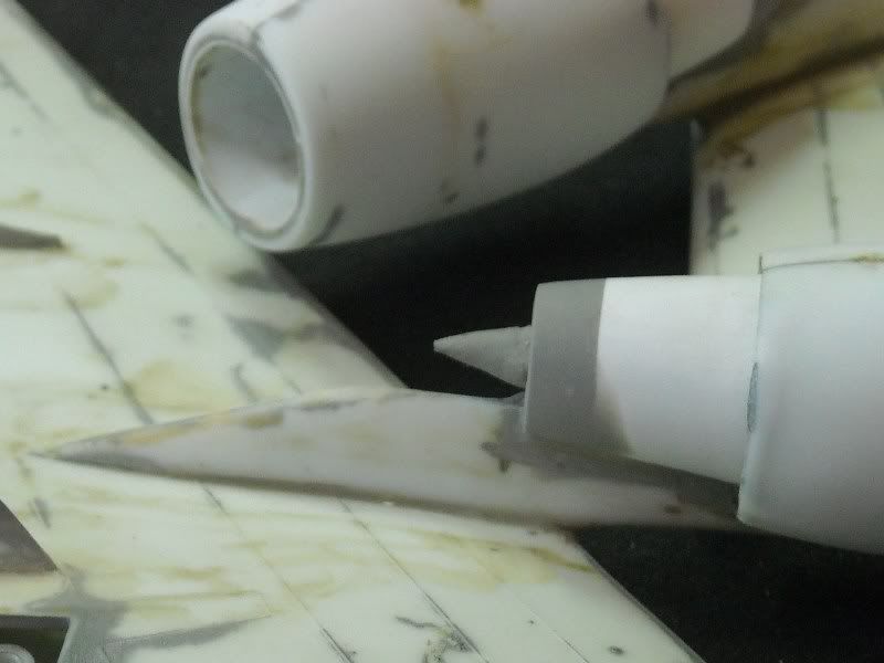

Motores já estão prontos. Foi definitivamente a parte mais complicada da montagem: pegar os motores que a Heller colocou nesse kit e transformá-los em algo parecido com um motor de DC-10. Muitas tiras de estireno e alguns quilos de durepoxi provocaram o seguinte resultado, uma foto do "ANTES & DEPOIS" da transformação:
Fiz o scribing das linhas de painel do lado que faltava. Tudo alinhadinho:
Colei os motores nas asas, emassei e colei as luzes de navegação (usei as luzes da Heller mesmo, pintei por dentro, colei, lixei e poli).
Asas coladas e emassadas na fuselagem, estabilizadores colados (aguardando emassamento. Não gosto de emassar aqui, mas esse avião vai precisar...)
Já parece um DC-10!!!

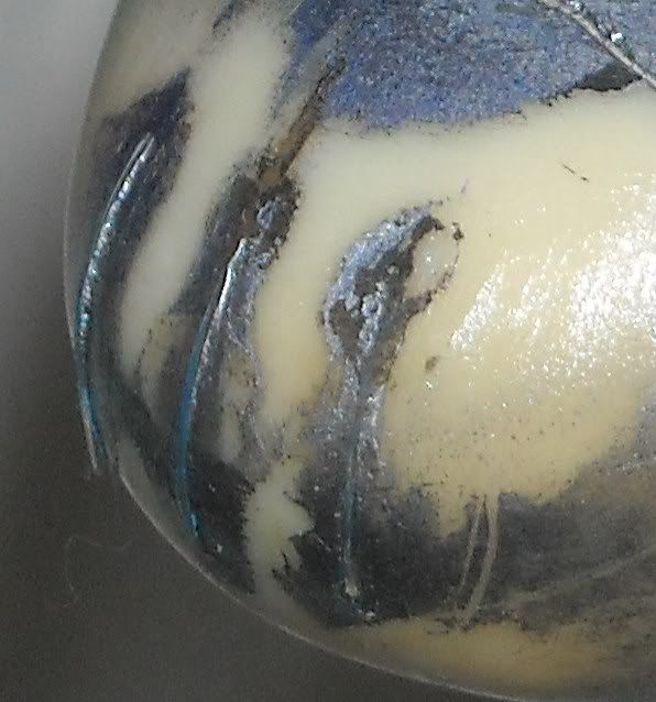

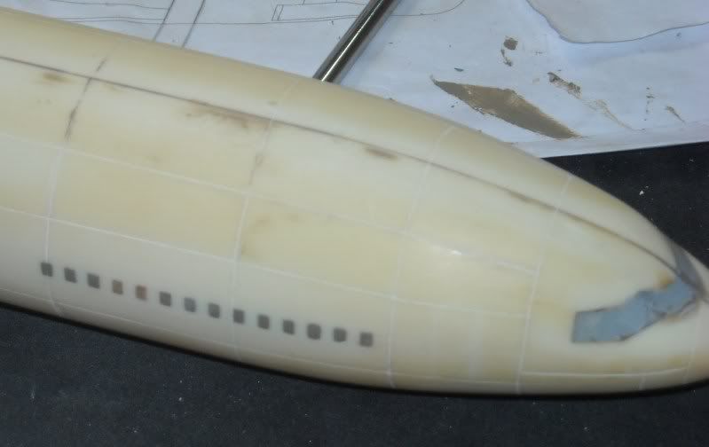

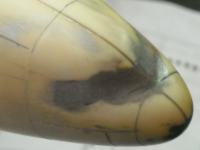

Apliquei uma camada de cinza claro para identificar algumas falhas no emassamento - precisei refazer o nariz do avião, algumas imperfeições no motor de cauda, na linha de junção das metades da fuselagem em cima e em baixo.

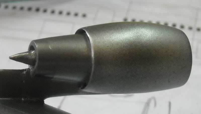

Primeira cor: o cinza escuro do cone de exaustão do motor. Tintas easy colors, proporção 15 gotas de alumínio + 10 gotas de preto.
Ficou assim:
E o nariz ficou assim:

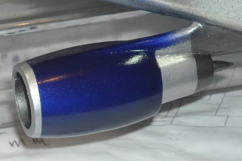

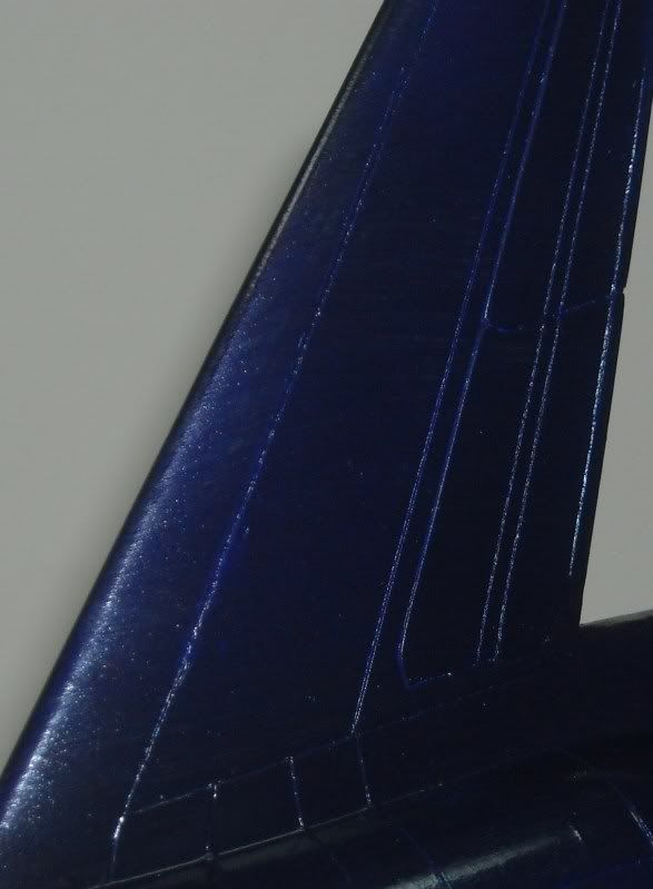

Continuei a pintura dos motores, apliquei o alumínio Easy Colors puro. A secagem dele é bem rápida, então depois de alguns minutos eu parti para o azul.
Para fazer o azul da VarigLog com a Easy Colors, misturei o violeta e o azul transparente em 1x1. Pode-se reparar em fotos pela internet que o cone de exaustão do DC-10 (MD-11 também) tem uma pequena "fita" de pintura na cor da carenagem do motor, então cuidei para que essa pequena parte aparecesse também.
No motor #2 (o da cauda) pode-se perceber alguns pequenos riscos, falhas do scribing dos painéis, que eu devo emassar e lixar depois para que sumam, coisa rápida e indolor. Depois é só jogar uma camada de azul escuro por cima de novo e fica tudo como zero km.

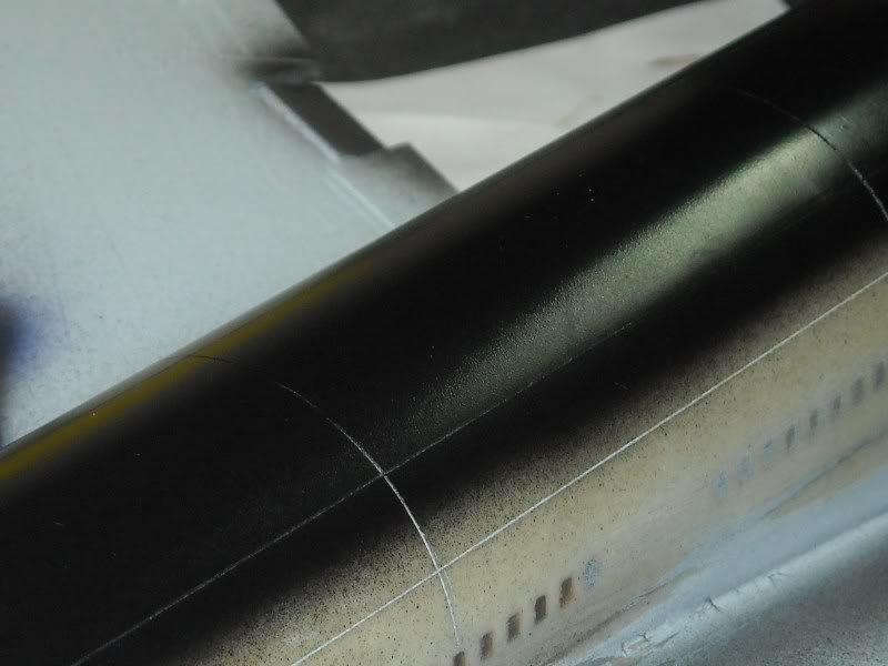

Há uma foto abaixo que mostra a fuselagem com uma camada de preto, que eu usei como "tira-teima" da junção central que teimava em não sumir, mesmo depois de emassada e lixada algumas vezes.
Parece que agora ficou legal.
As fotos:

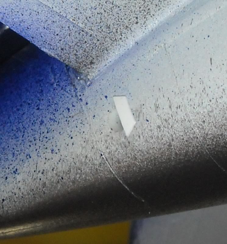

Fiz a válvula "Outflow" logo a frente da asa esquerda com um pequeno quadrado e tirinhas de plástico, além do escape do APU logo abaixo do estabilizador horizontal direito

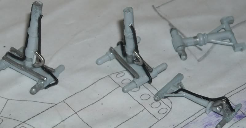

Trens de pouso: nos principais eu coloquei tiras de arame para simular a tubulação dos fluidos hidráulicos/anti-skid, e fiz os "drag links" com pequenos pedaços de clip de papel cortados. Fiz "tesouras" novas com arame e pintei também de prateado os "struts" dos amortecedores.

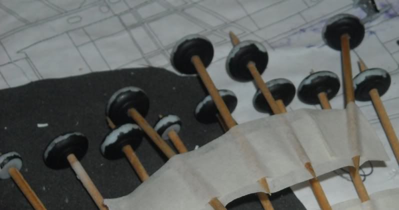

Haja saco p'ra pintar 16 rodinhas ... devo começar esse suplício hoje a noite. É a única parte de qualquer modelo que eu acho sempre um saco!
