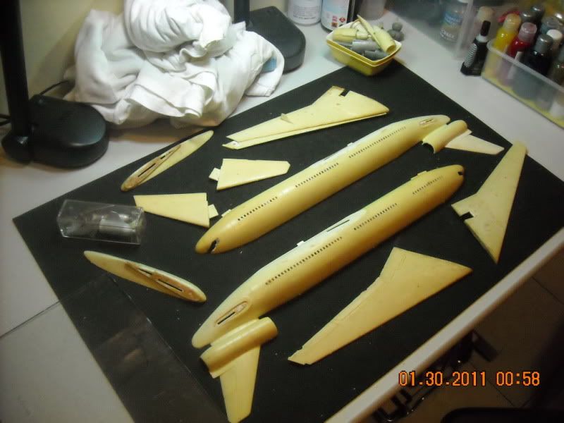

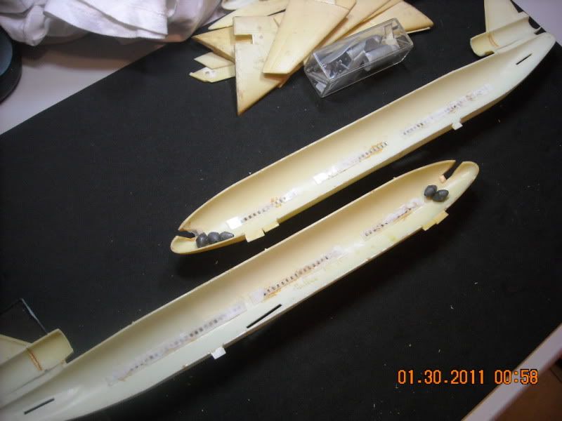

Turminha, inaugurei a nova bancada com a reforma de um kit que troquei com o Fabiano-Corsario.
Ele me passou um DC-10 da Heller, escala 1/125, todo desmontado e com o plástico já amarelado. Apesar de o kit estar beeeeeem maltratado em termos de montagem (excesso de cola em várias junções, pequenas pontas quebradas, etc), os encaixes de fuselagem, asas e estabilizadores estão zero quilômetro. Então resolvi aproveitar e fazer o DC-10 da VarigLog que voei por tão pouco tempo nas últimas cores da empresa, já com a seta na deriva ao invés da rosa dos ventos herdada da Varig.
A pintura é a do link abaixo:
http://www.jetphotos.net/viewphoto.php?id=6259920
O decal será feito em casa, usando algumas poucas ilustrações impressas em folha branca e as demais em folha transparente. A arte já está quase pronta.
Pretendo adicionar detalhes como tubos de pitot, válvulas outflow, e escape de APU além de refazer todas as linhas de painéis em baixo relevo na munheca. Tudo dependendo naturalmente de minhas limitadas habilidades, vamos ver o que consigo fazer.
A primeira foto é uma visão geral do arranjo das peças conforme o Fabiano me passou. A primeira vista até assusta a cor do plástico do modelo, mas o estado geral dele é bem melhor do que pode sugerir a foto:
Na segunda foto já removi as janelas velhas (plástico transparente) do kit e troquei por uma tira de estireno para suportar o emassamento, já que não sei se as janelas coladas suportariam um lixamento.

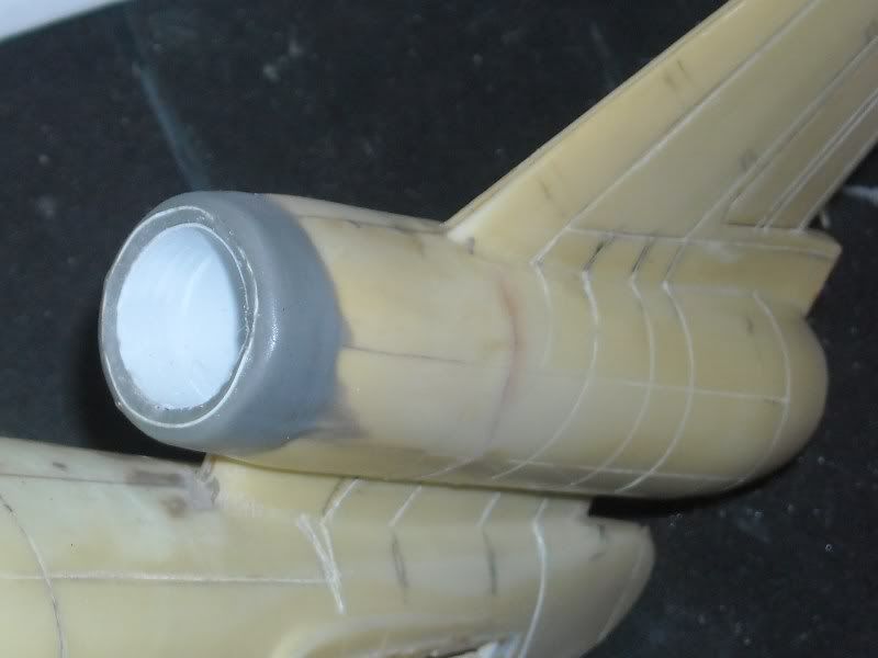

A terceira foto mostra o acerto que fiz na admissão do motor 2, que no kit da Heller é muito curvada p'ra dentro, o que acho muito feio.
Este corte eu fiz com a Dremel. Levaria uns bons 20 minutos p'ra fazer o serviço na munheca, mas com a Dremel foi num piscar de olhos!!!

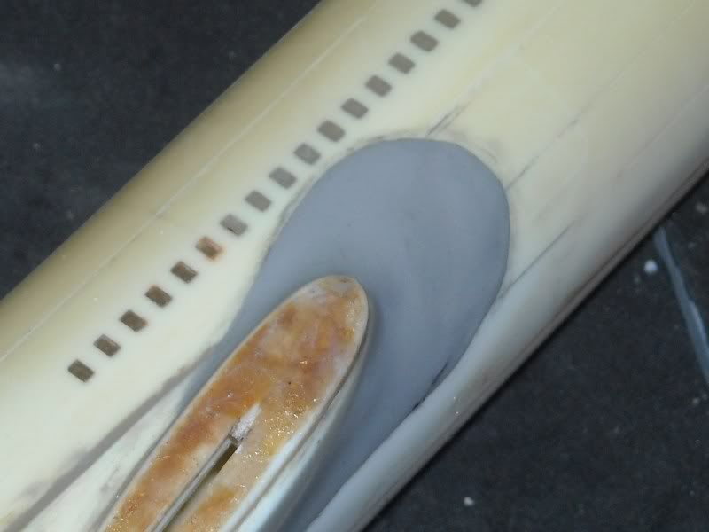

Já emassei as janelas e lixei. O párabrisa do lado direito deu um pouco de trabalho, mas já passei um durepoxi no formato exato e depois que secar, passo uma lixa 600. Daí começo a preparar as linhas de painéis.

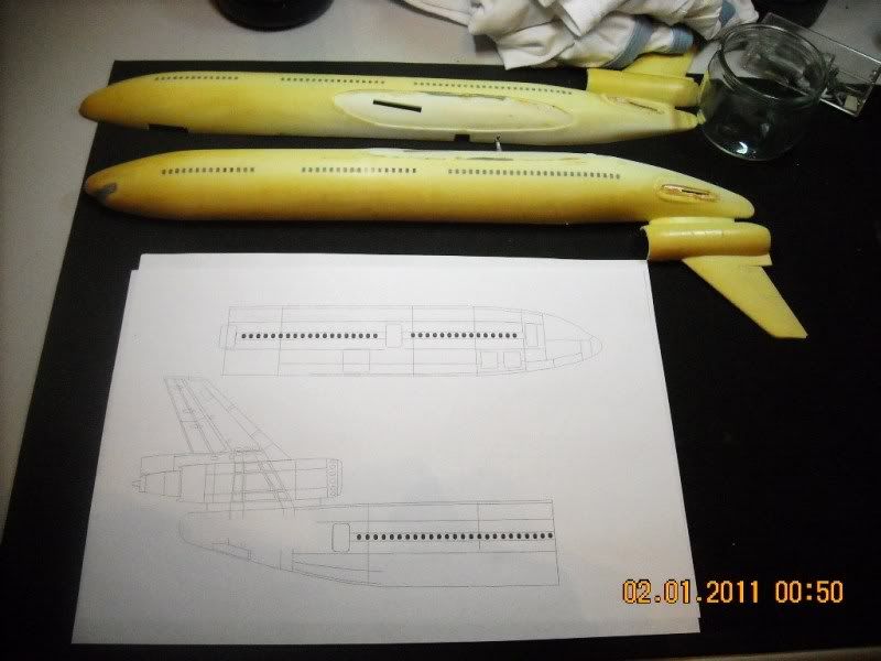

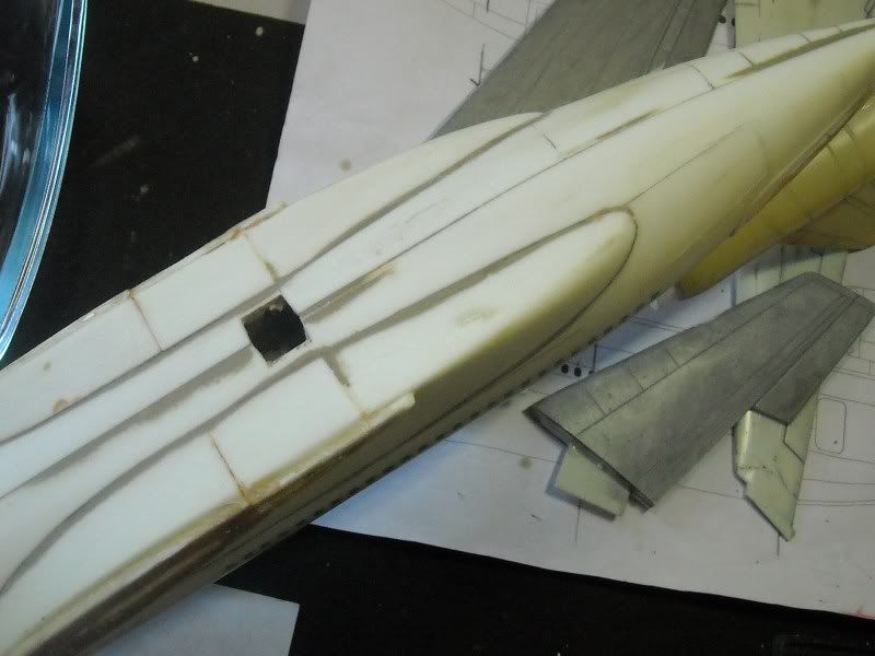

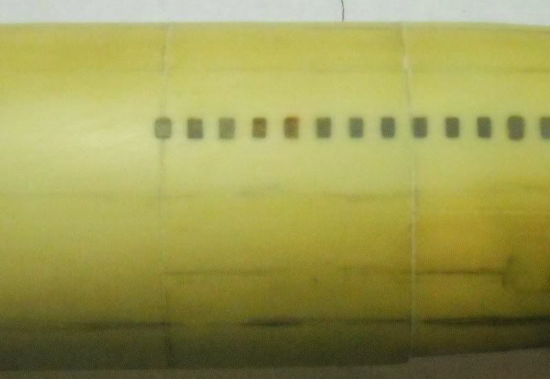

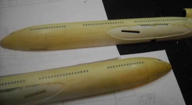

Então, prosseguindo com as atualizações.
Janelas emassadas e lixadas, em ambas as metades da fuselagem. Caixas dos trens do nariz e ventral coladas (perna do trem ventral colada também).
Também fixei os párabrisas e emassei o do lado direito que estava bem prejudicado. Fiz o emassamento com durepoxi no formato da janela e depois lixei de leve.

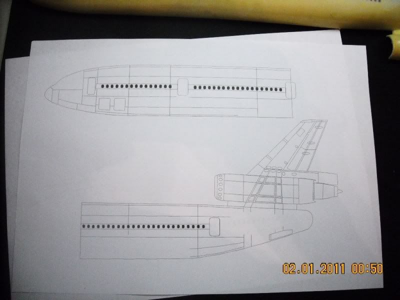

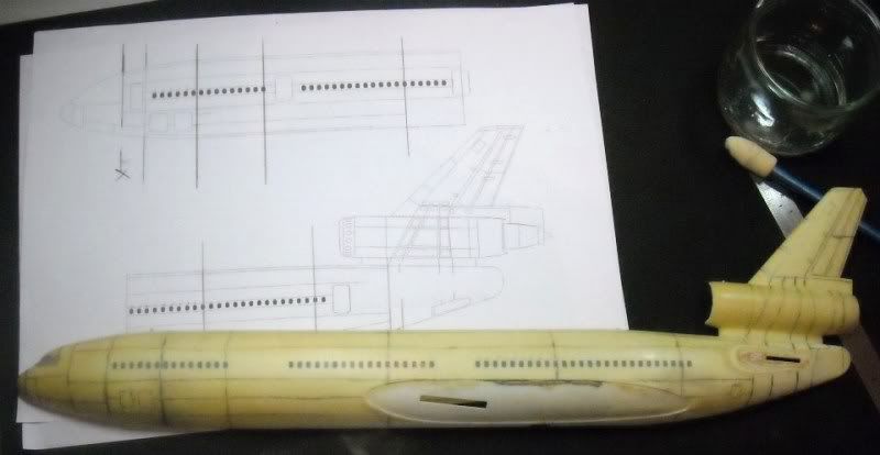

Imprimi no corel draw as linhas de painéis e imprimi na escala do modelo - observem que uma folha A4 não foi suficiente para imprimir o perfil do DC-10 inteiro!
Depois usei a impressão como referência e "tatuei" o avião no lápis para começar os cortes.
Como esse modelo está bem maltratado, eu resolvi fazer os painéis em uma das metades da fuselagem e só depois colar as metades e prosseguir com os cortes do OUTRO lado, para não perder o alinhamento do "scribing".
Fotos:
O avião já emassado nas janelas/párabrisas e o mapa de painéis em escala 125:
Detalhe do mapa de painéis (IMPORTANTE: TIREI A TERCEIRA LINHA VERTICAL DA ESQUERDA P'RA DIREITA, ALÉM DA LINHA HORIZONTAL QUE A CORTA POR CIMA DAS JANELAS!!! LEMBREI DE QUE ESSE É UM CARGUEIRO!)
O avião "tatuado" para os cortes:
Primeiras duas linhas de painel já rebaixadas:

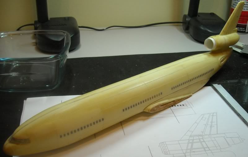

Caralhudos, estou de volta (depois de 3 dias sem acesso a internet...), vamos aos avanços do modelo:
Fiz os baixos relevos horizontais na outra metade da fuselagem. As linhas verticais eu vou fazer depois, para garantir que ambas as metades estão alinhadas.

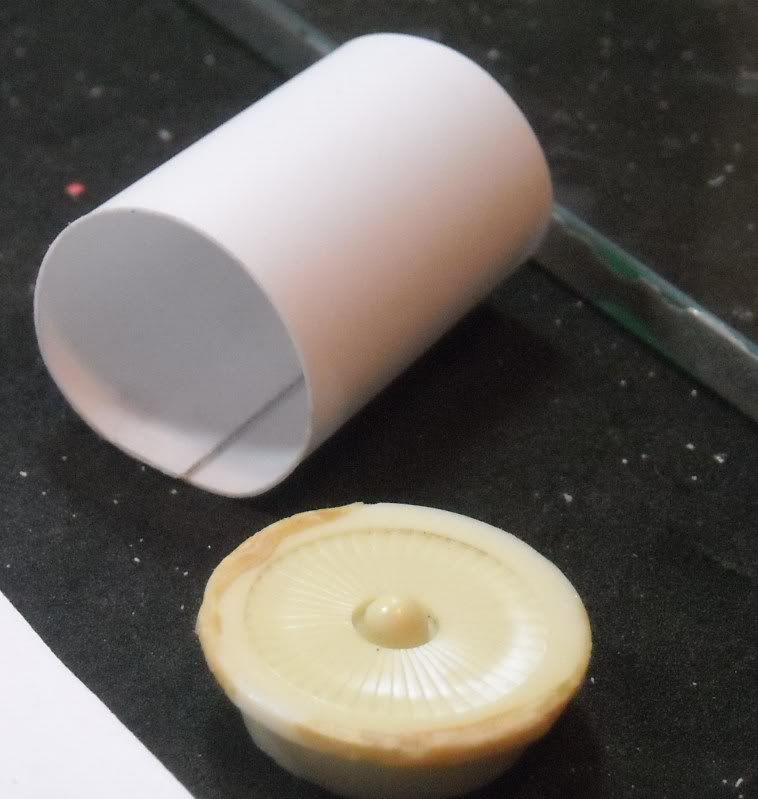

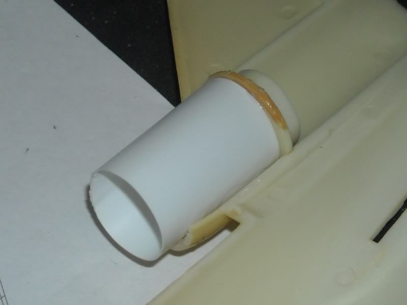

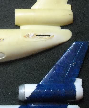

Sempre que monto aviões com motor de cauda reparo que os fabricantes dos kits não se preocupam com a fenda das junções da fuselagem na admissão do motor da cauda, e isso meio que me incomoda.
Então peguei uma tira de plástico e cortei com as medidas do raio do disco de palhetas do motor, e com a profundidade do duto até o disco. Colei pelas pontas e colei a extremidade sobre o disco, juntando-a na fuselagem.
A foto abaixo mostra o disco de palhetas do motor e a tira de plástico que servirá como acabamento para a admissão do motor #2.
Já a foto seguinte mostra como ficou o conjunto montado sobre o motor #2 em uma metade da fuselagem:

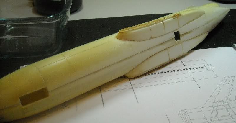

Embora a fuselagem estivesse boa, houve um ou outro ponto onde ela precisou de uma ajudinha para colar. Nesses pontos a colagem foi feita com a ajuda de grampos (tipo "sargento") e pregadores.
A foto abaixo mostra as metades da fuselagem já coladas. As caixas dos trens de nariz e ventral estão ali dentro.
No kit da Heller as raízes das asas são peças separadas. Achei que não faria mal algum colá-las de uma vez.

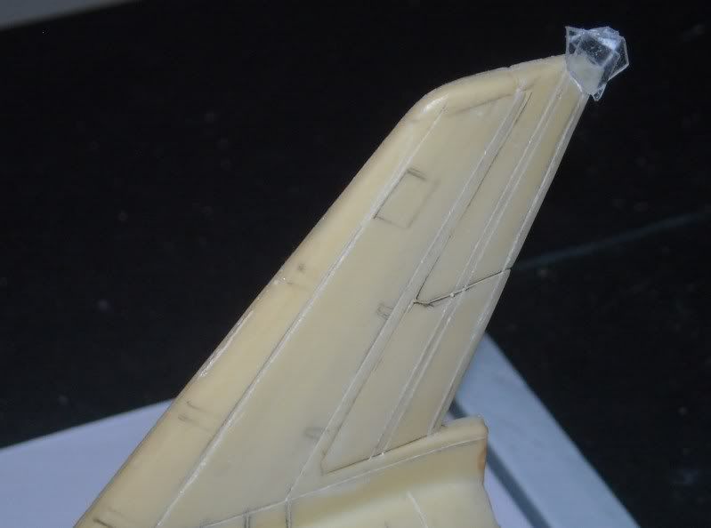

Alguns pedacinhos das pontas, em determinadas partes estão quebrados. Aqui na ponta da deriva, a metade esquerda estava quebrada. Colei umas tiras de plástico transparente para depois meter-lhe a Dremel e colocá-la alinhada com o resto das peças:
Depois de coladas as metades da fuselagem, emassei a junção fuselagem/raiz das asas.

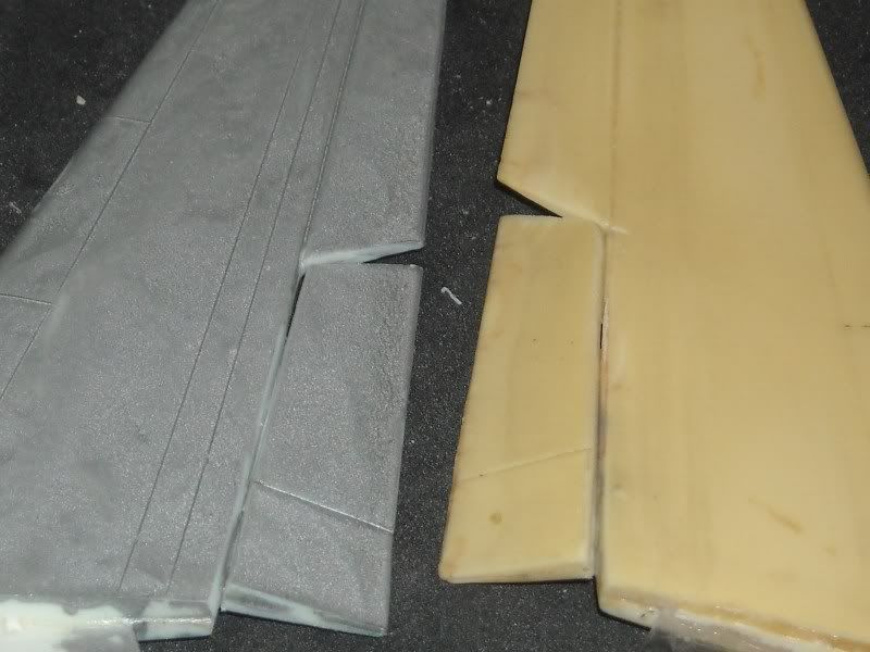

Na foto abaixo, pode-se ver que cortei os profundores, eles ficarão baixados - quando o sistema hidráulico do DC-10 é desativado, os profundores internos e os ailerons de alta velocidade na asa baixam. Já cortei tudo e emassei, hoje a noite devo colar.
Já fiz também a extensão da junção asa/fuselagem na parte dianteira com durepoxi, já que os DC-10-30 em questão tinha esse "fairing" maior, conforme pode ser conferido no "Ultimate DC-10 & MD-11 Guide" do David Hingtgen, disponível no AirlinerCafe.

Mensagem  Carioca em Ter 08 Fev 2011, 18:16
Caralhudos, atualizações (nada como férias... pena que acaba semana que vem!).

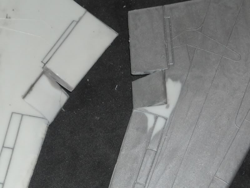

Fiz os cortes nos profundores (localizados junto aos estabilizadores horizontais) e nos ailerons de alta velocidade (parte interna das asas), representando o modo como eles repousam quando os sistemas hidráulicos estão desativados.
Fotos das junções asa/fuselagem (os primeiros DC-10 não eram assim, mas os ex-Varig eram).

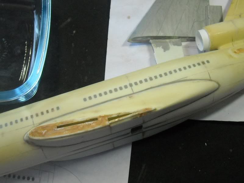

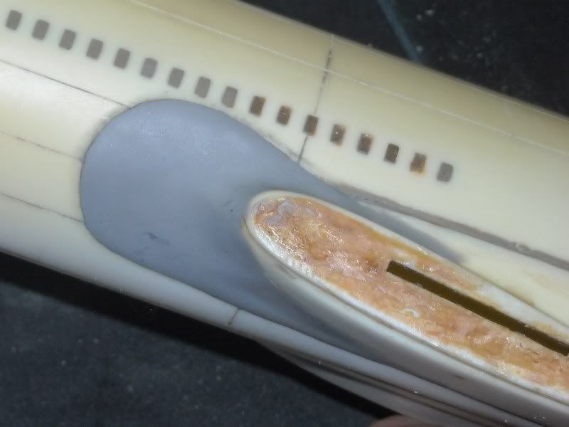

Aqui uma foto do motor #2, depois de emassada a parte que eu havia removido. Colei uma tira de plástico por dentro para "alisar" as paredes da tomada de ar.
Ainda não estou satisfeito com o resultado dessa parte, ainda devo lixar/emassar um pouco para deixá-la mais certinha.
Depois posto mais algumas fotos: já coloquei as tubulações do sistema de alijamento de combustível e fiz os furos para as sondas de pitot e demais sensores na fuselagem.
Quero ainda abrir a válvula "outflow" e o exaustor do APU.

Mensagem  Carioca em Qua 09 Fev 2011, 08:51
Sim Marcos!
No motor #2 usei tiras de plástico de 0,25mm e durepoxi
