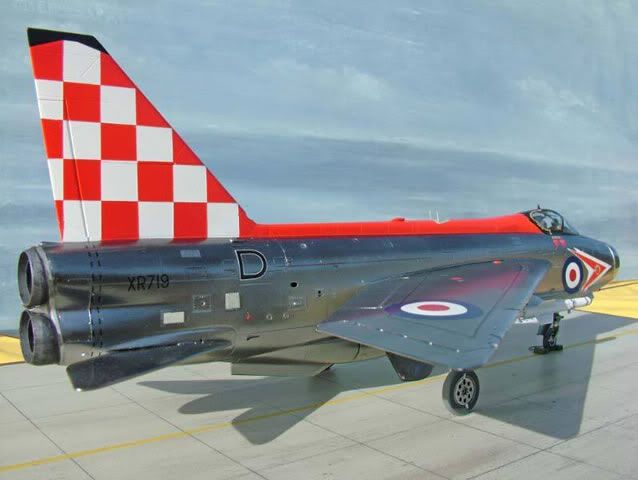

Esta Show a pintura Glen , mas rapaz , vc já pensou em usar a cromo 11 neste kit em especial ?
Se for o caso eu te passo as dicas ao vivo , caso queira.
Re: MD-80 USAir
Mensagem  ogro em Sex 01 Abr 2011, 10:53
Osni Vieira Junior escreveu:vc já pensou em usar a cromo 11 neste kit em especial ?
Pontos : 515650
Re: MD-80 USAir
Mensagem  Convidado em Dom 03 Abr 2011, 20:22
A questão desses cromos,são que a superfície tem que estar Iisinha.Se aparecer uma fenda,risco ou reação na tinta,estraga todo o trabaIho e tem que começar novamente.AfinaI não dá pra deixar passar. Wink
Estou com o Ogro,pois é o meu aprendizado tb.Dominar essa tinta seIvagem, hilarious e em pequenos trabaIhos,até ir pra fuzeIagem inteira.É trampo mesmo. Cool

Mensagem  ogro em Seg 04 Abr 2011, 18:47
ALCLAD II reproduz uma grande variedade de acabamentos metálicos realistas e duráveis.
Podem ser utilizados em maquetas de aeronaves, automóveis, caminhões, militaria ou figuras, dentre diversas aplicações.
As cores prismáticas permitem um efeito customizado em kits automotivos, caminhões, e radiocontrolados.
ALCLAD pode ser aplicada sobre plástico injetado, assim como carroçarias em policarbonato e lexan.
APLICAÇÃO EM MODELOS PLASTI-INJETADOS:
As tintas ALCLAD são similares às de base nitrocelulósicas, e podem provocar danos ao plástico injetado, tornando imperativo o uso de um primário (primer) para proteger a peça.
A fim de obter um acabamento superbrilhante, a base para ALCLAD deve estar perfeitamente lisa, isenta de irregularidades e porosidade.
PADRÕES DE ACABAMENTO ALCLAD:
ALC-101 ALUMÍNIO
ALC-102 DURALUMÍNIO
ALC-103 ALUMÍNIO ESCURECIDO
ALC-104 METAL QUEIMADO PÁLIDO
ALC-106 ALUMÍNIO BRANCO
ALC-108 OURO PÁLIDO
ALC-110 COBRE
ALC-111 MAGNÉSIO
ALC-112 AÇO
ALC-113 EXAUSTOR À JATO
ALC-116 ALUMÍNIO SEMI-FOSCO
ALC-117 ALUMÍNIO ACINZENTADO
ALC-120 AÇO ARMAMENTÍCIO
ALC-121 AÇO QUEIMADO
ALC-123 COLECTOR DE EXAUSTÃO
Aplique um destes primários antes de usar as tintas ALCLAD padrão:
Primer cinza ALCLAD ALC-302
Primer para plástico Tamiya ou Gunze Sangyo
Primer automotivo branco,cinza ou preto
Primários plásticos ou automotivos devem ser suavemente polidos com lixas 1000 / 1200 seca ou úmida para proporcionar uma superfície lisa e menos rugosa.
ACABAMENTOS ALCLAD DE ALTO BRILHO:
ALC-105 ALUMÍNIO POLIDO
ALC-107 CROMO PARA PLÁSTICO
ALC-109 LATÃO POLIDO
ALC-114 CROMO PARA LEXAN
ALC-115 AÇO INOXIDÁVEL
ALC-118 TITÂNIO DOURADO
ALC-119 ALUMÍNIO AERONÁUTICO
ALC-122 OURO ESPELHADO PARA LEXAN
Aplique um destes primários antes de usar as tintas ALCLAD alto brilho:
BASE ALCLAD PRETO BRILHANTE ALC-304/305
BASE ALCLAD TRANSPARENTE ALC-303
(Outras tintas a óleo para hobby são possíveis a este fim, mas um teste em um pedaço de plástico é recomendável)
PREPARAÇÃO E APLICAÇÃO:
As superfícies a serem pintadas devem estar completamente limpas e livres de poeira, graxa, óleo e impressões digitais.
Aplique o primer necessário, de acordo com a tinta ALCLAD a ser usada.
ALCLAD deve der aplicada a uma pressão entre12 e 15 PSI. Aplique a uma distância de aproximadamente 7 centímetros da superfície a ser coberta, usando um aerógrafo com spray fino ou médio. Cubra metódicamente a superfície usando o aerógrafo como um pincel, e não como um spray, o jato deve ser seco.
Diferentes tonalidades podem ser atingidas polindo-se ALCLAD com abrasivo de polimento Micromesh.
As tintas ALCLAD d acabamento padrão podem receber mascaramento e sobrepintura.
Também podem receber soluções niveladoras de decais, mas não é recomendado seu uso sobre acabamentos de alto brilho.
Para os acabamentos prismáticos é necessária a aplicação de uma base em preto, use BASE ALCLAD PRETO BRILHANTE ALC-304/305
Aplique 2 ou 3 demãos leves, ao secar, aplique2 a 3 demãos de BASE ALCLAD TRANSPARENTE ALC-303
As tintas ALCLAD CROMO DE ESPECTRO HOLOGRÁFICO devem ser aplicadas sobre base em preto, use BASE ALCLAD PRETO BRILHANTE ALC-304/305
Aplique 1 ou 2 demãos, ao secar, aplique2 a 3 demãos de BASE ALCLAD TRANSPARENTE ALC-303
PREPARAÇÃO E APLICAÇÃO DAS TINTAS ALCLAD PARA BOLHAS EM LEXAN/POLICARBONATO
As superfícies a serem pintadas devem estar completamente limpas, remova agentes de desenforme, resíduos de adesivo e impressões digitais.
Para PADRÕES DE ACABAMENTO ALCLAD: Aplique 2 ou 3 demãos antes de quaisquer tintas para rádiocontrolados.
Para ACABAMENTOS DE ALTO BRILHO ALCLAD: Aplique 2 ou 3 demãos antes de tinta preta ou prata DE BASE AQUOSA.
TINTAS DE BASE AQUOSA
ACABAMENTOS ALCLAD EFEITOS ESPECIAIS:
ALC-201 PRISMÁTICO AZUL SCARABEUS PARA VERDE
ALC-202 PRISMÁTICO COBRE AVERMELHADO PARA VERDE
ALC-203 PRISMÁTICO VERDE JADE PARA OURO
ALC-204 PRISMÁTICO AZUL SAFIRA PROFUNDO PARA VIOLETA
ALC-205 Holográfico 7CORES DE ESPECTRO PARA CROMO
Os acabamentos prismáticos devem ser aplicados sobre base em preto, use BASE ALCLAD PRETO BRILHANTE ALC-304/305. Aplique 2 ou 3 demãos, ao secar , aplique2 a 3 demãos de BASE ALCLAD TRANSPARENTE ALC-303
O acabamento holográfico deve ser aplicado sobre base em preto, use BASE ALCLAD PRETO BRILHANTE
ALC-304/305, aplique 1 ou 2 demãos, ao secar, aplique2 a 3 demãos de BASE ALCLAD TRANSPARENTE ALC-303
APLICAÇÃO EM BOLHAS DE LEXAN/POLICARBONATO:
Aplique 2 ou 3 demãos de ALCLAD ACABAMENTO PRISMÁTICO OU HOLOGRÁFICO antes de tinta preta ou prata DE BASE AQUOSA.
http://www.alclad2.com/index.html
Pontos : 515650
Re: MD-80 USAir
Mensagem  ogro em Seg 04 Abr 2011, 19:04
Paulo Diniz Jr escreveu:Ai vai !
Uso Alclad ha 2 anos e fiz zilhoes de experiencias para obter o melhor resultado, e cheguei a conclusao abaixo. Ao contrario do que dizem no site, nao e tao facil e rapido assim obter um acabamento com super brilho. Alclad e uma tinta LACQUER, ou seja, super dura e resistente ! Nao se esquece que tinas lacquer usam solvente como base, dai so trabalhe com mascara e em abientes super ventilados ! As fases 3 e 4 sao opcionais.
1) Lave o kit com agua e detergente
2) Apos montado e com todas as juntas seladas com filler / putty , pinte o kit com tinta acrilica prata, deste jeito vc vera todas as imperfeicoes e assim detectadas... retire a tinta com alccol isopropilico e refazer / lixar aonde necessario, repita ate o kit ficar perfeito pq qualquer imperfeicao triplicara qt vc usar a Alclad. Nao precisa pintar todo o kit, apenas aonde vc achar que dara problemas .
3) Apos isto use uma lixa 4000, 6000 e 8000 para deixar bem lisa a superficie do kit.
4) Depois, se quiser , use primer .... e otimo pois ficara perfeita a superficie do kit, depois repita o item 3.
5) Agora o segredo ! Use uma tinta enamel preta brilhante como base para a Alclad Chrome ou Polished Aluminum, so desta maneira vc tera o brilho da Alclad, enquanto mais brilhante estiver a base enamel preta ... mais brilhante a Alclad ! O macete para obter um superficie negra e brilhante e usar pouca pressao no aerografo e ir cobrindo em finissimas camadas, nao se preocupe com o brilho nesta fase... tente apenas deixar o kit todo preto e liso.... bem fino !
6) Apos o kit todo preto, porem sem brilho... deixe secar por 24 hs e depois, dilua bem a base preta enamel/esmalte e agora de o brilho... o kit tem de ficar com aspecto de molhado, tipo uma maca do amor preta. Use baixa pressao , tinta muito diluida, distancia de uns 3 a 5 cm e faca movimentos horizonte rapidos... nunca pare em cima do kit pois ira lambuzar tudo ! Treine prmeiro num kit velho ou numa outra superficie plastica qualquer.
7) Deixe secar 100% ! 48 hs ou mais ! Para certificar, cheire o modelo... se estiver com cheiro de tinta e pq os gases ainda nao se evaporaram da tinta esmalte.
Cool Apos seco, use uma flanela e um polidor de plasticos... o da Tamiya e excelente... nao e a massa polidora Tamiya ou outra , e a cera... vem tipo numa embalagem tipo colirio. Se vc usar massa de polir vai estragar a tinta esmalte pois a mesma e uma tinta mole e sem verniz por cima.
9) AGORA A MELHOR PARTE ! USAR ALCLAD ! SEM SEGREDOS ! REPARE QUE A MEDIDA QUE VC VAI USANDO O BRILHO E O ASPECTO DE CROMO VAI SURGINDO !
10) Agora , ao contrario do que diz no site da Alclad, espere secar por 24 hs.... se nao na hora de vc usar fita para mascara ira ficar tudo marcado !
11) O ruim da Alclad cromo e aluminio polido e que nao aceita wash oleo so acrilico.... mesmo assim use com muito cuidado.
12) Decais, so use o decal setter na superficie do decal, evite ao maximo deixar cair na superficie com Alclad ! Se isto acontecer limpe urgente com agua e papel higienico .
13) Outra coisa ruim ! Alclad cromo e aluminio polido nao aceitam selantes tipo verniz acrilico, esmalte ou lacquer. Se vc usar ira perder uns 30 a 40% do brilho... isto e legal para weathering ... mesmo assim ainda fica mais brilhante que qualquer outra tinta !
Concluindo, se vc esperar a base preta secar 100% e tb a Alclad nao tera problemas, agora se nao deixar a base secar e pinta com Alclad a pintura demorara uns 20 dias para secar e se vc pensar e tocar com as maos ficara tudo marcado.... mesmo a Alclad seca ! Alclad nao precisa polir e apos 100% seca (10 dias) e super resistente a toque e a riscos !
abcs
