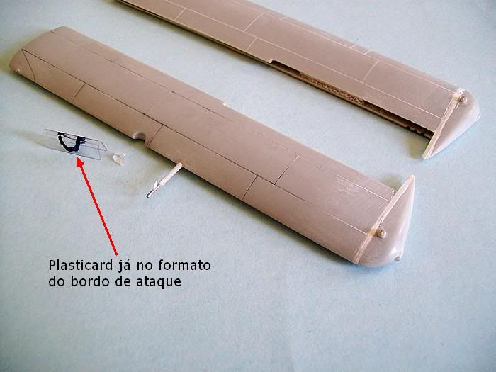

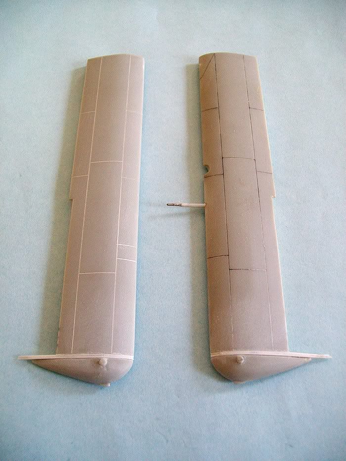

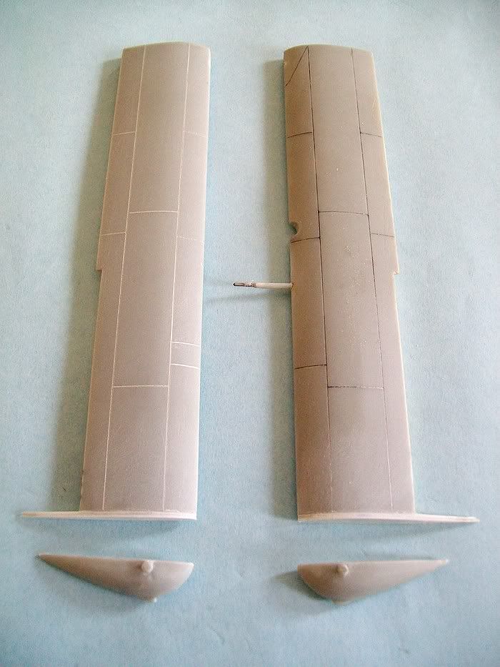

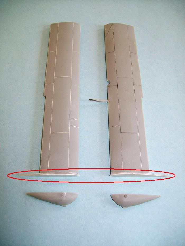

Comecei pelas pontas das asas. Lixei os pedaços de plasticard colados ontem, e desenho o formato da asa em mais dois pedaços:
Cortei as partes excedentes e colei os pedaços na pontas, para chegar a medida exata:
Agora é esperar secar para lixar e colar as pontas originais de volta Wink

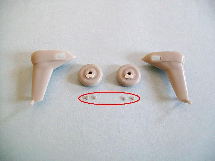

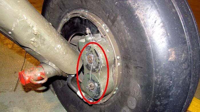

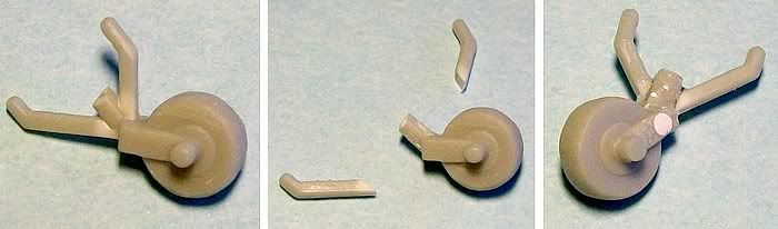

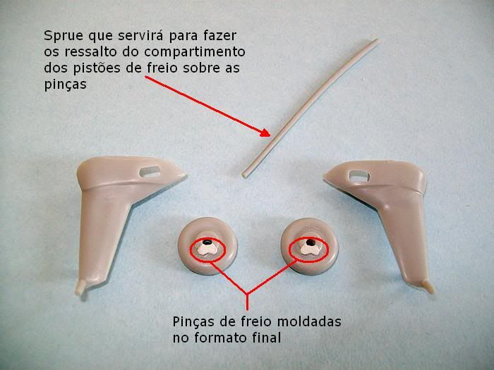

Agora foi a vez das rodas. Ontem eu fiz as pinças de freio, mas não havia dado o formato correto. Coma ponta do estilete, cortei o excesso aos poucos, até deixar como realmente deveriam ser. Aproveitei também para fazer os ressaltos dos compartimentos dos pistões de freio, sobre as pinças, utilizando um pedaço de sprue esticado:
Na foto abaixo é possível ver os tais ressaltos. Notem que eles são quase imperceptíveis:
As rodas farão companhia as asas Very Happy

Como o dia estava muito quente, o calor intenso ajudou para a rápida secagem da cola nas pontas das asas. Aproveitei para aparar os excessos do plasticard e colei as pontas originais em seus devidos lugares:

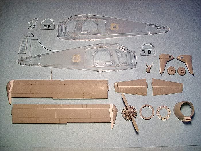

Como eu já não aguentava mais a dor nas costas, parei o serviço, juntei as peças do Beaver e fiz a foto abaixo, apenas para ter uma ideia do trabalho feito até o momento:

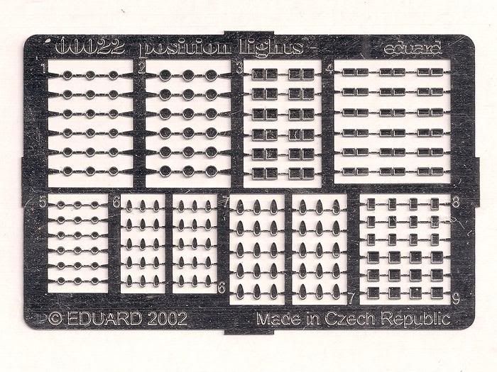

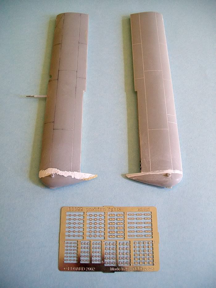

Para não deixar passar em branco, hoje chegou o photoetched das luzes de navegação, as quais usarei algumas no Beaver:
Assim que essa dor passar um pouco, retomo os trabalhados do PP-ECF Wink

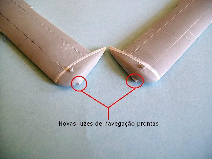

Mensagem  Junior JUMBO em Ter 08 Fev 2011, 15:43
Boa noite galera !!!

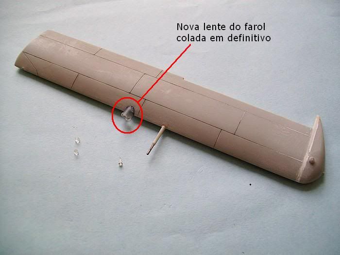

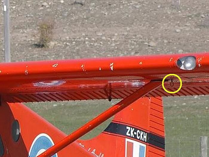

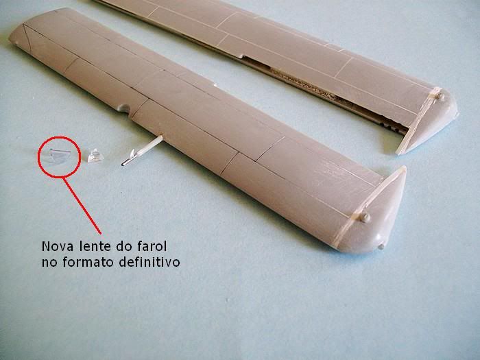

Hoje resolvi aprontar as luzes de navegação das asas, cone de cauda, os rotates e o farol da asa esquerda.
Aqui uma foto do modelo real, onde é possível ver uma das luzes de navegação da ponta da asa e do cone de cauda:

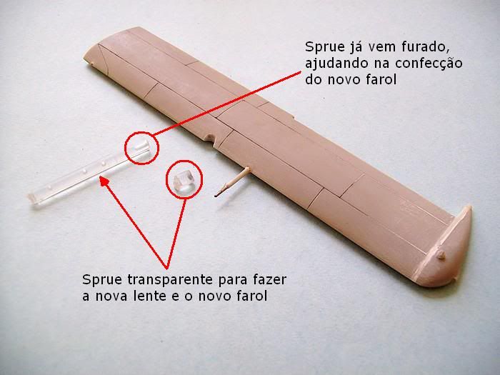

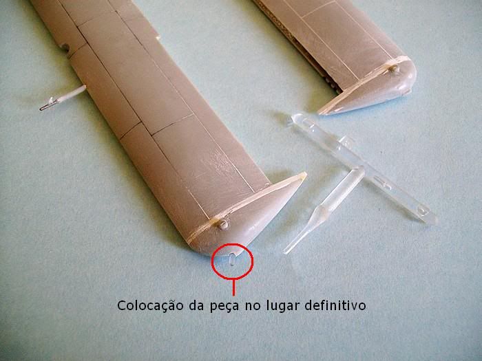

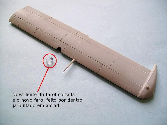

Inicialmente eu tinha pensado em usar o photoetched de position lights para fazer as novas luzes de navegação, mas infelizmente elas são bem menores:
Ou é impressão minha ou estão mais para a escala 1/72. Não tem problema, pois elas servirão em outros kits que estão esperando montagem Wink

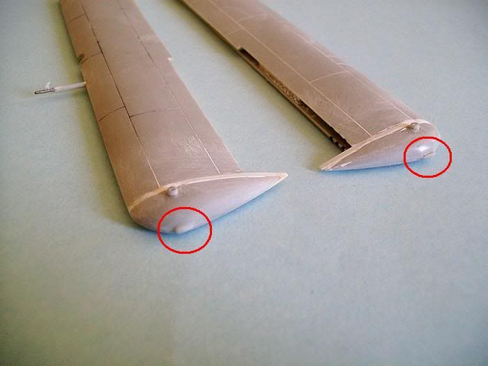

Optei por fazer as novas luzes de navegação utilizando sprue transparente. As fotos abaixo mostram o avanço da confecção das luzes:

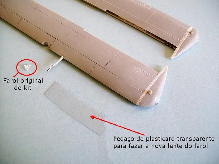

Feito isso, parti para fazer a nova lente do farol, pois a original do kit é totalmente fora da realidade. Pensei em usar inicialmente um pedaço de plasticard transparente, mas acabei quebrando a cara. Na hora de dar o formato final, a peça acabou tendo perda total. Abaixo as fotos do plano A:
Já que o plano A não deu certo, vamos para o plano B. Desta vez resolvi fazer a nova lente do farol utilizando um sprue transparente, o qual por coincidência já vinha com alguns furos (bolhas) internos em partes do sprue, o que ajudaria também na confecção de um farol:
Abaixo o sprue já cortado e o farol pronto:
Em seguida fiz a luz de navegação do cone de cauda e os rotates superior e inferior.
Abaixo uma foto do modelo real mostrando a posição dos rotates:
Na luz de navegação do cone de cauda, utilizei uma das position lights em photoetched, fazendo um pequeno furo por onde passei o sprue esticado:
Terminei o dia de montagem colando a nova lente do farol em definitivo, usando cianoacrilato:
Bom, por enquanto é isso galera. Assim que tiver novidades eu posto novamente Wink

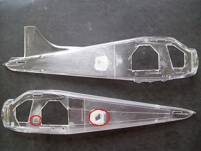

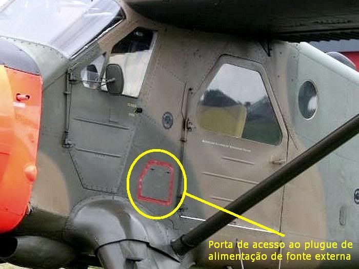

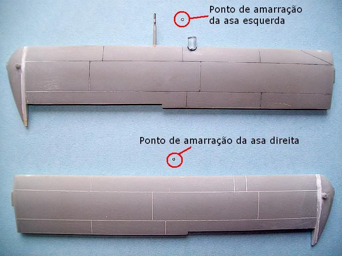

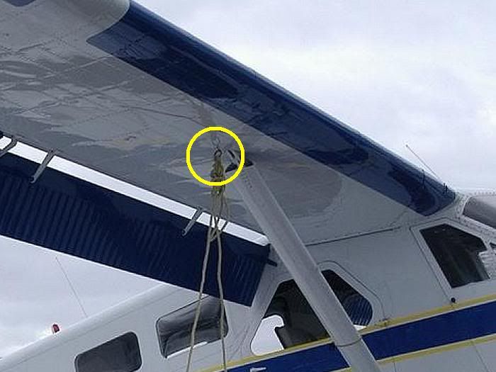

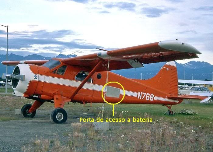

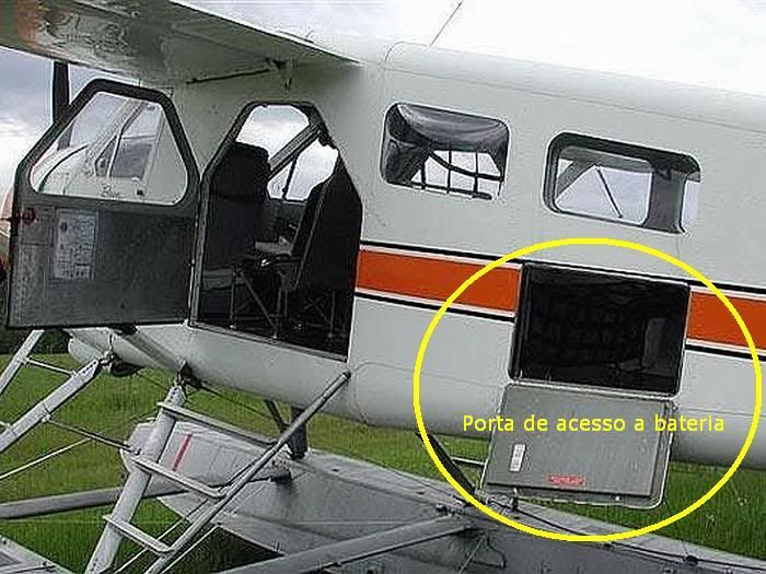

Hoje o dia foi bem corrido e quase não pude mexer no Beaver. As únicas coisas que fiz foi começar a traçar o baixo relevo na lateral esquerda da fuselagem, e confeccionar os chamados “pontos de amarração” das asas.
Comecei fazendo o baixo relevo e dois pequenos gabaritos, um da pequena portinhola de acesso ao plugue de alimentação de fonte de bateria externa e também a porta de acesso a bateria, a qual eu havia confundido com uma pequena porta do bagageiro:
Abaixo o trabalho efetuado:
Depois que fizer o baixo relevo no lado esquerdo, aí é começar a dar acabamento definitivo nas portas.
Não sei se por ter pego muito sol na parte da manhã realizando um trabalho aqui em casa, ou se por estar voltando ao plastimodelismo em definitivo, ou até mesmo perdendo a sanidade, mas resolvi fazer os pontos de amarração das asas. Trata-se de uma pequena argola onde é passada a corda para estaqueamento da aeronave. Para isso, utilizei duas position lights em photoetched, furando-as bem no meio. Abaixo seguem fotos do modelo real para terem uma ideia do que são:
Acho que ficou aceitável:
