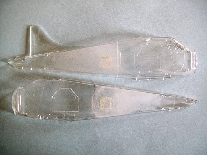

Comecei o dia mexendo na fuselagem:

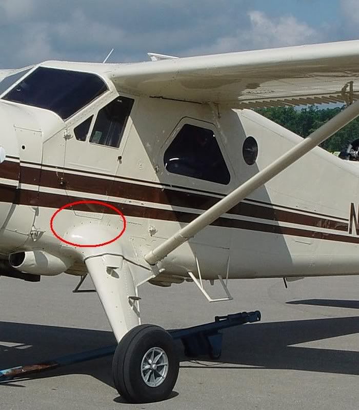

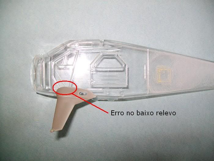

Notei que a porta do piloto está moldada de forma errada. Se for pelo baixo revelo do kit, a porta não abriria quando estivesse colado o trem de pouso:
Abaixo a porta do modelo real:
Por enquanto vai ficar assim. Quando cortá-la fora, farei as devidas modificações Wink
Aproveitei para terminar de cortar a porta traseira esquerda:
AVISO IMPORTANTE: PARA QUEM PRETENDER CORTAR AS PORTAS, TENHA EXTREMO CUIDADO. O PLÁSTICO É MUITO DURO E AO MESMO TEMPO QUEBRADIÇO SE FORÇADO ALÉM DO NORMAL.

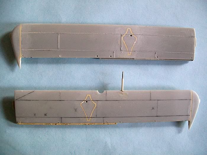

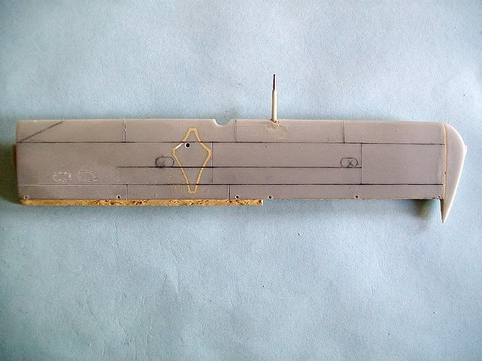

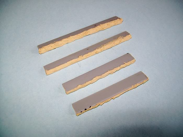

Feito isso, resolvi voltar nas asas. Passei putty no bordo de ataque dos flapes e ailerons:

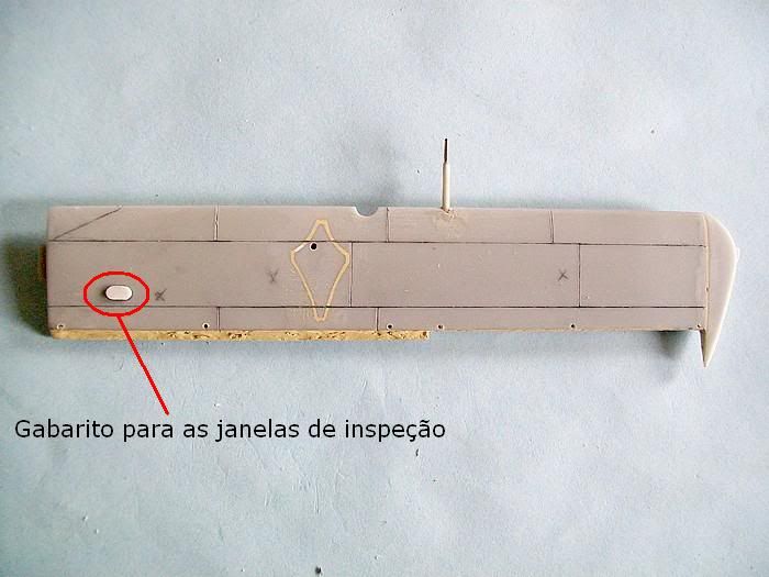

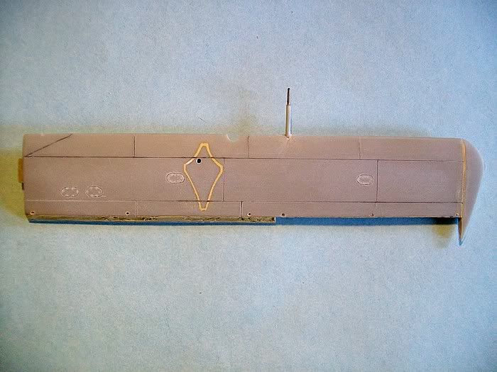

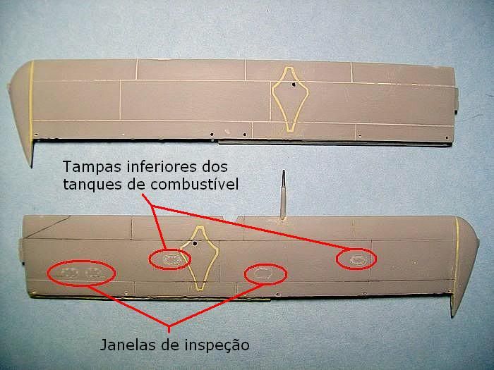

Com sou extremamente chato com detalhes, resolvi fazer o baixo relevo das janelas de inspeção e das tampas inferiores dos tanques de combustível. Primeiro marquei os lugares onde elas seriam feitas:
Fiz um pequeno gabarito para padronização do tamanho:
Aqui como elas ficaram depois de prontas:

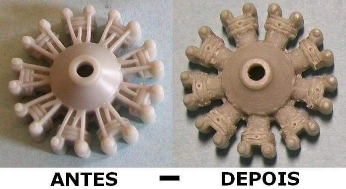

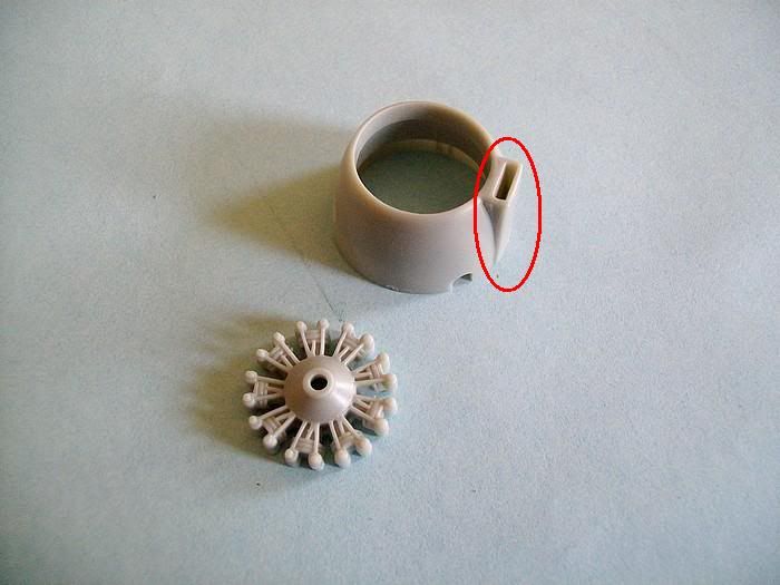

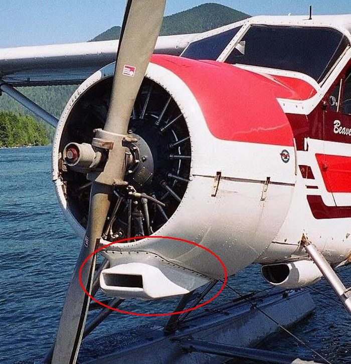

Como eu havia passado putty numa área da asa direita e a mesma ainda estava secando, resolvi mexer no capô do motor e no motor. A entrada do filtro na parte de baixo do capô é completamente diferente da original:
Nesta foto abaixo é possível comparar o capô e o motor do Beaver que estou montando com o capô e o motor do outro Beaver que está esperando restauração:
O motor está passando por um processo realmente cirúrgico:
A ideia é deixar mais ou menos parecido com o verdadeiro Pratt & Whitney R-985 Wasp Jr.:

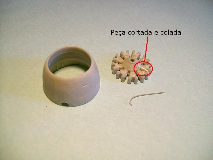

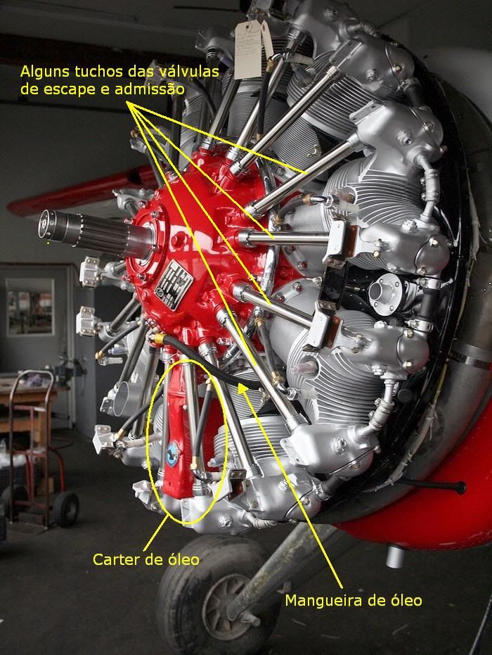

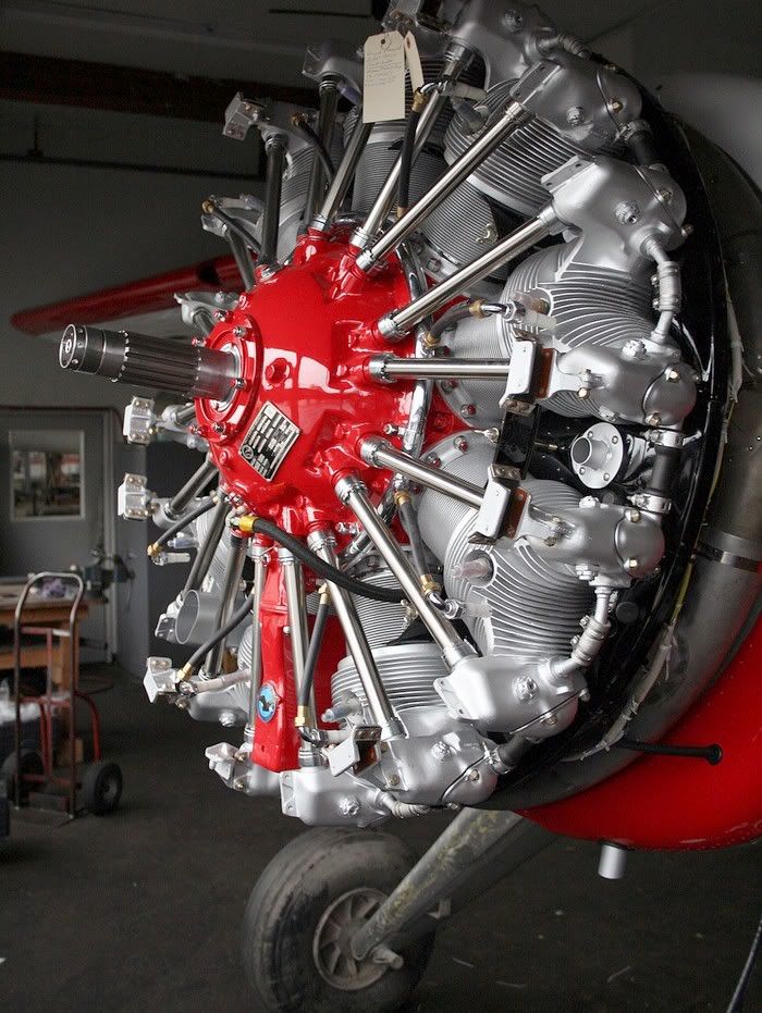

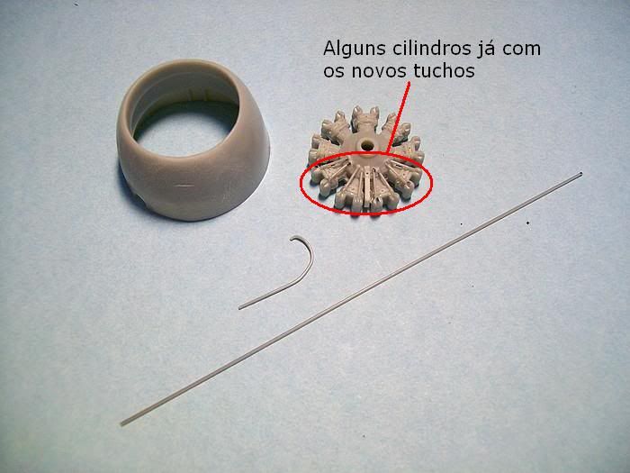

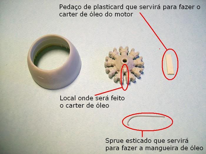

Hoje fiz pouca coisa. Dei uma nova mexida no motor, onde resolvi fazer o carter e a mangueira de óleo e alguns tuchos de admisão/escape.
Abaixo a foto do motor real:

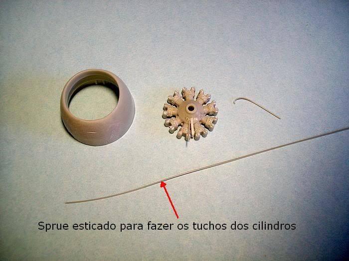

Para fazer o carter de óleo, usei um pequeno pedaço de plasticard e para a mangueira de óleo usei sprue esticado:
Aqui o carter de óleo no lugar:
Para fazer os tuchos, usei também sprue esticado:
Fiz alguns dos tuchos, deixando para terminar esse trabalho amanhã. Eis como está o trabalho até o momento:
A mangueira de óleo só será colada depois que todos os tuchos estiverem no lugar Wink
