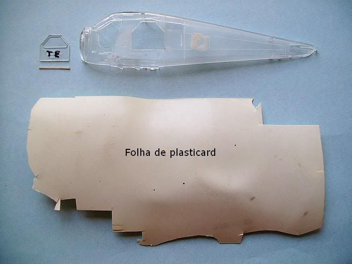

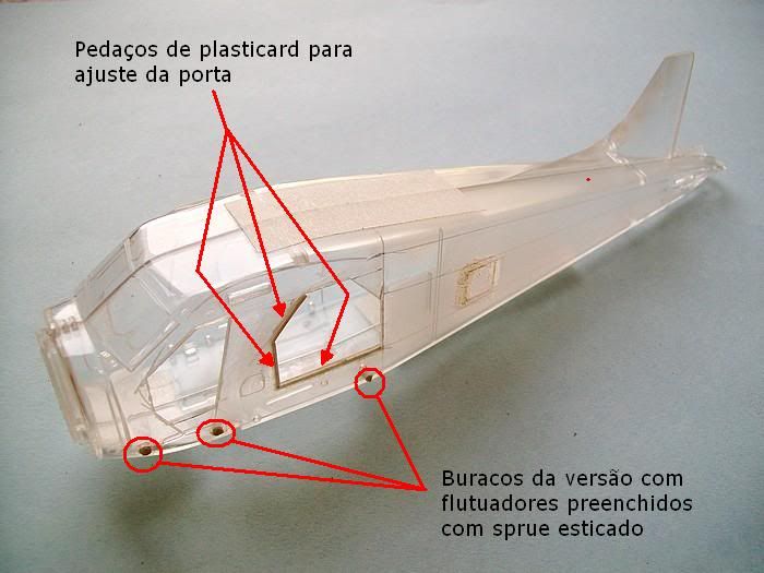

Comecei o trabalho cortando alguns pequenos pedaços de plasticard, para ajustar as portas que haviam sido cortadas. Esse ajuste é apenas para que fique tudo perfeito, sem qualquer tipo de falha:
Como a Hobbycraft fez uma única forma tanto para a versão com trem de pouso convencional como para a versão com flutuadores, fui obrigado a fechar alguns pequenos buracos da fuselagem com sprue esticado:
Em seguida encaixei a porta traseira esquerda para conferir o ajuste final:
Lembrando que a porta não será colada novamente Wink

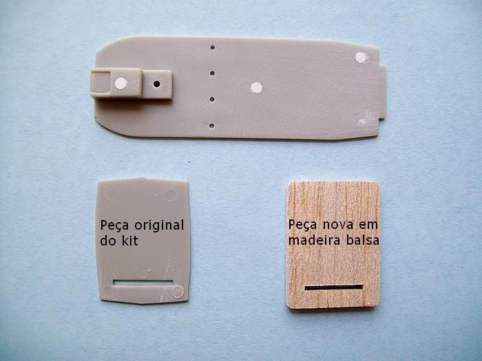

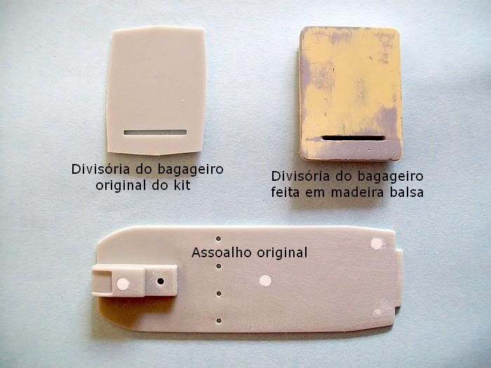

Feito isso, resolvi dar uma olhada no assoalho da cabine e na divisória do bagageiro. Notei que a fuselagem do kit é praticamente quadrada, apenas com as pontas levemente arredondadas. A divisória do bagageiro tinha um formato bem diferente, deixando evidentes algumas frestas. Se eu deixasse a peça original as falhas seriam visíveis, já que as portas ficarão abertas. Resolvi confeccionar uma nova peça, em madeira balsa:

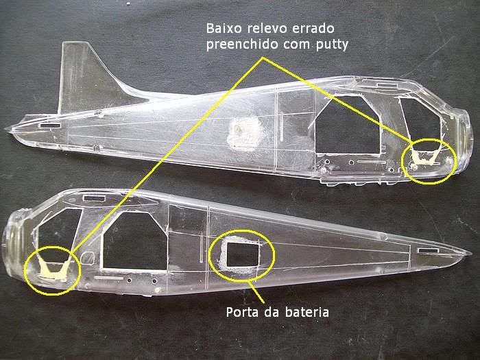

Depois de confeccionar a nova divisória do bagageiro, voltei para a fuselagem riscando o baixo relevo na lateral direita, e também aproveitando para passar putty no baixo relevo original das portas dianteiras, os quais estavam errados. Foi neste momento que olhei para o Beaver, ele olhou para mim, pintou aquele clima, KKKKKKKKKK, e daí eu resolvi cortar a porta da caixa da bateria:

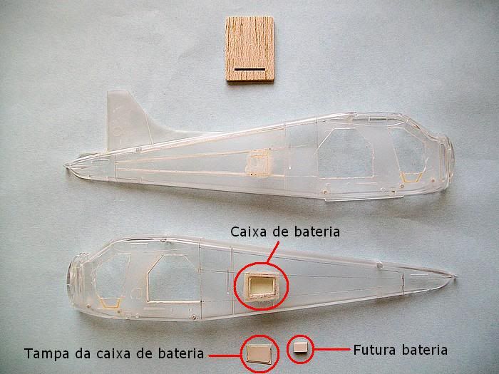

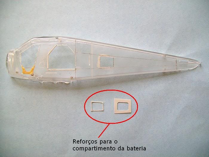

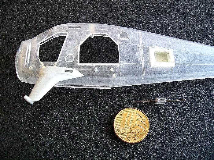

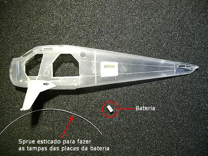

Após cortar a porta da caixa de bateria, resolvi fazer os reforços da estrutura interna da caixa:

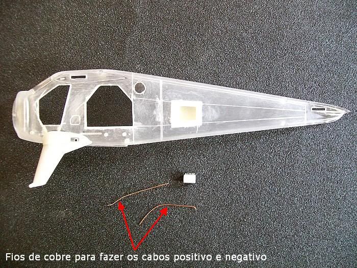

Por último, fiz a caixa da bateria, a tampa da caixa e a própria bateria:
A bateria será uma cópia da famosa Gill G-35 aeronáutica:

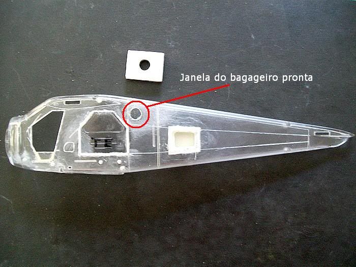

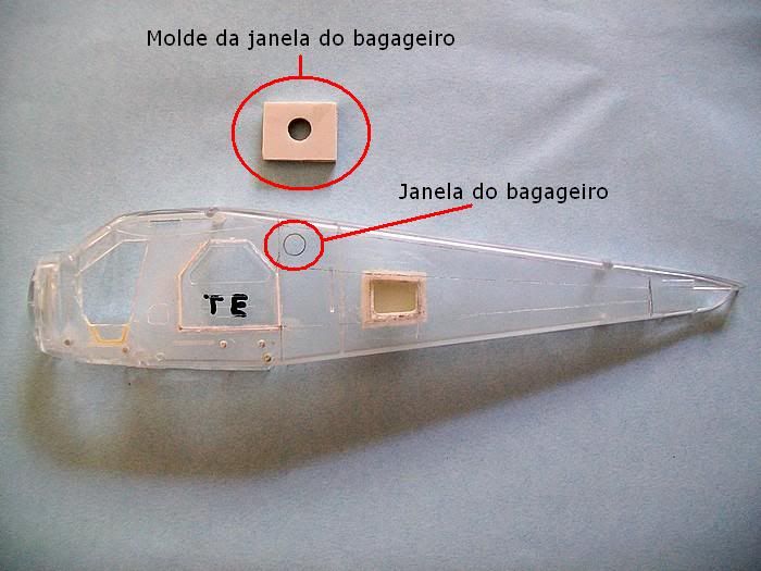

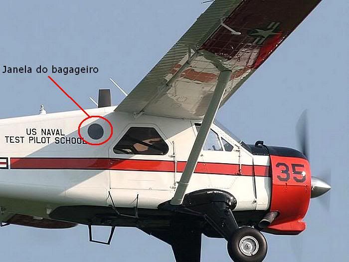

Comecei confeccionando um molde para fazer o baixo relevo da janela do bagageiro. Abaixo as fotos do modelo original e de como ficou depois de pronto:

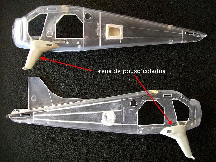

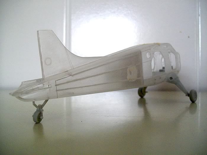

Em seguida, passei a lixa 400 e depois a 600 (ambas lixas d’água) por toda a fuselagem e colei os trens de pouso:
Enquanto esperava a cola dos trens de pouso secar, passei putty na nova divisória do bagageiro. Como o calor está intenso nos últimos dias, logo a peça estava seca. Lixei e passei fundo epóxi. Novamente secagem, e em seguida lixa 400 e 600:
Abaixo a nova peça encaixada no assoalho original do kit:

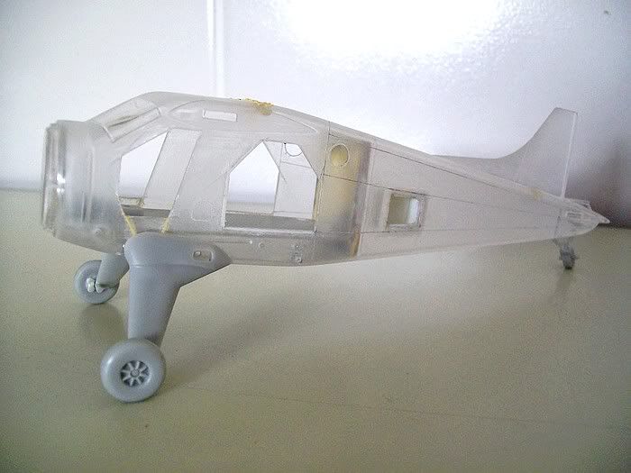

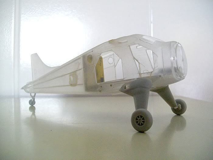

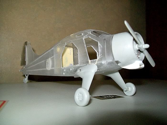

Como os trens de pouso já estavam secos, resolvi fazer uma pré-montagem da fuselagem:
Não resisti ver o bicho em pé, e encaixei o motor, hélice e leme para ver como ficava:
Lembrando que motor hélice e leme ainda não foram colados, mas apenas encaixados para fazer as fotos Wink

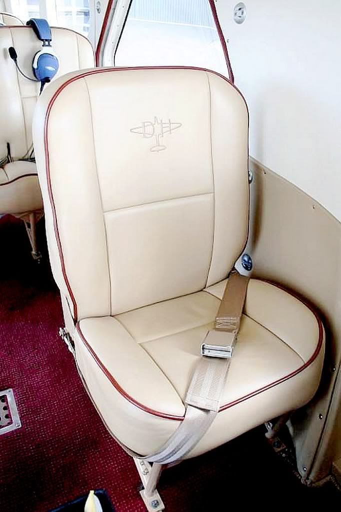

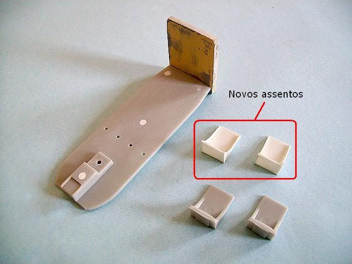

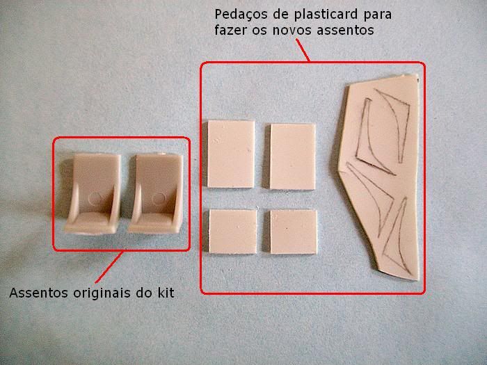

Comecei os trabalhos pelos assentos dianteiros. Os que vieram no kit são o que podemos chamar de “toscos”, de tão grossos. Abaixo podemos ver como são os assentos do modelo real:
A parte de acabamento do tecido será bem parecida com esta abaixo:

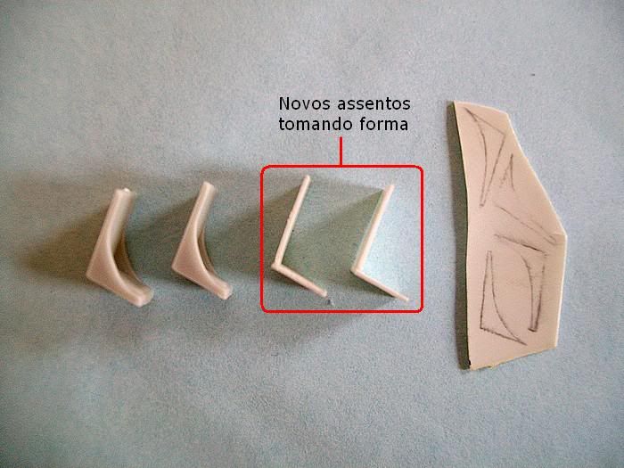

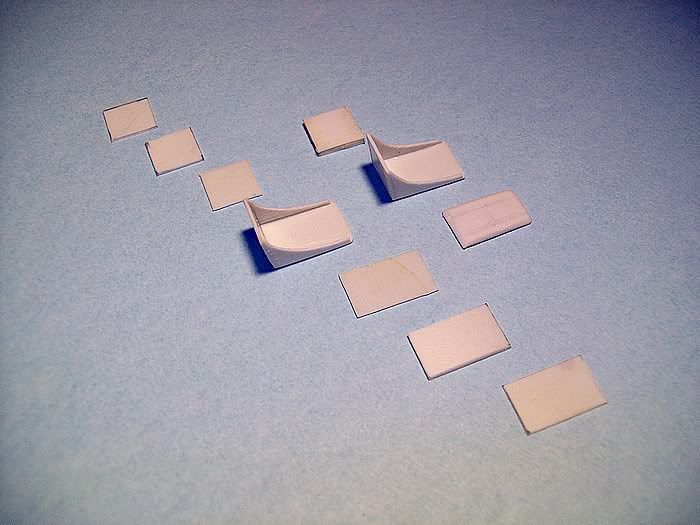

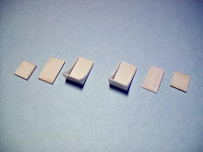

Resolvi fazer novos assentos, usando pequenos pedaços de plasticard:

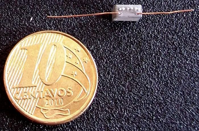

Enquanto secava a cola dos novos assentos, resolvi fazer as pequenas tampas das placas da bateria, assim como os cabos positivo e negativo:

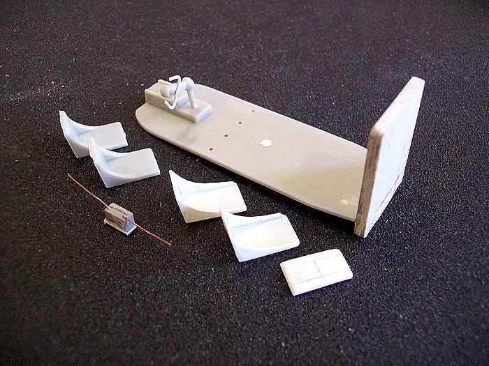

As fotos seguintes dão uma noção do tamanho da encrenca:
Mais uma peça para secagem da cola Very Happy

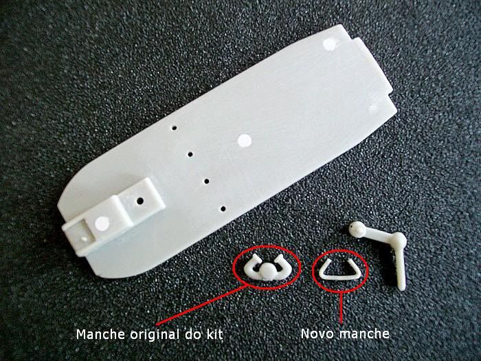

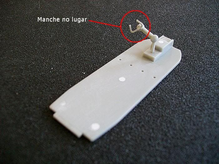

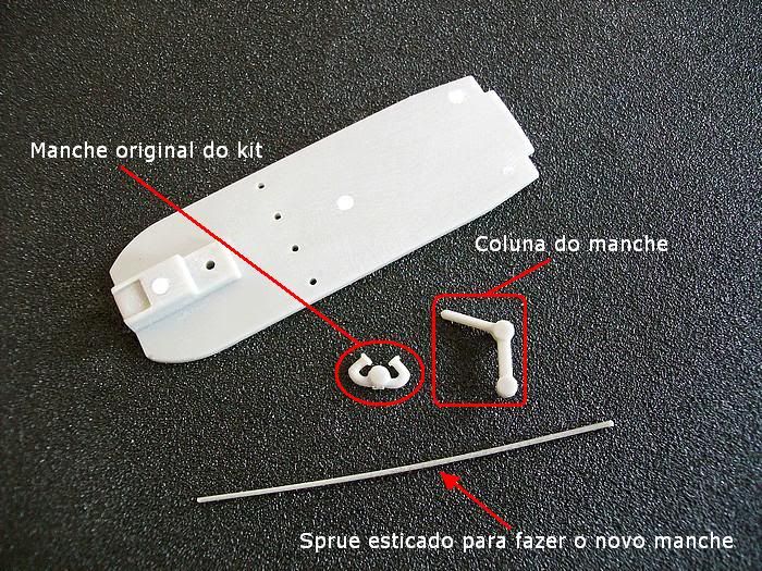

Feito isso, resolvi destacar o manche e colá-lo. Logo que destaquei o dito cujo, notei que era desproporcional quando comparado com a foto do manche original. Abaixo seguem duas fotos do modelo real:
Solução para o problema: confecção de um novo manche:
As duas últimas fotos são um apanhado geral do trabalho feito neste domingo:

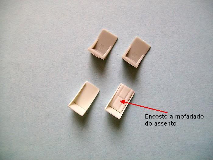

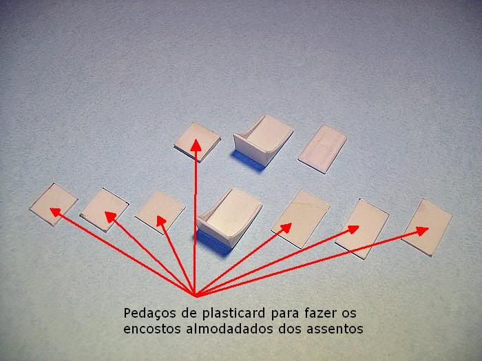

Como o dia foi meio conturbado, fiz pouca coisa. O único trabalho no Beaver foi a confecção dos encostos almofadados dos assentos:
Pretendo dar um acabamento parecido com a textura original do assento abaixo:
Vamos ver se dá certo Wink

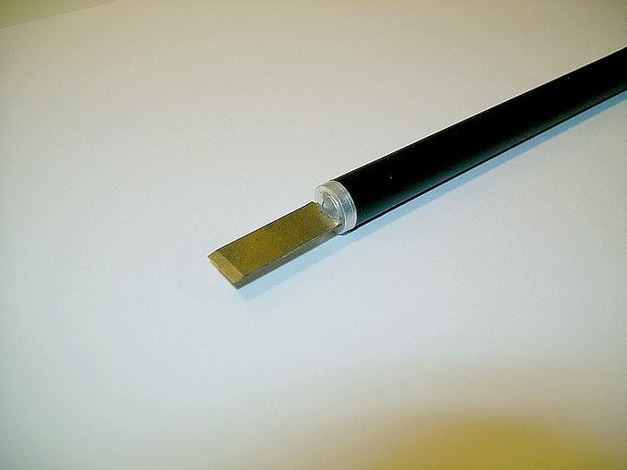

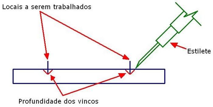

Como é que você fez essas entradas no estofado?
Mensagem  Junior JUMBO em Ter 15 Fev 2011, 20:12

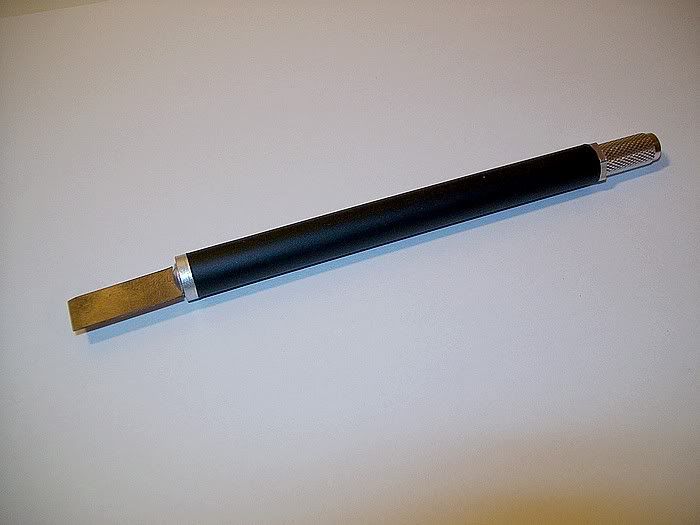

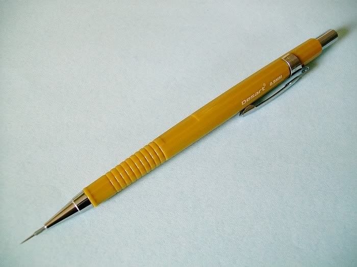

Bell meu irmão, a primeira coisa que fiz foi escolher o modelo, daí fiz o desenho demarcando onde seriam feitos os vincos. Risquei com o scriber (caseiro) para delimitar a profundidade:
Feito isso, comecei a passar o estilete com a ponta parecida com a de um formão, em linha de 45º graus:
O desenho abaixo mostra o ângulo no qual deve-se passar o estilete, sempre de frente:
Esse trabalho exige muita calma e paciência, pois qualquer erro e você terá de fazer uma nova peça.
Por último, eu passo uma lixa d'água 220 e depois uma 280, para arredondar e ficar com esse aspecto Wink
Qualquer dúvida é só perguntar Wink
