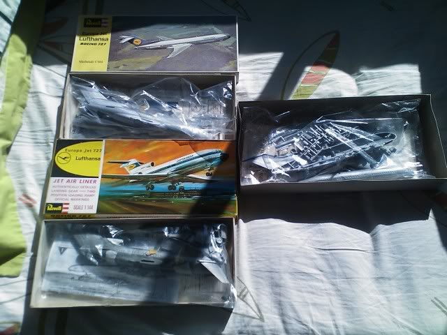

Pessoal, um projetinho novo agora que terminei tudo que estava na bancada, uma série de 727 da Transbrasil, usando os kitezinos da revell que embora antiguíssimos são bem bacanas. A princípio eles terão a pintura do arco-íris, um com cada cor de asas, como a que segue abaixo:
Os kits:

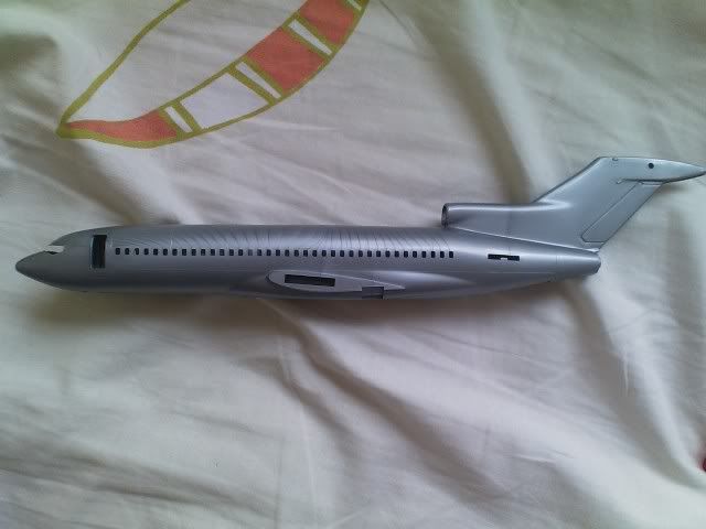

Comecei por colar o peso no nariz e ao mesmo tempo tapar as janelas do cockpit com durepoxi:
E colar as asas:

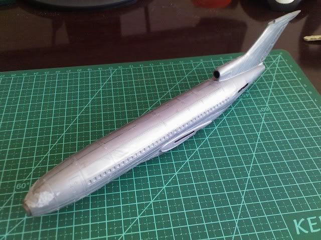

Um deles já lixei, falta apenas o cockpit. Felizmente consegui manter todas as linhas lixando cuidadosamente, foi mais fácil que imaginei. Além das juntas, dei uma reduzida também nos rebites e linhas de painel pois são exagerados. Após o primer vou dar uma olhada melhor, se julgar estar muito alto, passo mais uma lixinha.

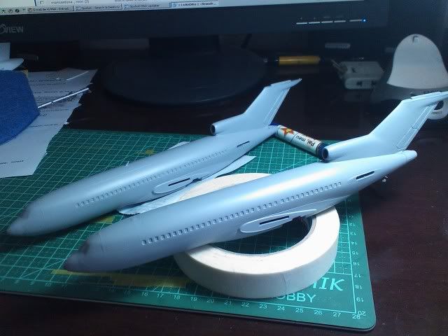

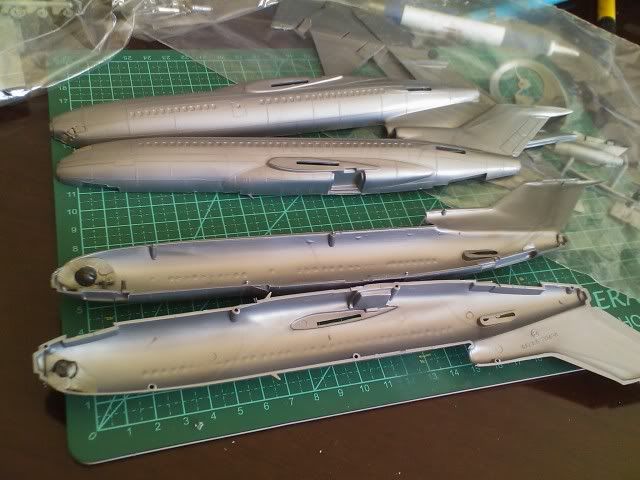

Bom, depois de um longo tempo sem postar, aqui vão mais imagens. Juntou-se ao grupo mais um, só que este um airfix que parece ser mais complicado de se montar que os revell. O airfix vem com a escada aberta, então acabei furando os outros 3 da revell e farei todos abertos
Os revell tem um relevo muito alto, assim dei mais uma lixada neles e apliquei primer em 2 fuselagens:
