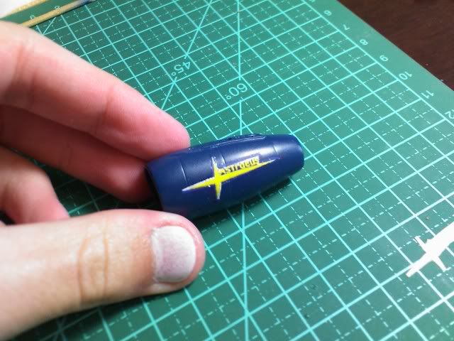

Pintei os motores e fiz a máscara para o decal amarelo.

Ogro, o decal é laser, fica translúcido, então tive que fazer uma máscara com o decal e pintar um fundo branco, e só depois aplicar o decal. Abraço

Ogro e Pacheco, infelizmente eu não tirei fotos do processo, mas é simples:
-Colei uma fita tamiya de 18mm na tábua de corte.
-Recortei com bastante precisão o decal da turbina.
-Coloquei esse decal em cima da fita tamiya e risquei seu desenho para posterior corte.
-Recortei a forma do decal e, retirando as bordas, mascarei o motor.
-Pintei com tinta branca.
-Coloquei o decal amarelo, e depois o decal com fundo azul (vem 2 decais, um somente com a estrela e a inscrição astraeus e outro com o fundo azul).
No fim ficou perfeito. Esse procedimento se deve ao decal ser impresso no laser, e acaba ficando translúcido.
Mais tarde posto fotos do progresso. Abraço!

Obrigado pessoal. Lima, a cor que usei é o Lufthansa Blue, em esmalte da Revell, achei bem parecida. Abraço!
