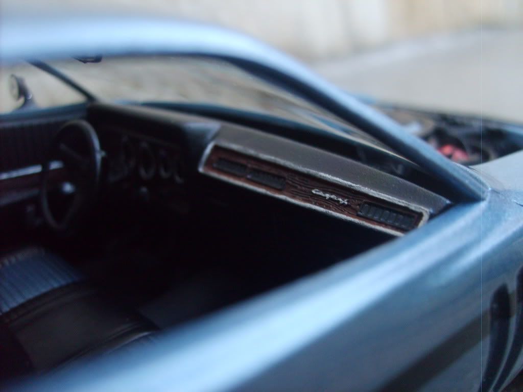

Mensagem  Léo em Seg 05 Jul 2010, 19:21
Acabei mais um...

Mensagem  Léo em Ter 06 Jul 2010, 11:39
Valeu Ogro! Very Happy
Gostou da listra?Foi eu quem fiz.

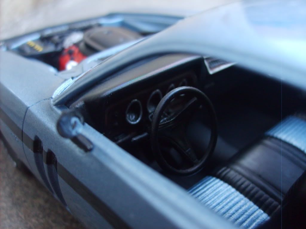

Muito bonito o Charger, Leo!
Sou bastante fã dos Mopars dos anos 70.
Se me permite uma sugestão, aplique bare metal cromo ou pinte de preto as borrachas em torno dos vidros, dá um realismo ainda maior ao modelo.
Parabéns Leo, belíssimo!
:9:56: aplauso aplauso aplauso aplauso
Zema
Número de Mensagens : 778
Pontos : 526396
Re: Dodge Charger 1971
Mensagem  TriStar em Ter 06 Jul 2010, 17:14
Note as molduras cromadas dos vidros:
Como o seu carro está com muitos detalhes em preto, inclusive as rodas, vc pode aplicar tanto as molduras em bare metal como pintar de preto pra simular borracha simples.
É apenas uma sugestão bicho, vc fez um belo mascaramento para a faixa lateral, com certeza sabe mascarar bem as molduras.
Só atente que, caso vc queira fazer mesmo, tanto para as máscaras quanto para o corte do bare metal, tome muito cuidado para não cortar fundo, isso causaria um corte na tinta junto, e as chances de arrancar a tinta são grandes... só faça isso se estiver se sentindo seguro, não quero que vc perca seu trabalho por causa de um detalhe bobo.
Parabéns grande Leo!

Mensagem  Léo em Ter 06 Jul 2010, 17:32
Fico feliz que gostou vossa Alteza, mas aonde se acha esse bare metal?Vou pintar de preto, mas quero saber desse bare metal.

Mensagem  Batatinha em Qua 07 Jul 2010, 15:11
ExceIente Iéo!
Quanto ao Bare MetaI,que não é banda metaIeira, hilarious você pode achar em Ioja de modeIismo,embora não seja muito usuaI....mesmo por aqui,não é!
TaIvez,por aqui a Ho modeIismo!Digite na net,que você cai no site deIes!
Também a Ioja CoIecionáveis,pode ter.

Olá Leo,
Amigão, na Challenger tinha pelo menos, mande um e-mail para o Nilton perguntando... creio que estava a R$25,00 acho...
http://www.challengermodelismo.floripa.com.br/catalogo.php3?tipo=7&escala=0
Se vc quiser fazer um bare metal de pobre (hehehe) não é difícil.
Pegue uma folha de papel chumbo (encontra em lojas de materiais de bomboniere), uma folha de tamanho enorme (A2) custa centavos.
Essa folha é daquele papel alumínio fininho que se usa para embalar bombons, com um lado cromado e outro meio opaco.
Pegue um frasco de verniz mordente da acrilex (custa menos de R$10,00 em papelarias).
No lado do papel que se deseja colar, aplique o verniz mordente com um pincel macio e com paciência, não deixando o papel chumbo amassar.
Espere o verniz secar um pouco, até ele ficar pegajoso e não soltar cola na sua mão... em geral uns 25min bastam.
Está pronto o bare metal, aí basta vc aplicar no kit do mesmo jeito, com o lado colante para baixo e com cuidado para não amassar e nem enrrugar o papel. O que sobrar poderá ser guardado desde que se proteja a área com cola com um papel manteiga, esse papel não gruda definitivamente na cola do verniz mordente.
VANTAGENS:
BAIXO PREÇO E RENDIMENTO - PELOS MESMOS R$25,00 DE UMA FOLHINHA DE BARE METAL IMPORTADO (DO TAMANHO DE MEIA FOLHA DE OFICIO) VC FAZ UMA DEZENA DE FOLHAS DE PAPEL CHUMBO DE TAMANHO A2 (QUASE MEIO METRO QUADRADO CADA UMA).
EFICIENTE PARA COBRIR ÁREAS PLANAS E COM CURVAS SUAVES, NADA MUITO ACENTUADO
DESVANTAGENS:
DIFÍCIL DE COBRIR ÁREAS COM MUITAS CURVAS OU RAIOS APERTADOS. NESTE PONTO O BARE METAL ORIGINAL É MELHOR, POIS POSSUI MAIS FLEXIBILIDADE.
Aí já vai da aplicação... para frisos ou áreas planas, o papel chumbo serve bem... para cowlings de motores radiais, polainas de rodas, etc é até possível usar o papel chumbo, mas aí com o bare metal original é mais fácil.
DICA: é possível colar o papel alumínio de cozinha com esse verniz mordente.
DICA 2: não tenho certeza, mas creio que o papel chumbo deva aceitar verniz em cima, já o bare metal já vi quem disse que não aceita bem vernizes esmaltes ou automotivos em cima.
Espero ter ajudado.
Zema.

Mensagem  Léo em Qua 07 Jul 2010, 16:45
Valeu Batatinha!
Zema, muito boa a dica, mas nesse kit vou pintar de preto apenas.Mas nos proximos, vou testar sim, muito obrigado pelas dicas hein!To montando um general lee e vai ser bem util!

Mensagem  TriStar em Qua 07 Jul 2010, 16:52
Beleza Leo, não deixe de testar ok.
Pegue uma folha de papel chumbo ou alumínio de cozinha mesmo, aí vc aplica com um pincelzinho o verniz atrás da folha e espera secar por meia hora, aí vc testa a aplicaçao. Vc vai gastar menos de 10 reais neste teste, e garanto que funciona.
Abração

Mensagem  Léo em Qua 07 Jul 2010, 17:11
É mais economico pelo menos, vamos ver se rende então.O bare metal é muito caro, gringo do jeito que sou jamais compraria.

Mensagem  TriStar em Qui 08 Jul 2010, 07:53
Olá Leo,
Outro detalhe - quando vc for comprar a folha de papel chumbo se lembre de escolher bem as folhas, pois se estiverem muito amassadas vc não conseguirá esticar no lugar... ficará marcado.
A desvantagem das folhas de alumínio e do próprio bare metal é essa, se amassar não há quem tire as marcas. Na hora de alisar e esticar durante a aplicação, não use nada mais duro, como espátulas ou as unhas, é na manha, com algo macio, como uma tira de camisa de malha ou os dedos mesmo (com unhas aparadas).
Zema
