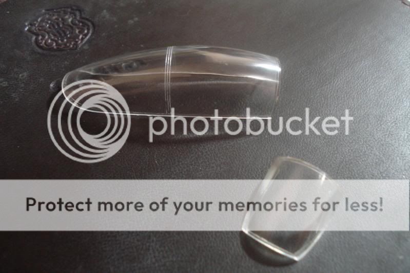

Qual é o problema do canopy?Está trincado ou é um detalhe em alto relevo?
Um abraço.
Pontos : 458451
Re: Spitfire Xivc Academy - 1/48
Mensagem  Haroldo em Seg 05 Jul 2010, 08:55
Passo a passo excelente.
Parabéns, gostei muito mesmo.
Pontos : 395238
Mensagem  RaphaelBRS em Seg 05 Jul 2010, 12:43
Pacheco escreveu:Fala Raphael.
Muito bom seu trabalho.
Um abraço.
A foto não deu certo, mas parece que é uma marca da injeção, fazendo uma divisão no meio e está em alto relevo. No real, é liso. Alguem tem uma solução segura para isso? scratch
Obrigado pessoal!

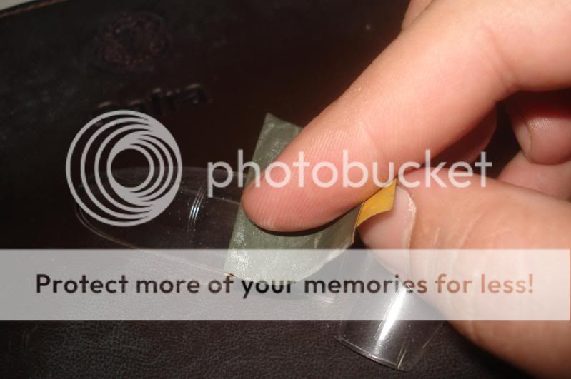

Mensagem  Pacheco em Seg 05 Jul 2010, 15:50
Fala Raphael.
No caso de este detalhe ser em alto relevo,use uma lixa(600 ou 800)
bem desgastada com muita água.Depois use pasta de dente com um
com um pano seguido de polimento.O segredo é o polimento.Se tiver
alguma bucha de polimento com uma retificadora você resolverá o pro-
blema.Dê uma olhada no reparo abaixo.O resultado ficou muito melhor.
Um abração.

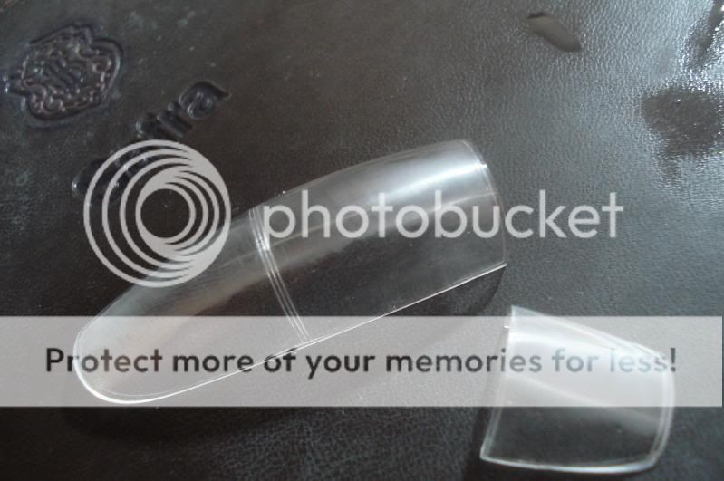

Mensagem  Convidado em Seg 05 Jul 2010, 16:10
ExceIente passo a passo!
E como o Pacheco mencionou,a meIhor soIução.Apenas eu acrescento detergente na água,aumentando a viscosidade no atrito da Iixa,mas é isso mesmo!Já Ii que aIguns ainda depois desse processo,deixa no future uns dias a peça!Nunca testei isso,e farei em breve no canopi de um F-5A,1ue estou fazendo,como teste!
Mensagem  Convidad em Seg 05 Jul 2010, 19:25
Raphael
Este topico esta na area tecnicas de montagem , mas copiei e colei aqui para vc ok
Existe outros procedimentos , com utilização de Future e outros , mas este abaixo eu acho mais rapido e menos trabalhoso e da o mesmo resultado dos outros.
1- lixe a transparencia com uma lixa dagua 1200 ou 1500
2- após o processo de retirada da linha a transparencia vai ficar embassada
3- use uma cera de polir na transparencia - eu uso a cera Grand Prix tradicional
4- e só polir a peça que a mesma irá ficar novinha em folha
Fui

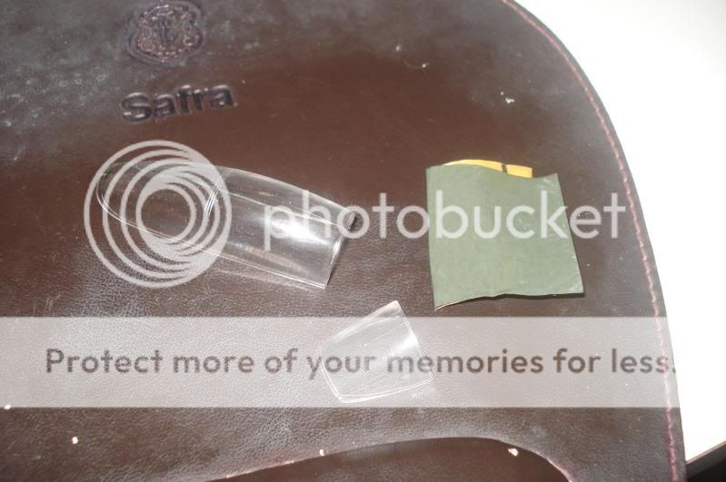

Mensagem  RaphaelBRS em Qua 07 Jul 2010, 20:28
Muito obrigado pela ajuda, pessoal! Consegui! Lixei com 1200 e depois usei Grand Prix que eu já tinha aqui em casa. Já tinha polido o canopy de um F-22 assim antes, dá muito certo mesmo.
o resultado: cheers
