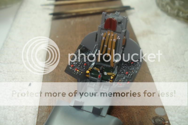

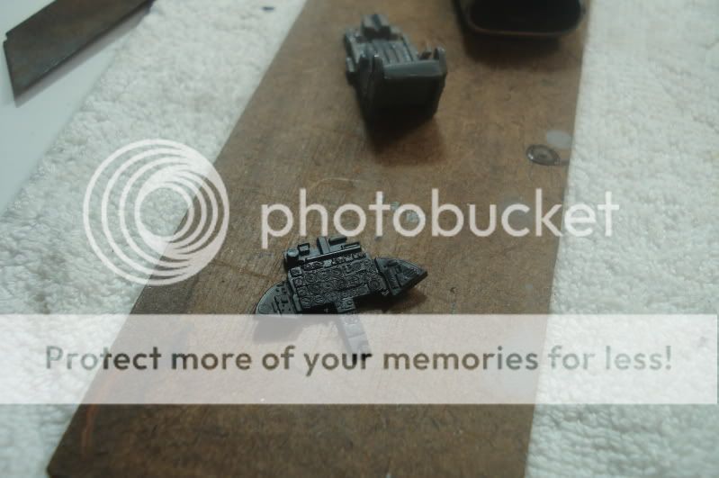

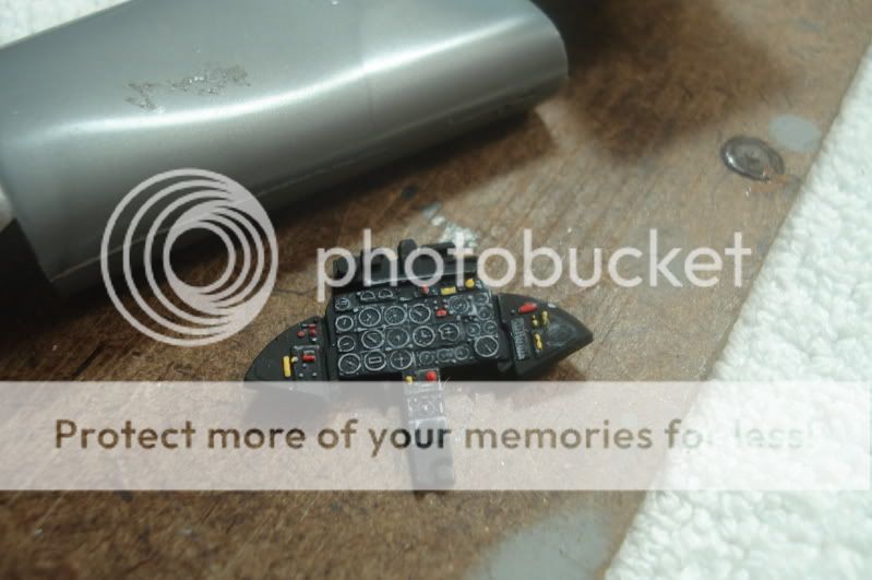

Interior

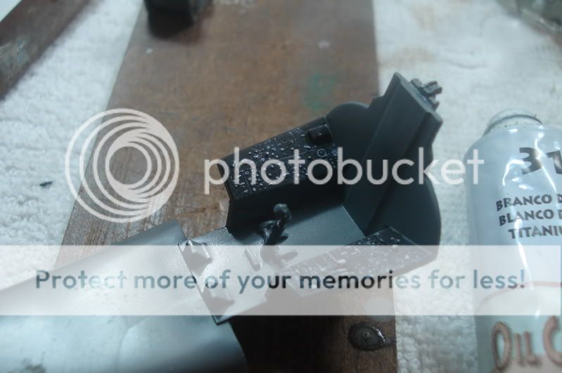

O interior dos kits da Monogram/Revell principalmente desta serie Centurys são show de bola dispensa acessorios em resina.
Aqui vai a sequencia

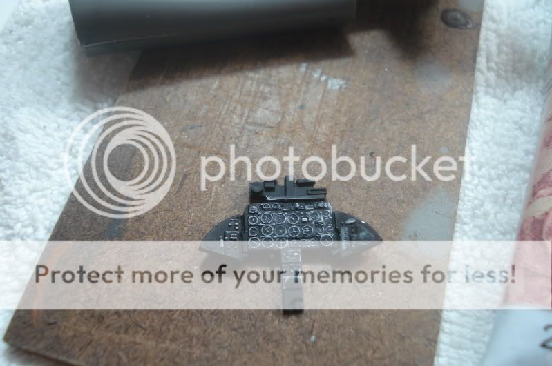

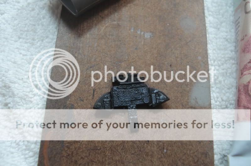

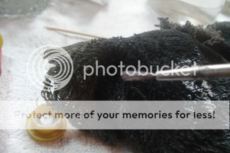

1- primer e pintura das peças

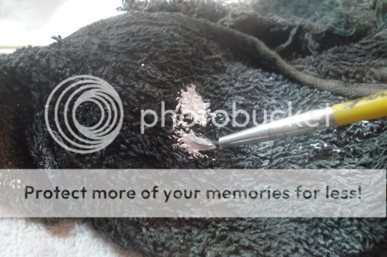

2- Tinta oleo para detalhar o painel (branco e vermelho)
3- pegue um pincel seco e mergulhe-o direto na tinta
4- tire o excesso em um pano
5- retire bem o excesso até ficar assim
6- passe o pincel de leve na superficie da peça ao ponto de quase nem encontar na peça nesta primeira passada irá haver uns borroes mas na hora da primeira mão de verniz fosco as mesmas se apagaram

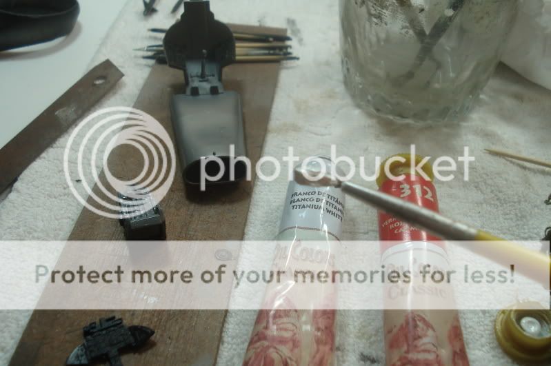

7- segunda passagem do pincel quase seco , depois da primeira mão de verniz fosco
8- verniz de novo e agora com um palito de dente vai adcionando o vermelho e amarelo
9- verniz de novo para selar o vermelho e amarelo - pronto o painel fronta esta pronto

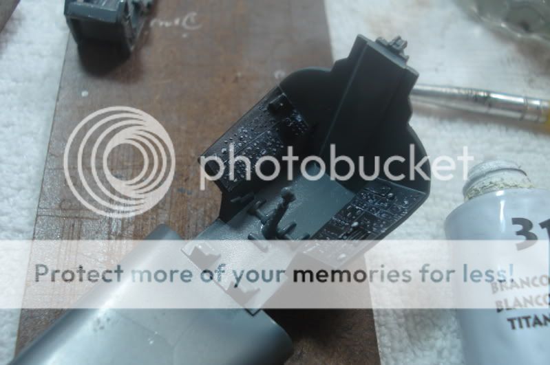

10- agora o interior ainda vou fazer um wash e dar acabamento no assento ejetavel com wash e retoques passei verniz brilhante no assento para selar o mesmo e prepara-lo para um wash com tinta oleo sem diluente.
As fotos não ficaram boas , mas na proxima etapa eu tiro com a maquina digital estas foram com o celular , sinceramente um lixo enfim.

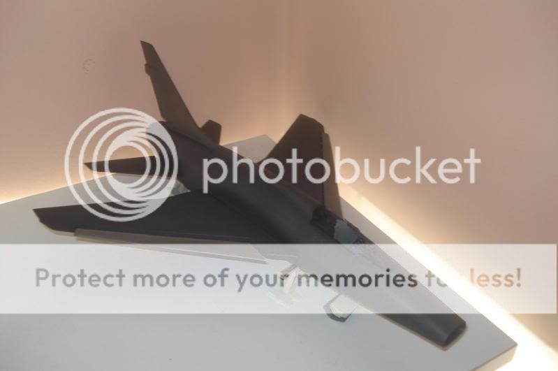

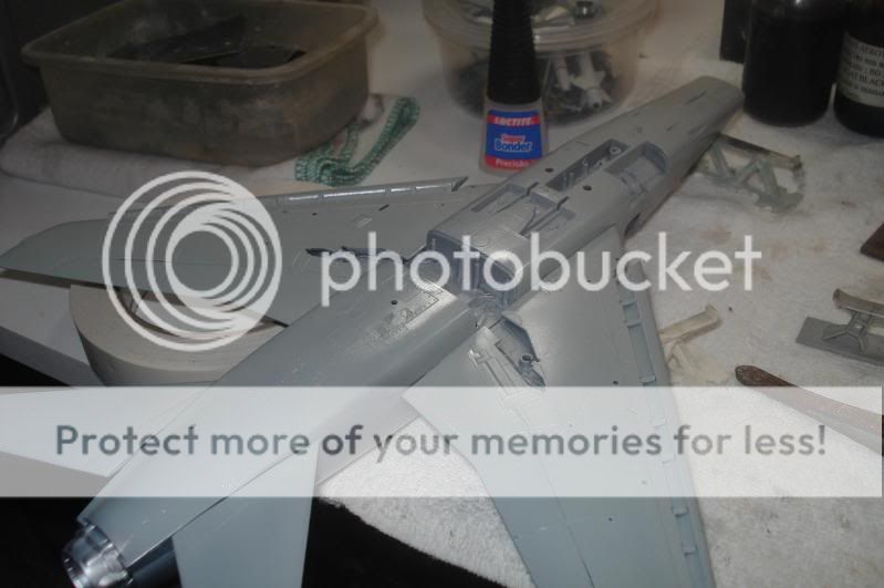

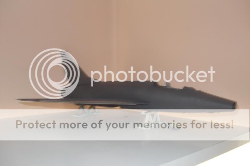

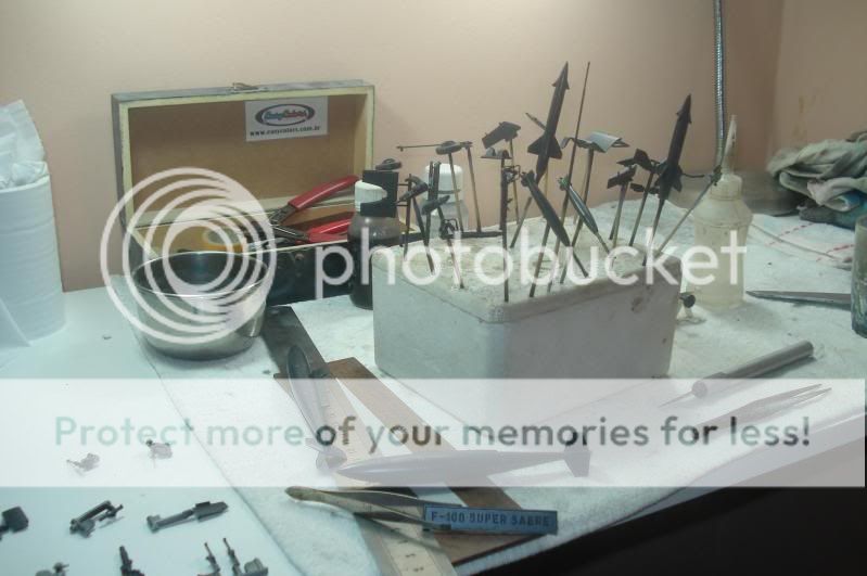

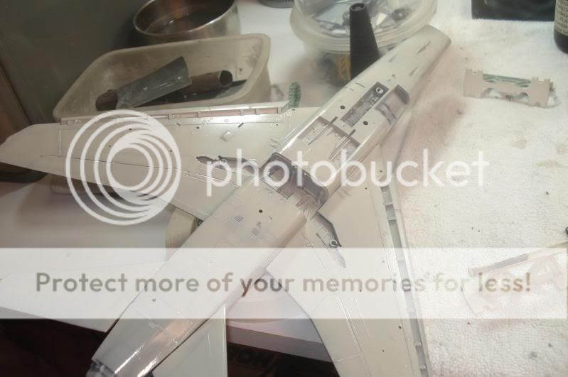

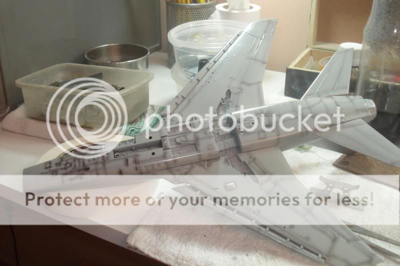

Vamos lá pessoal retornei aos trabalhos no F-100 peças primeadas e agora vou partir para pintura das mesmas
Fuselagem ainda terei que emassar e concertar uns errinhos
Em breve mais novidades

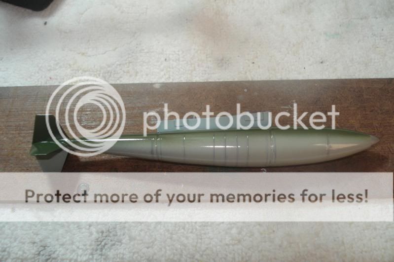

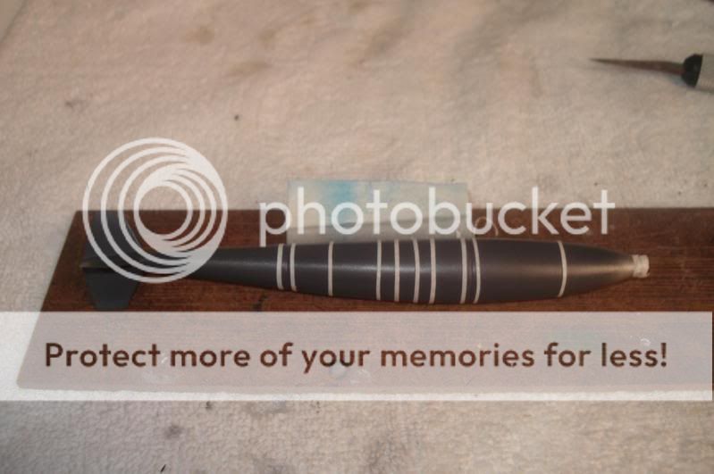

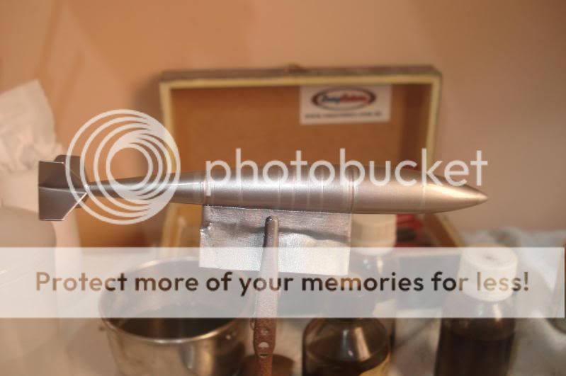

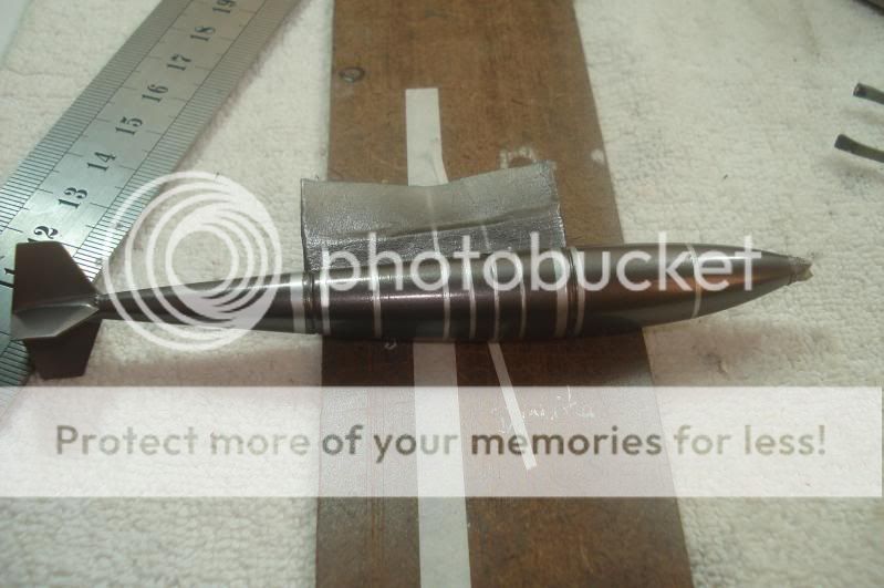

Bom pintei as peças menores e os tanques
Usei a tecnica que postei na area Tecnicas do site
Tanque aluminio
Resultado - ainda falta um washed e polimento

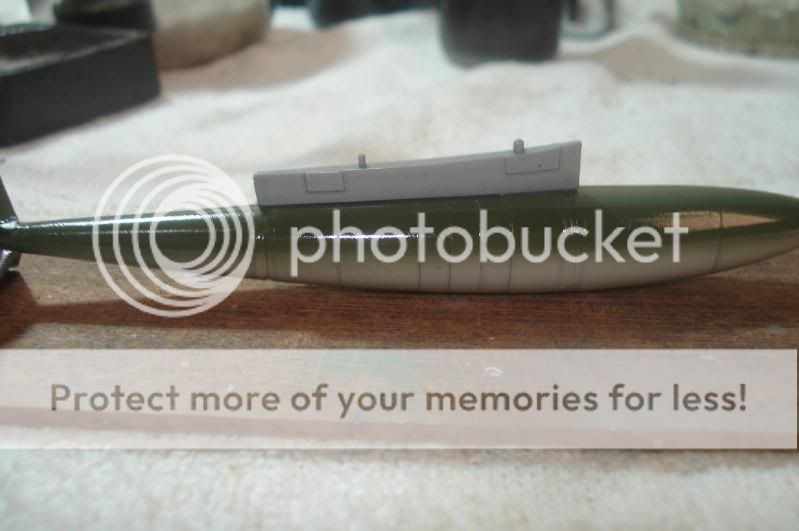

Tanque camuflado
Primer - pode aplicar um fundo se quiser , lembrando que tem que selar com verniz caso proceda com a aplicação de um fundo , e não apliquei o fundo pois o meu primer já e escuro.
pintura - resultado - ainda falta um washed e polimento
Nesta aeronave os tanques serão diferentes , pois vi em uma foto do real durante a campanha no Vietnam ele portanto os tanques diferentes e achei legal.
E isso ai em breve mais novidades

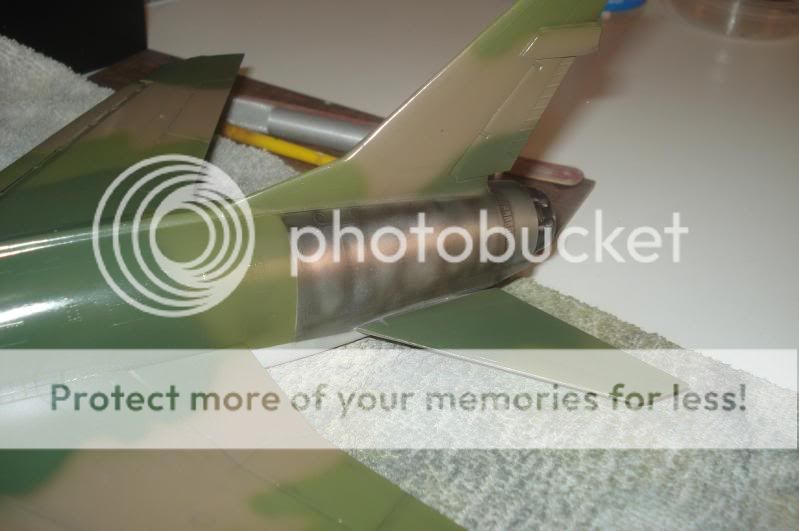

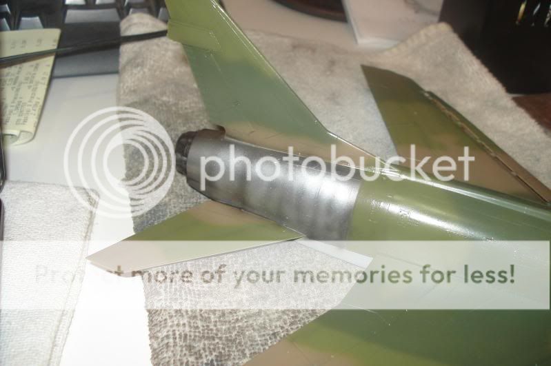

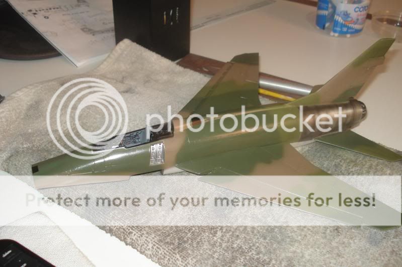

Bom iniciei a pintura do bicho , hoje estou trabalhando exclusivamente nele , eu acredito que hoje consiga fechar a camuflagem e partir amanhã para o detalhamento do queimador.
Segue as fotos
Em breve mais fotos

Bom pessoal camuflagem e queimador pronto no queimador eu ainda vou trabalhar com tinta oleo , agora vou decalcar o bicho.
E isso ai pessoal ainda tem mais trabalho para frente
Fui
