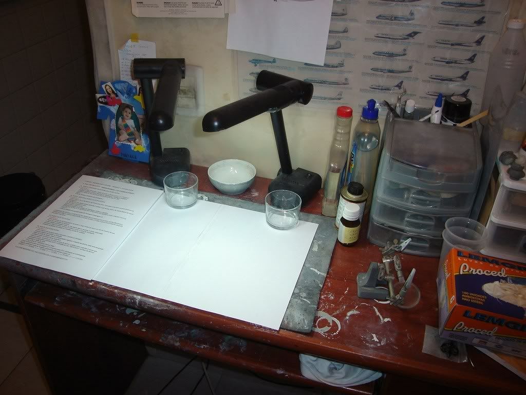

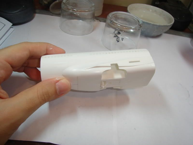

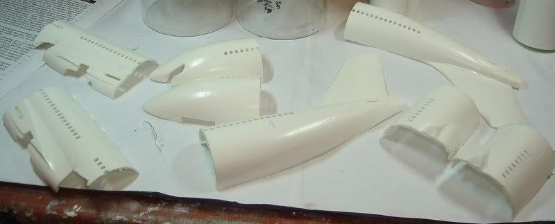

Essa noite, precisamente as 00:30, iniciei a montagem do primeiro estágio da conversão da fuselagem do A340-600!!!!
Imprimi as instruções que elaborei para o trabalho, e colei na bancada.
Deixei a bancada bem arrumada - imaginem, pôr tudo a perder por falta de organização?... Tudo arrumadinho!!!
Segui as instruções bem ao pé da letra para não me atrapalhar durante a montagem - o texto das instruções da fuselagem está colado no final desse post.

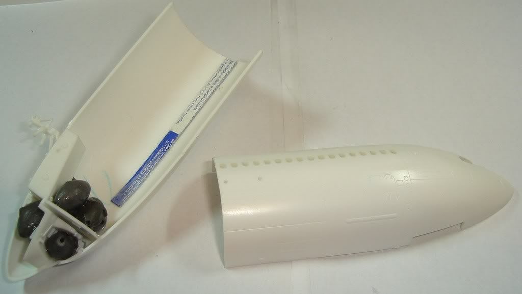

Primeiras fotos!!!

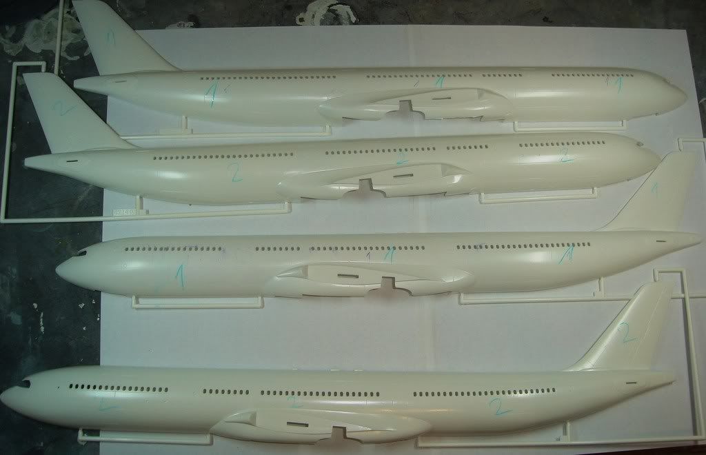

1- os 3 modelos que serão usados no trabalho
2- a bancada pronta para iniciar o trabalho - a folha impressa à esquerda são as instruções
3- as instruções
4- as metades das fuselagens numeradas

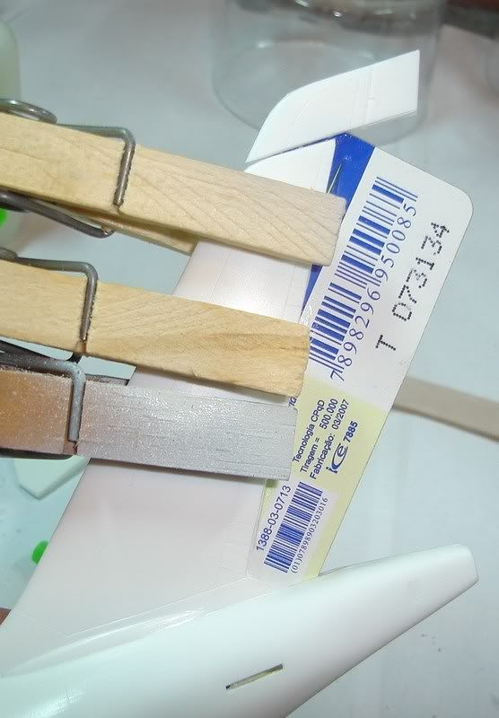

5- dymo tape marcando o local do primeiro corte. O lado marcado com caneta hidrocor é o lado a cortar.
6- primeiros cortes feitos. Após cortar com a serra, percebi que cortei de menos, nas extremidades. Sem problema, foi só lixar até alinhar o corte com a fita ao longo de toda a fuselagem.

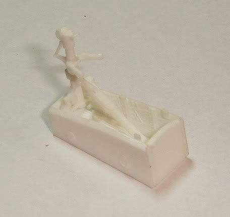

7- Reparem na quantidade de detalhes da caixa do trem de pouso dianteiro... Revell AG é foda mesmo! Depois, optei por retirar a ponta da perna do trem - onde se colocam as rodas. Motivo: devo ter que trabalhar na altura dos trens já que os motores são maiores e sem esse aumento, corre-se o risco deles roçarem o chão.
8- pesos colados (muito peso, lembre-se que esse avião, quando pronto, será um monstro! Se não pesar o nariz, o cabra senta - e não haverá santo que o levante!), caixa do trem colada, cartão de telefone cortado e colado como suporte para a massa das janelas, e massa aplicada.
9- Fuselagem dianteira colada. Colei as transparências do párabrisa, mas depois tirei: o encaixe é uma *****!! Alô Revell! Deram mole aqui, hein!!! Vou encher com durepoxi e lixar essa meleca depois.
Por enquanto é só.
Seguem as instruções logo abaixo.

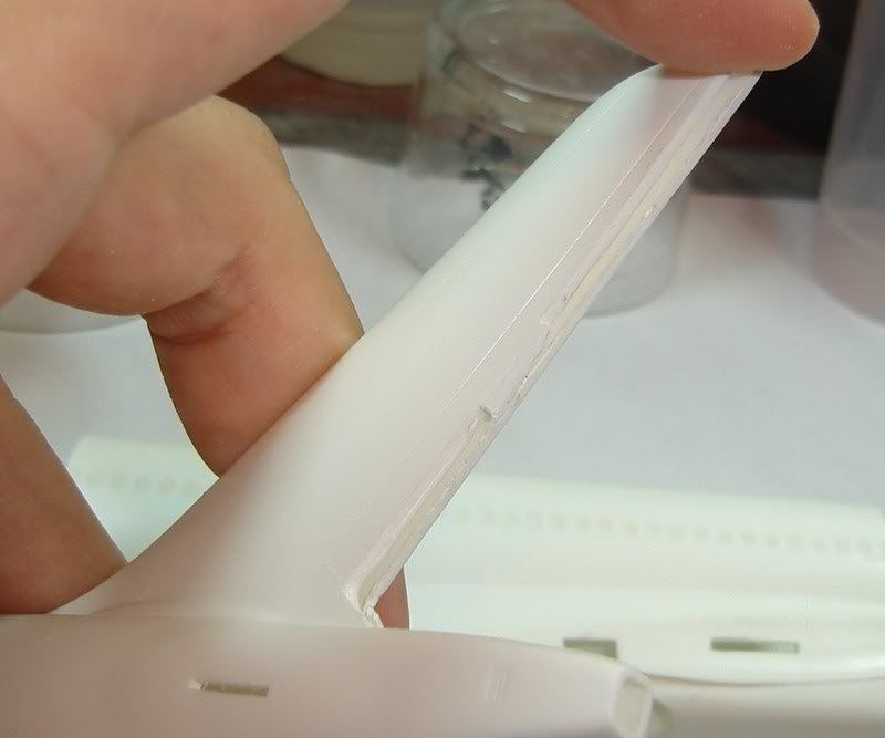

– antes de colar as partes, lixar as extremidades superior e traseira da deriva, onde será encaixado o plástico para extensão dessa superfície
– colar as partes – se possível, já colar na área da deriva o plástico para suportar a massa que extenderá a superfície (ATENÇAO!!!! LEMBRAR DA “DENTADA” na base da deriva)

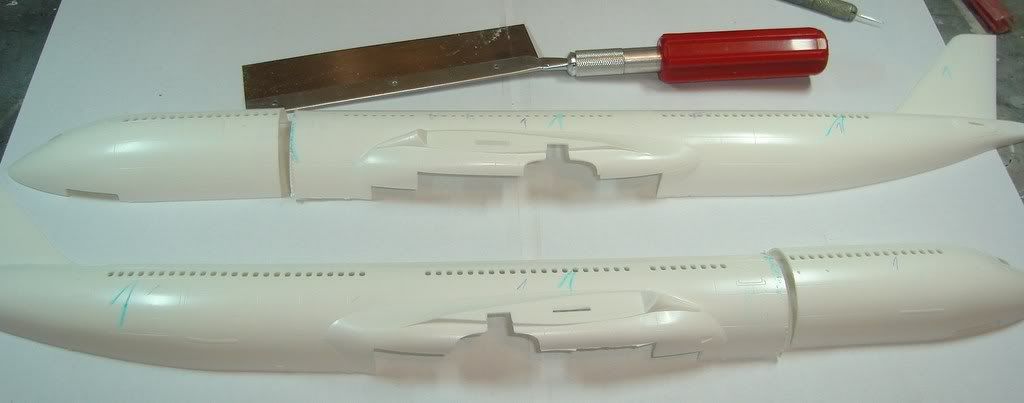

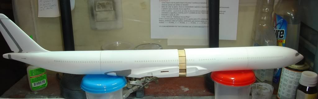

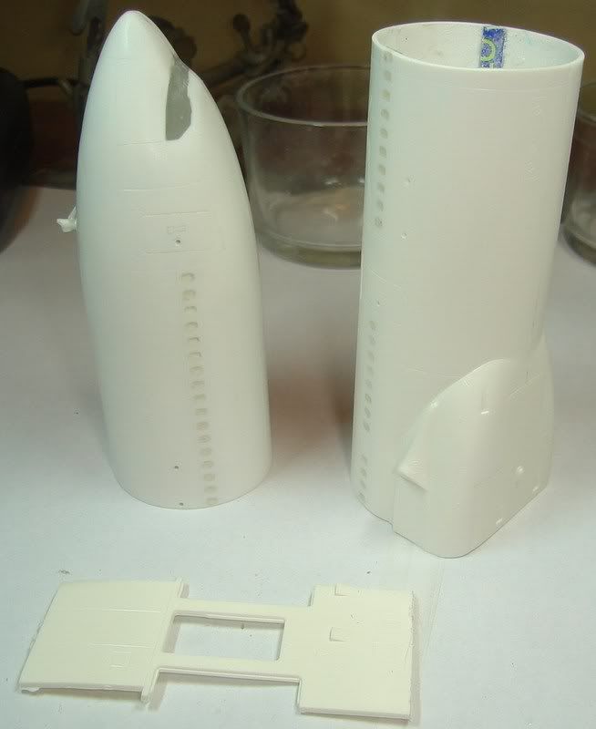

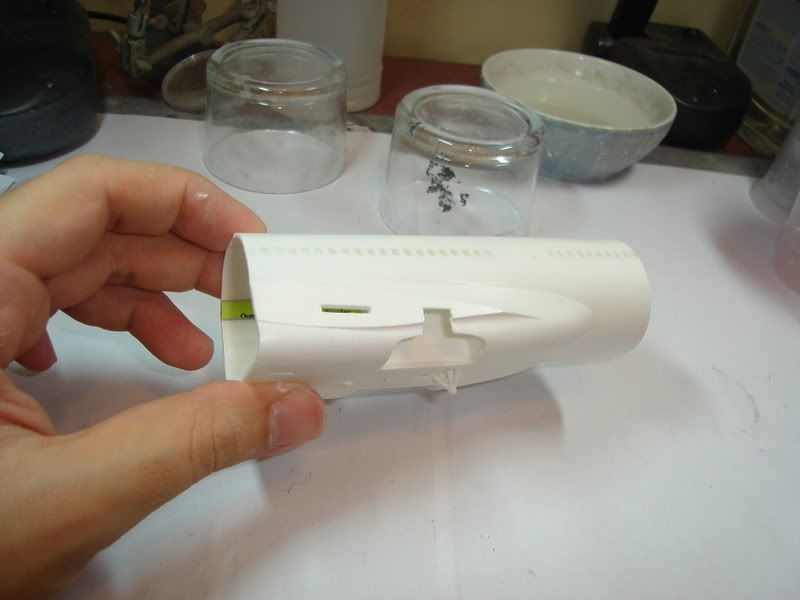

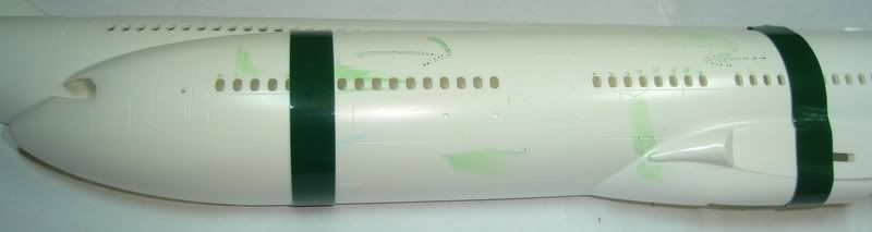

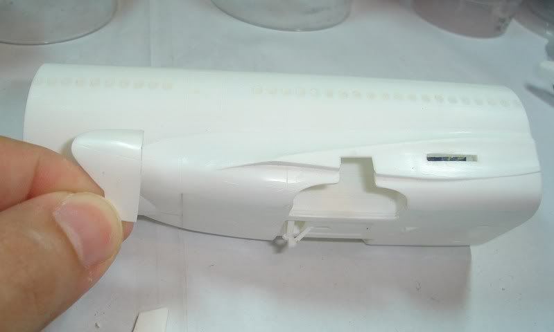

Ontem finalizei o primeiro estágio da fuselagem e passei para o 2o estágio - onde começa a raiz das asas.
Estava ansioso - principalmente pelo corte em uma área que não seria mais redondinha como as outras - mas foi tranqüilo p'ra cacete...
DEIXA O CARIOCA PENSAR QUE VAI SER FÁCIL... DEIXA... HEHEHEHHEHE
FOtos:
1- o primeiro estágio da fuselagem finalizado
2- o local de corte para o 2o estágio da fuselagem - corte feito na fuselagem "2" (ainda intacta)

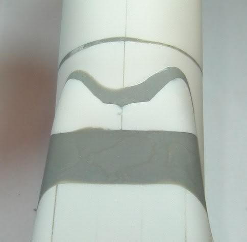

*****DICA: pela foto, vejam que eu deveria cortar a área entre as fitas para aproveitar no modelo. Depois troquei a posição das fitas, cortando-as pelos lados externos. Isso serviu como guia de alinhamento e facilitou lixar as rebarbas de eventuais cortes imprecisos - o que sempre acaba acontecendo, em maior ou menor escala.
3- cortes feitos, janelas emassadas (o velho truque do cartão de telefone cortado por dentro...), metades coladas. Reparem que uma terceira peça - a de número 19 - precisou ser cortada e colada aqui, já que a barriga do modelo do A340 é aberta, e a peça 19 a fecha.
4- ME-NI-NAS......CONTROLEM-SE... ;D ;D ;D hehehehehehe
mostrando aqui o encaixe das primeiras partes aproveitáveis do -600. Fálico, não? uiuiuiuiuiuiu

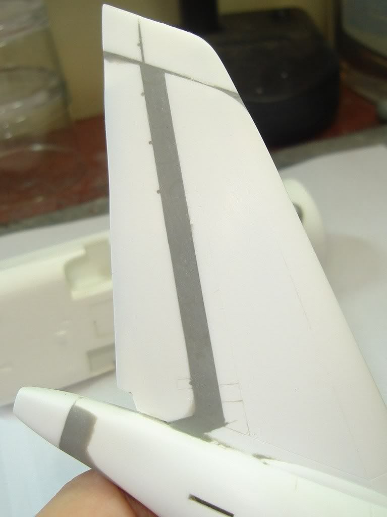

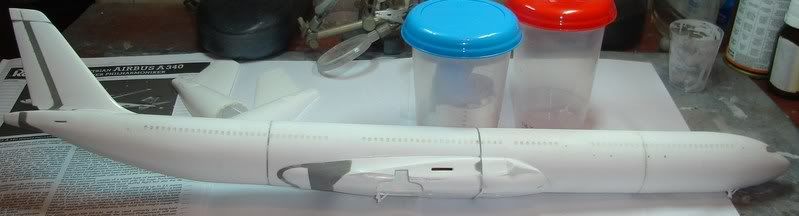

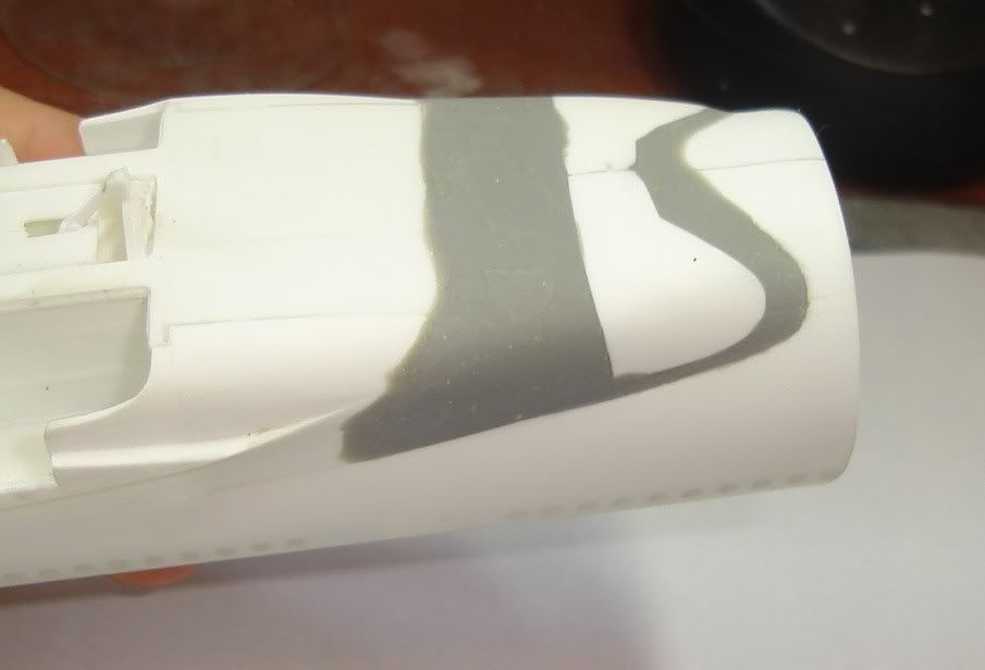

Atualizacoes:

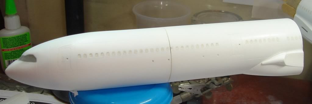

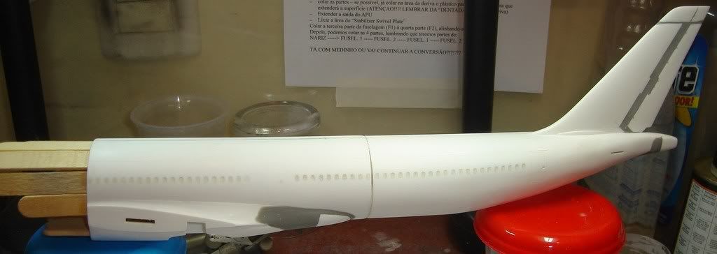

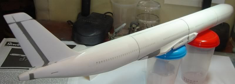

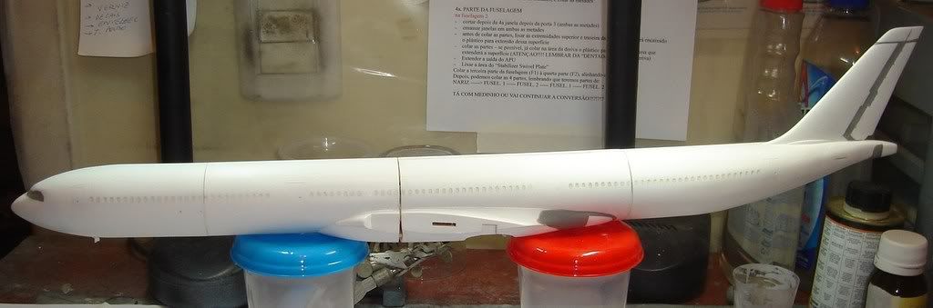

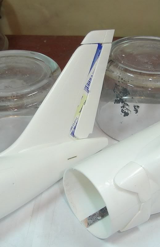

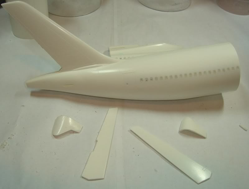

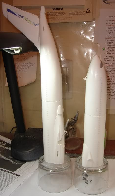

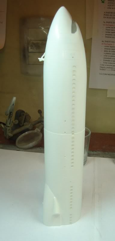

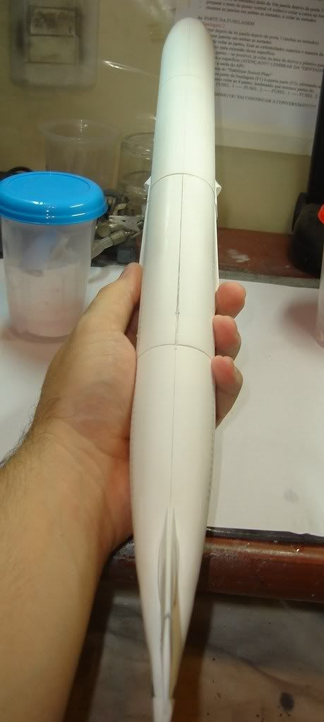

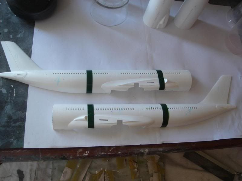

Ontem adiantei - nao terminei - o terceiro estagio da fuselagem. E um dos mais chatos, pois e a parte que contem o trecho principal da raiz da asa.
Foi preciso cortar as pecas da fuselagem e da peca numero 19 tambem, para "fechar a barriga" do bicho.
Pelos encaixes dos trens de pouso, fiz uma descoberta assustadora... AS PERNAS DOS TRENS DE POUSO DO A380 SAO MENORES (!!?!) QUE AS DO 340, PELO MENOS NO KIT!
Ou seja, para aumentar a altura do 340 vou ter que fazer um "mix" entre as partes que compoem as pernas dos trens de cada modelo... ja vi que vai ser mais uma foda! Mas comprei a briga, agora aguenta a porrada!
Seguem fotos:
1- A fuselagem (numero 2) com as fitas Dymo para marcar os locais de corte
2- e 3- fotos (por cada lado) do terceiro estagio da fuselagem, montado. Reparem na barriga desse estagio. E a peca 19, cortada para fechar a "cesariana".
3- ME-NI-NAS!!! ACALMEM-SE!!!!
Very Happy Very Happy Very Happy Very Happy Very Happy Very Happy Very Happy
Olha so o tamanho que esse monstro ta ficando!!!!
Falta prolongar a raiz da asa para considerar essa parte "oficialmente" terminada.
Abraco

Mensagem  Carioca em Ter 24 Jun 2008, 00:30
muito bem, muito bem, muito bem...
Estão todos confortavelmente acomodados, assistindo o Carioca se f*der nessa conversão "3 p'ra 1"?
;D ;D ;D ;D ;D
Vamos aos trabalhos de hoje...
Finalizei o terceiro estágio - faltando Durepoxi em algumas partes, veremos depois - e fiz o quarto estágio da fuselagem (também praticamente pronto, faltando o durepoxi nosso de cada dia).
O quarto estágio, apesar de ser razoavelmente complexo, não foi difícil de fazer. Cortei tudo, emassei janelas, lixei o berço do estabilizador horizontal até ele sumir, aumentei o conjunto leme/deriva e extendi o cone de exaustão da APU.
No terceiro estágio, aumentei o berço da asa (para trás) usando pedaços da fuselagem "extra".
Vamos às fotos:
1- quarto estágio da fuselagem
2- o aumento do berço da asa no terceiro estágio da fuselagem

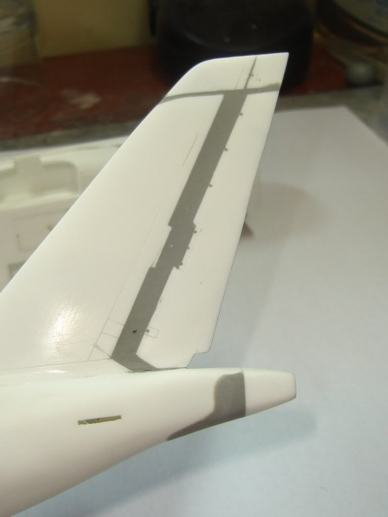

3- no quarto estágio, separei o leme da deriva. Isso serve para aumentar o conjunto - tanto vertical quanto horizontalmente

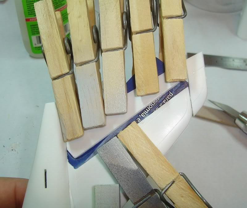

4- aqui o "Método Carioca" de extensão da deriva/leme: no vão deixado, colocamos um bom e velho (preferencialmente usado! ;D) cartão de telefone...
5- colamos o cartão de telefone no vão, e na parte superior dele, encaixamos o pedaço de extensão que foi estrategicamente retirado da fuselagem "extra" (NOTA: a extensão para cima é de 6mm)
6- colamos as peças do leme (a parte móvel da deriva) bem alinhadas com a extensão e prendemos com prendedores de roupa
7- depois de bem colado, retiramos os pregadores. Observem que o A340-600 tem uma "dentada" na base do leme (li que nem o -500 tem essa dentada, só o -600!). Na foto vemos também a extensão do berço da asa no terceiro estágio, colada e aguardando o durepoxi para alinhá-la
8- extensão do APU (fuselagem extra). Nessa foto percebe-se claramente a "dentada" na base do leme
9- a foto mais esperada do post... Very Happy Very Happy Very Happy Very Happy Very Happy Very Happy Very Happy
10- algumas das sobras da fuselagem extra, que serão utilizadas para fixar os estágios, mais a frente na montagem
Amanhã, conforme eu tiver paciência, prossigo.

Tô embasbacado de ver essa conversão, o método de aumento da seção de cauda foi fudêncio!!!!!!! :9:56: affraid
Muito bem notado aquela dentada no leme, olha o bicho de verdade aí:

Hoje, adiantei bastante a primeira fase do -600: a fuselagem! Vamos às fotos!
1- Aqui vemos o berço da asa estendido (ou "extendido"? ???) para trás, usando pedaço da outra fuselagem e durepoxi.
2- extensão da deriva e do APU...
3- ... agora pelo outro lado...
4- ... e olhando melhor a saída do APU (também usei pedaço da outra fuselagem)
5- estágios 1 e 2
6- estágios 3 e 4 (na junção de 1 & 2 com 3 & 4, usei palitos de picolé para suportar o peso do avião - ele é pesado o bicho, hein!)
7- todos os estágios em teste do tipo "encaixe a seco"
8- verificando o alinhamento dos estágios antes de colar definitivamente (alinhar essas porras desses estágios foi foda!!!!)
9- tudo colado e já previamente lixado - falta meter durepoxi nos vãos que ainda ficaram e lixar. Principalmente no berço da asa, onde o 2o. e o 3o. estágio se encontram, ficou com um degrau alto ali - normal.
Falta só mais uns 5kg de Durepoxi e umas 8 horas de lixada!!!
Aí fica pronta... só a fuselagem! Falta ainda converter os motores, estabilizadores, asas, trens... hehehehehehe

SEGUEM MAIS ATUALIZAÇÕES - ENCERREI A FUSELAGEM!!!!!
Cool Cool Cool Cool Cool Cool Cool Cool Cool Cool Cool
Naturalmente, algumas correções deverão ser necessárias, depois que aplicar o primer elas deverão aparecer, mas isso é pra depois.
Por agora, fotos:
1- Olha ele aí!!!!!
2- direita...
3- ... esquerda
4- extensão do berço da asa, achei melhor reduzir um pouco um dos lados, parecia maior que o outro lado...
Pronto.
Primeira fase concluída, é hora de encostar o modelo em um canto do armário, estudar a próxima fase - asas - com suas peças e modificações, e só depois de um descanso da cuca eu volto ao projeto. Não vai demorar mais que uns dias, mas é bom para esfriar as idéias.
