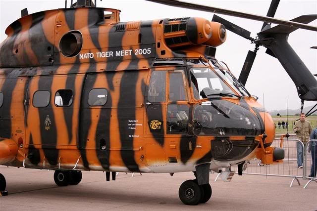

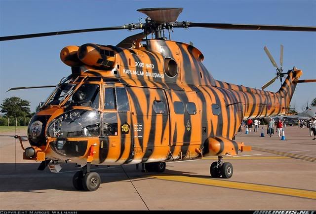

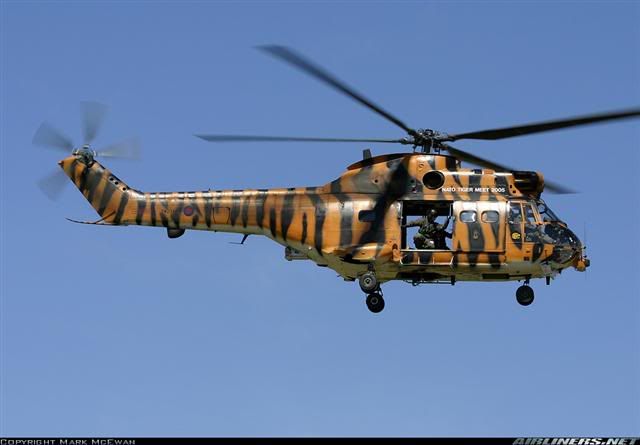

Vou fazê-lo nessa pintura:
Esse modelo foi usado pela RAF no TigerMeet de 2005.
Agumas fotos de referência:

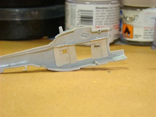

Usando papel e impressora laser, eu fiz um template dos losangos daquele isolamento que vai no interior do bicho:
Depois pintei com tamiya XF57 (3 Partes de XF56 + 4 Partes de XF-2).
O resultado no interior foi este:
Ainda precisa terminar, mas achei que ficou bem razoável...

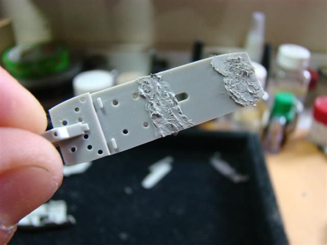

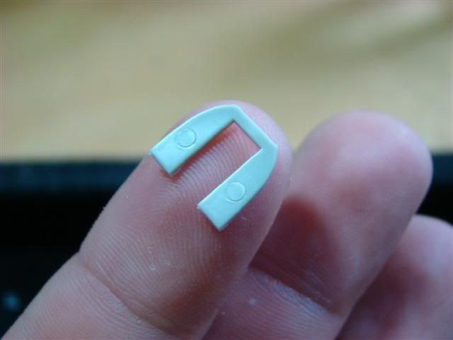

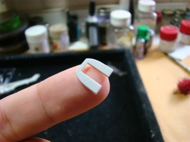

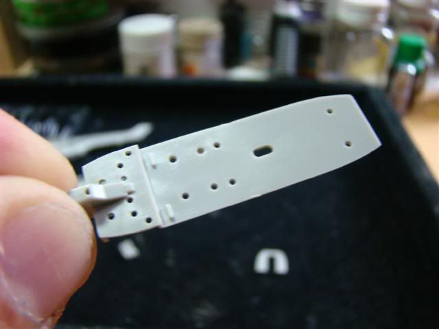

Comecei a trabalhar no cockpit e cabine de passageiros..
Tapei alguns furos de bancos, pois não vou colocar os bancos do meio...
Também lixei a porta que separa as cabines.. tem um marca de injeção enorme na peça:

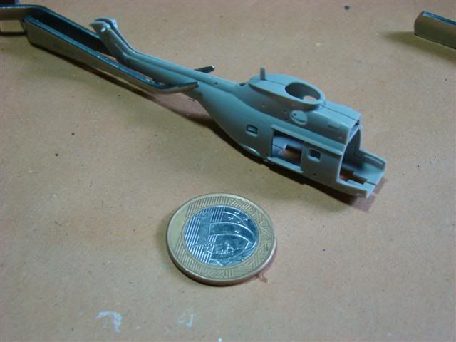

Aqui a famosa foto com a moedinha Very Happy, só pra ter uma idéia do tamanho da libélula.

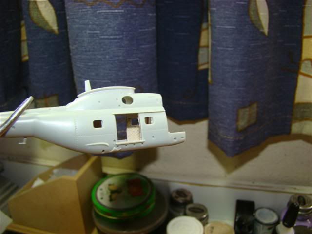

Mensagem  Lucas em Sab 10 Out 2009, 18:39

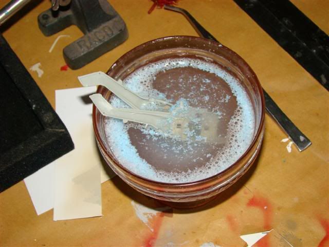

Eu não gostei do resultado do interior então meti o bicho na água com sabão, para facilitar a retirada do papel e fazer tudo de novo....

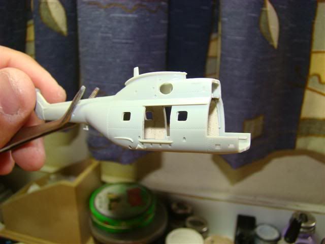

Depois de retirados, apliquei uma demão de tinta, que tinha esquecido, e apliquei novamente o papel, agora ficou do jeito que eu queria: (os painés de isolante, estão distribuídos da mesma maneira que no modelo real)
O resultado foi este:
Aproveitei a inspiração e comecei a trabalhar na cabine e cockpit:

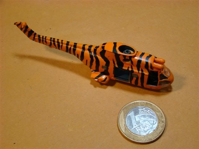

Mensagem  Lucas em Dom 01 Nov 2009, 13:57
Bom pessoal,
Vamos aos updates,
Fiz uma fotocópia dos decalques e tentei recortar usando uma agulha de plotter de recorte, ficou mais ou menos, mas fiz uns testes e não gostei então resolvi usar os decalques mesmo.
Usei a dupla MicroSET e MicroSOL, para facilitar a colagem, ficou muito bom Very Happy Very Happy
Aqui pra ter uma idéia do tamanho:
