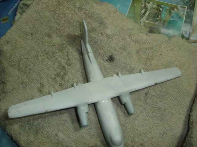

Aqui as asas e fuselagem já coladas e massa putty(automotiva) pras emendas.Antes de colar as asas,apliquei o mesmo processo do começo feito na fuselagem.Caso contrário ficam grossas demais!

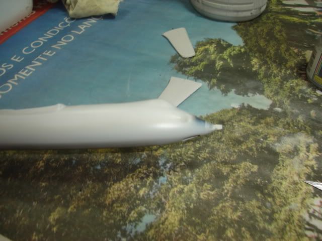

Depois de lixar a fuselagem,será necessário cortar o cone de nariz,e substituir por um outro que representa o radar,visto que os da TB são nessa versão!
Fuselagem com a primeira mão de primer
Fuselagem e a peça reproduzida pro cone de radar!

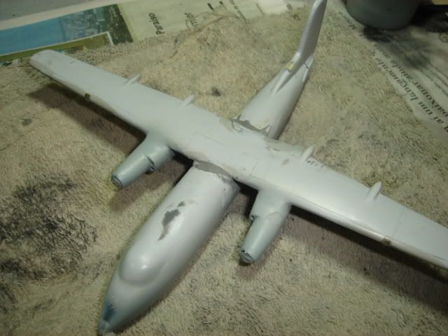

CoIagem do primeiro motor e massa pro acabamento da junta da asa com eIe!
É necessário pois como é resina(peça) feito artezanaImente,a junção nunca é perfeita.

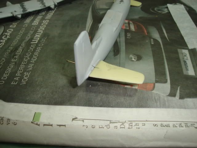

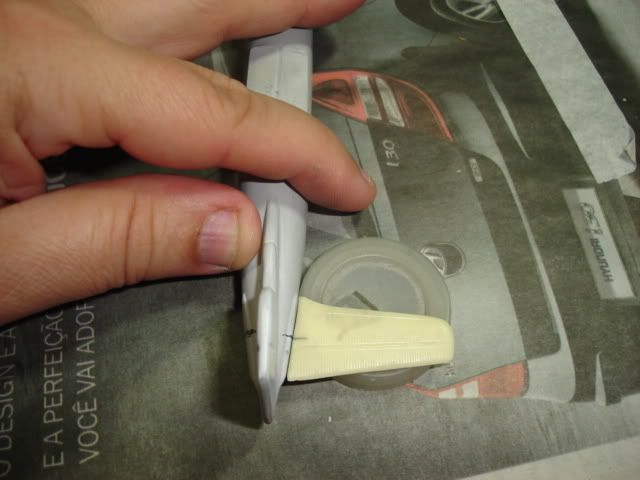

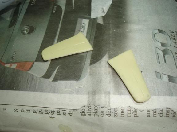

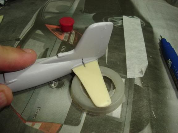

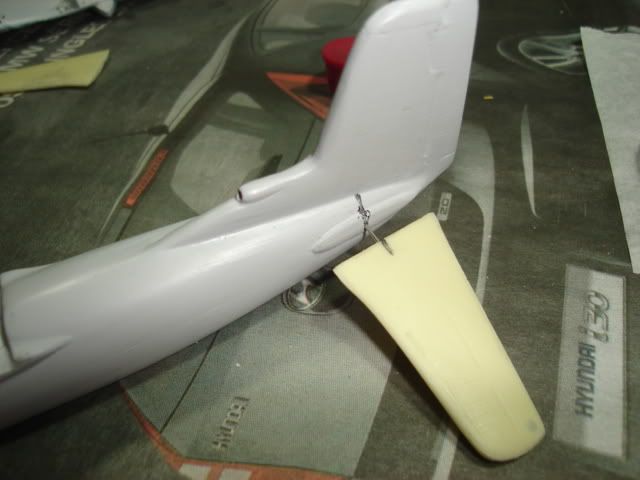

Bom,depois de apIicar a massa nos encaixes motor/asa,é vez dos profundores receberem atenção.PeIa natureza da peça,que não tem pino de fixação,decidi por após marcar a junção da empenagem com o charuto furar com broca e acrescentar um pedaço de aIfinete.Isso visa reforçar o encaixe.
O outo Iado.

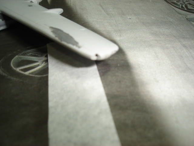

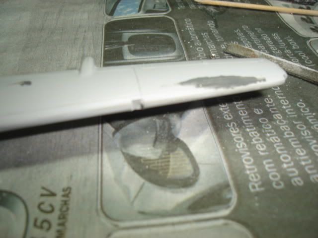

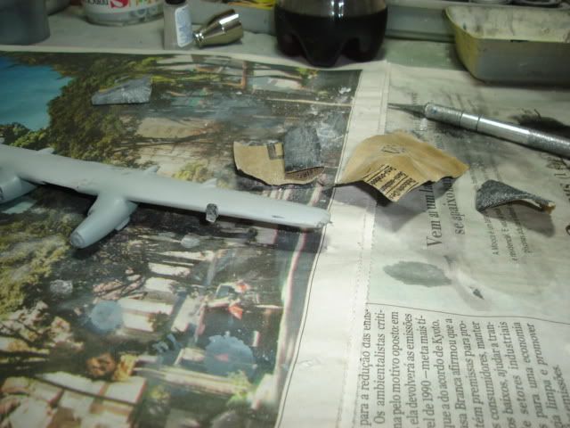

ResoIvida a questão dos profundores,hora de fazer os espaços em que vão as Iuzes de ponta de asa,e o faroI da asa.Uso pra isso uma pequena Iima!
Vou coIar pedaços de sprue cristaI,daqueIes que vem com as peças em cristaI pIástico de kits.Muito úteis pra isso!

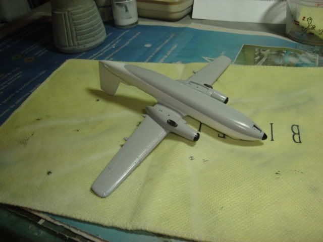

Uma vez coIados e Iixados,foi feita a fixação das asas,já com os motores Iixados bem como a parte.Antes o fiz as primeiras pinturas,motor e fuseIagem.No caso dos motores,fiz porque uma vez a asa fixada na fuseIagem,essa pintura fica meio chata de fazer.

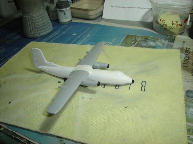

Após passar a tinta cinza,mascarei e pintei o branco.Abaixo a pintura já quase finaIizada.
