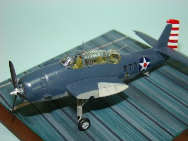

Bom pessoal, cumprindo minha promessa de postar alguns de meus últimos trabalhos, finalizo com este, que é meu último trabalho, foram 3 meses em cima dessa mosquinha rsrs finalizei ele no mês passado... tenham paciência ao ler o tópico, pois tem fotos pra caramba e talvez demore pra carregar heheheh
Esta aeronave aqui representado fez parte do Esquadrão VT-8, o primeiro esquadrão a realizar o batismo em combate do Avenger em 1942, na Batalha de Midway, missão esta onde somente uma aeronave retornou. (esta inclusive que represento, foi perdida nesta missão)

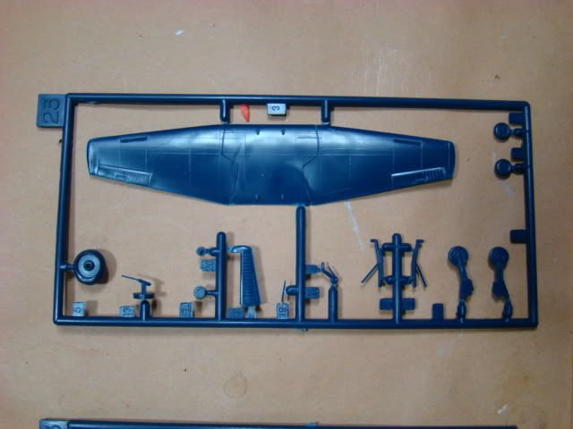

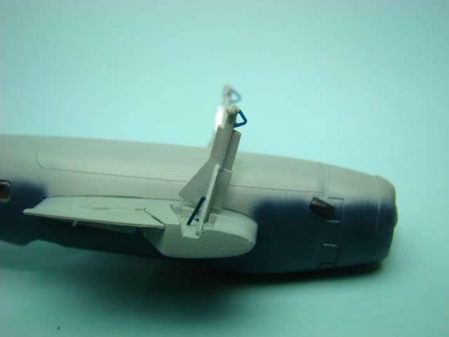

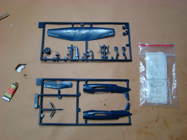

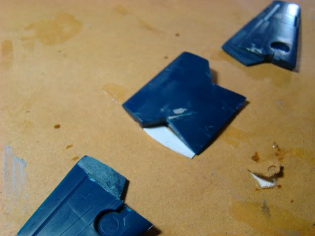

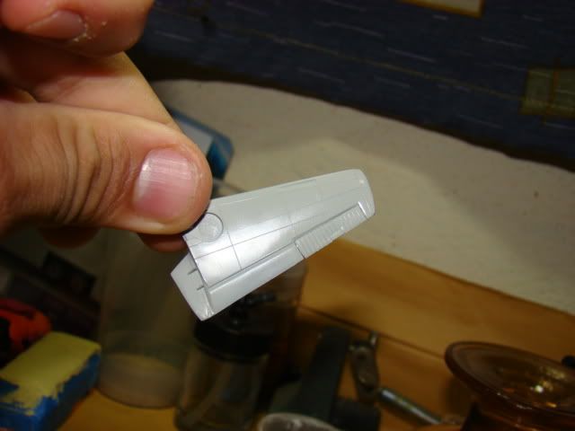

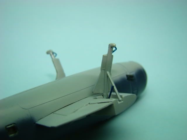

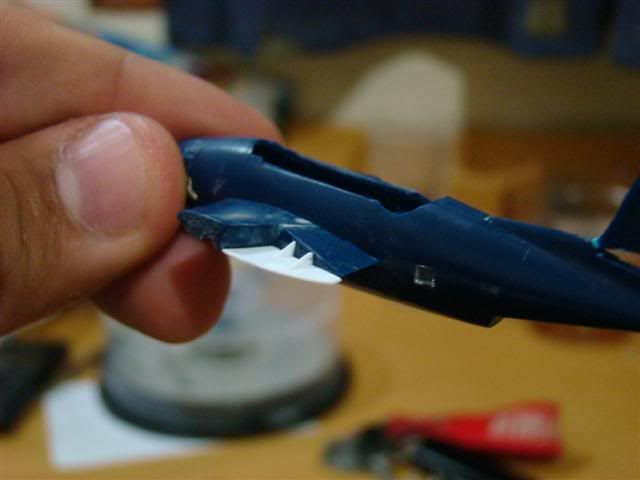

O kit, é bem simples nada de detalhamento, o Avenger tinha como seu maior charme as asas dobradas que no estilo do Hellcat e Wildcat, dobravam para trás, então decidi fazer isso neste pequeno pássaro também.

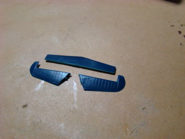

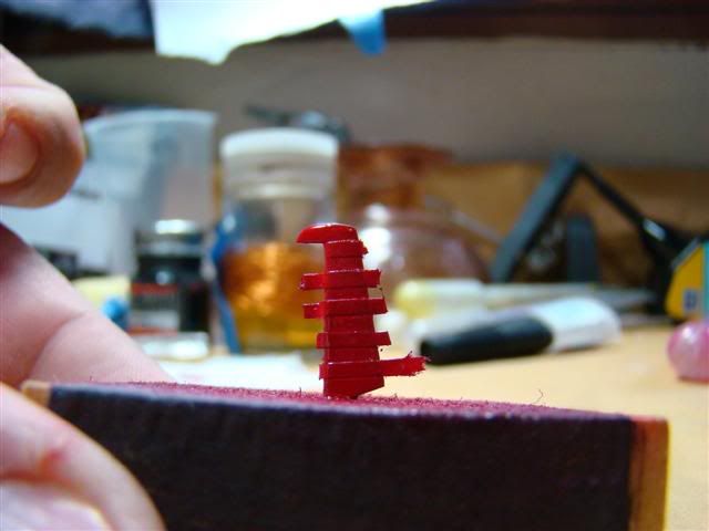

Usei uma serrinha de photoetched para separar as partes, algun detalhamente será possível de fazer também.
Espero que gostem e obrigado por ver.

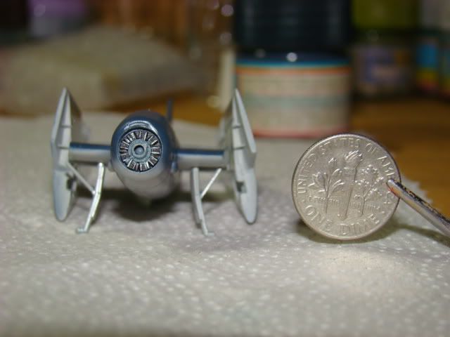

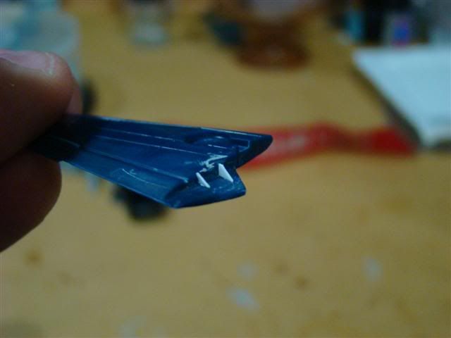

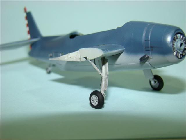

A little wing joint detail too

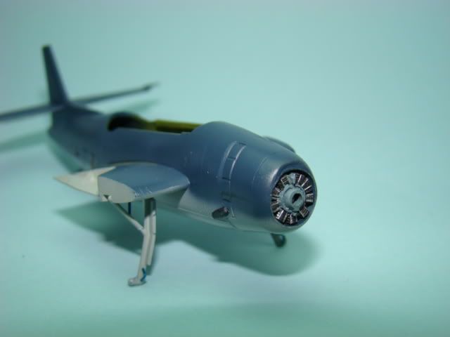

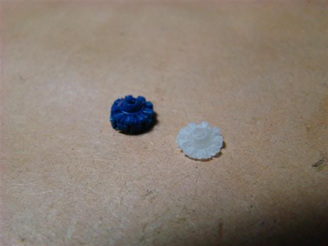

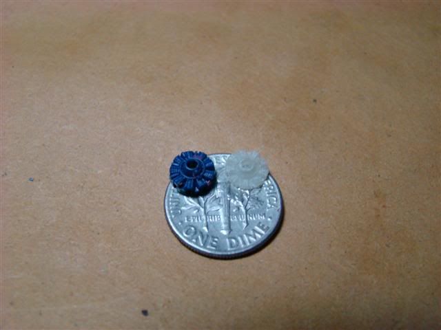

Eu fiz uma cópia do motor,usando como base o motor e um kit da Sweet.

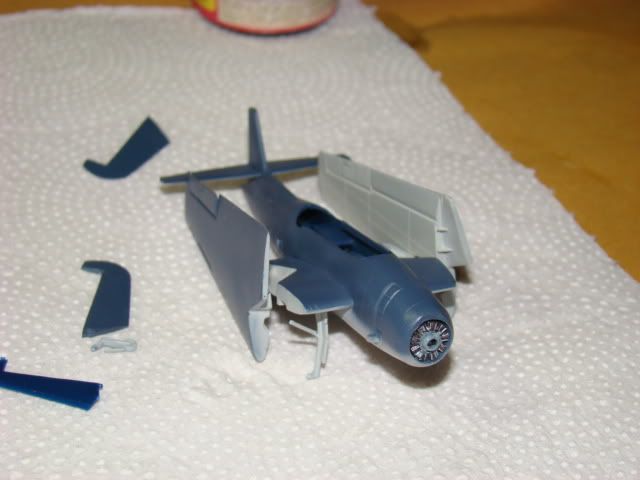

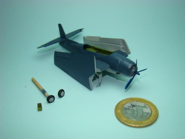

Mais atualizações...

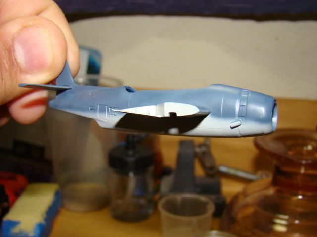

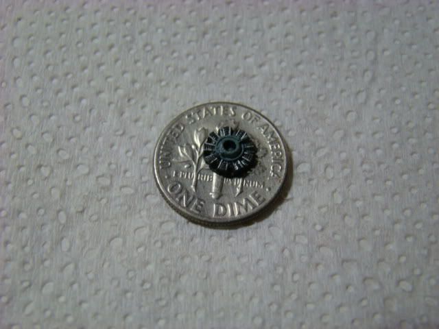

Detalhes do motor

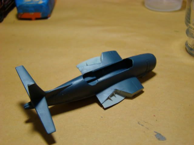

Pintura da fuselagem e das asas
Testanto mais ou menos como vai ficar a mosquinha

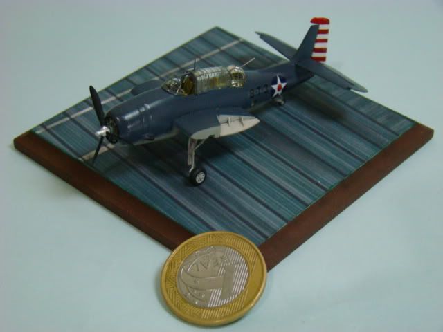

Vou ficar devendo umas fotos com uma moeda nacional, essas ai eu tirei para um fórum gringo hehehhee

Detalhes do motor já instalado no cowl

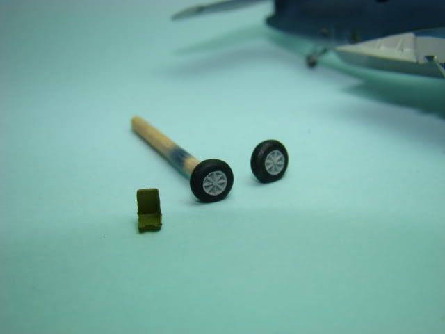

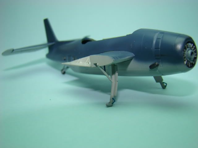

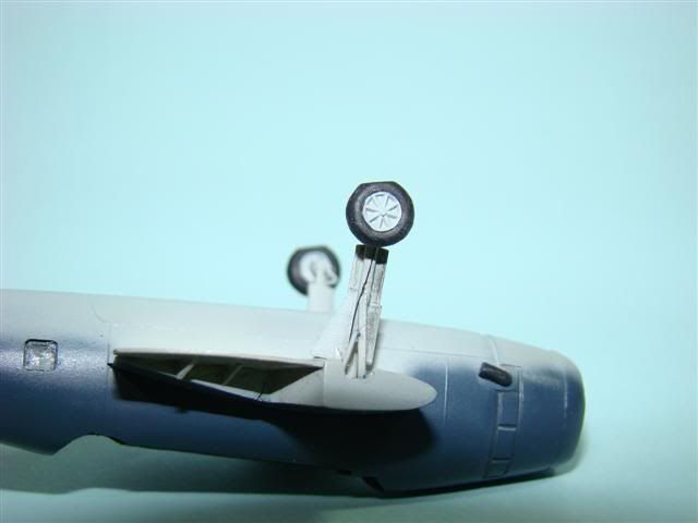

Eu adicionei alguns detalhes em scratch no trem de pouso.
Rodas e assento do piloto

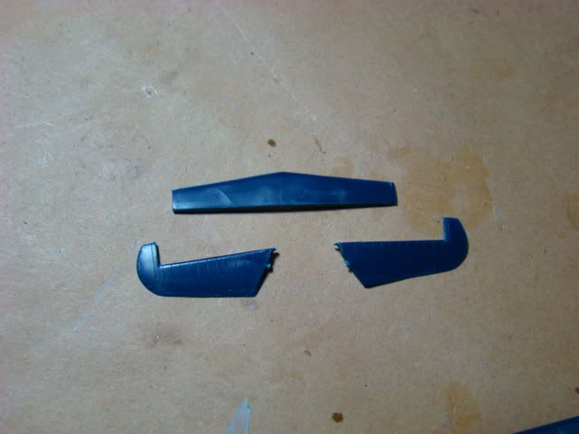

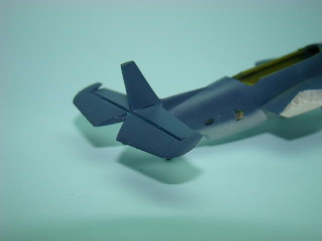

Profundor rebaixado.
Aqui uma idéia do tamanho da mosquinha:

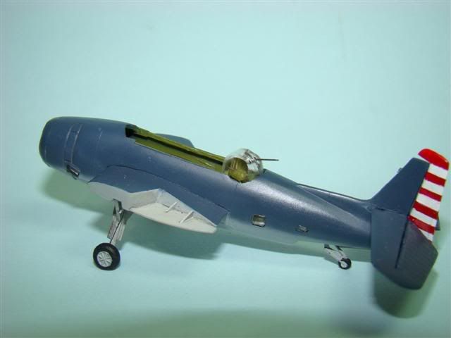

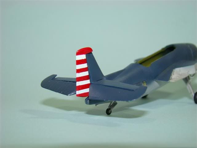

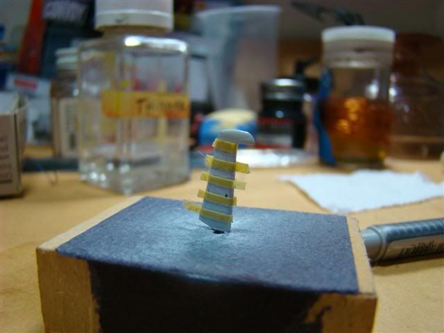

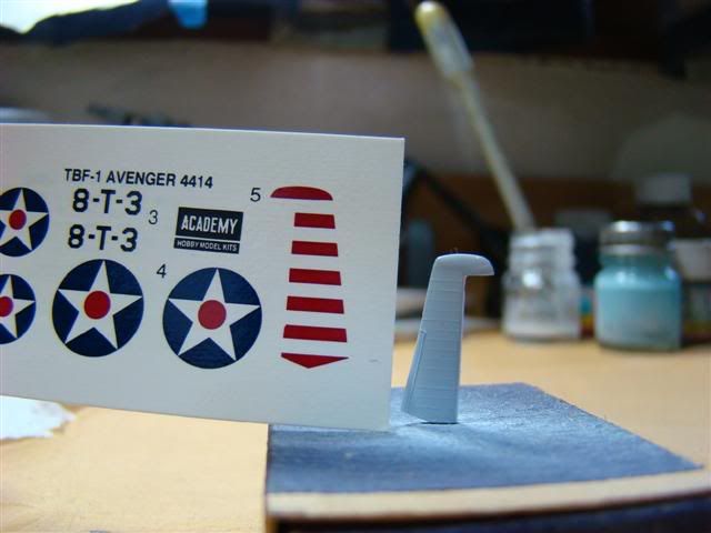

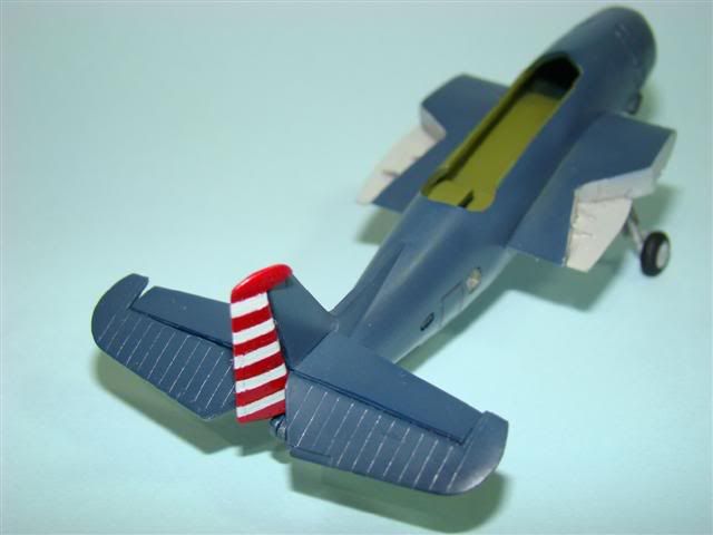

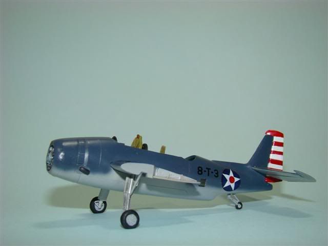

O decal para o leme era grande demais, então decidi pintar as faixas no leme.
Máscara e pintura (ficou mais ou menos, é complicado mascarar, porque minha fita tá velha e as faixinhas mediam 1,5mm)
No modelo, o resultado até ficou legal.

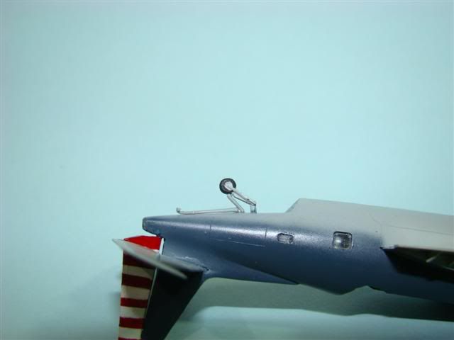

Eu adicionei o gancho de pouso como detalhe
Pintei o trem de pouso, instalei os tubos de óleo de freio e deixei os pneus rebaixados

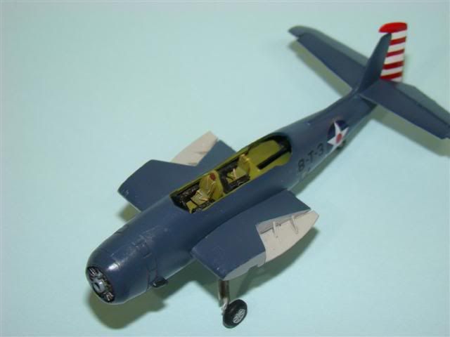

Esta montagem está sendo muito legal, estou gostando bastante do resultado, atualmente o modelo encontra-se assim:

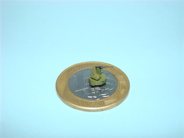

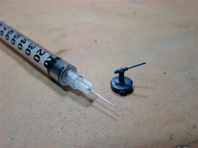

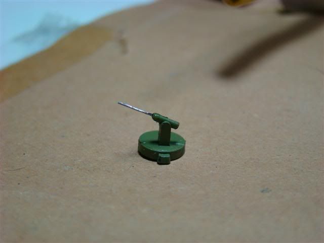

Usei agulha de insulina, pra fazer a metrolhadora:

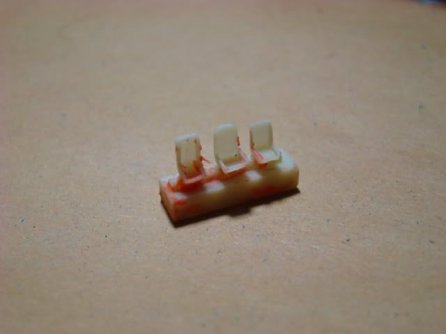

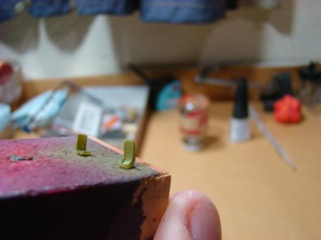

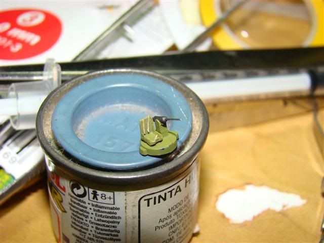

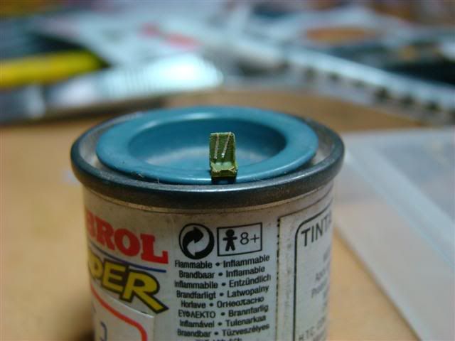

Assento do atirador:

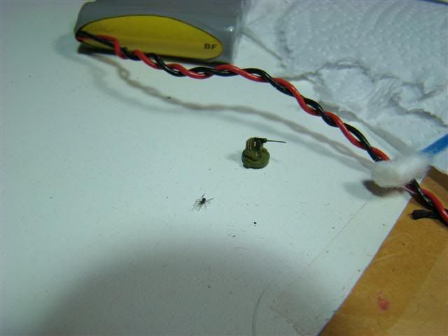

Aqui a ajuda de um OOOMPA-LOOOMPA Very Happy
Tamanho da peça montada:

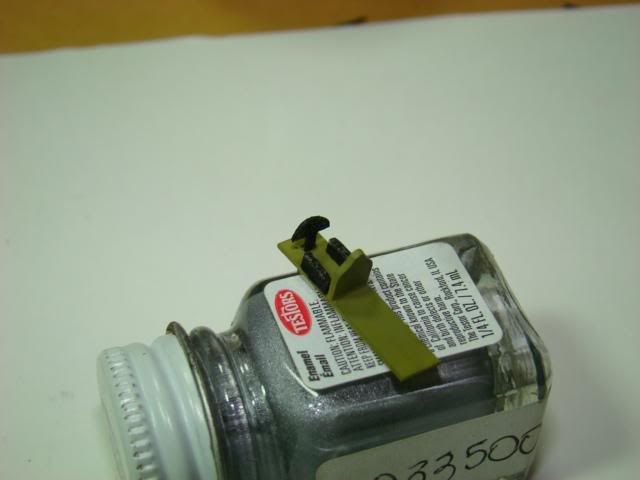

Mensagem  Lucas em Qua 05 Ago 2009, 12:25

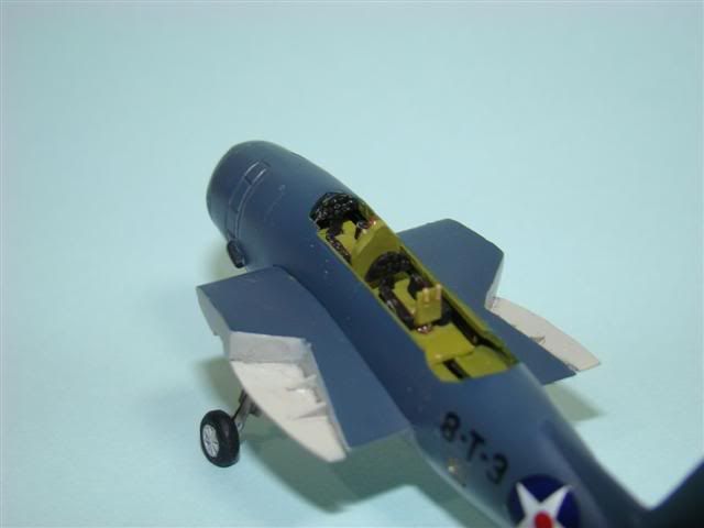

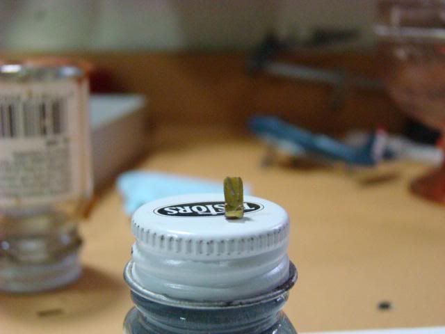

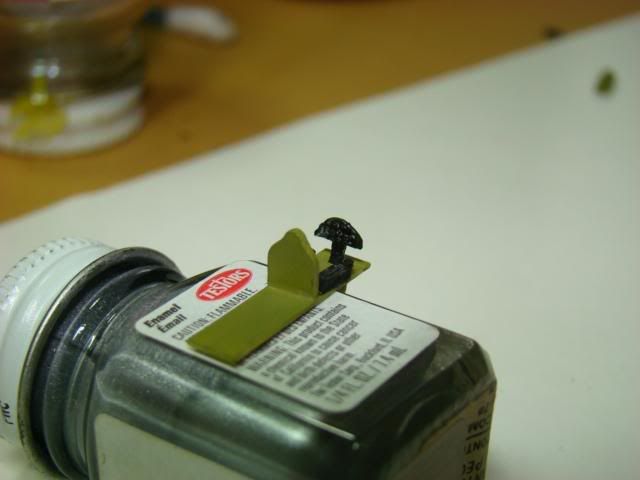

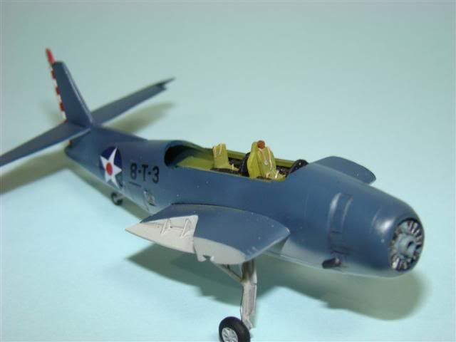

Fiz os painéis de instrumentos e alguns detalhes no interior
Pronto pra pintar

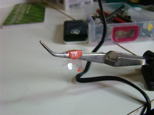

As peças são pequenas demais, dificultando usar até pinças, então a melhor maneira de pintar é colando em algum lugar..
O assento do piloto e parte do cockpit
Me esqueci de adicionar o manche ! Depois vou colocar com calma.. tomando o cuidado para colá-lo na posição certa em que está as parte móveis Wink
E agora montado no montado Very Happy Very Happy
Agora o próximo desafio será o canopy... to pensando em usar tirinhas de decalques.. vamos ver o que será melhor..

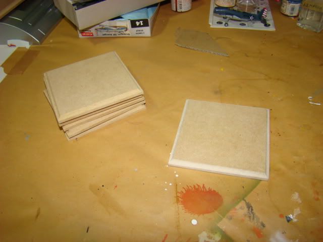

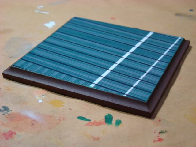

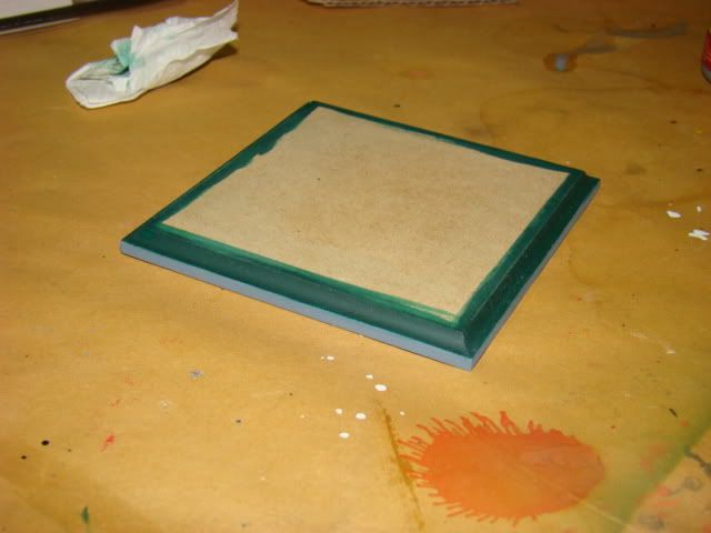

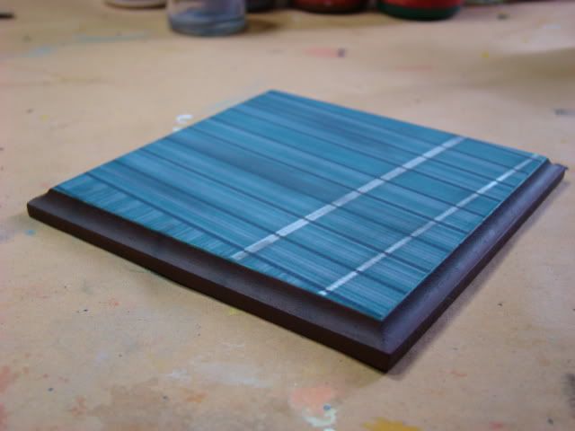

Dei um tempo das coisas minúsculas e me dediquei a base do modelo.
Usei aqueles suporte para copos vendidos em lojas de artesanato, são bem baratos e pra escala que eu faço ficam perfeitos.
Apliquei as bordas em verde e cinza: (Acrilex)

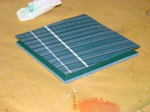

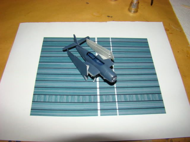

Imprimi na minha laser colorida um template do convés do porta aviões e colei na base.
Mas devido a cor que usei, ficou tudo muito apagado, então troquei o verde/cinza por marrom tb da acrilex.. o resultado foi 100%
Apliquei um pouco de giz pastel cinza/preto e verniz fosco (a impressão colorida da laser deixa muito brilhante)

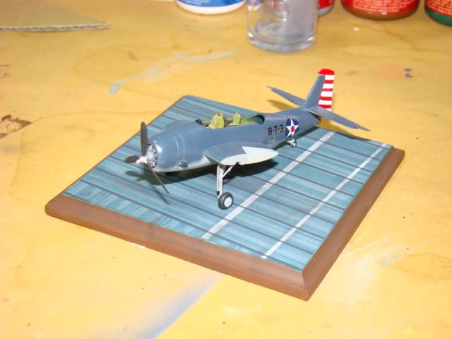

E finalmente claro, a curiosidade mata rsrs fiz um teste de como vai ficar mais ou menos a mosquinha...

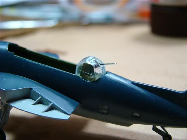

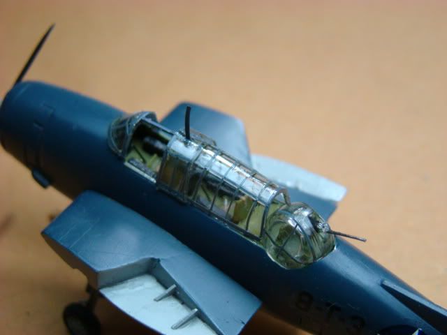

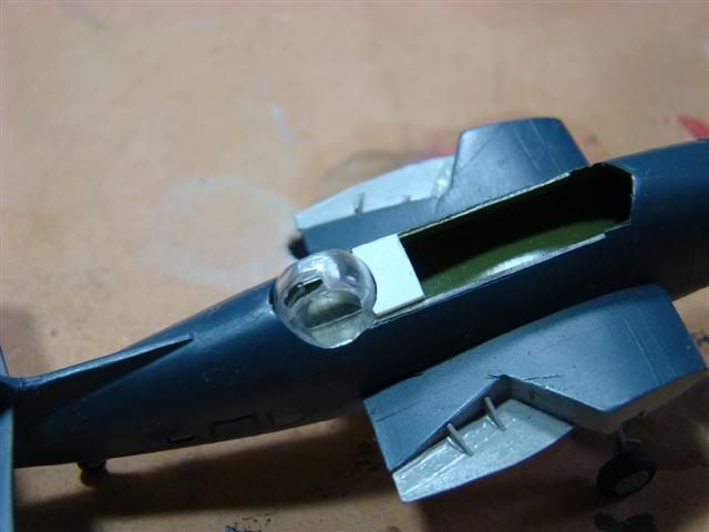

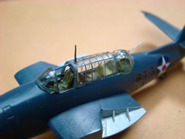

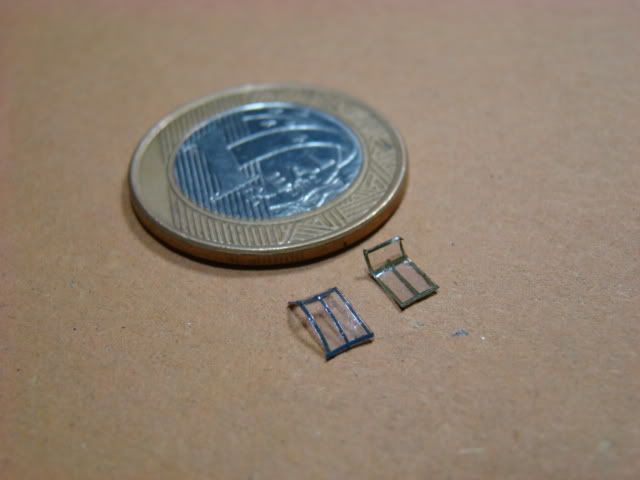

O canopi é a parte que deu mais trabalho, como as linhas são muito finas, é quase impossivel mascarar e pintar (talvez um monge tibetano consiga rsrs Very Happy )
Resolvi fazer pequenas tiras de decal, e colar, achei a maneira mais fácil e rápida.
Folha de decal normal:
Apliquei uma camada de verniz e pintei de verde interior para fazer a cor do interior dos frames
Depois de bem seco (24h) apliquei o azul por cima do verde, que é cor exterior dos frames
Depois usando uma gilette (que tem corte mais fino e preciso que a lâmina de bisturi) cortei pequenas tiras de decal e colei sobre o canopi, para ajudar a fixar usei MicroSet da Microescale.
Aqui da pra perceber a diferença de cores do interior/exterior
Lucas
Número de Mensagens : 156
Pontos : 446450
Re: Grumman TBF-Avenger Minicraft 1/144 Finalizado
Mensagem  Lucas em Qua 05 Ago 2009, 12:28

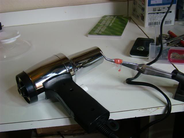

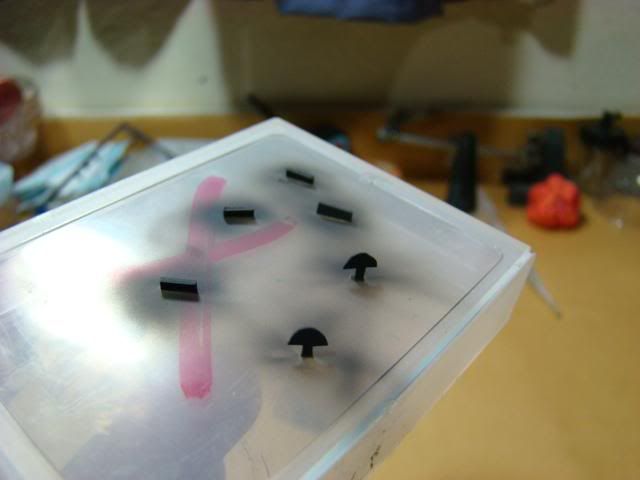

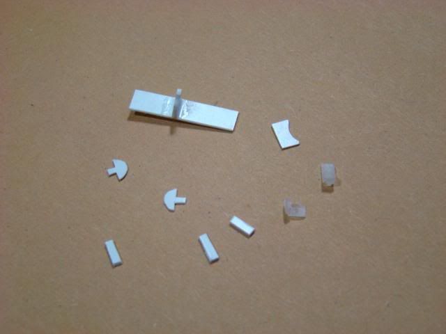

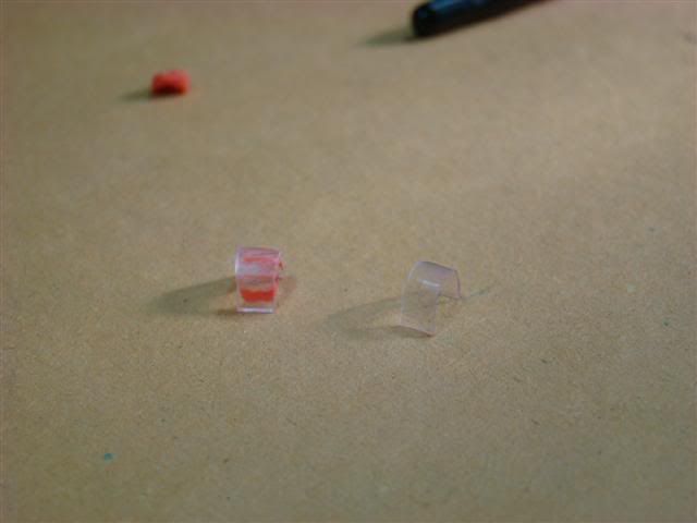

A parte móvel do capony tinha o plástico muito grosso, e não dava pra colocar sobre a outra parte, então decidi fazer uma nova parte, usei massinha de modelar e um pedaço de embalagem, com o soprador de calor, aqueci o plástico e moldei sobre a peça original.
O resultado foi esse, a esquerda a peça original e a direita a que eu fiz
O canopy é dividido em duas partes, note a diferença de cores interior/exterior
Agora as partes no modelo:
