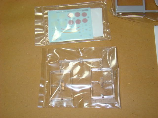

Decalques e Transparencias:

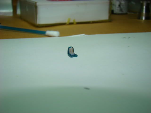

Assento:

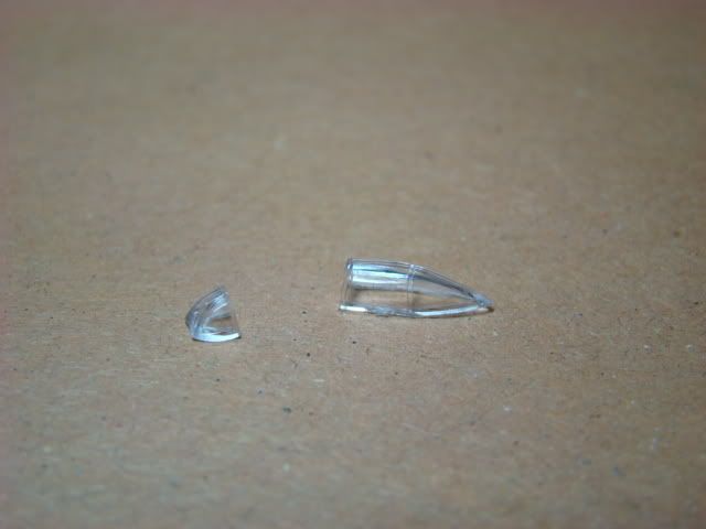

Fuselagem:
Já cortei o canopy pra fazer aberto, assim fica mais charmoso...

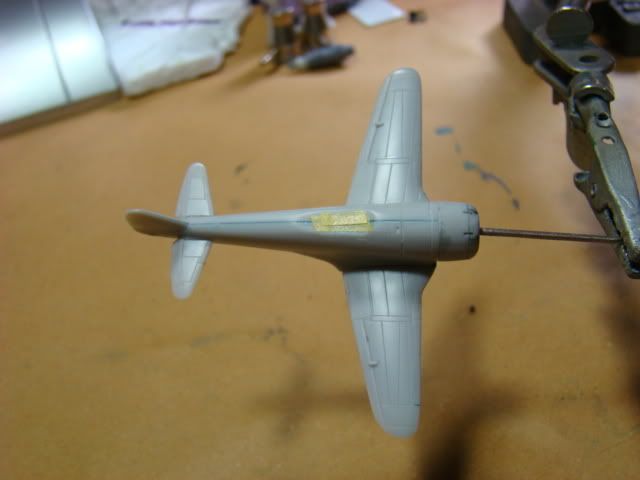

"Maskolzado" e pronto para a pintura !

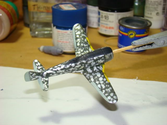

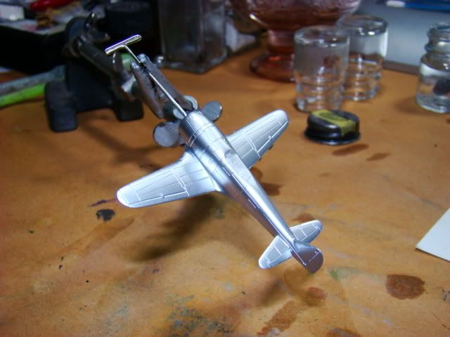

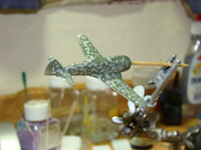

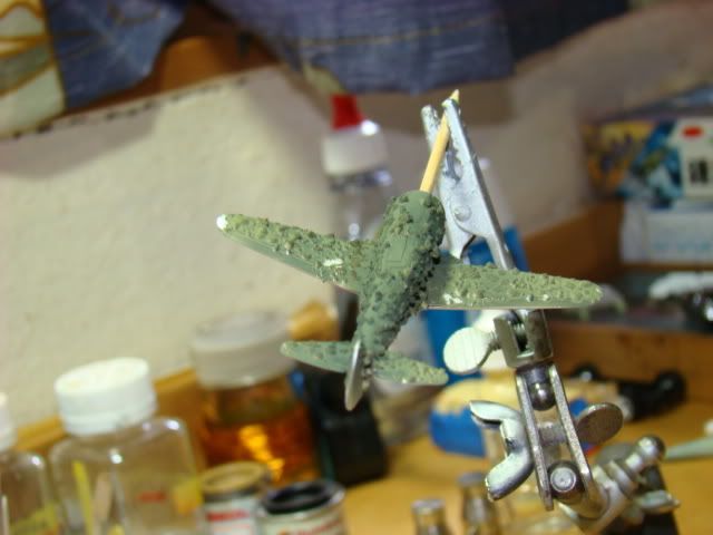

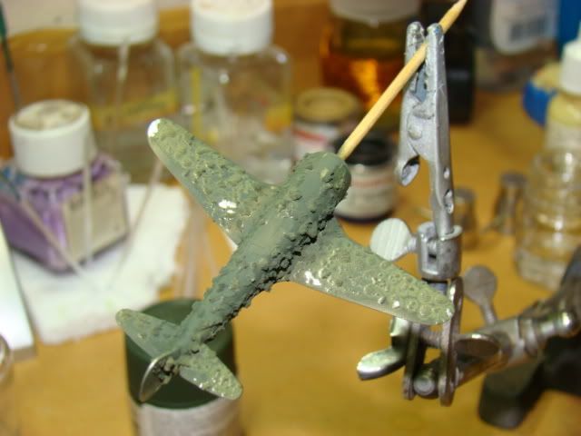

Pintura metálica, usando tinta Vallejo

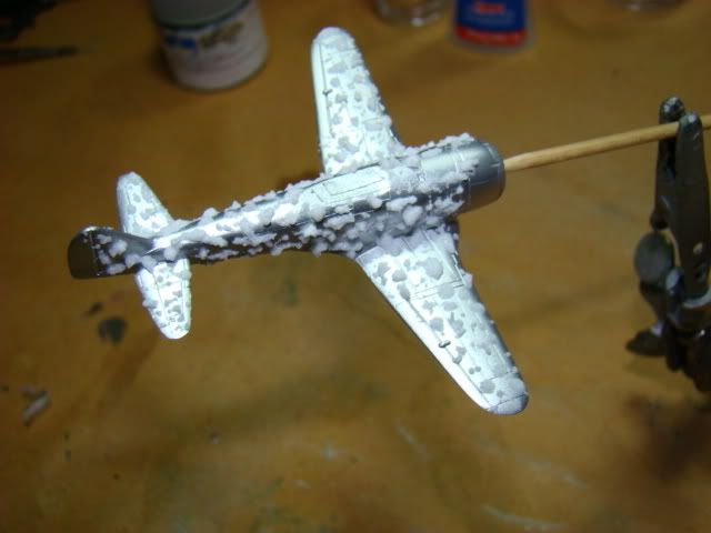

Como a pintura que quero fazer segue um padrão camuflado, essa mosquinha deu um certo nó na cuca de como fazer, então usei a técninca Culinária do Sal Very Happy Very Happy
Aqui vai o bicho no processo de "salgamento"

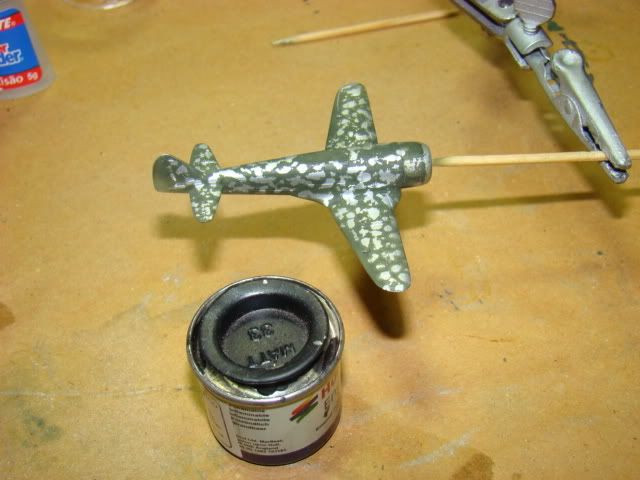

Ja aplicando a pintura, Tamiya XF-13, IJA Green.
Aqui o resultado, é muito complicado fazer os montinhos de sal pequenos, mas achei até que ficou razoável, eu não queria um Ki-44 feijão com arroz, ou verde ou prata...
Aqui pra turma ter uma idéia do tamanho da encrenca, quer dizer.. mosca.. rsrs

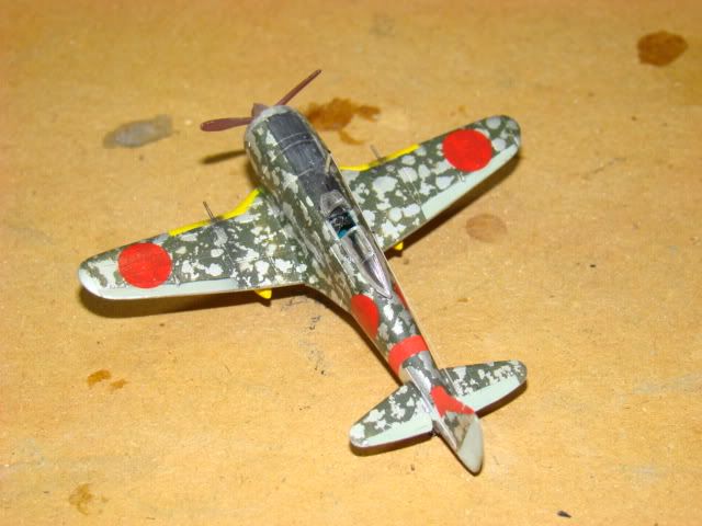

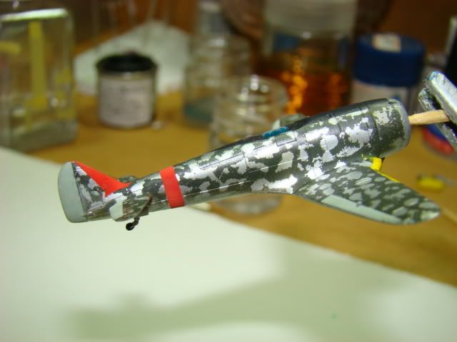

Upgrades.. pintura das superfícies de controle e faixas nas asas...

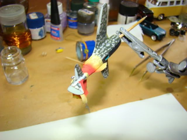

Pintura das faixas vermelhas na fuseca e na empenagem...
Mascara
Resultado

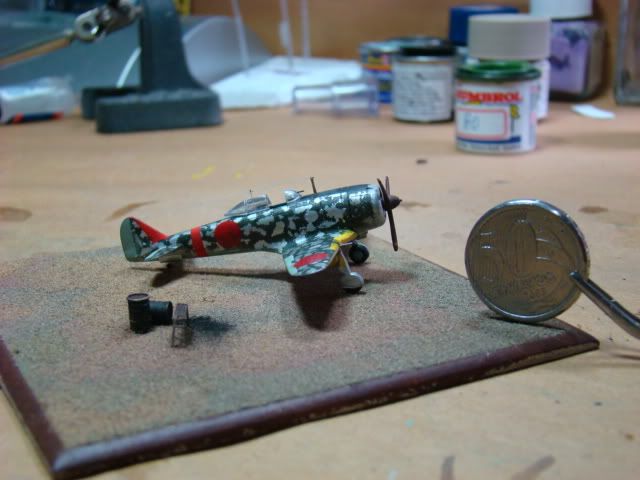

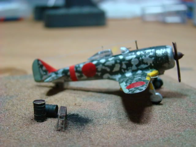

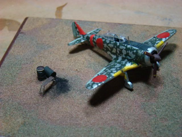

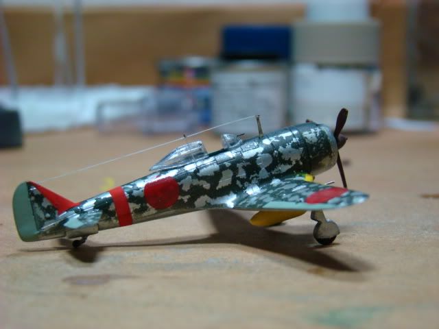

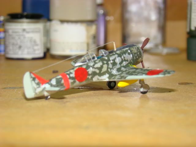

O bichinho praticamente finalizado:
Preparei uma base, está quase ok também, já fiz um ensaio de mais ou menos como vai ficar:
Aqui dá pra ter uma idéia do tamanho das mosquinha:

A técnica culinária do sal é a seguinte rsrs, vamos supor que você queria fazer uns desgastes um avião, pintura descascada para ser mais exato, você faz o seguinte, pinta com tinta metálica primeiro onde será o descascado.
Depois aplique o sal, para aplicar o sal, basta por uma gota de água onde você quer que fique o descascado, depois aplique o sal por cima, ele irá secar e "colar" com a água, aguarde alguns minutos para dar uma secada rápida e depois é só aplicar a tinta por cima.
Após a tinta seca, remova as bolinhas de sal é voilá, pintura desgastada prontinha Very Happy Very Happy
