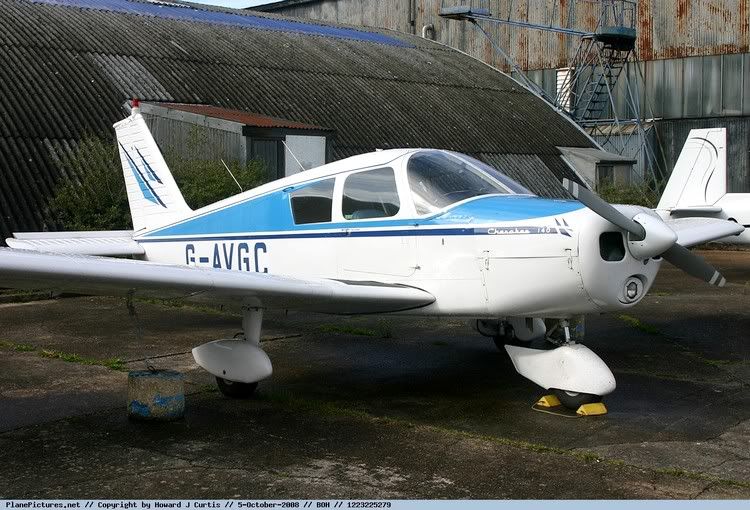

A aeronave a ser retratada no kit será o PT-ITH, de propriedade do Aeroclube de São Paulo. O PT-ITH foi fabricado em 1973 e foi importado pelo A.C.S.P. ainda novo. Usado durante tantos anos para instrução de pilotos, atualmente o PT-ITH está parado em frente a um dos hangares do A.C.S.P., sofrendo as ações do tempo

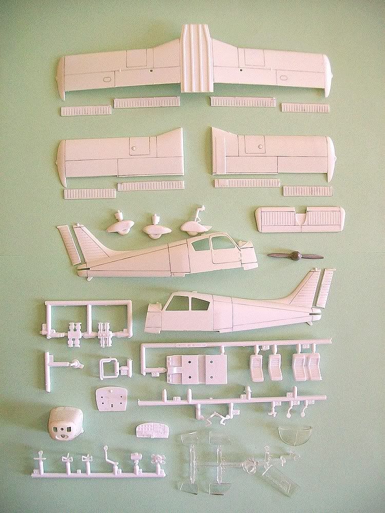

Caixa

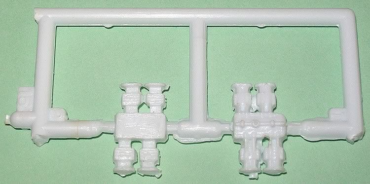

Kit
(algumas peças já estão fora das árvores há pelo menos 5 anos) -T- -xXx-

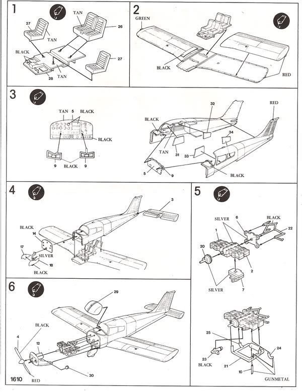

Manual de montagem

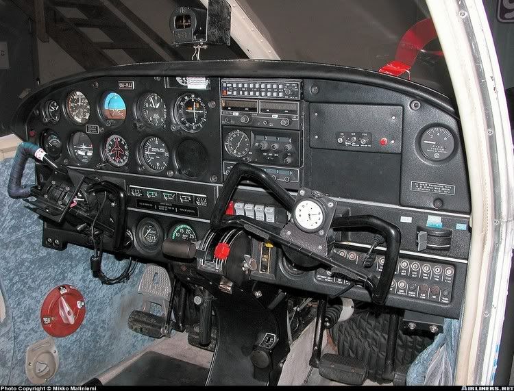

Piper PA-28-140 "Cherokee" PT-ITH (Aeronave a ser retratada)
Painel

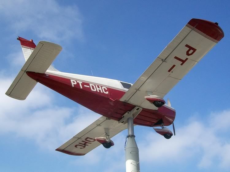

"Cherokee" preservado na entrada do Aeroclube de São Paulo

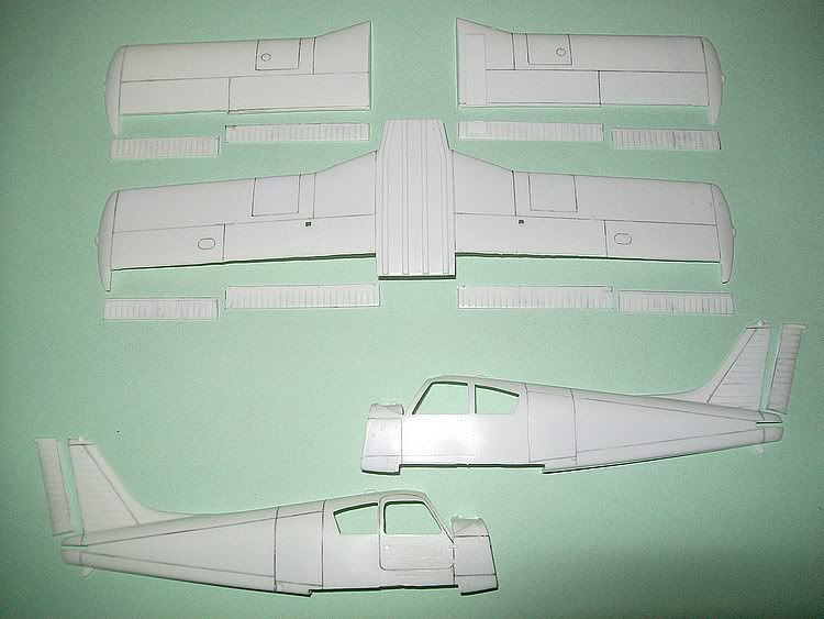

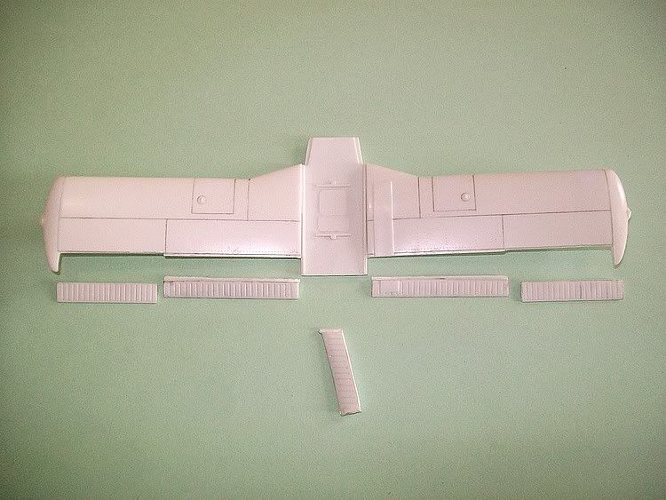

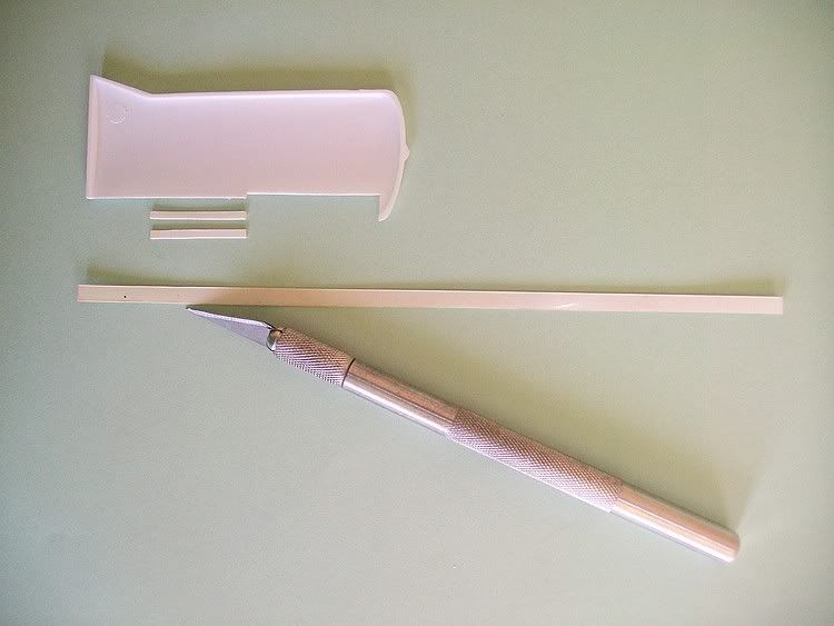

Como eu sempre acabo achando sarna pra me coçar, resolvi cortar as partes móveis para reposicioná-las durante a fase de acabamento.
Abaixo segue uma foto das partes cortadas:
Parte do material usado

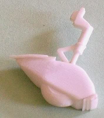

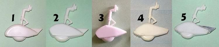

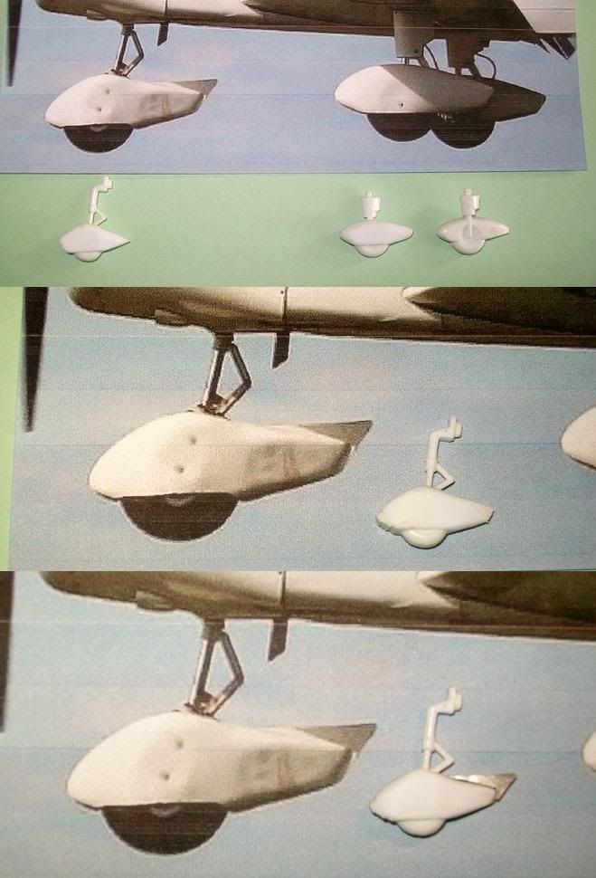

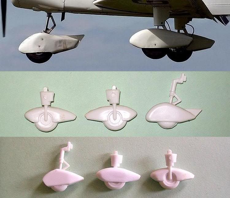

Comecei pelos trens de pouso, os quais estão diferentes do "Cherokee" real. As fotos abaixo mostram os trens de pouso verdadeiros, os trens do kit antes e depois do trabalho. Ainda faltam alguns detalhes, mas pretendo deixá-los o mais próximo do real.

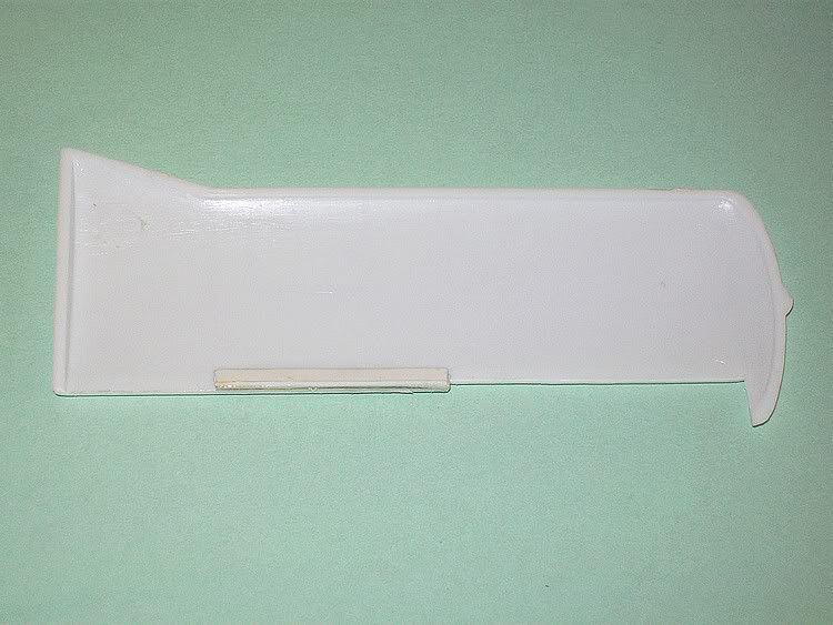

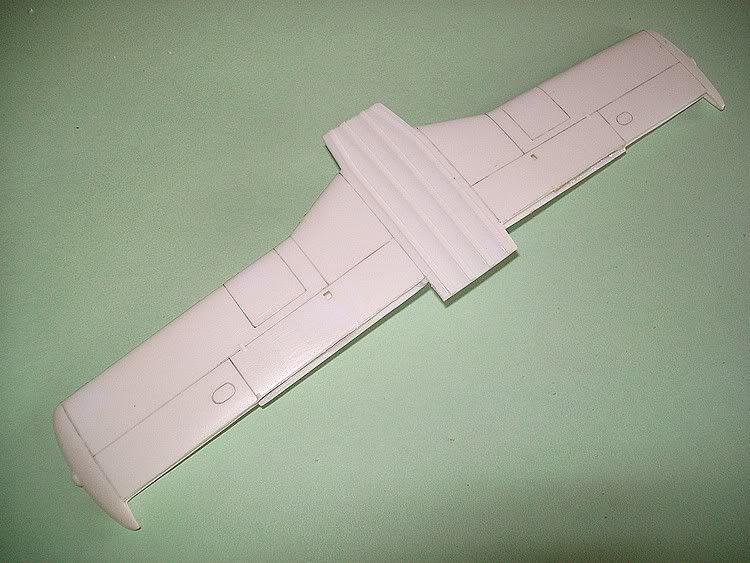

Depois passei para as asas. Como resolvi cortar as partes móveis, acabou ficando um grande vão entre as duas metades. Optei por cortar pequenas tiras de chapa de plástico e colei próxmo de onde serão fixados os flapes, para não deformar as asas.
Após colar as tiras, fiz a junção das metades das asas.
Enquanto deixava a asa com a cola secando, resolvi colar as metades das partes móveis. Abaixo as partes móveis já coladas junto com a asa.
Por último, resolvi fazer uma pré-montagem das asas, fuselagem e estabiprofundor.

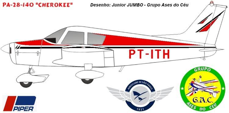

Abaixo segue o profile de como ficará o modelo depois de pronto.

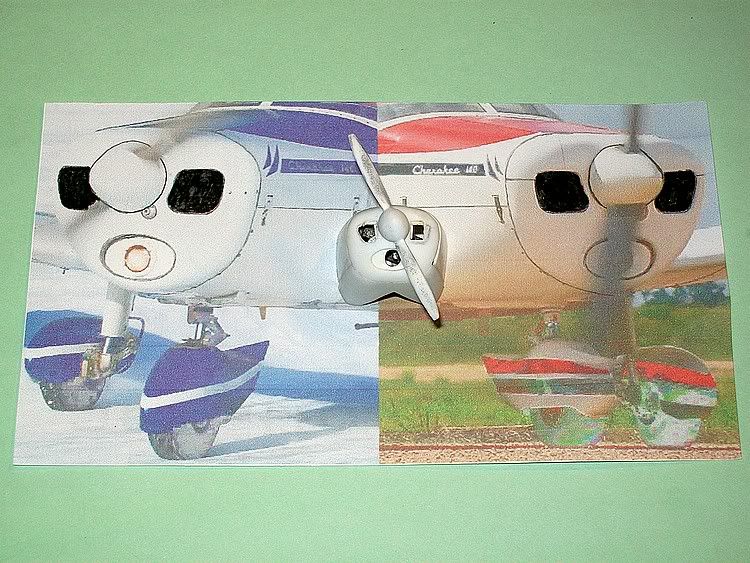

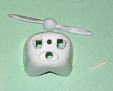

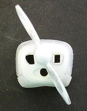

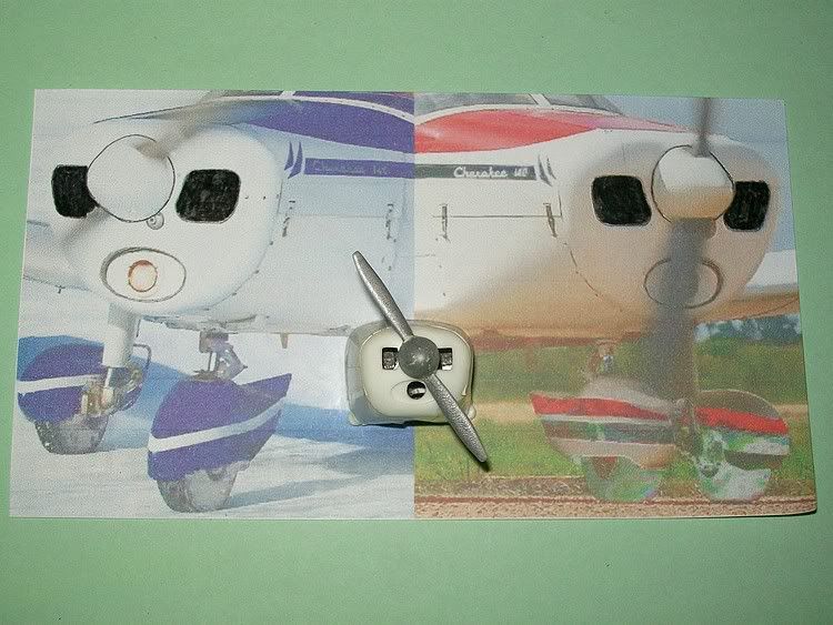

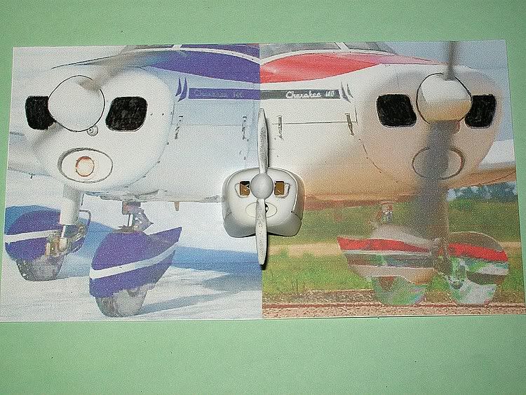

Não sei porque motivo, a Academy resolveu fazer as entradas de ar diferentes do "Cherokee" verdadeiro, assim como o spinner, bem maior e desproporcional que o original.
As fotos abaixo mostram as diferenças entre o capô e spinner do kit e o modelo original.

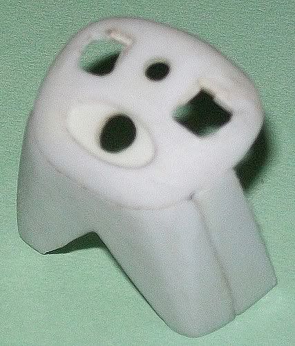

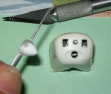

Aqui o capô e spinner/hélice em detalhe

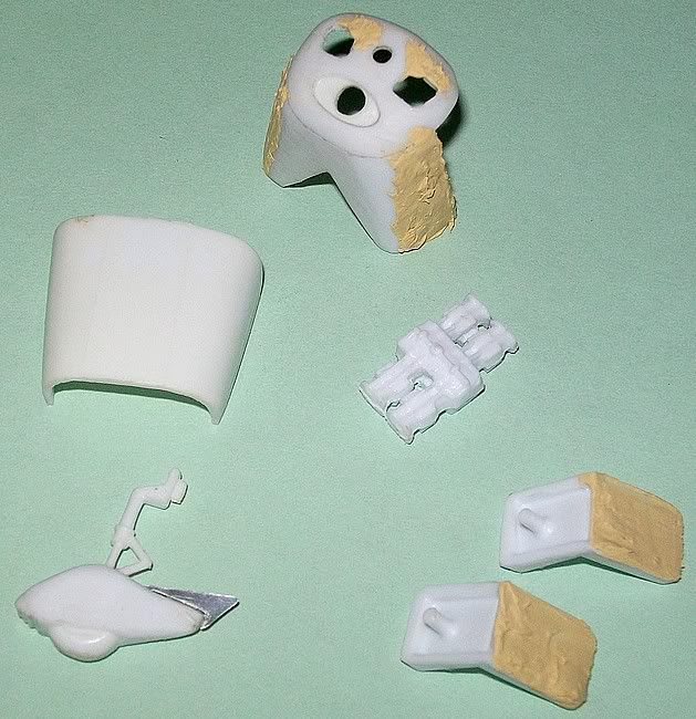

O baixo revelo do kit em geral é excelente, mas no capô ele estava quase imperceptível. Tive de usar a ponta de um compasso e refazer o baixo relevo
Foi necessário lixar o spinner para dar o tamanho e formato original, assim como as pás da hélice

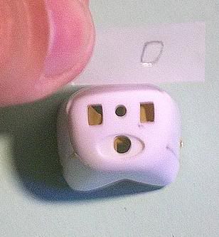

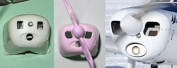

Como as entradas de ar do capô são diferentes, tive de fazer o desenho da entrada original, as quais seriam redesenhadas e ajustadas posteriormente
Após fazer o desenho das novas entradas de ar, o passo seguinte foi cortar tiras de plástico bem finas, as quais seriam usadas para corrigir as entradas atuais
Aqui a entrada de ar do lado direito tomando a forma original. Como a cola das tiras de plástico ainda não estavam secas, não foi possível deixar as entradas no formato definitivo ainda
Abaixo segue uma foto do capô como era originalmente, depois da modificação e o capô verdadeiro.

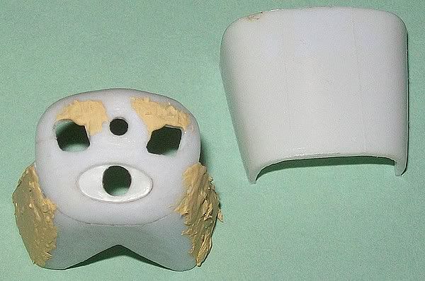

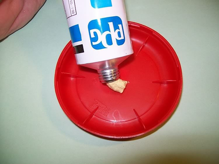

A foto abaixo mostra a linha onde o capô deve ser cortado, pois o mesmo estava moldado de forma errada.
Na foto seguinte, a lateral que foi cortada da parte de cima do capô, já colada na parte de baixo.

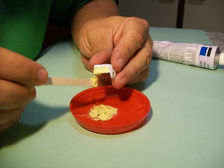

Depois de alguns minutos secando a cola, resolvi aplicar a putty sobre a área do capô.

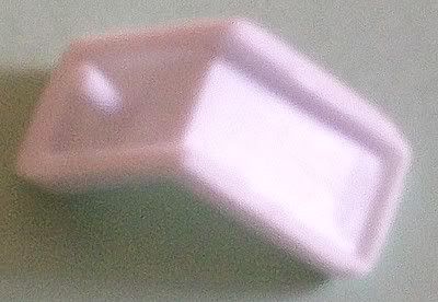

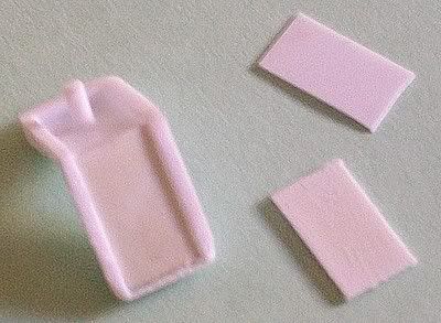

Após realizado o trabalho no capô, resolvi voltar a bequilha, a qual teria de receber algumas modificações. Optei por usar alguns pedaços de plasticard para chegar ao formato original na polaina de roda.
Abaixo algumas fotos mostrando como era e como ficou a polaina da bequilha. Como não existe photo-etched para esse modelo, tive de recorrer a velha latinha de alumínio para fazer a lâmina aerodinâmica sobre a polaina.

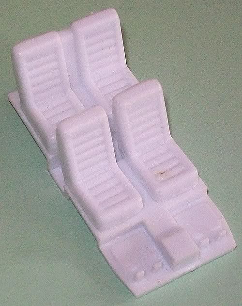

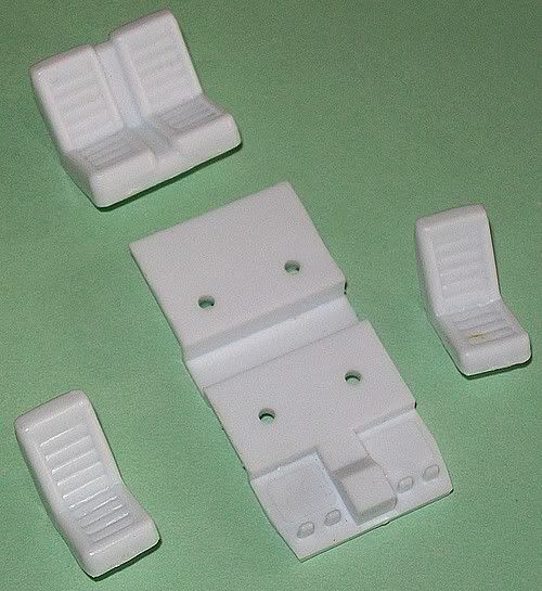

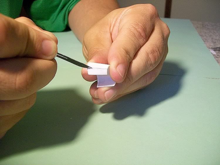

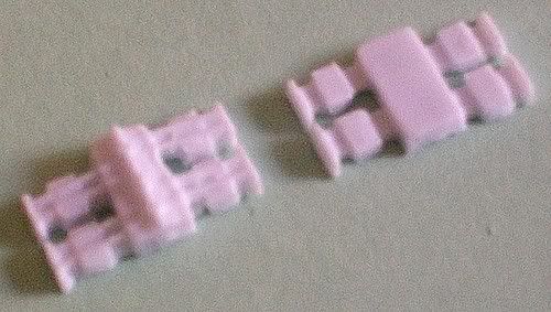

Feito o trabalho na polaina, passei para o interior (assentos e assoalho). As peças são bem simples e não exigem muito trabalho.
Os bancos foram apenas encaixados. Só serão colados depois de receber a pintura.
Um pequeno probleminha dos bancos é o buraco que existe atrás deles. Coisa simples de se acertar com pequenos pedaços de plasticard.
Assentos prontos, agora o passo seguinte seria o motor.

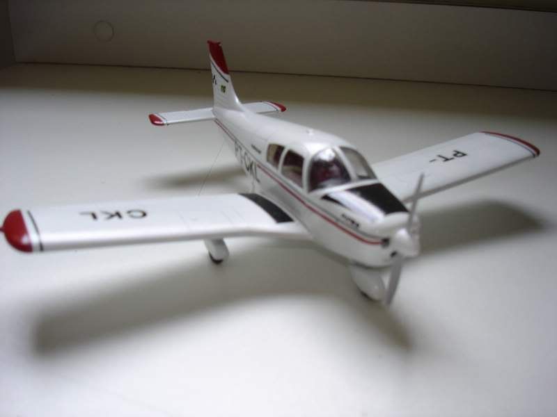

vejo o meu cherokee aqui até desanima... e a termo de Informaçao.. o kit nao é da Academy e sim Minicraft
Grande Night !!!
Eu estou tentando reproduzir o mais próximo do real. Só espero que fique bom depois de pronto Very Happy
Não sei porque está desanimado com o seu. Seu "Cherokee" também ficou lindo. O PT-CKL, se não me engano, pertenceu ao Aeroclube de São Carlos. Ele ficou um tempo aqui em Sorocaba, voando pela EACON.

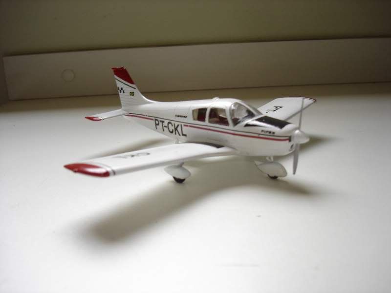

o CKL, voou aqui no Aeroclube de Piracicaba em 92, deu um rolo com ducumentaçao depois, e nao mais vi o cherokee voando por aqui...

Só pra dar uma atualizada, abaixo segue uma foto mostrando as diferenças entre o capô original e o capô modificado Wink
