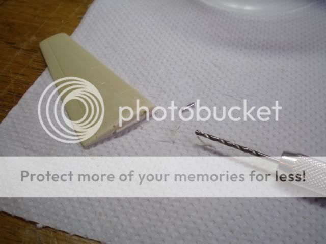

Furação da fuselagem e asas para inserção de pino de apoio de metal feito de clips de papel.

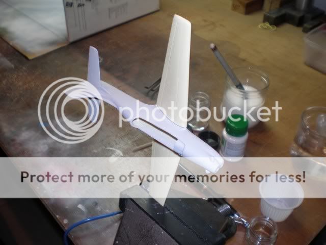

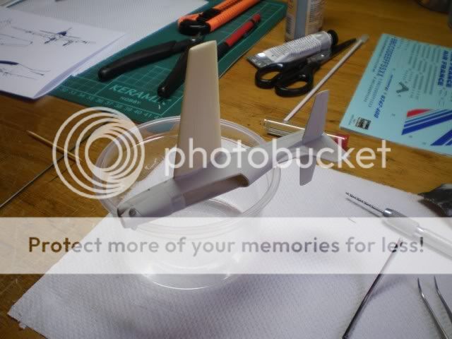

Colagem das asas:
Agora é esperar secar e partir pro acabamento final com putty, lixa e primer.

Re: T-27 TUCANO AFA - Resina na 1:72
Mensagem  Marcos Borges em Dom 15 Fev 2009, 07:26
Ogro,
Faço a marcação a lápis meio no olho mesmo. Também deixo uma certa folga na abertura tanto na asa quanto na fuselagem e ai a cola preenche essa folga fazendo uma conexão mais forte. Essa folga é boa também pra ajustar o possível erro na marcação. Além disso uso cola de cianoacrilato pra aeromodelismo de viscosidade média porque ela demora mais pra secar do que a super bonder e dá tempo de ajustar a peça.

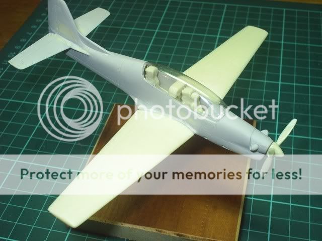

Hoje começei a lixar pra passar putty e ai a asa direita descolou
Vou ter que reforçar mais um pouco. Segue ai um dry fit do canopy e da hélice. Ainda têm que lixar mais o canopy pra encaixar direito.

Tá ficando demais.Muito bacana a montagem...me diga uma coisa,o canopy tá IegaI?Precisa trabaIhar muiot o encaixe deIe?
Mensagem  Marcos Borges em Qua 18 Fev 2009, 12:45
Blza Bell.
Precisa sim. Ainda falta muito pra dar um encaixe perfeito ferrou porra
