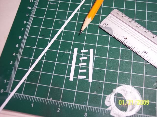

Continuando....Agora e a vez da escada, vou ter que fazer em scratch. Eu sei que tem um jogo de PE para a escada, mas nao achei. Crying or Very sad , e o kit nao vem com este detalhe. puto

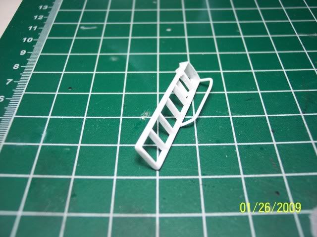

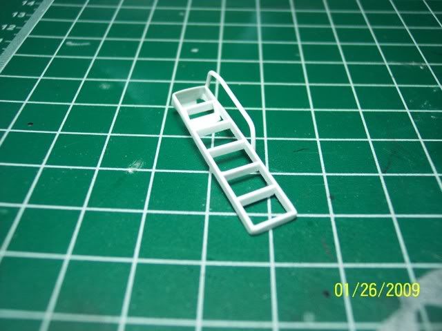

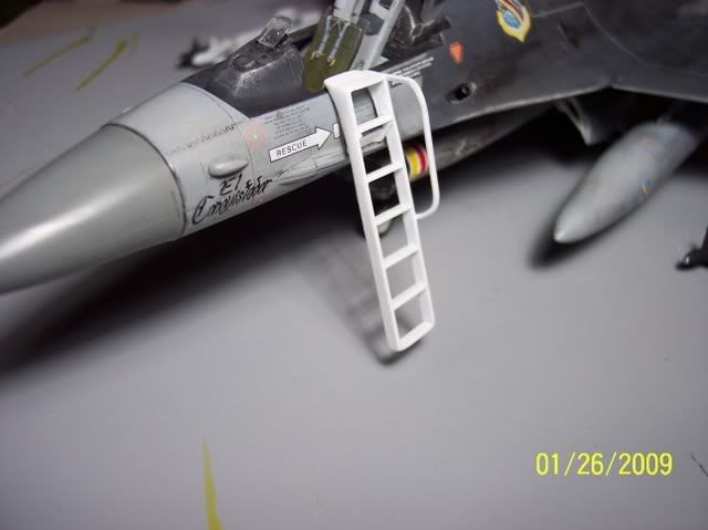

Vamos continuar a montagem, hoje terminei de fazer a escada em scratch, acho que ficou bom.
Agora uma visao de como vai ficar no modelo....

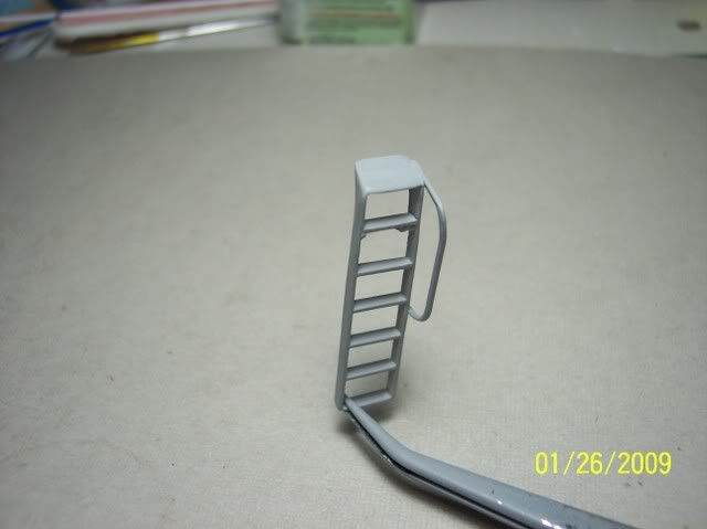

A escada com o primer aplicado, so faltando receber a pintura e um pequeno envelhecimento....

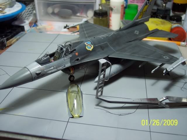

Re: F-16 FIGHTING FALCON 1/48, CONCLUIDO.........
Mensagem  Convidad em Seg 26 Jan 2009, 23:03

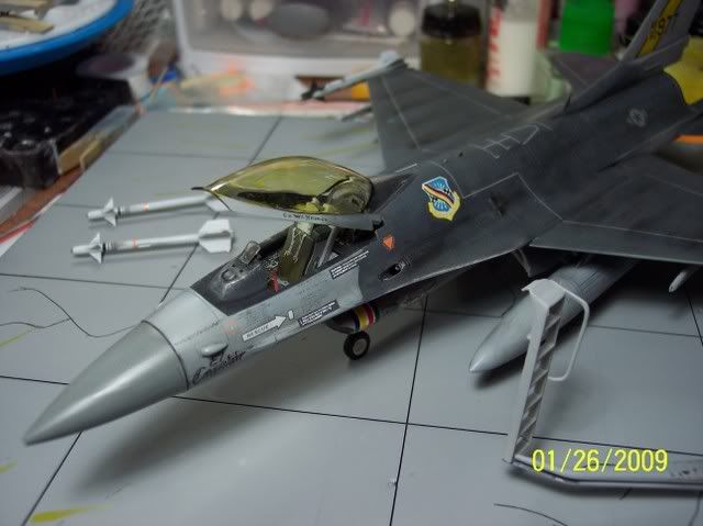

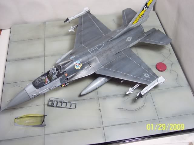

Agora foi a vez do Canopy, nao gostei do primeiro resultado de pintura, gracas a uma boa dica do nosso amigo Zema, fiz uma mistura de Yellow Clear com a Cera Future. Fiz um Wash com pincel so na parte de dentro. O Resultado foi bem melhor do que o primeiro. Um Canopy Amarelado Brilhante.

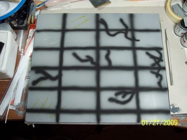

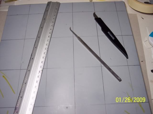

Em uma base de uma Clear Box, vamos fazer o Tarmac, vou usar algumas ferramentas para as ranhuras do piso.
O Tarmac ja esta com Primer e riscado, so faltando receber a pintura e o sombreamento nos blocos de concreto.
Mensagem  Convidad em Seg 26 Jan 2009, 23:18
Vamos fazer um Previo de como vai ficar o modelo, so pra ter uma ideia. Ainda falta pintura do Tarmac, montar os equipamentos de apoio de solo e mais alguns detalhes no F-16.

Icaro Valenca escreveu:Agora foi a vez do Canopy, nao gostei do primeiro resultado de pintura, gracas a uma boa dica do nosso amigo Zema, fiz uma mistura de Yellow Clear com a Cera Future. Fiz um Wash com pincel so na parte de dentro. O Resultado foi bem melhor do que o primeiro. Um Canopy Amarelado Brilhante.
Que bom cara, fico feliz que tenha dado certo cheers ficou lindo mesmo, bastante convincente!
E muito legal está ficando todo o avião, inclusive o tarmac, sou fã de bases pros modelos, dão mais vida!
Zema

O Tarmac ja esta pronto, so faltando receber um Oil-Wash para uma pequena sujeira no piso Very Happy

Grande Batatinha.....Mais uma dica de pintura. depois de fazer o Pre-shanding, voce comeca usando varios tons de Cinza, aplicando na sequencia do mais claro ate chegar no mais escuro em camadas finas. Basketball

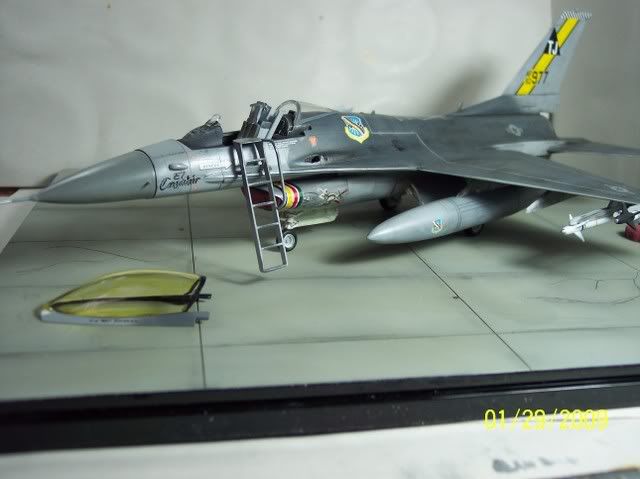

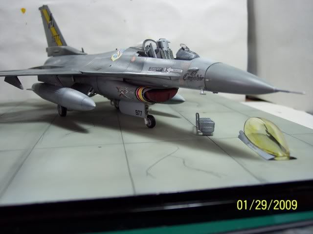

Mensagem  Convidad em Qui 29 Jan 2009, 12:39
Beleza Beto......Mais algumas fotos do modelo atualmente, com alguns detalhes aplicados. Faltando a saida do exaustor da turbina e material de apoio de solo.......
Por enquanto e so galera.......
